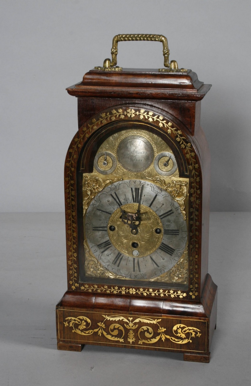

Добрый день Гуру! Огромное спасибо. за инфо!! Нашла интереснейшие часы этого мастера (интереснейшие для меня, в плане корпуса))). Но вот расположение барабана очень удивляет. С ув. Лена.

Х-м... В надписи на платине не хватает буквы "e", странно!))) С ув. Лена.

Сообщение от luzhechka Посмотреть сообщение
эти - фузейные, а предыдущие - нет, что для 18 века довольно необычно, а может и прогрессивно? Или 1775 - это не год, а серийный номер. Или какой нибудь памятный экземпляр, напрмер год начала работы мастера типа "since 1775".
Александр

Добрый день Александр! Это я вижу, меня просто удивляет расположение барабана сверху в пружинном механизме!))) Не встречала такого, но как я поняла joseph schreiblmayr решил таким образом "прикольнуться")))). Как думаете, стоит брать? С. ув. Лена

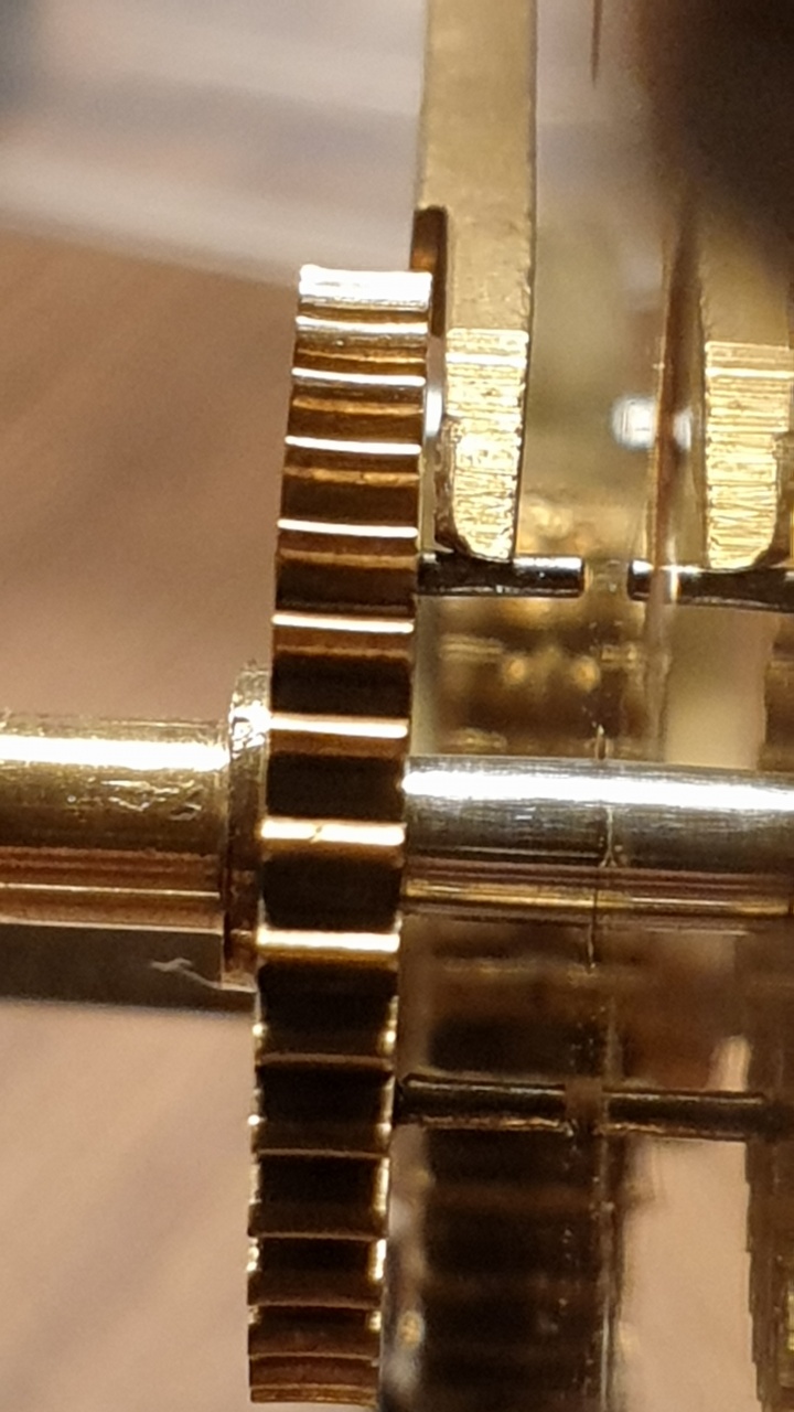

Сообщение от Roman07 Посмотреть сообщение
Поздравляю с отличным приобретением! За сколько взяли если не секрет?
Взял за 36т.
Сообщение от TatynaS Посмотреть сообщение
И, если смотрю на фото задней платины, то ощущение, что механизм достаточно мелкий, а когда смотришь на переднюю платину, то кажется крупным.
Померьте, пожалуйста, ширину, высоту и расстояние между платинами.
Татьяна, механизм достаточно крупный, заметно крупнее всех у меня имеющихся такого плана. Расстояние между платинами 30мм. размер самих платин 102,6ммХ102,1мм. Еще обнаружился странный дефект, штырьки на фото были загнуты внутрь, я их выпрямил, теперь рычаг мешает прокручиваться шестерни.. странно, как будто это опытный механизм и его настраивали по месту как попало.
Приятно, что отчасти и у меня совета спрашиваете, я себя, конечно не позиционирую профессионалом, поэтому чисто по ощущениям:
Здесь привлекает четверть-часовая разметка. Но беда со стрелками...
Компоновка меха на любителя - маятник спереди... немцы, что с них взять))
фузей нет - серьезный минус, еще и вопрос в спусковом механизме - его не видно
гравировка красвая- плюс, дополнительные циферблаты - плюс
резюме:
если совсем задешево - я бы купил, чисто из интереса посмотреть как что устроено, если же цена - под раздумье, то я бы оставил их любителям австрии
Александр

Сообщение от Master71 Посмотреть сообщение
Взял за 36т.
Не надо гнуть в старых механизмах эти штырьки . Их специально гнули, когда бой настраивали. ЧПУ тогда не было.
