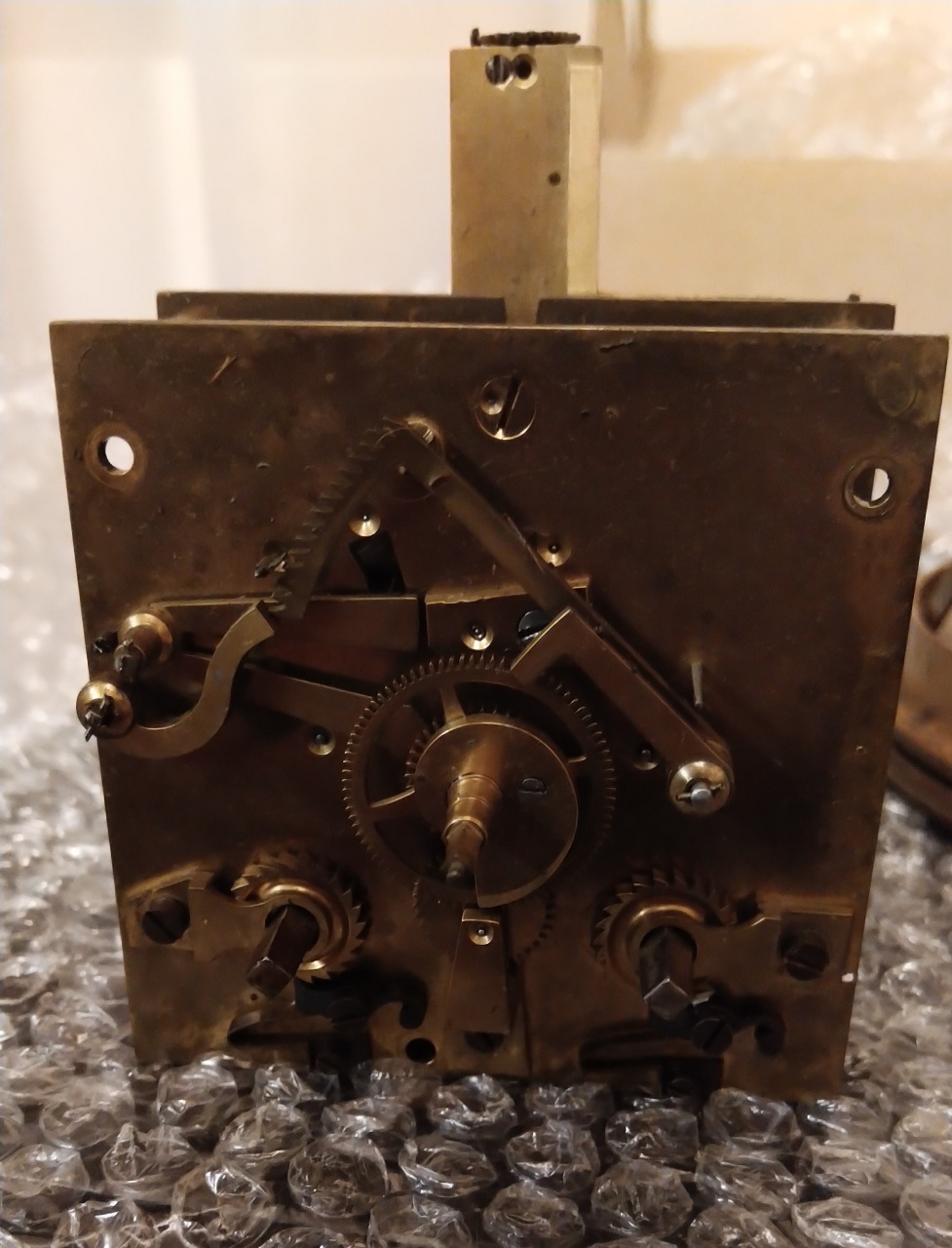

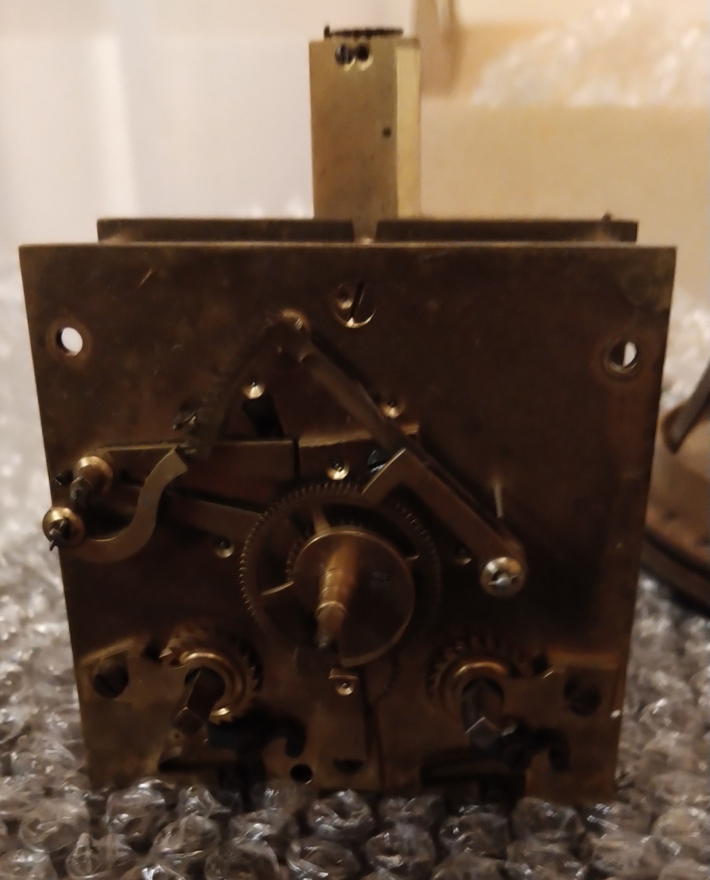

Сообщение от Oled Посмотреть сообщение
Производителя иногда удается определить по клеймам на передней платине механизма, для этого надо снять циферблат.
С уважением,
Олег
Нет там ничего.
И что на счет частоты колебания маятника?

Если частота колебаний (длина маятника) на механизме не указана, то определить эти параметры можно двумя способами.
1. Расчёт передаточных чисел ВСЕХ колёс.
2. Опытным путём, (подбором маятника нужной длины).

Сообщение от Сергей Дмитриевич Посмотреть сообщение
Как вариант - надеть минутную стрелку и крутить анкерную шестеренку, посчитать за сколько её оборотов произойдет, например часовой оборот и потом почитать на калькуляторе:
3600/количество оборотов/число зубьев на анкерном колесе
Александр

У вас же есть маятник зачем вам колич полуколебаний? , или он не родной? Если не родной, то подозреваю, что в этого меха он ~ 20 см. Подозрения мои основываются на похожих мехах Ленца (тип 52 ~17.5 см, тип 6.10~ 22 см).
А у вашего на задней платине есть цифры -64.
Опытным путем будет точней всего подобрать.

Сообщение от Krysin Посмотреть сообщение
Длина маятника 171.4 мм.
У вас же есть маятник зачем вам колич полуколебаний? , или он не родной? Если не родной, то подозреваю, что в этого меха он ~ 20см. Подозрения мои основываются на похожих мехах Ленца (тип 52 ~17.5см, тип 6.10~ 22см).
Маятник родной. Частоту хотел узнать для клоктюнера, чтоб быстрее этот самый маятник отрегулировать.

И какая длинна маятника от зацепа до низа линзы (или конца резьбы)?
  #6298
Старый 23.11.2020, 16:11
Reymas Reymas вне форума
Регистрация: 28.12.2017
Сообщений: 72
Сказал(а) спасибо: 10
Поблагодарили 31 раз(а) в 16 сообщениях
До конца резьбы 190мм. До низа линзы 183. При таком положении линзы отстали на 2 минуты за сутки.

Подкрутите на 2оборота гаечку вверх (укоротите маятник)
