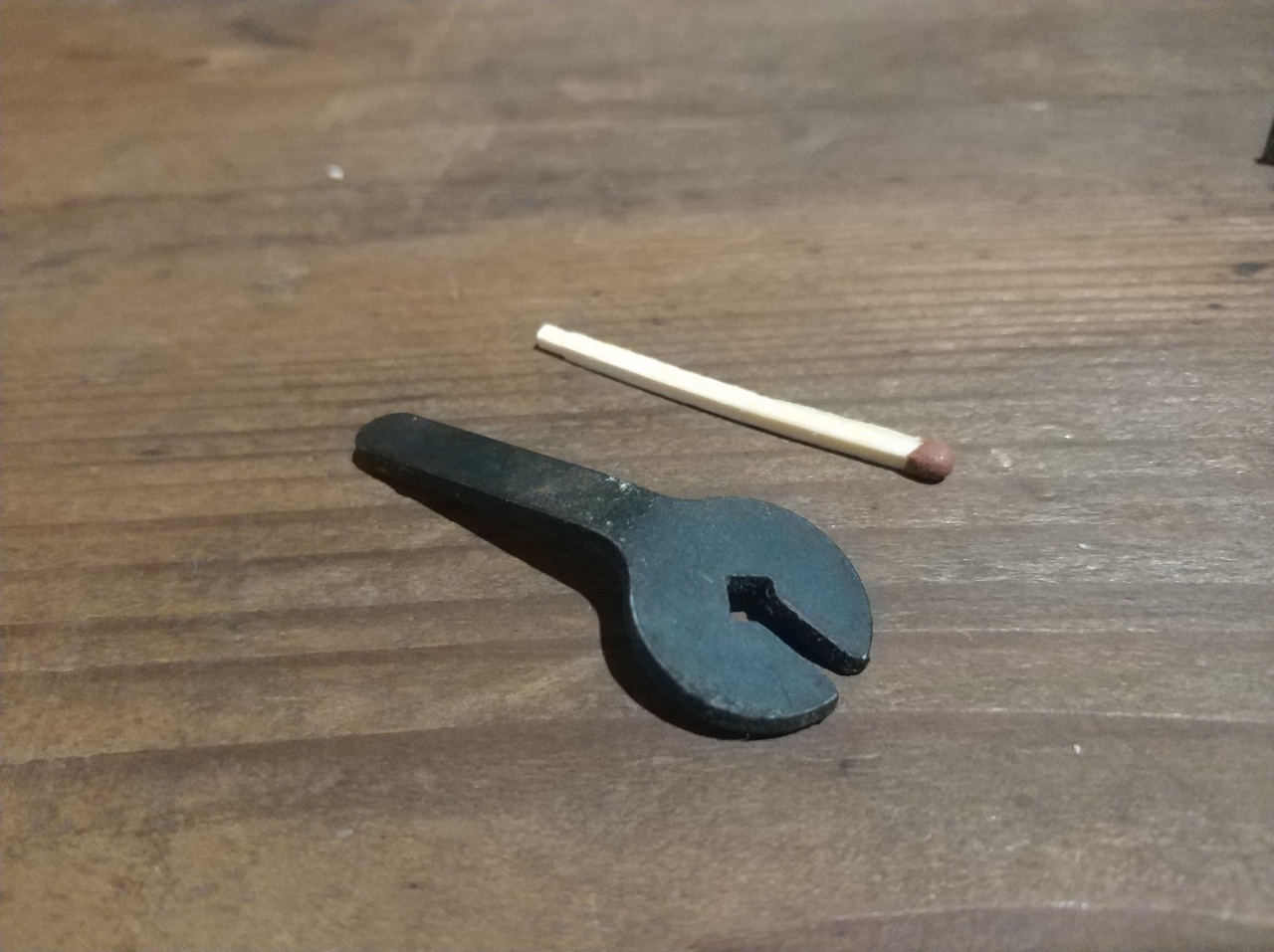

Добрый день. Нашел этот ключ в корпусе напольных часов GB. Имеет ли этот ключ к часам отношение?

Спицы подтягивать на велике.

Похоже, но я такого никогда не видал, хотя сам старый велосипедист и мотоциклист. В музей Андрея Мятиева этот предмет отправить!

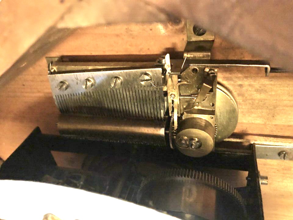

Интересные и красивые часы, были очень быстро проданы.

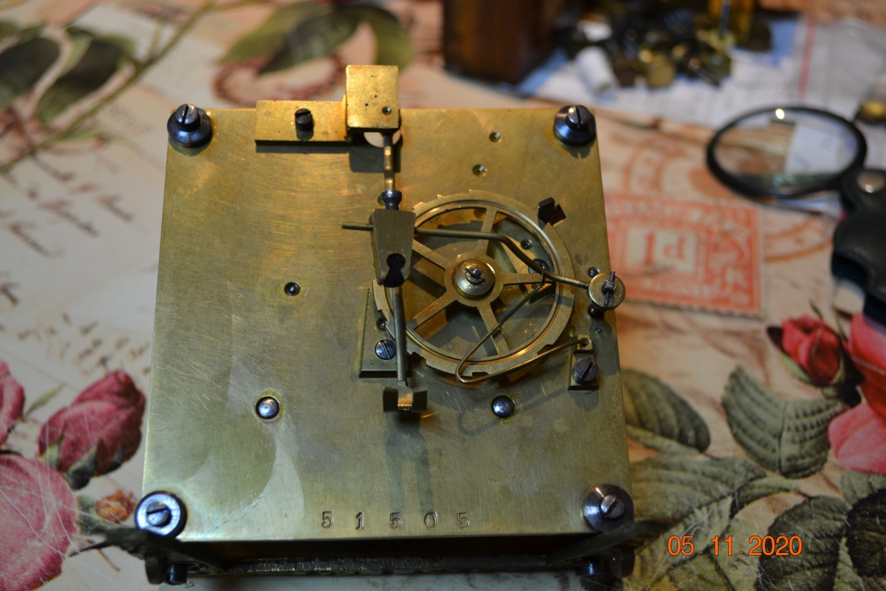

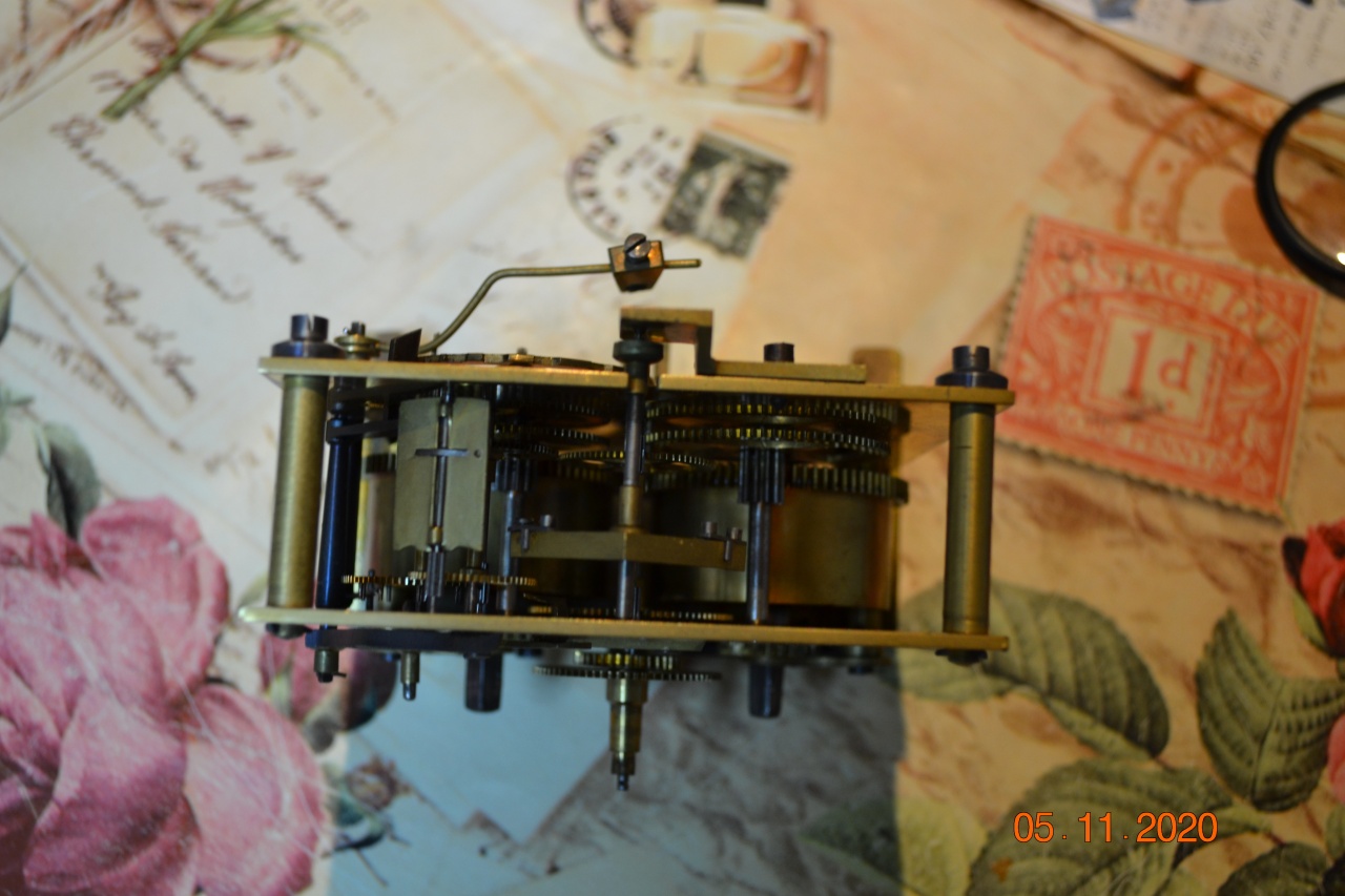

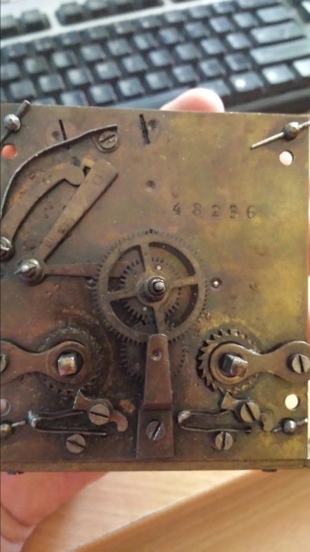

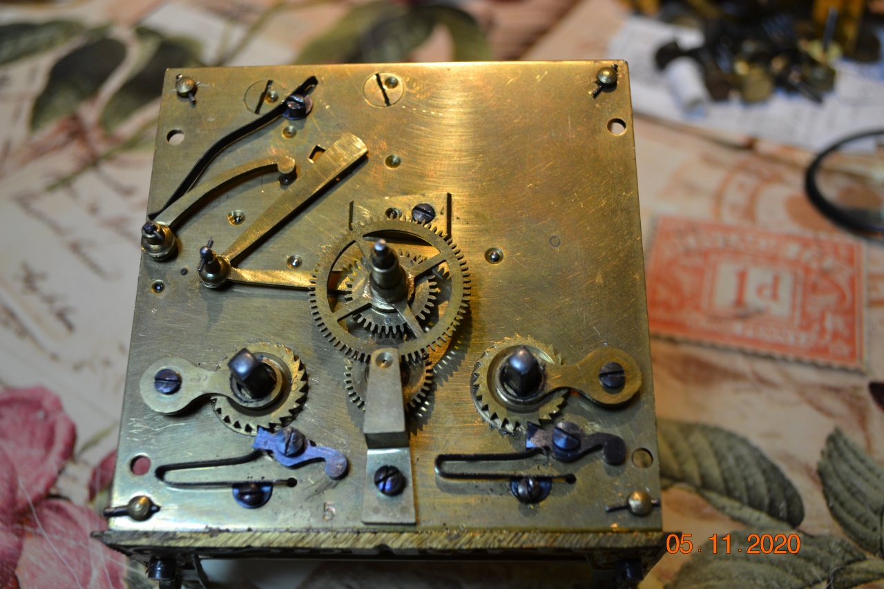

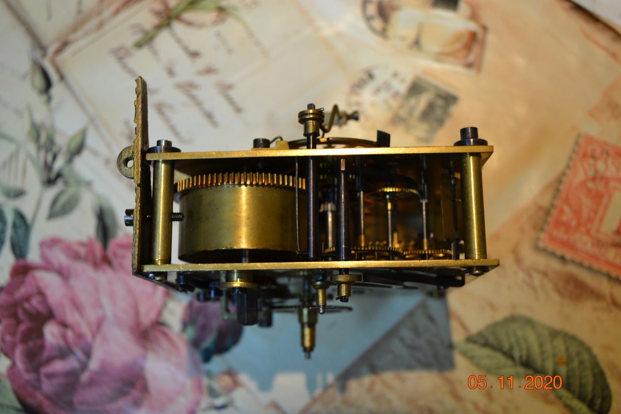

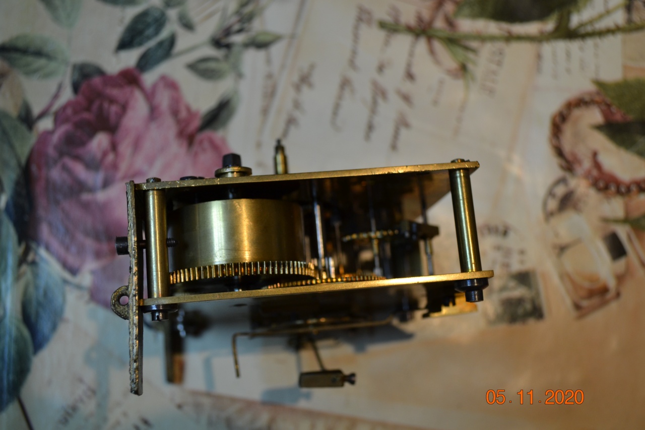

Юрий, добрый день! Всё кажется оригинальным, если купите - покажите переднюю сторону механизма, все ответы на ней.
Здравствуйте, уважаемые коллекционеры.
Здравствуйте, Татьяна.
Получил часы. Фото механизма теперь полные есть.
Как на Ваш взгляд: кто собрал механизм?
С уважением,Юрий.
ID:	3086355   Нажмите на изображение для увеличения
ID:	3086357   Нажмите на изображение для увеличения
ID:	3086358   Нажмите на изображение для увеличения
ID:	3086359   Нажмите на изображение для увеличения
  #6210
Старый 05.11.2020, 22:06
Аватар для TatynaS
TatynaS TatynaS вне форума
Регистрация: 31.05.2015
Сообщений: 4,495
Сказал(а) спасибо: 5,177
Поблагодарили 7,912 раз(а) в 3,300 сообщениях
Сообщение от uryyru Посмотреть сообщение
С уважением,Юрий.
Юрий, добрый день!
Вроде так мало кандидатов на авторство, а дать ответ без оговорок не получается.

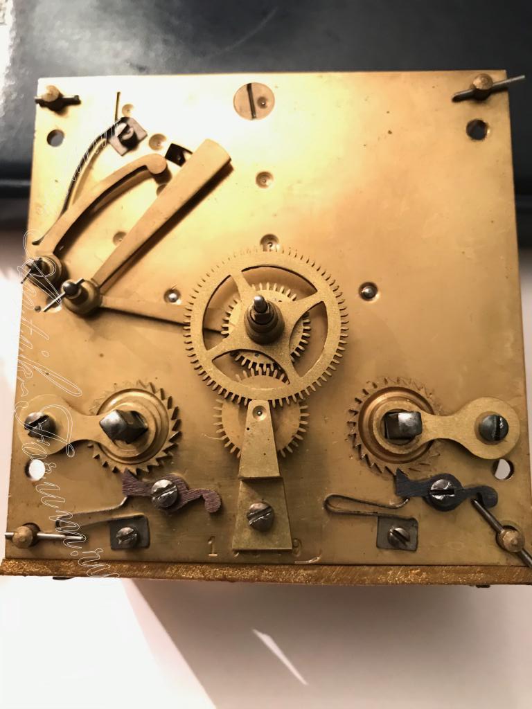

Видела очень похожую переднюю платину у TH, но она сама у меня вызывает вопросы:

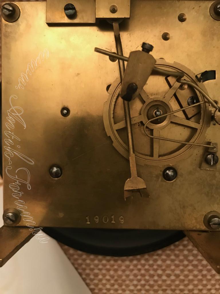

И, вот такой экземпляр из неподписных Carl Werner с большим расстоянием между заводными отверстиями:
ID:	3086662 Нажмите на изображение для увеличения
ID:	3086663 Нажмите на изображение для увеличения
Для меня основным маломеняющимся признаком похожести этих механизмов являются эксцентрики, сделанные заподлицо с платиной.
