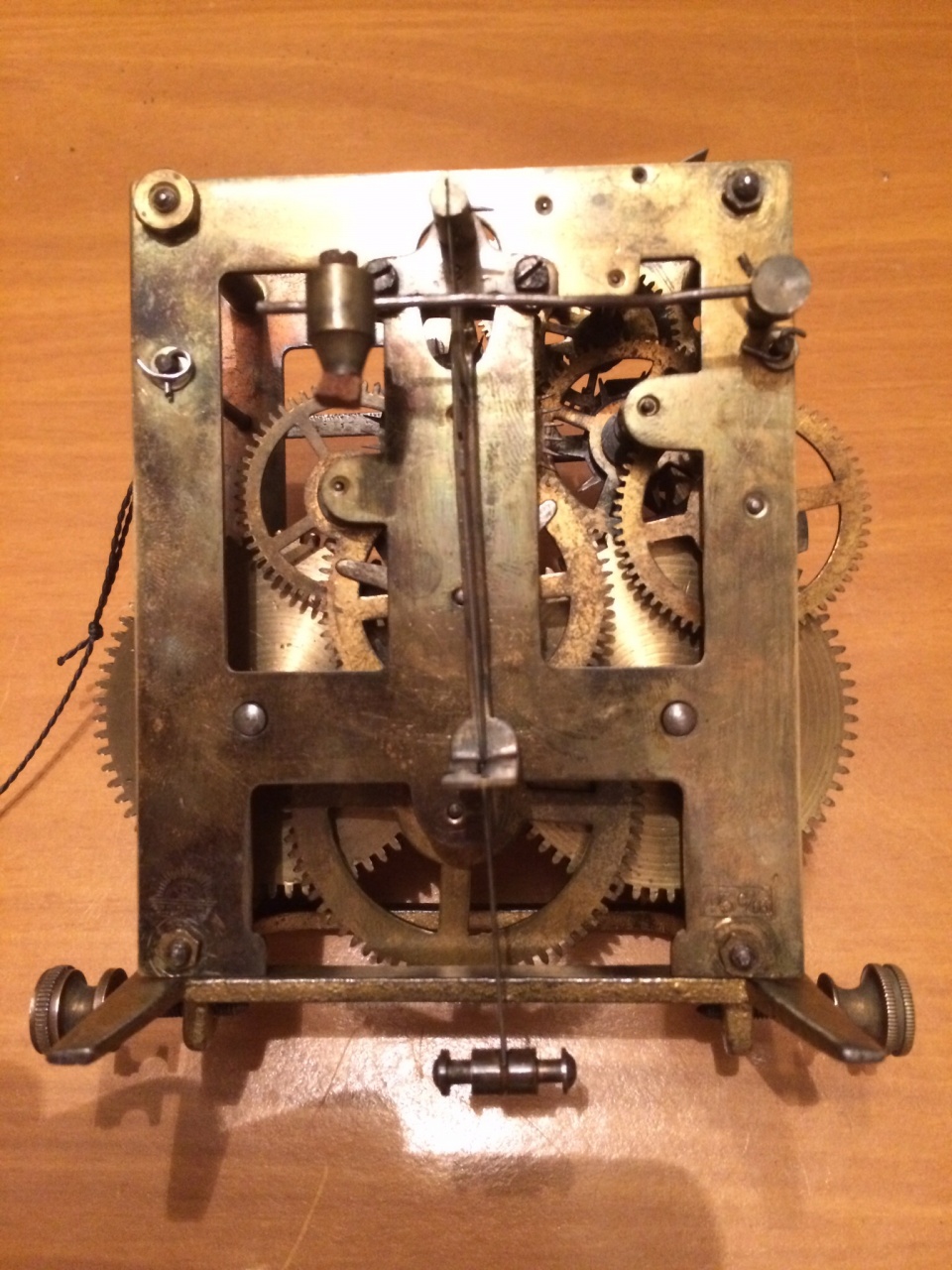

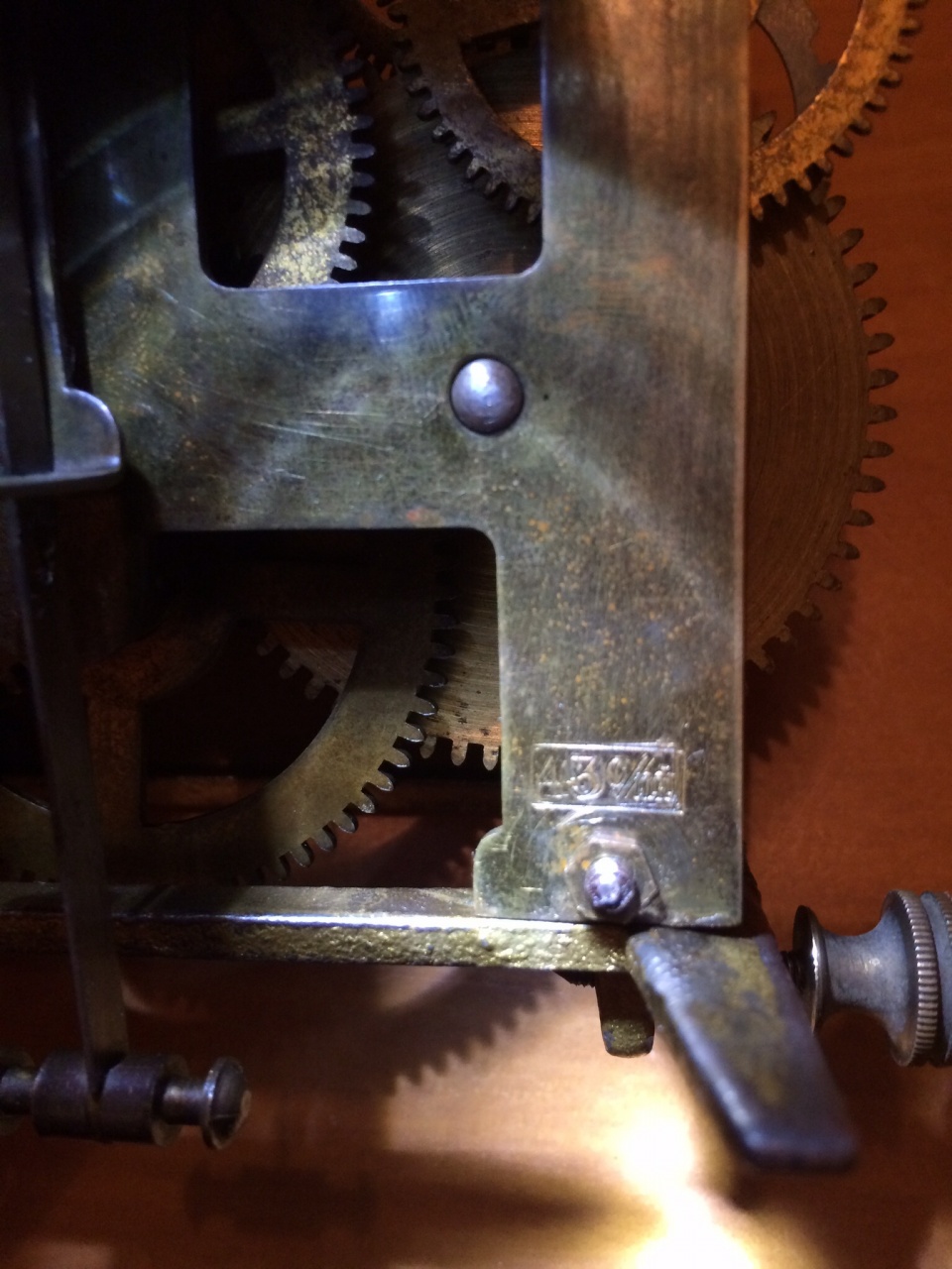

Здравствуйте, уважаемые форумчане!
Прошу прощения за повтор. Совсем не хочется быть навязчивым, но как то никто не отреагировал на просьбу на определение производителя и даты. Если я не в той ветке опубликовал запрос, то прошу модератора переместить в соответствующий раздел форума. Благодарю заранее всех участвующих.

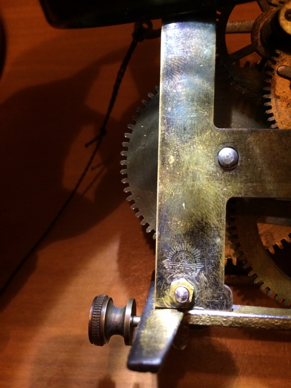

Я думаю это Kienzle середины 1930-х годов. В их каталоге 30-го года есть такой тип подштамповки на циферблате, у других производителей я такое не встречал. Да и поводок маятника очень типичный для них.

Механизм для опознания оказался очень непростым.
Может есть фото гонга или кронштейна? Они могли бы навести на след производителя.

Или , хотя бы фото меха под цифером?

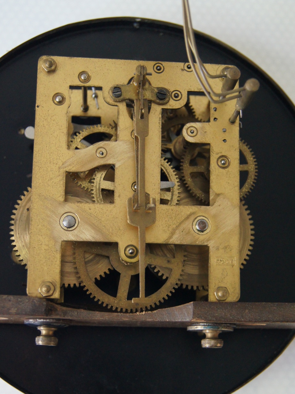

Мне кажется нашла автора, думаю, что это поздний Thomas Ernst Haller.
Для сравнения:

Мне как и Олегу кажется , что это Kienzle.
