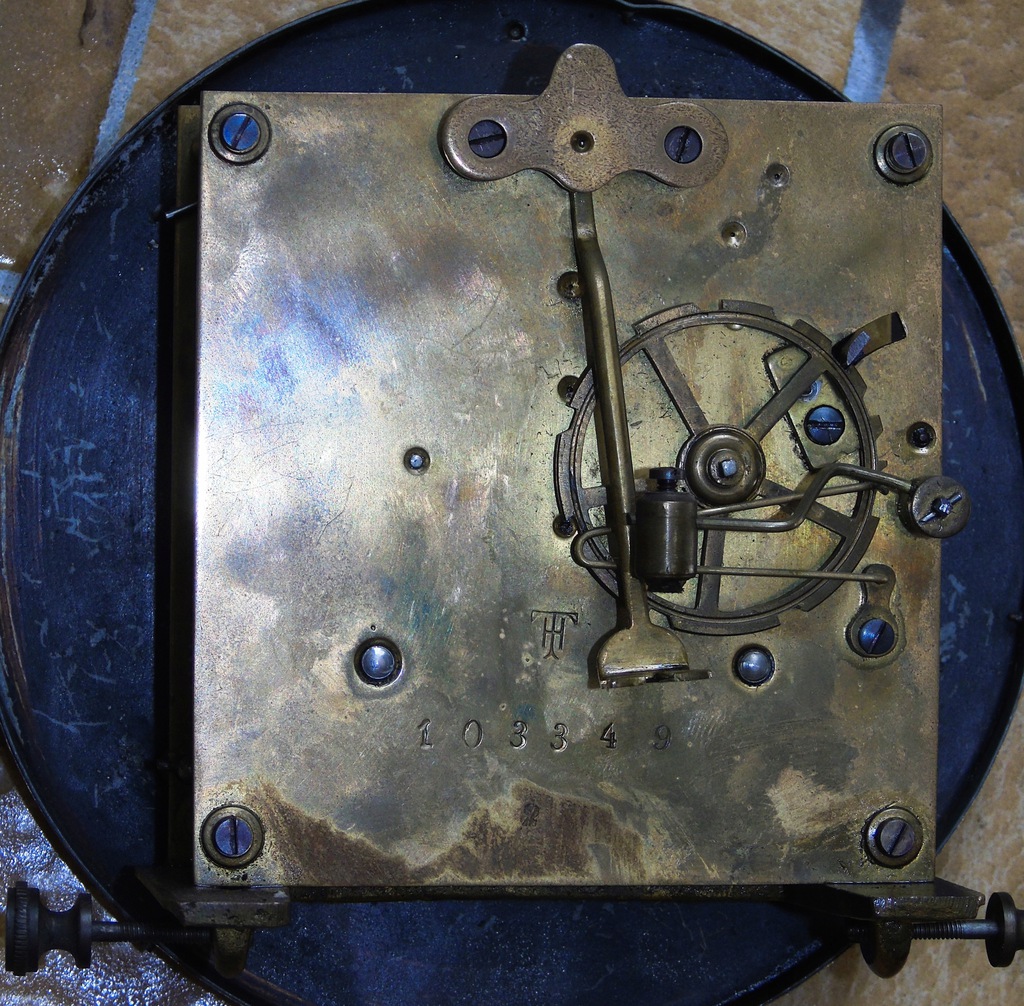

Сообщение от Seawolf64 Посмотреть сообщение
Логотип Томас Халлер. Швненинген. Зарегестрирован в 1896 г. Но, скорее всего, механизм куплен у Мауте.
У механизмов Мауте и Халлера много общего: скоба демпферной пружинки, форма ветровичка и т.д. и т.п.
Я полагаю это объясняется расположением этих фирм в одном регионе.
Этот механизм всё-таки T.Haller и именно 1896 года.
Самый ранний механизм с таким клеймом и дополнительной маркировкой (1 или 2):
Чуть более раннее клеймо выглядело так:
Ещё отличительная особенность механизмов T.Haller: они чуть ли не единственные из больших немцев, кто использовал до начала 20 века латунные шайбочки на массовых часах.
Fugit irrevocabile tempus

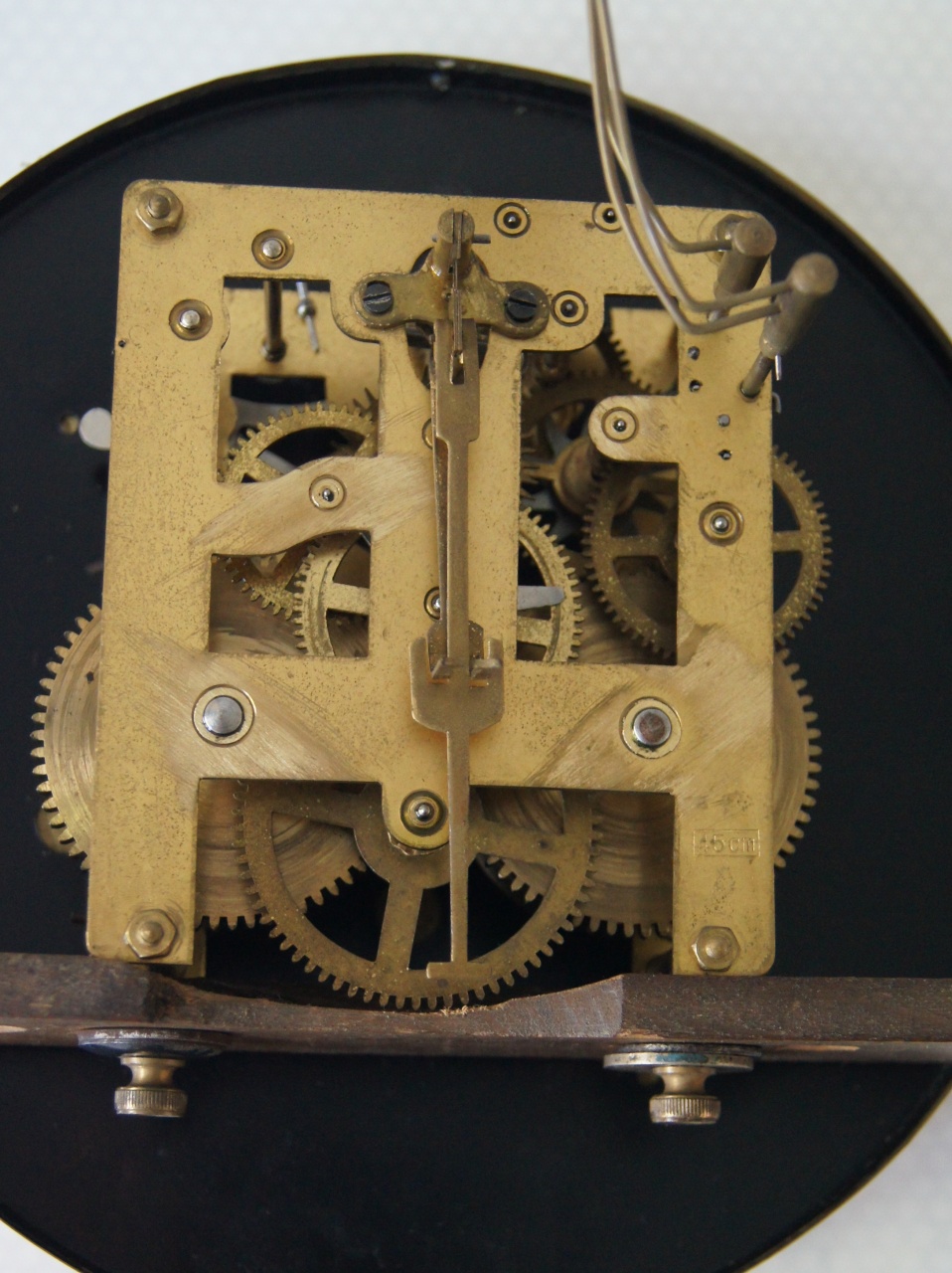

Татьяна, добрый день
А этот Халлер без клейма, но с означенными шайбочками, какого года?
  #6074
Старый 27.09.2020, 17:10
Аватар для TatynaS
TatynaS TatynaS вне форума
Регистрация: 31.05.2015
Сообщений: 4,497
Сказал(а) спасибо: 5,178
Поблагодарили 7,926 раз(а) в 3,302 сообщениях
Сообщение от igoanatol Посмотреть сообщение
Вложение 3057061
Как раз около 1900-ого года.
Вот здесь с/н чуть побольше и корпус, у которого во лбу стоит 1901
http://forum.watch.ru/showpost.php?p...&postcount=490
P.S. Кстати, достаточно редкая маркировка 4 (это шайбы и настольные часы) шли в одной нумераций с 1 и 2; а механизмы с маркировкой 3 и 6 имели свою нумерацию. Интересно была ли у них маркировка 5?
