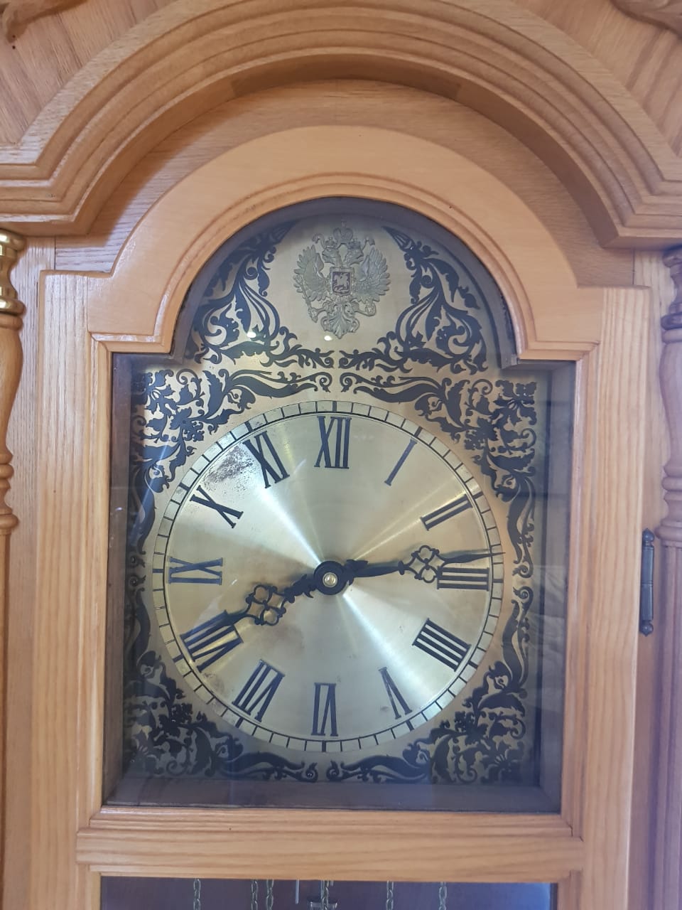

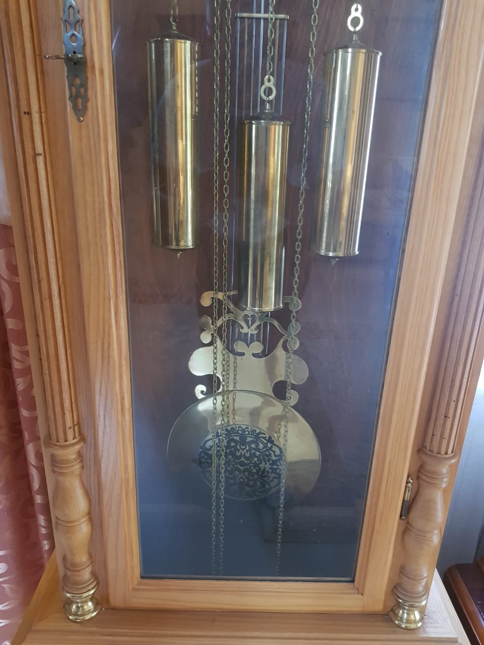

Напольные часы
Господа подскажите, это янтарь выпускал такие часы? Механизм янтарь. Сколько могут стоить?
Кстати высота 230. Ширина 63. Массивные.

Сообщение от Sunto Посмотреть сообщение
Производство ОЧЗ только правые с первого снимка. Другие кооперативного, коммерческого производства.
Их из заводских запасов на складах и сейчас производят мелкие фирмочки в Орле.
Но это уже не ОЧЗ.
