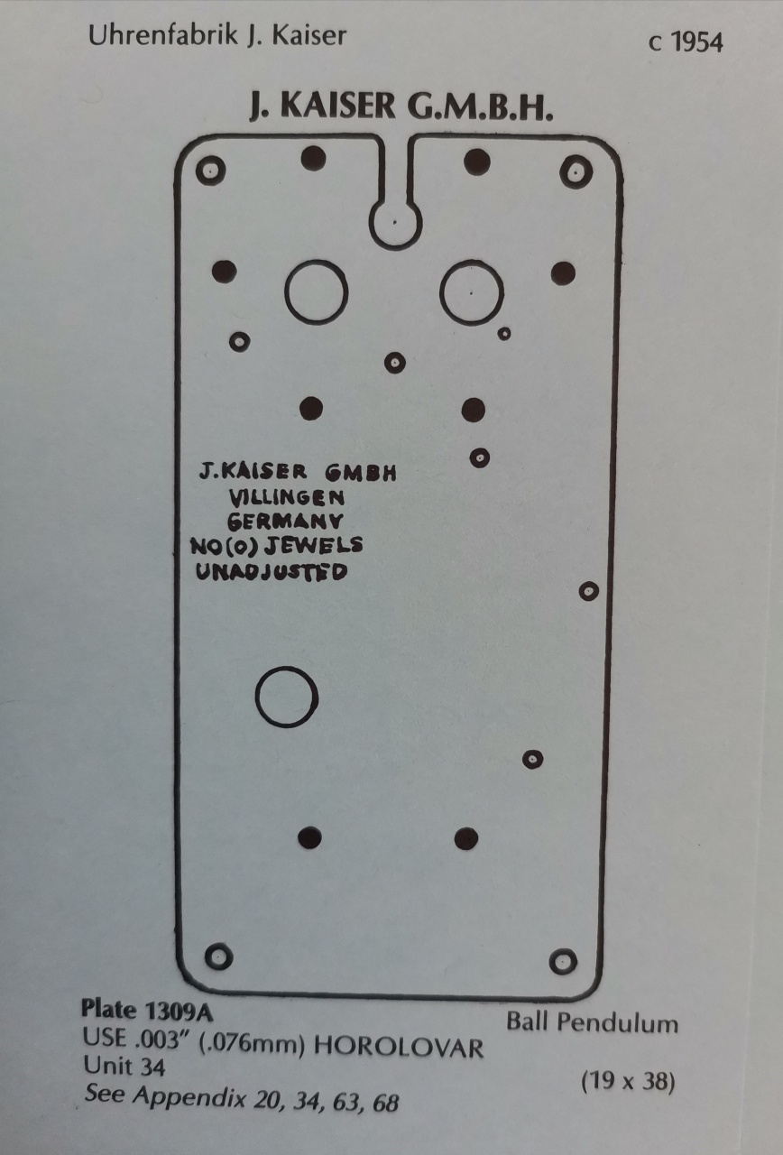

Сообщение от Chemy Посмотреть сообщение
У вас полностью маятника нет? Или есть только часть?
У меня есть полностью комплектные часы.
Да, это один из трёх вариантов "Юниверсума".
Достаточно редкие часы, если не ошибаюсь таких было выпущено всего около 5 тыс штук.
У меня есть даже часть торсиона, но он был оборван в двух местах, я попробовал решить проблему за счёт удлинения зажимных губок, но уверенного хода так и не могу добиться.

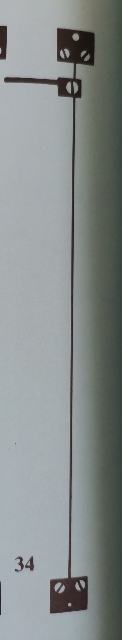

Так торсион стандартный 0.076 мм. Можно поменять.
Сейчас в штатах на аукционе продаётся более 1100 долларов, и написано дёшево.
Размер точный?
У них есть особенность подборки торсиона по длине.
Очень ограничен диапазон.

Точнее не бывает.

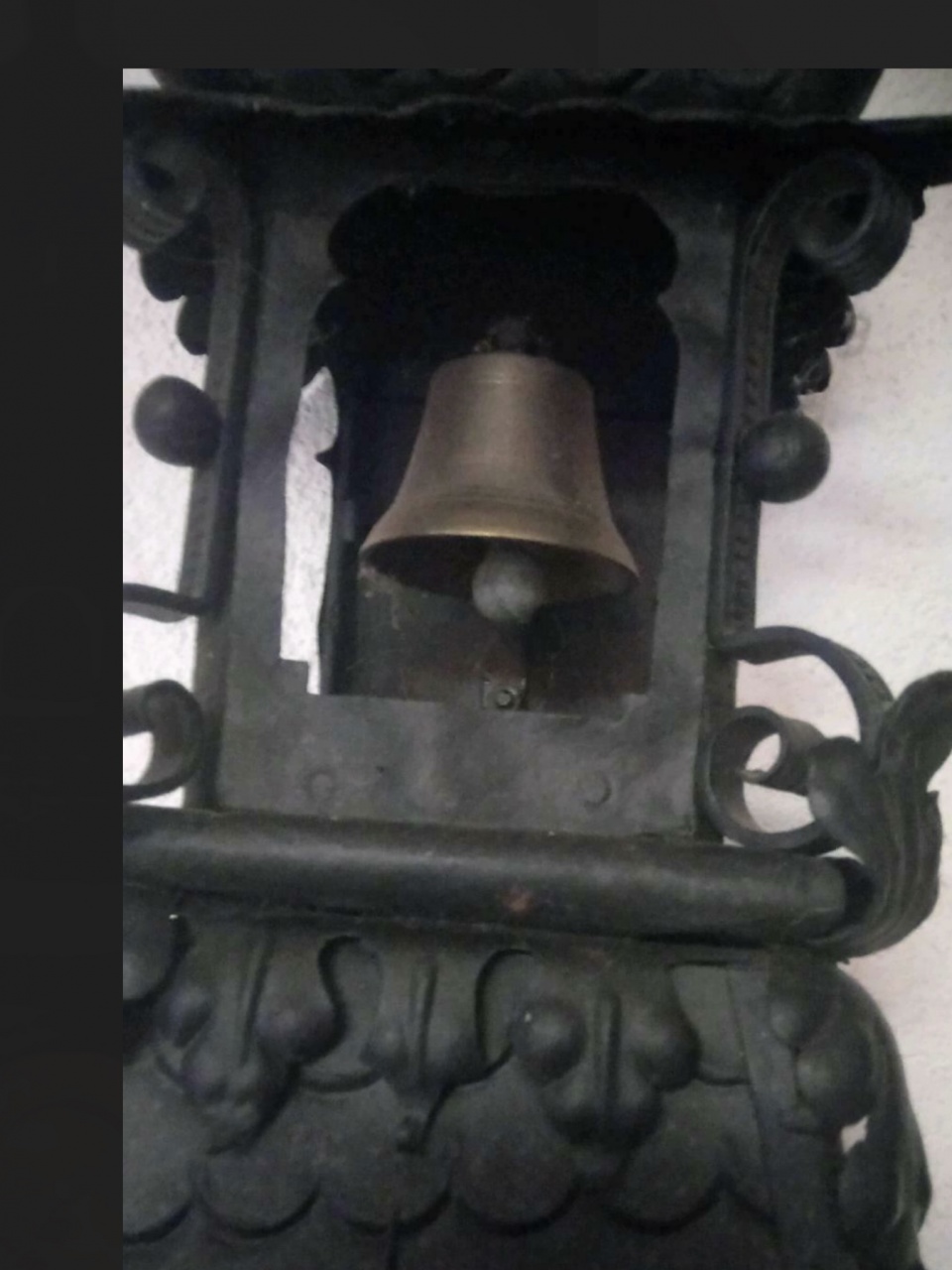

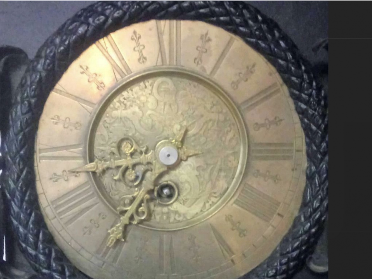

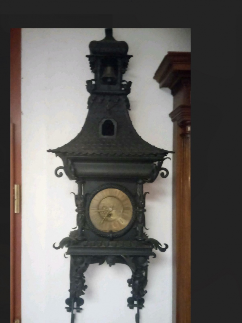

Часы чугунные, 110 см.

Колокольчик декоративный?

Точно чугун? Или шпиатр, или другой материал корпуса? Вес какой?

Продавались, как чугун, вес не знаю. Продавец отказал мне в доставке(.
