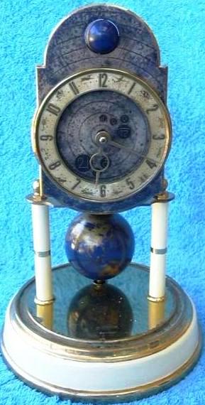

Для таких только есть верхняя часть глобуса, сам маятник в подставке.
У вас полностью маятника нет? Или есть только часть?
Kaiser Zodiac Universum было три версии, я покрайней мере три видел, и две имею
