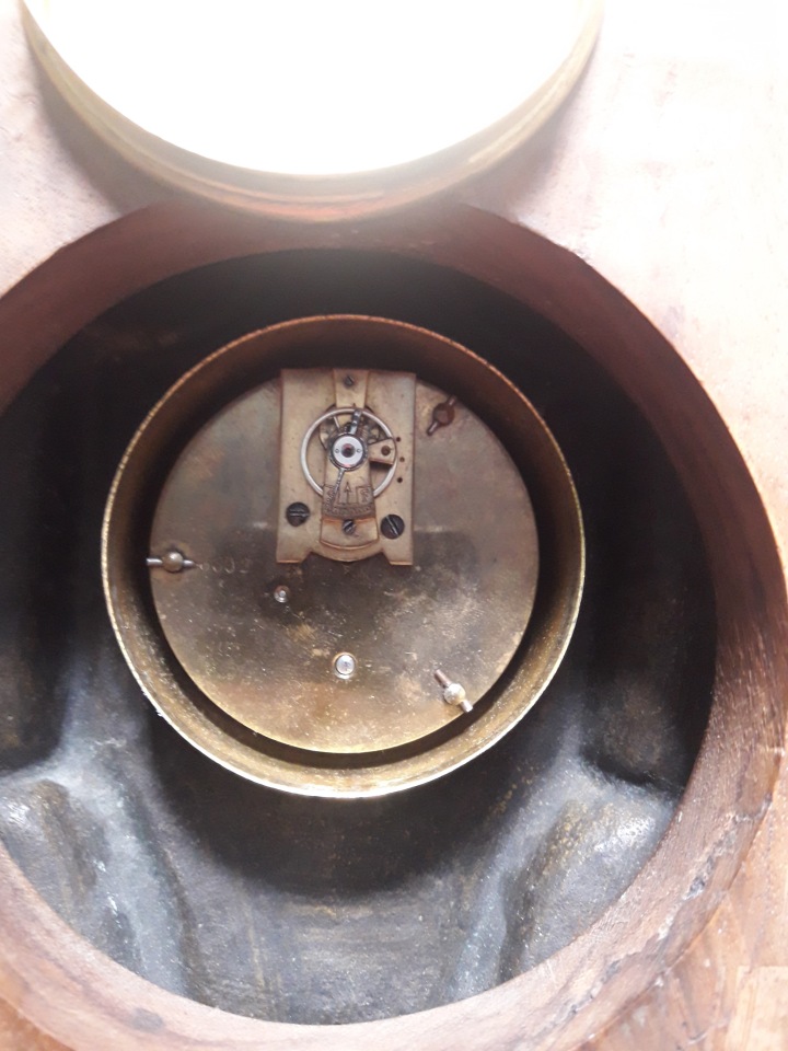

Сергей, откройте крышку, которая закрывает механизм, посмотрите на предмет клейм.

Не нашел.

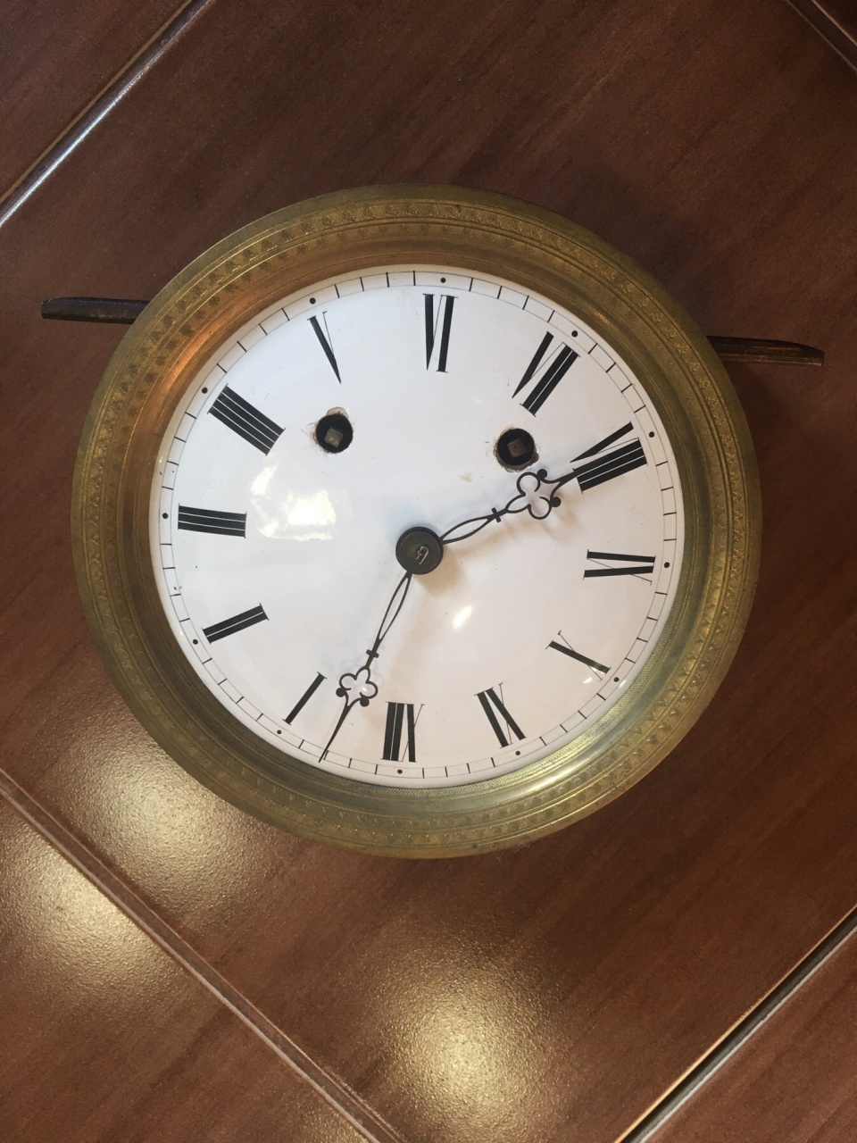

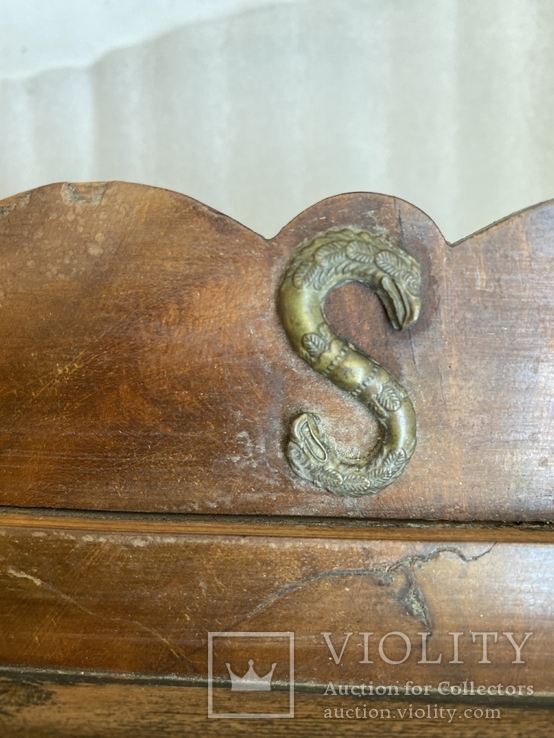

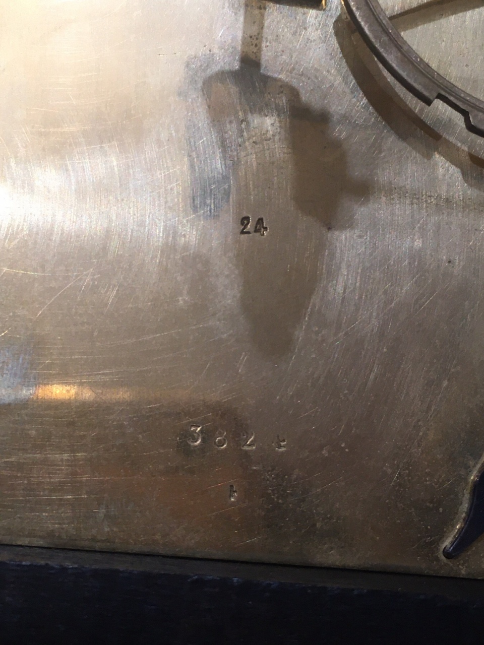

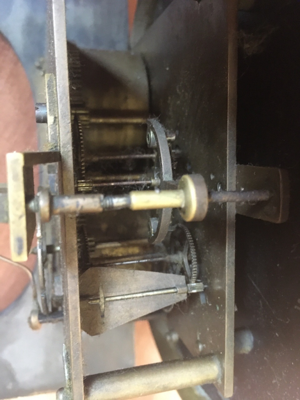

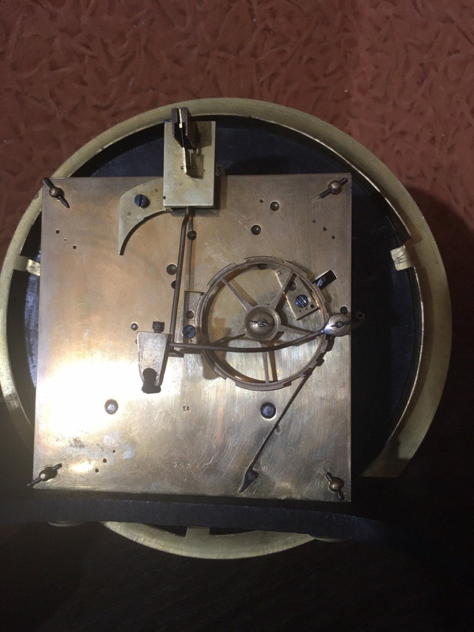

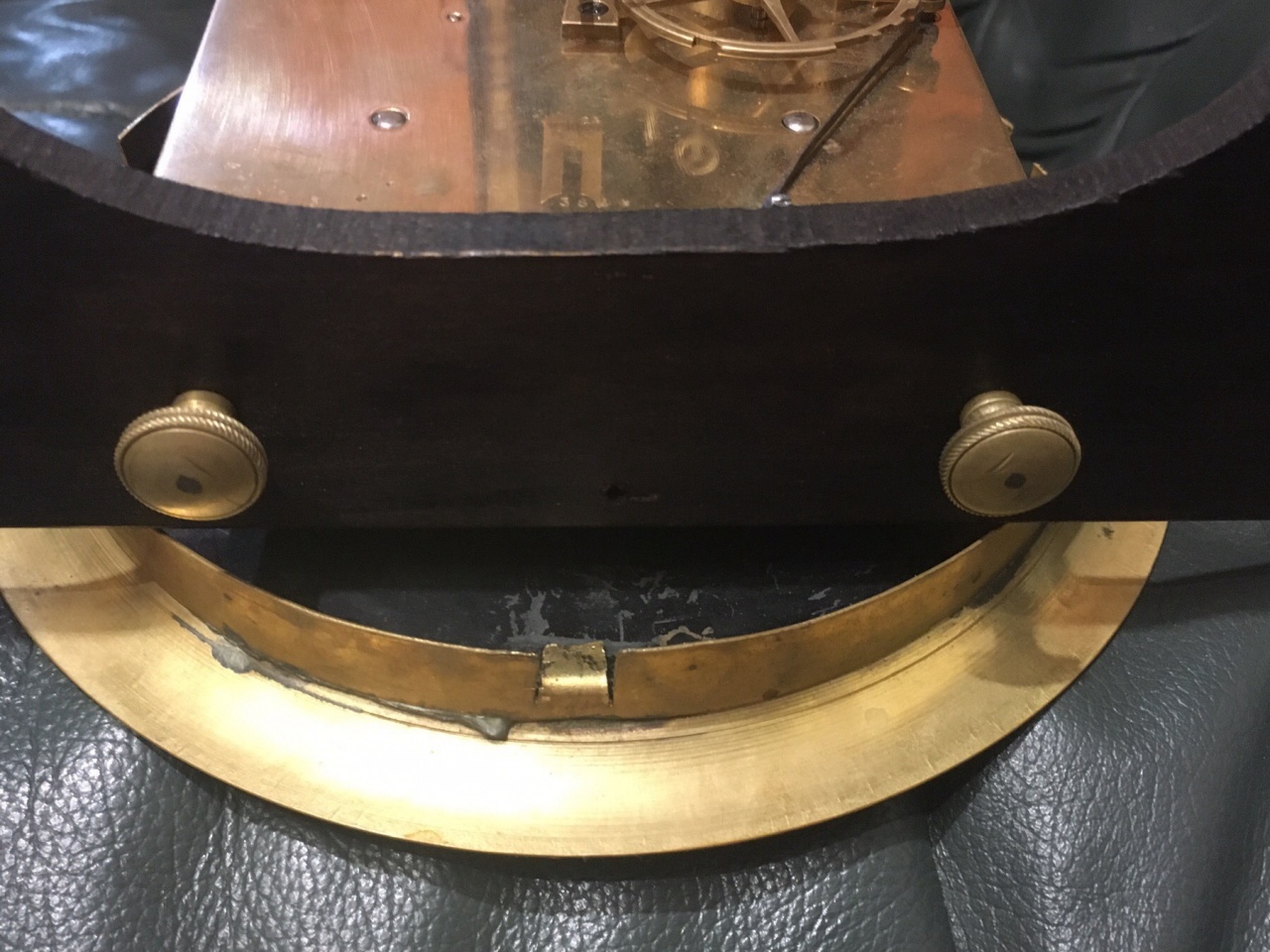

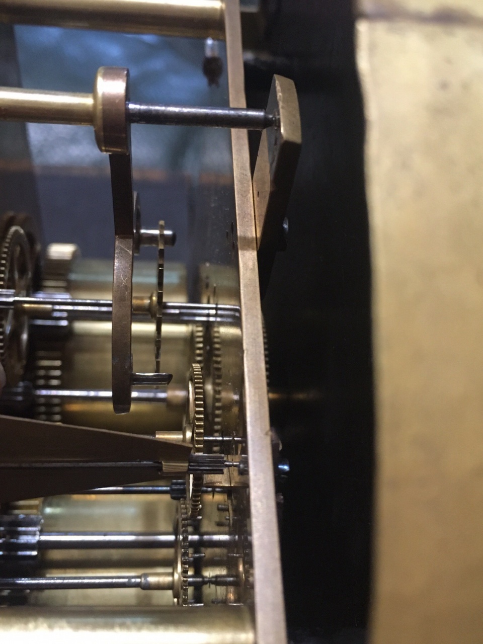

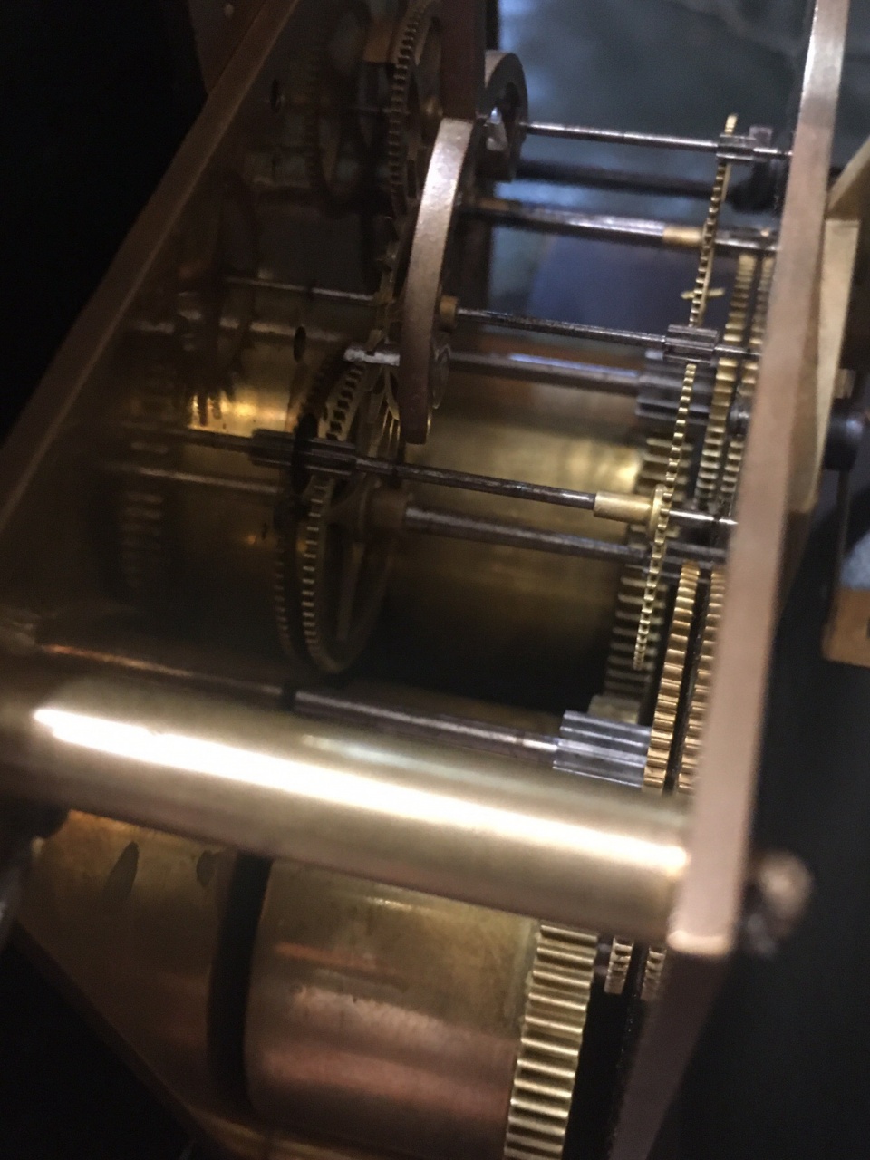

Всем здравствуйте.Помогите определить производителя.Цифер 20см,на короне должен быть декор в виде змейки по форме буквы S.

Думаю, Франция, у них ход Брокота определённое распространение имел.

Сообщение от Gurich1 Посмотреть сообщение
Думаю, что старенький Lenzkirch.

Сообщение от TatynaS Посмотреть сообщение
Татьяна, добрый день!
Ни чего утверждать не буду, просто мысли вслух.

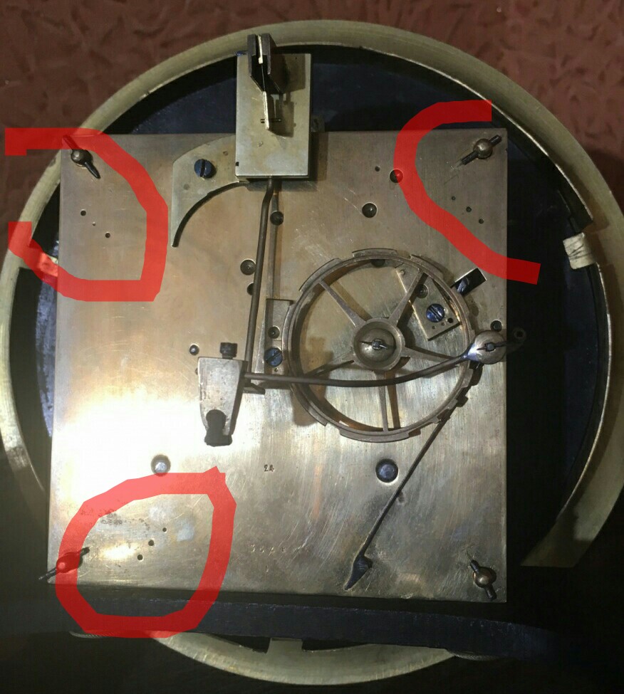

У Ленцкирх накладные мосты, вверху скругленные, прорезь под стопор на счетном колесе, тоже скругленная. Метки на мостах, на Ленцкирх я тоже не помню.
Мне кажется нужно вот по этим характерным точкам искать, они у нас точно были.
С уважением.
Гурам, коллеги!
Конечно это Ленцкирх, притом один из самых ранних среди нам известных. Примерно 1854-55 годы.
Саш, вот эта пружинка для молоточка на задней платине - 100% ленцкирховское изобретение. А анкерный мост с загругленной планкой в те годы делался потому, что большую часть продукции Ленцкирха представляли кругляки под французские шпиатровые корпуса.
Гурам, а змейка-то родная была, как считаете?

Олег, здравствуйте.. Часы товарища, попросил закинуть на форум. По поводу змейки утверждать не могу, но были остатки следов, наверно латунная накладка.

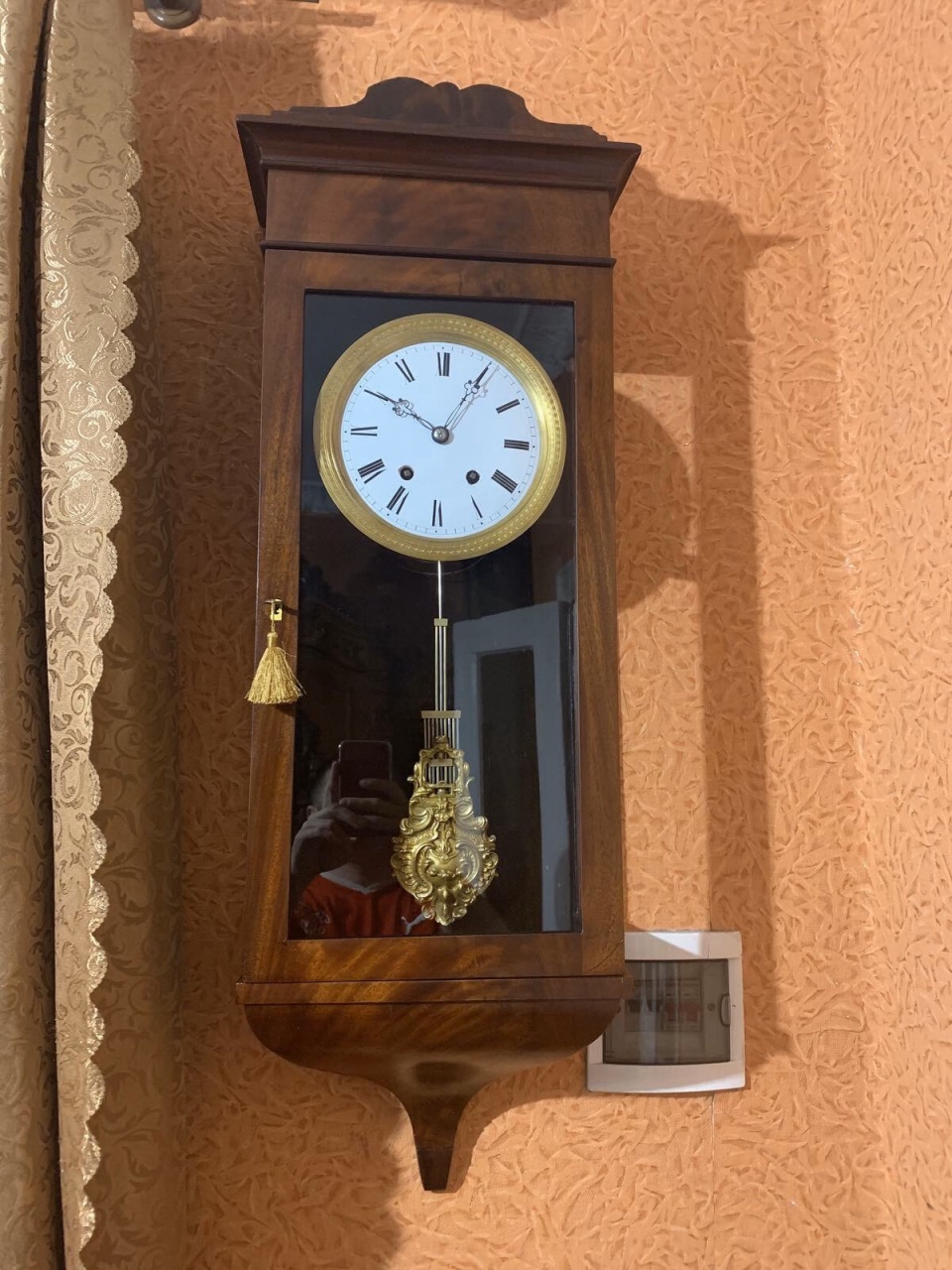

Вот она, еще до реставрации.
