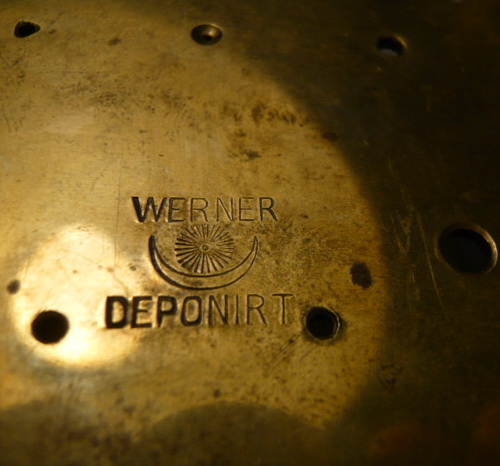

Возможно это клеймо обсуждалось.Тогда pardonne.

Сообщение от mrayg Посмотреть сообщение
Так написано все. Вернер, по патенту.

А картинка что символизирует?
Это клеймо австрийского филиала C.Werner в Инсбруке с датой основания 1903 год и датой закрытия 1909 год.
Клейма Werner Deponirt встречаются часто, но все механизмы ненумерованные, поэтому сложно оценить объём производства.
У C.Werner филиалы были также во Франции, Италии и Варшаве.
И есть ещё четыре варианта Депониртов: с петухом, лисой, лошадью и львом.
Пыталась когда-то этот зверинец увязать с Австрией, Францией, Италией и Польшой.
Не получилось! Хотя связка Франция-петух, Италия (Верона) - лев выглядели логично.

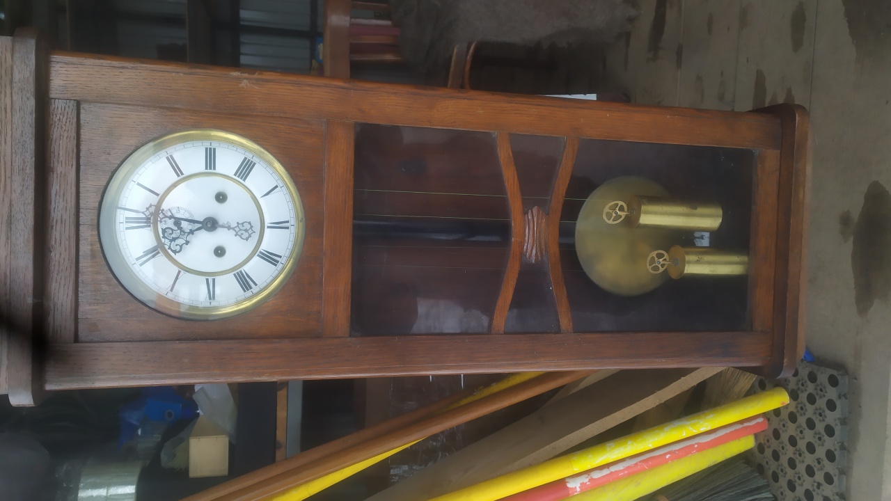

Доброго здоровья Уважаемые форумчане!
Нашол на рынке такие часы.
Просветите пожалуйста по производителю.
Заранее благодарю.
  #5519
Старый 31.05.2020, 11:56
Аватар для Letun
Letun Letun вне форума
Регистрация: 23.12.2010
Адрес: Южный урал
Сообщений: 1,554
Сказал(а) спасибо: 2,595
Поблагодарили 5,160 раз(а) в 1,240 сообщениях
Механизм покажите , а так Г. Беккеръ
Этот пользователь сказал Спасибо! Letun за это сообщение:
leo4x4 (31.05.2020)
  #5520
Старый 31.05.2020, 12:14
leo4x4 leo4x4 вне форума
Регистрация: 12.02.2014
Адрес: москва
Сообщений: 21
Сказал(а) спасибо: 23
К сожалению других фот. Нет.
Часы идут бой работает. Продавец просит 25 тыс.
Я в раздумьях. Что посоветуете?
