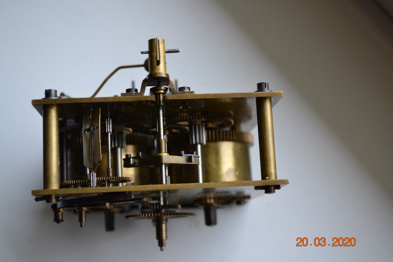

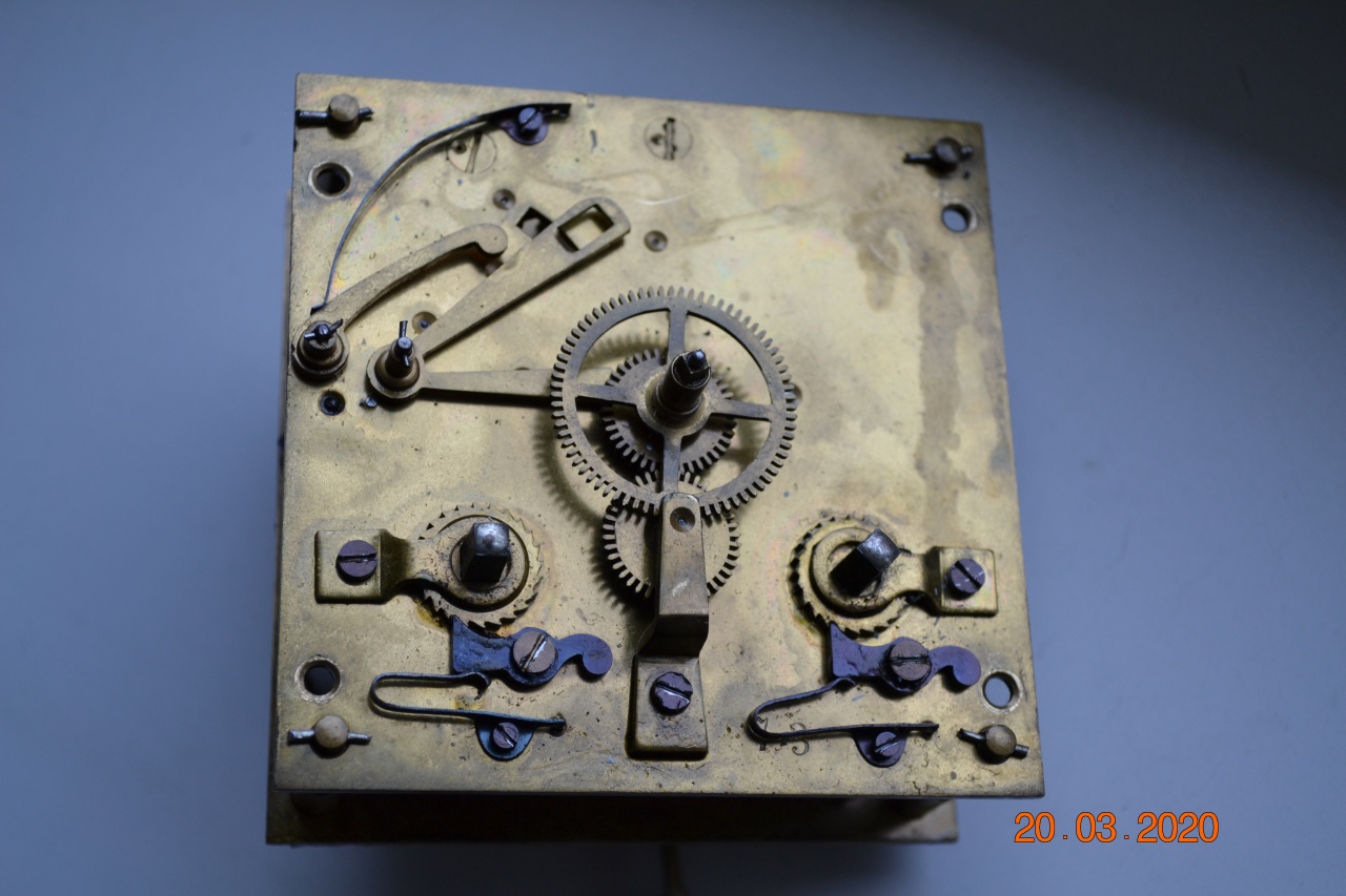

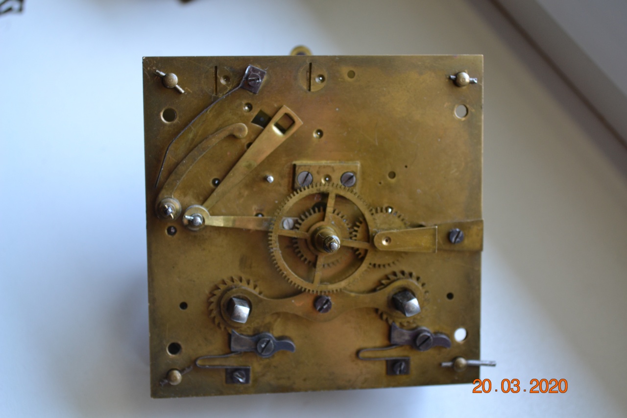

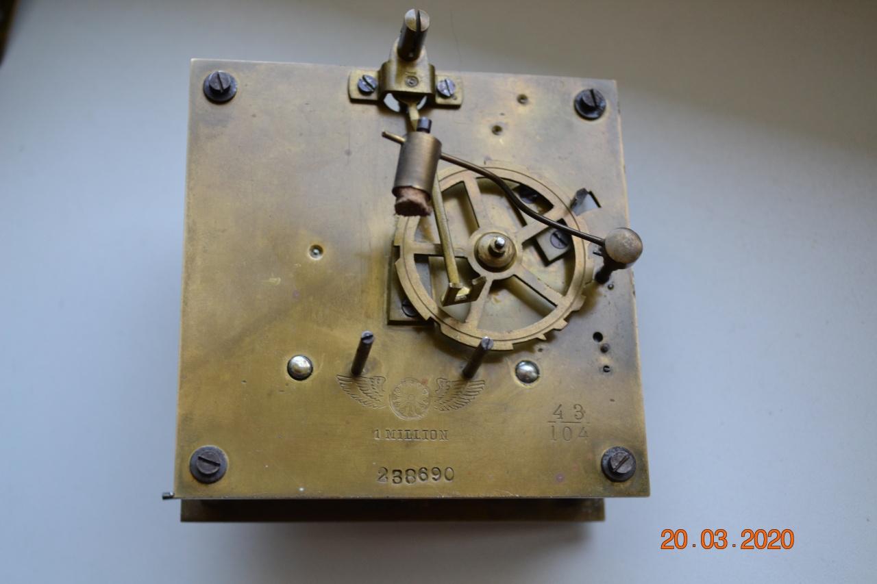

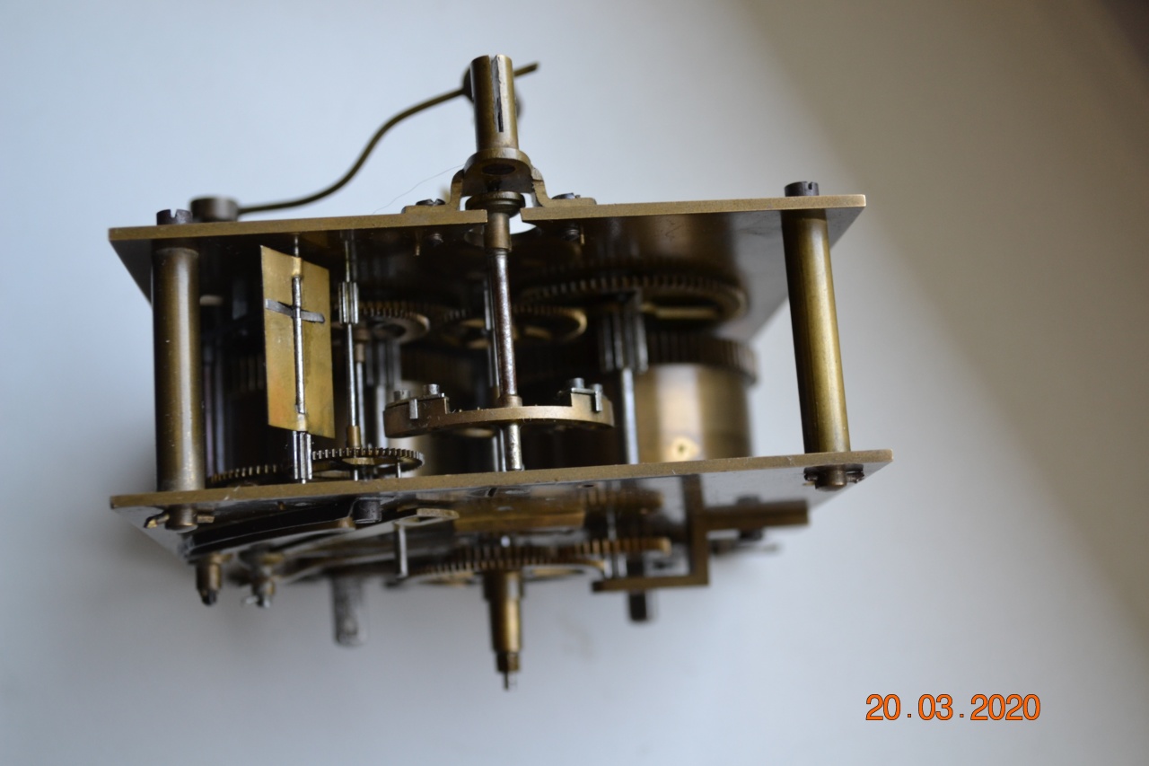

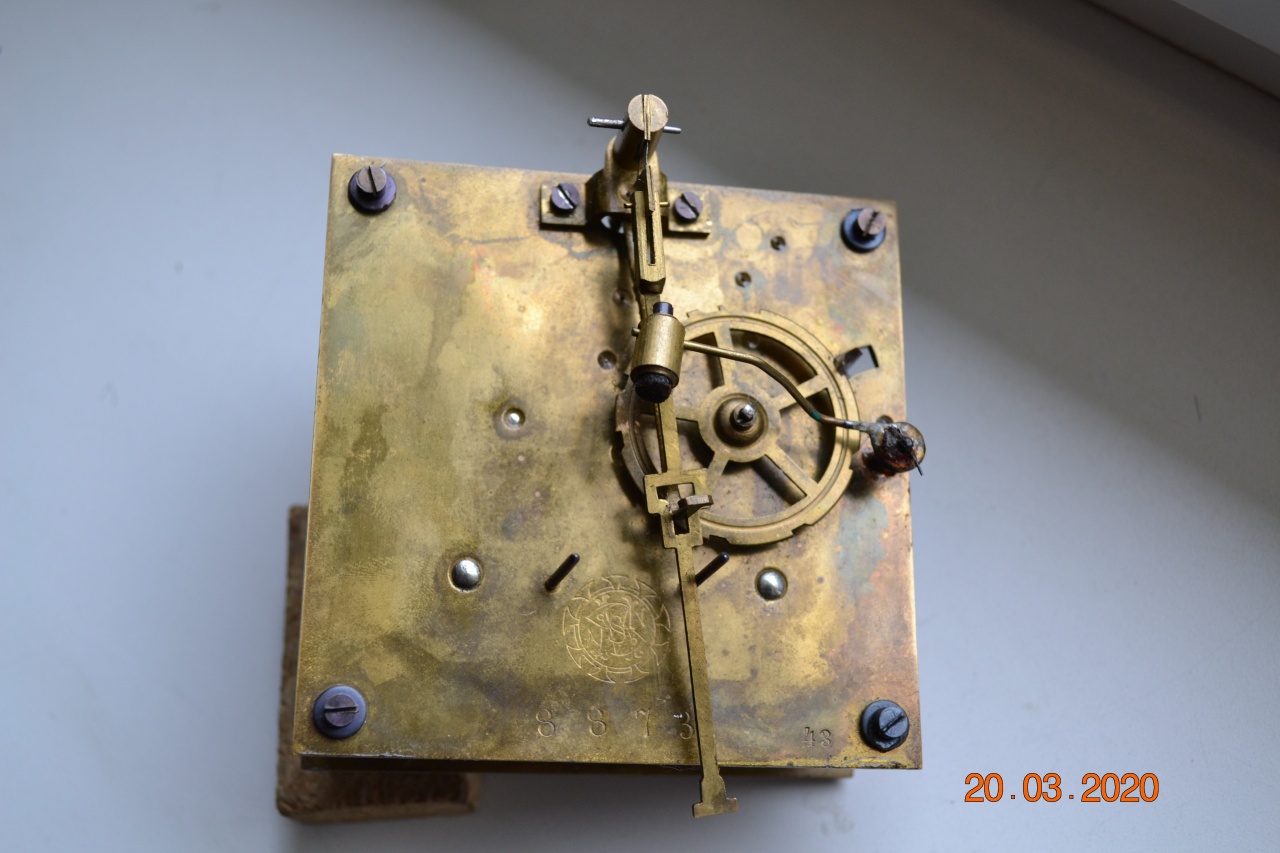

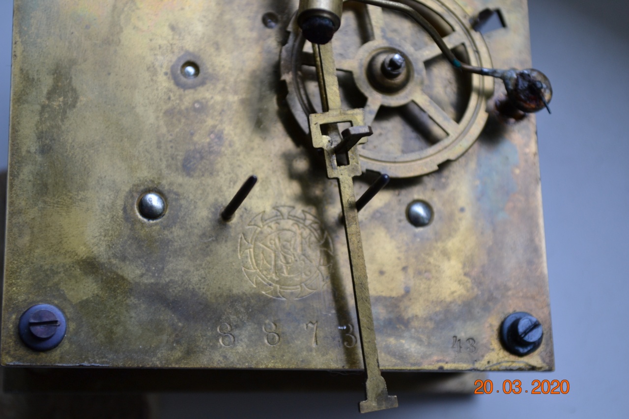

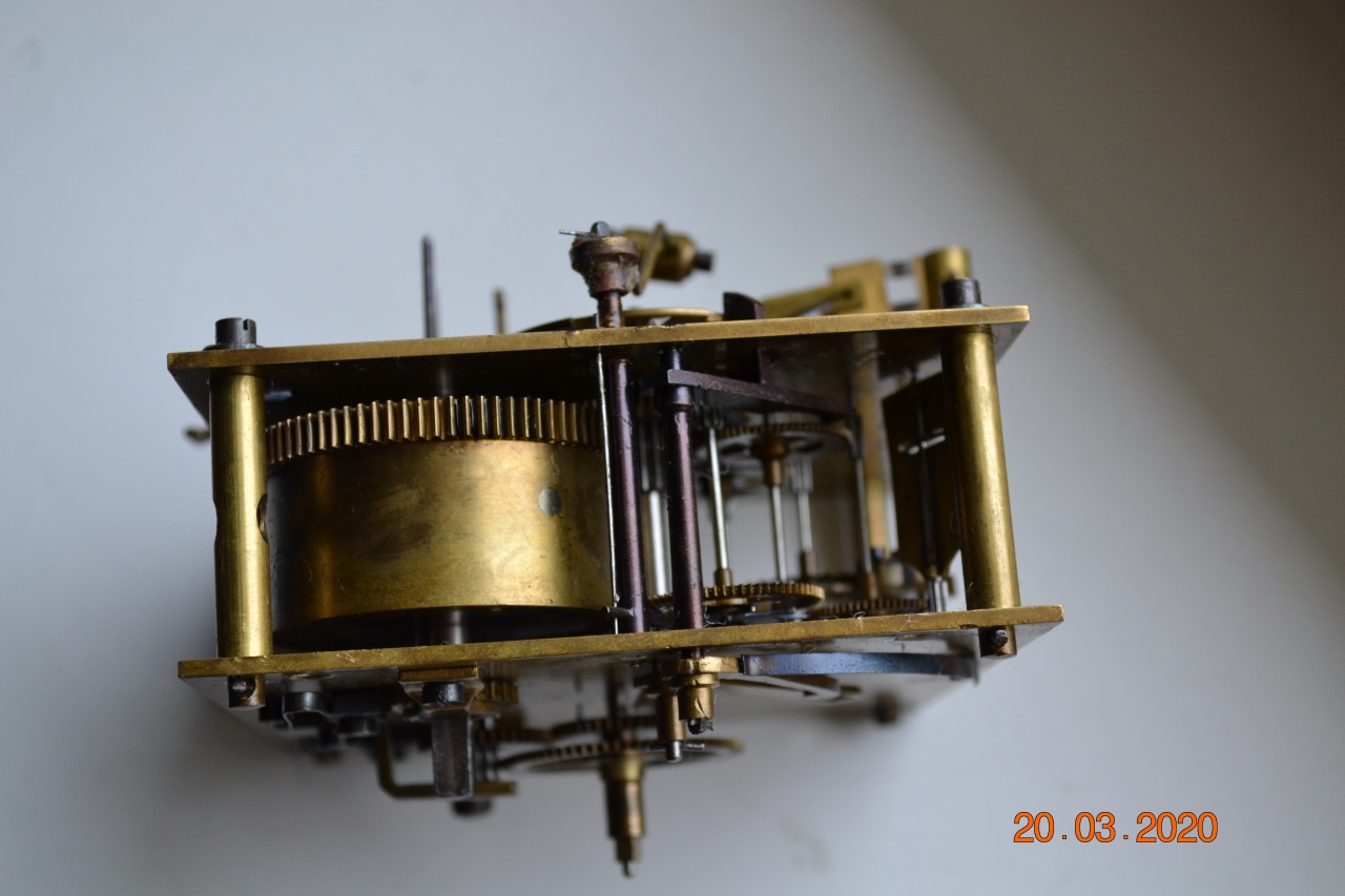

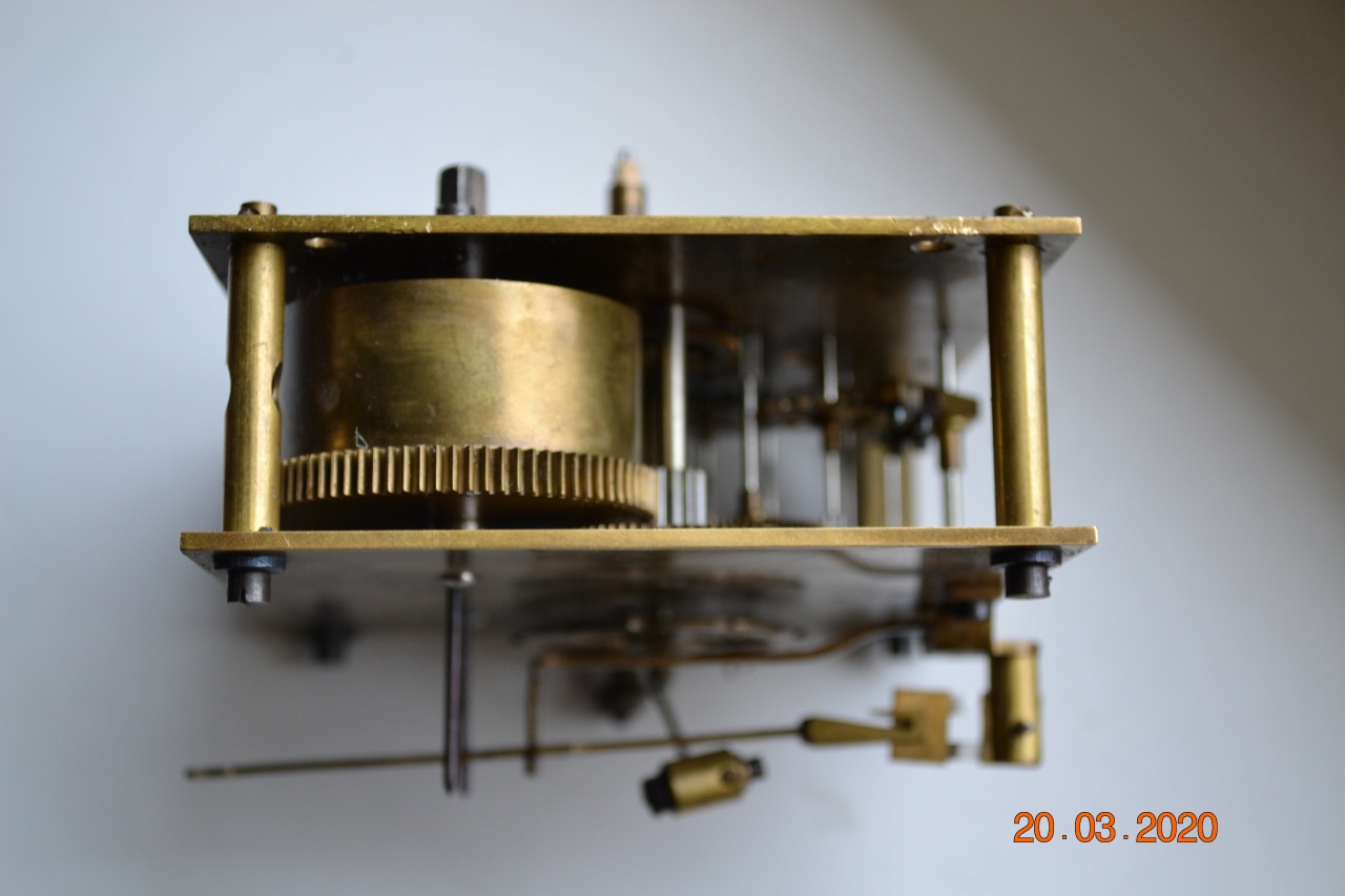

Не известный механизм.
Здравствуйте, уважаемые коллекционеры и сочувствующие.
Подскажите: кто собирал механизмы с таким клеймом? Есть что-то от Kienzle, но много отличий.
Заранее признателен за помощь.
С уважением,Юрий.

Добрый день. Похоже?

Сообщение от NickFMS Посмотреть сообщение
Вложение 2908028
Вложение 2908029
Спасибо БОЛЬШОЕ.
Думал, что Шленкер-Кинзле. А это видимо другой Шленкер.
От Kienzle много чего на этом мехе.
С уважением,Юрий.

Muller-Schlenker любили видимо жильные часы. Очень часто встречаются в Германии. Только клеймо другое. А вот с пружинами впервые вижу механизм их производства.

Сообщение от uryyru Посмотреть сообщение
С уважением,Юрий.

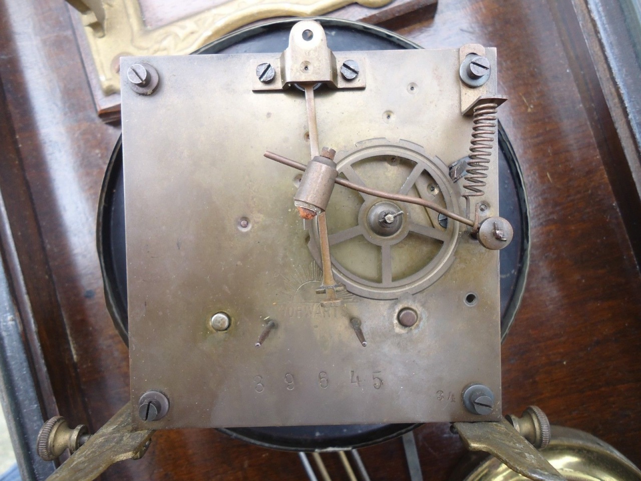

Юрий, добрый день!
Я думаю, что все они были в родственно-дружески-партнёрских отношениях, у меня сначала эти пружинные механизмы стояли со знаком вопроса в папке "E.R.Schlenker" с пометкой острые ограничители.
Похожесть объяснима одним источником комплектующих, например, такие мосты анкерной вилки были у Kienzle в начале 1900-ых гг.
Эти пружинные механизмы не очень запоминаются из-за того, что они часто шли без клейма или с клеймом других производителей, последние несколько десятков тысяч шли исключительно с клеймом LUCCA (фирмы A. Hummel). Это наводит на мысль, а не была ли эта линия продана фабрике A. Hummel.
Вот один из более поздних механизмов MS с чужим клеймом VORWARTS и пружинкой, которая встречается и на жильных механизмах и на пружинных.
Удобная штучка для идентификации.

Спасибо, Татьяна.
Вы- БОЛЬШОЙ спец.
Мне попадался механизм с клеймом LUCCA. Похож на Muller-Schlenker, но много и отличий. А все же Schlenker- это другой, не тот, что в Шленкер-Кинзле был?
Примерно в одно время и там, и там мог ли он совмещать? Да и компаньонам не понравилось бы наверное.
Еще фото меха Кинзле с отличиями (для Вашей статистики).
С уважением,Юрий.

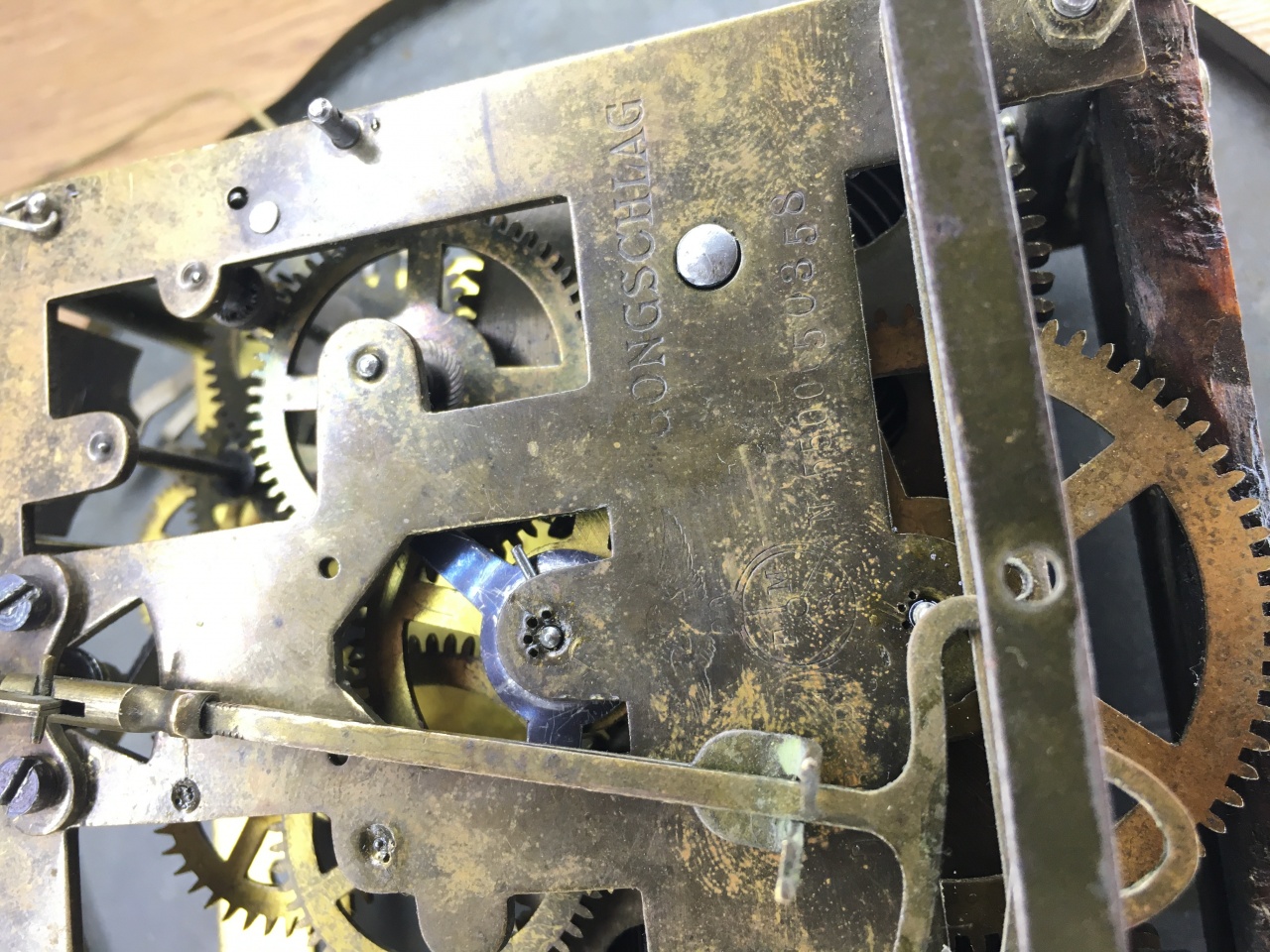

Настенные часы помогите разобраться
Нашёл у дедушки в гараже, настенные часы с маятником, помогите разобраться что за фирма, год, страна производитель потенциально Германия, и конечно же какова стоимость ? Фото прикрепляю
