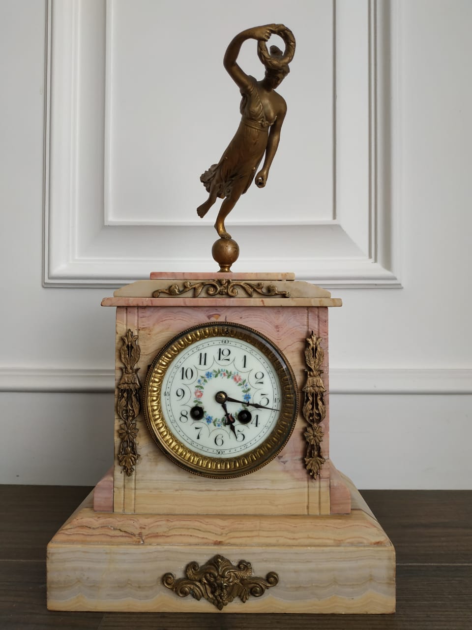

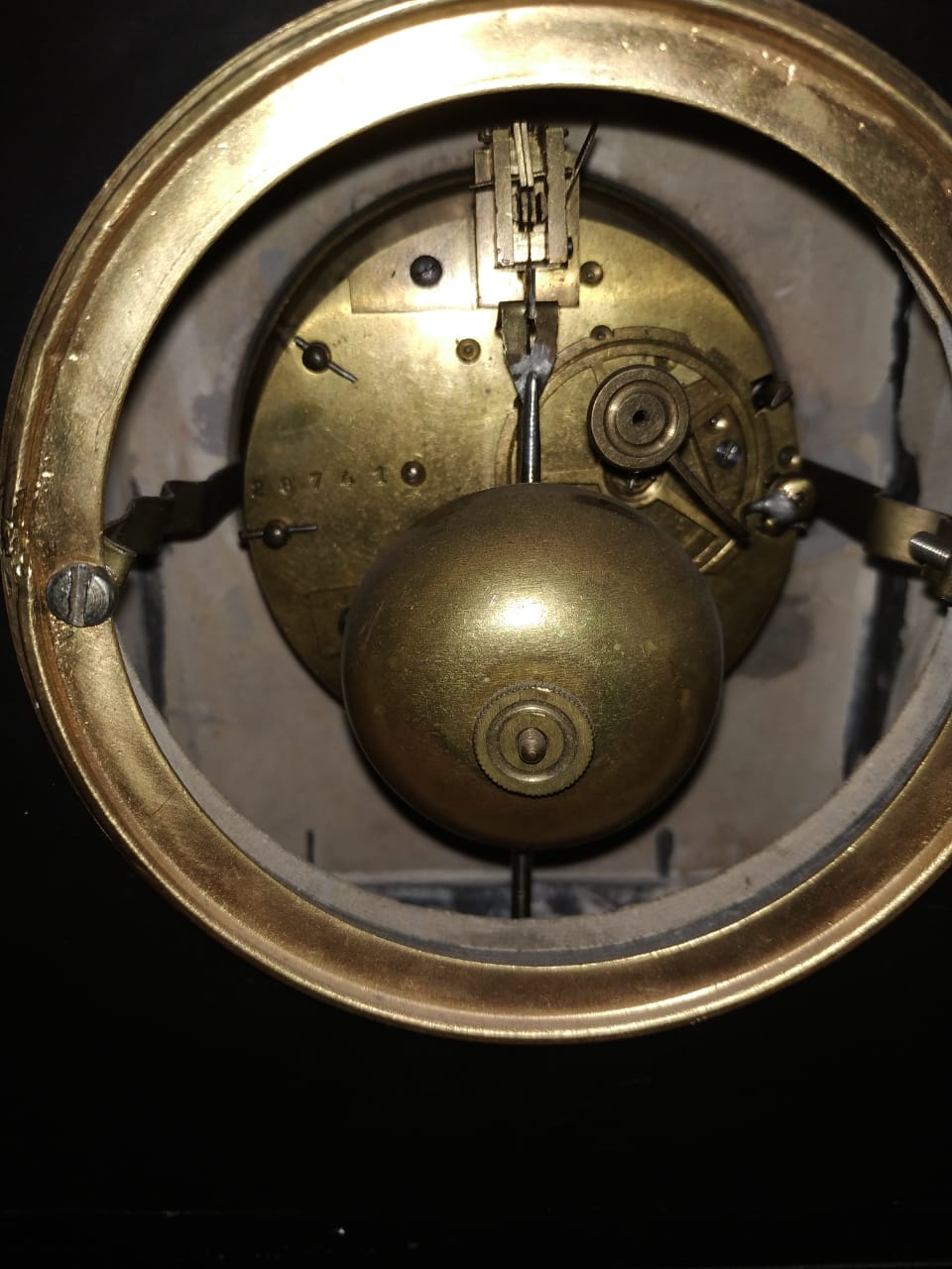

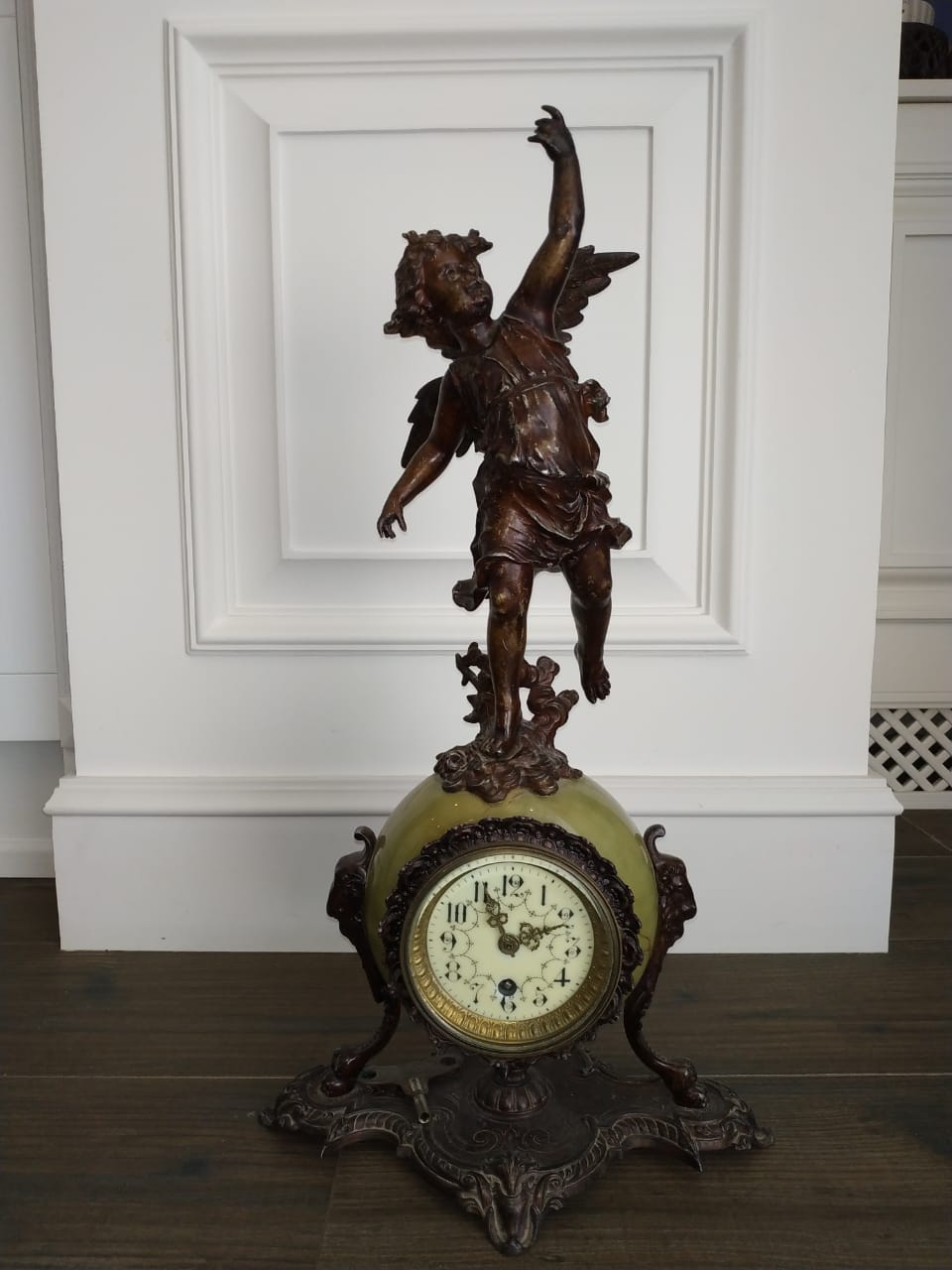

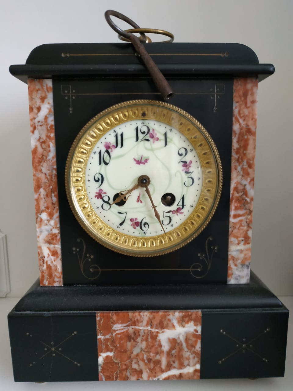

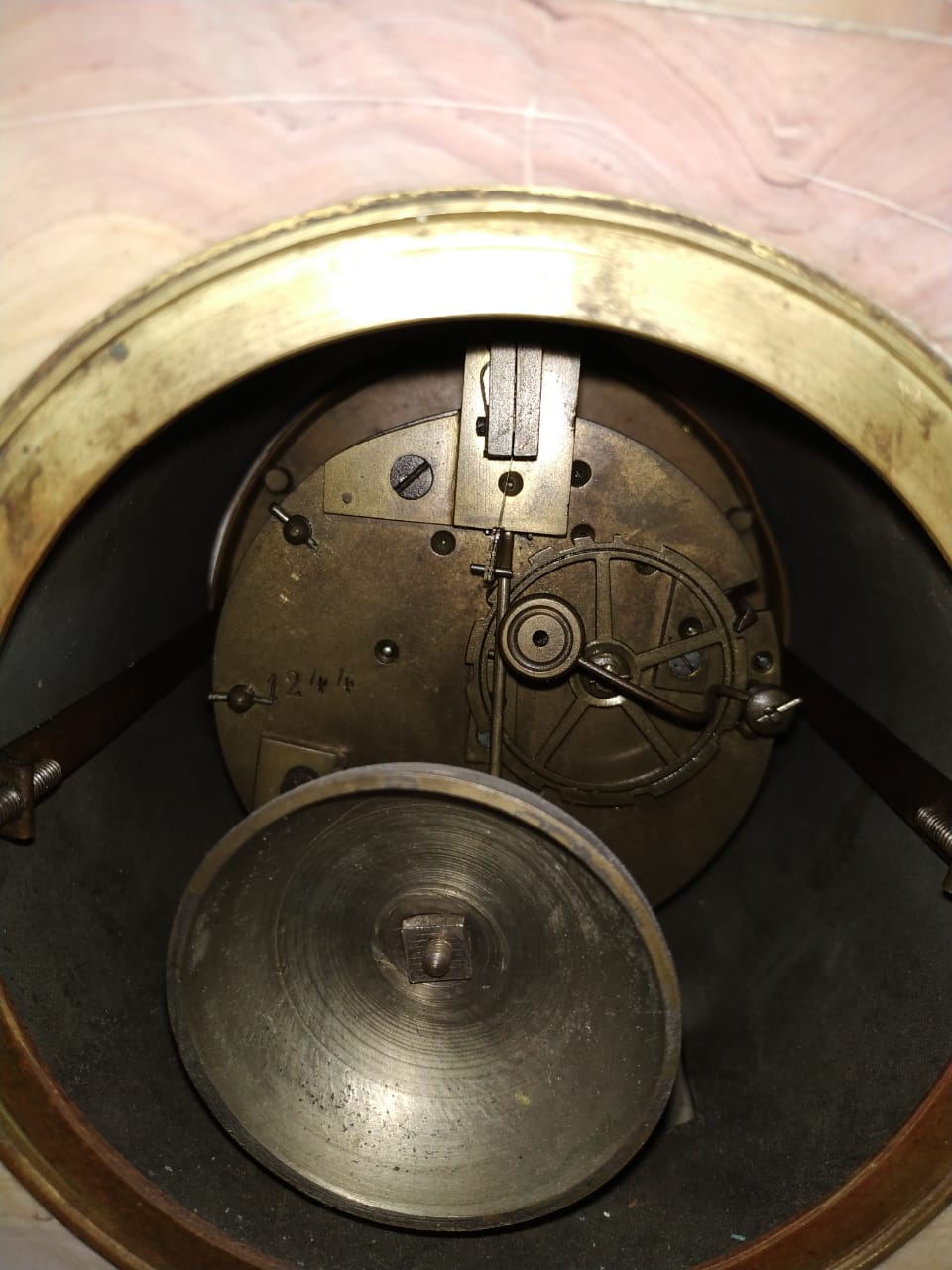

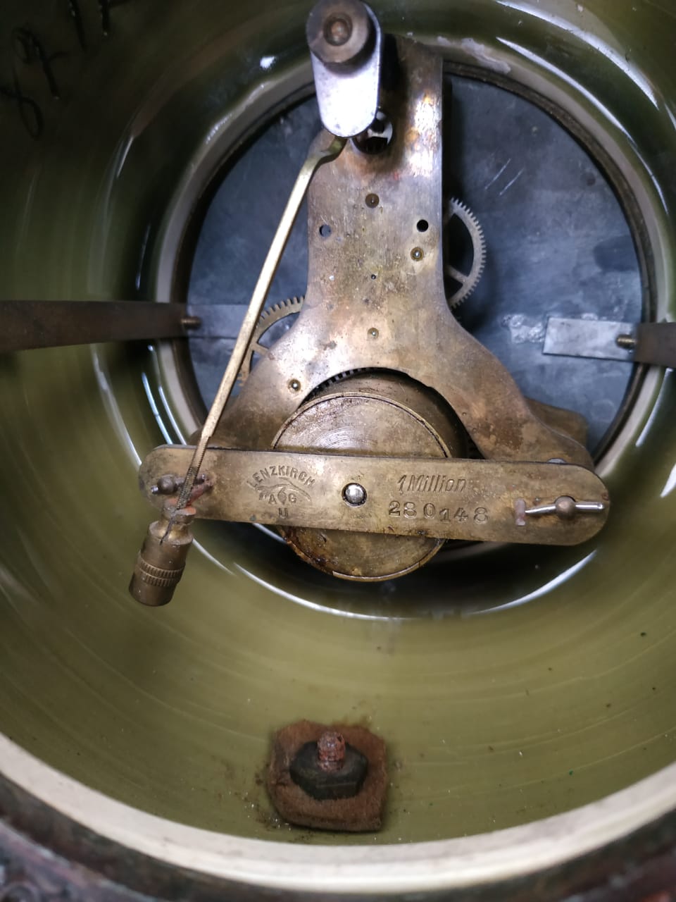

Старый 12.03.2020, 15:55
Gagadjanov Gagadjanov вне форума
Регистрация: 22.12.2015
Сообщений: 8
Поблагодарили 3 раз(а) в 1 сообщении

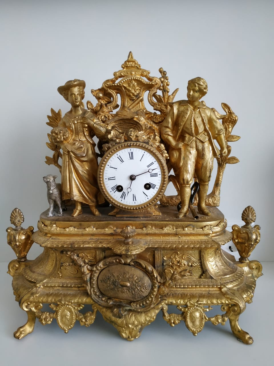

Добрый день!
Подскажите пожалуйста с оценкой данных часов.
ID:	2898190   Нажмите на изображение для увеличения
ID:	2898191   Нажмите на изображение для увеличения
ID:	2898192   Нажмите на изображение для увеличения
ID:	2898193   Нажмите на изображение для увеличения
ID:	2898194   Нажмите на изображение для увеличения
ID:	2898195   Нажмите на изображение для увеличения
  #5260
Старый 12.03.2020, 16:04
Аватар для Oled
Oled Oled вне форума
Регистрация: 27.12.2008
Сообщений: 11,125
Сказал(а) спасибо: 8,752
Поблагодарили 13,508 раз(а) в 6,470 сообщениях
Сообщение от Gagadjanov Посмотреть сообщение
Добрый день!
Добрый день!
Все в пределах 10 тр. за исключением Ленцкирха, он до 15.
С уважением,
Олег
Музей "Русские часы"
https://vk.com/russianclocks
