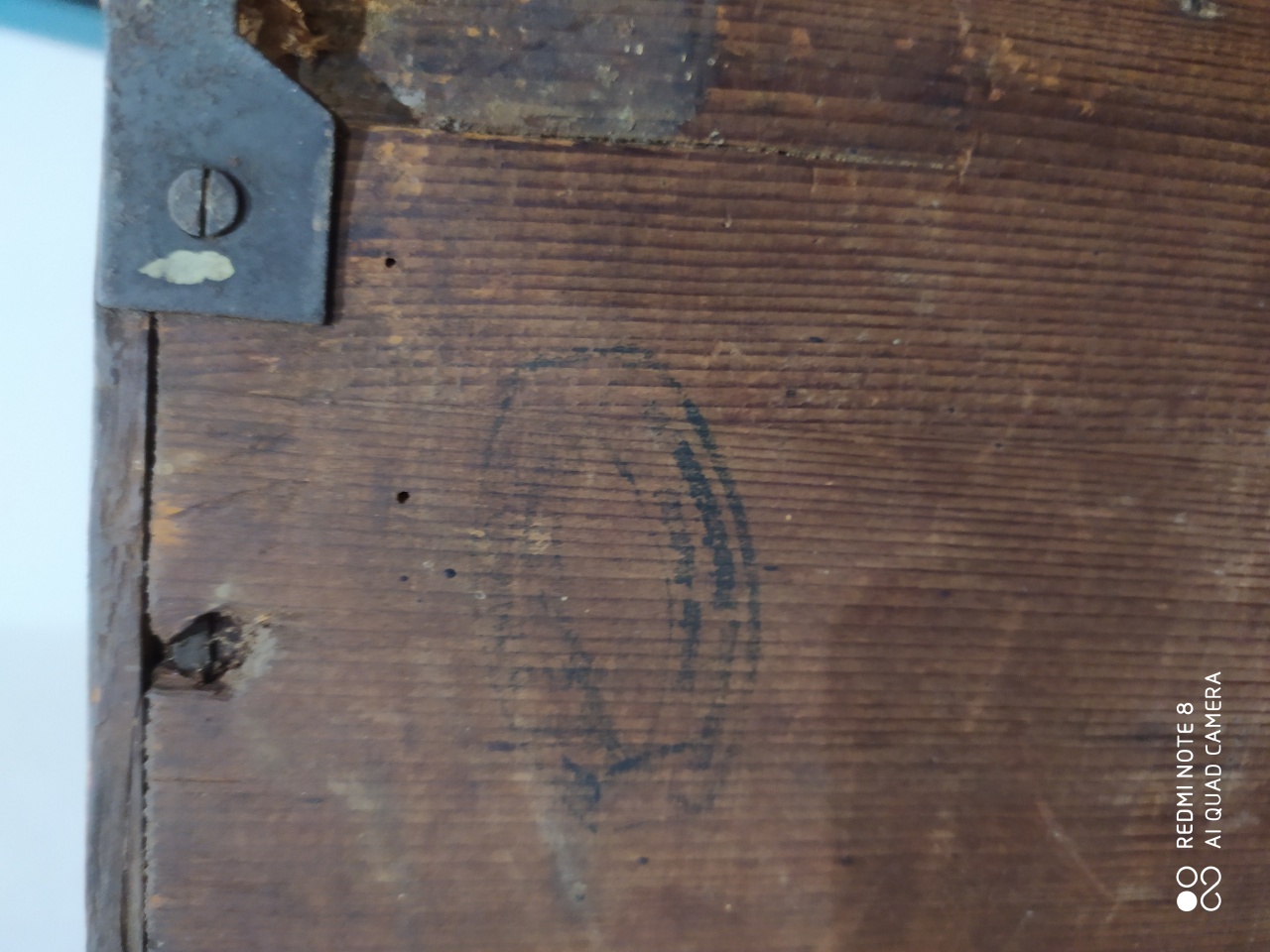

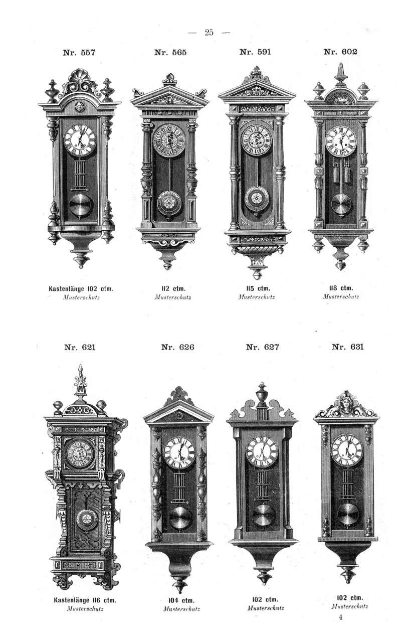

Сообщение от allas77 Посмотреть сообщение
Номер 26561. Кронштейн да прикрутили на что было))).. Да и весь корпус каким то дешевым лаком залит. Вообще такой корпус не видела.Вы не подскажите как они должны выглядеть?
Спасибо за номер.
Как точно выглядел корпус не подскажу, но вот картинка из каталога Lenzkirch 1885 года, в этот период были популярны корпуса с подобными накладками на дверце (модели 626 и 631):

Сообщение от TatynaS Посмотреть сообщение
Спасибо за номер.
Вложение 2877952
Спасибо Вам!
А номер о чем то говорит?

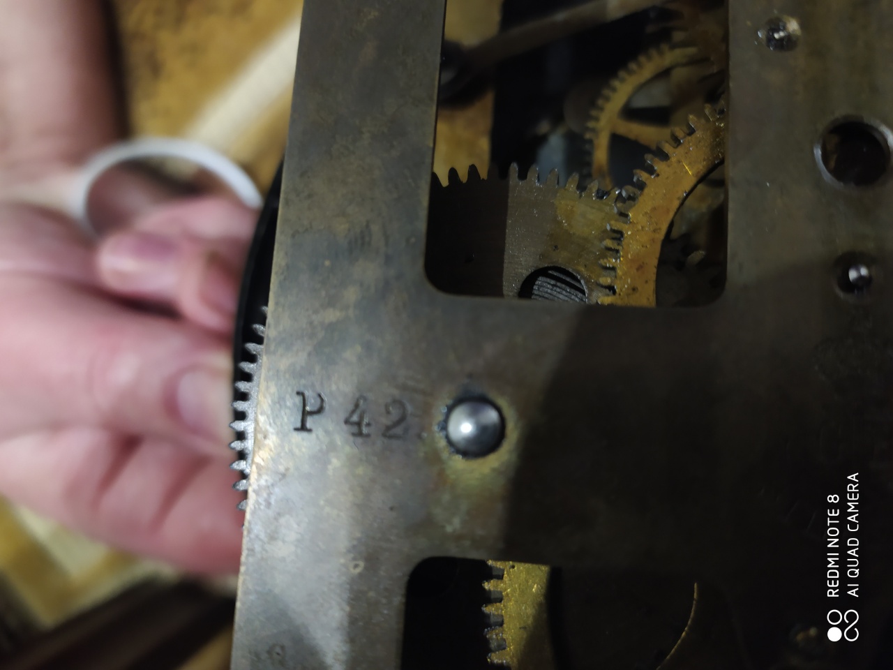

Спасибо Вам!
Я собираю статистику по этой фирме, но к сожалению, нумерация у Mauthe была с обнулением. Счёт шёл до 100_000 (иногда даже меньше), а затем новая нумерация.
Ваш механизм отношу к более ранним по косвенным признакам: форма молоточка, площадка под механизмом.

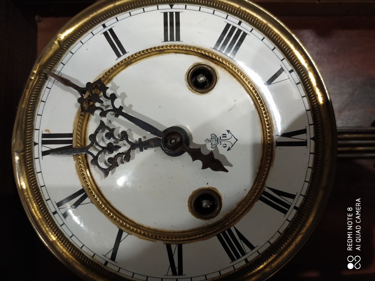

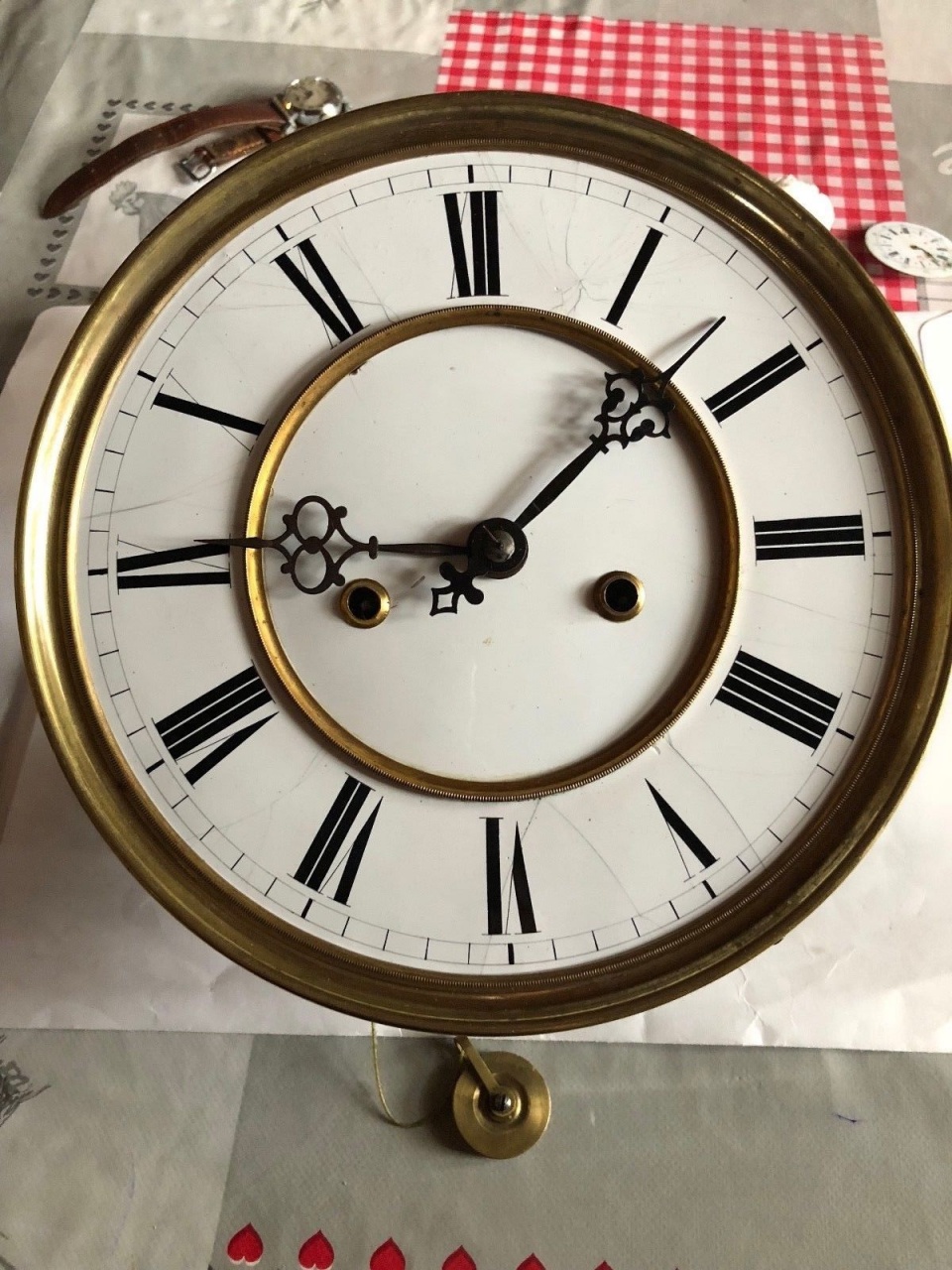

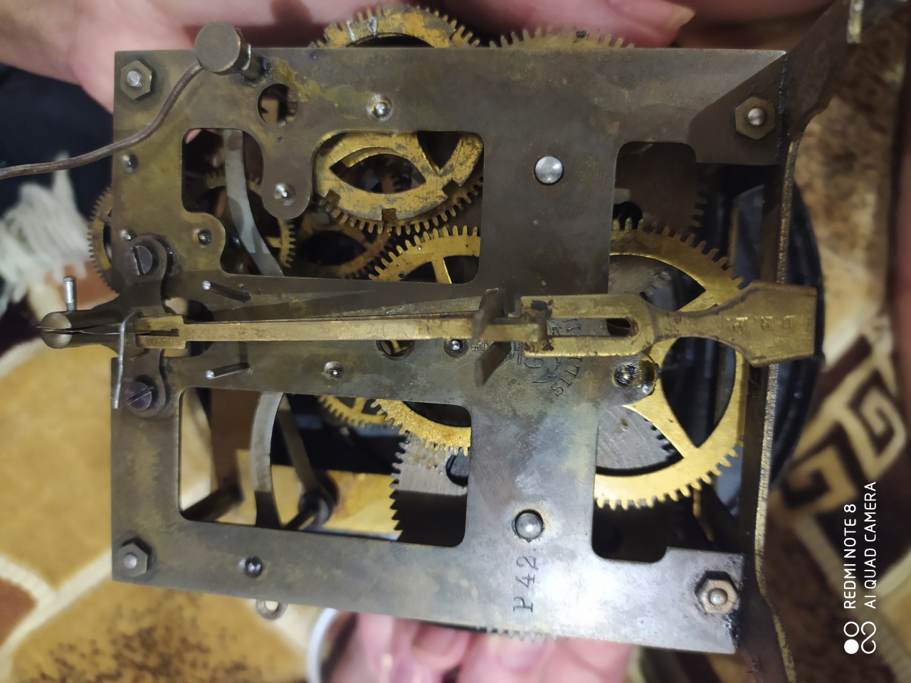

Marina1987 Marina1987 вне форума
Регистрация: 22.02.2020
Адрес: Беларусь, Копыль
Сообщений: 4
Сказал(а) спасибо: 5
GB silesia
Что за часы? Сколько примерно стоят в таком состоянии. Достались от бабули. В войну немец за бутылку самогонки продал.

Сообщение от Marina1987 Посмотреть сообщение
Так вот они какие - ранцевые часы вермахта!
А если серьезно - недорого, даже в парадном виде.
За подробностями сюда: http://forum.watch.ru/showthread.php?t=313908

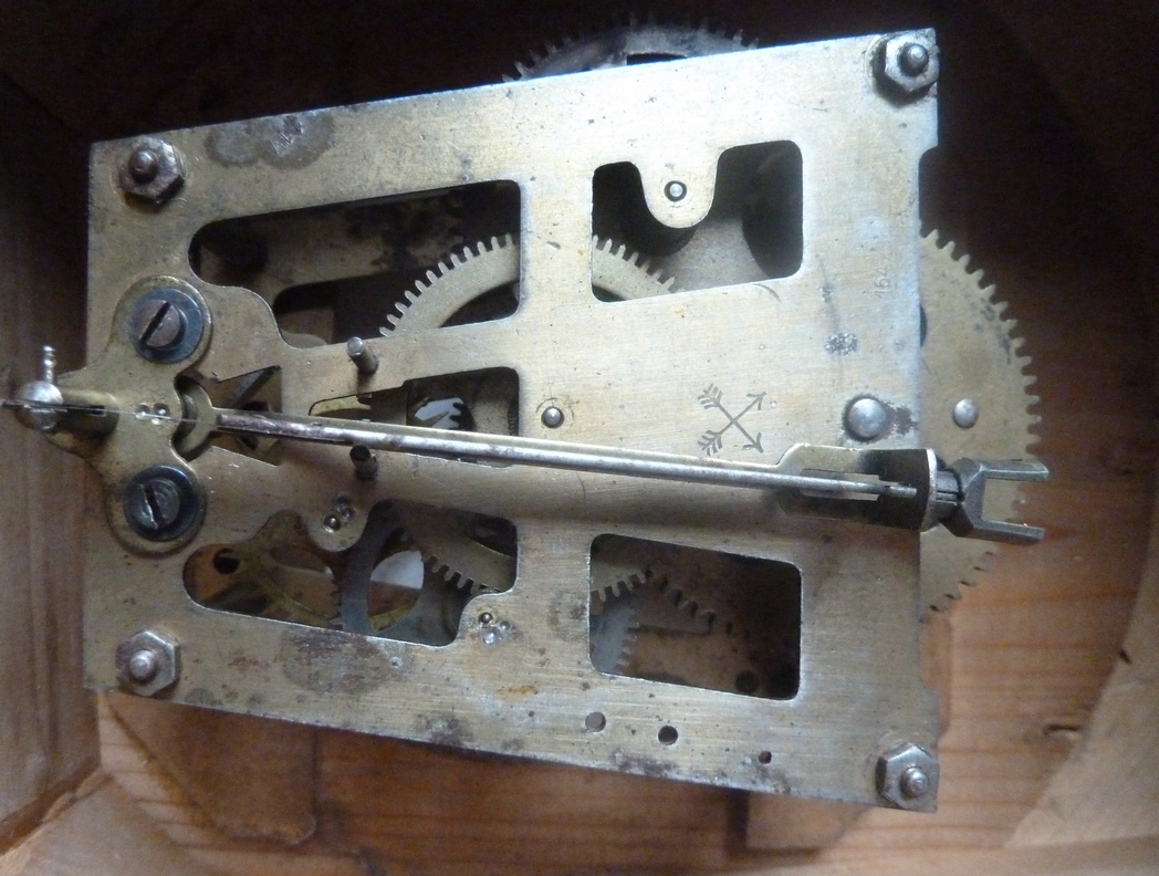

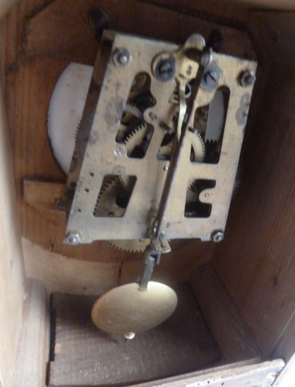

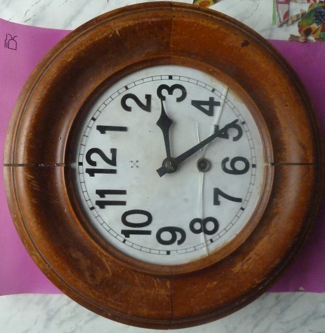

Часы настенные =шайба=
Здравствуйте, помогите определить изготовителя и ,если возможно,период выпуска. Спасибо
должна быть крышка или второе стекло?

Сообщение от torsion74 Посмотреть сообщение
Добрый день !
Это часы ХАУ , Hamburg Amerikanishe Urenfabrik, начала 20 го века.
Скорее всего, раз циферблат стеклянный, больше ничего не было.
С уважением Александр.
Это плохо или хорошо?
... Это плохо или хорошо?
Ранний не значит примитивный или "сырой" продукт. Хороший механизм 1-ого класса.

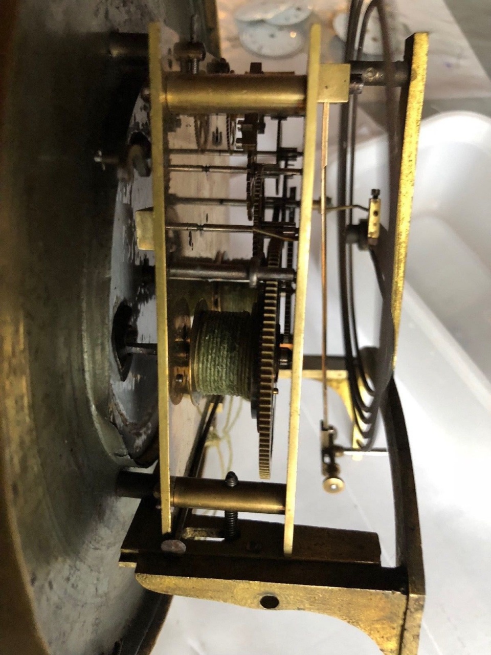

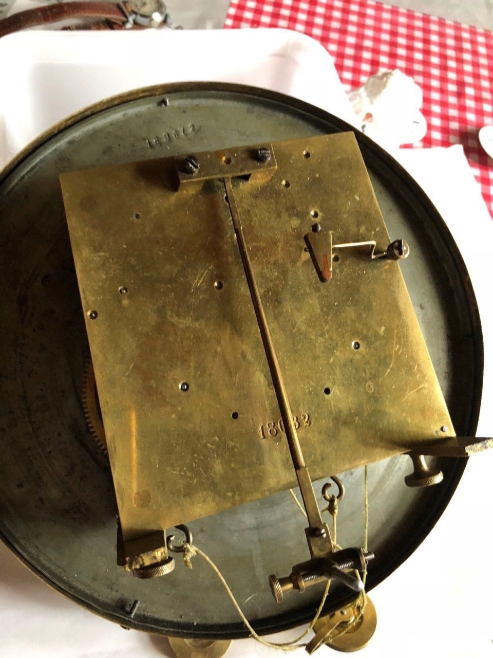

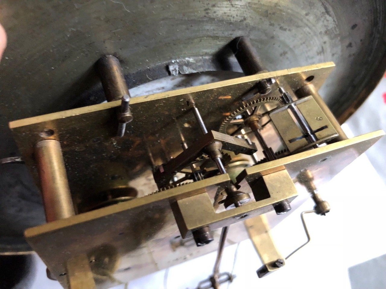

Добрый день, коллеги.
Помогите определить производителя данного механизма.
Присутствует номер на подциферблатнике совпадающий с номером на платине. Паллеты анкерной вилки развернуты в сторону циферблата.
С уважением, Влад.
