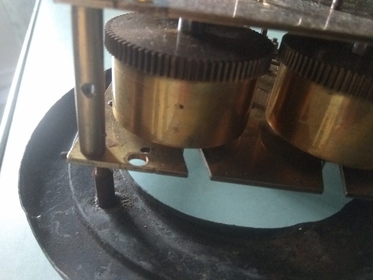

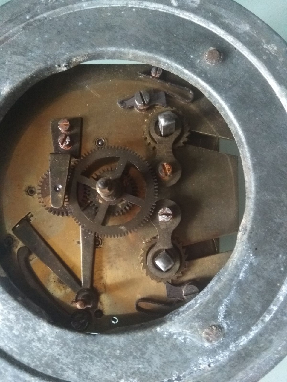

Здравствуйте, подскажите пожалуйста, что за часы? Хочется восстановить их, достались от отца, на чердаке валялись.

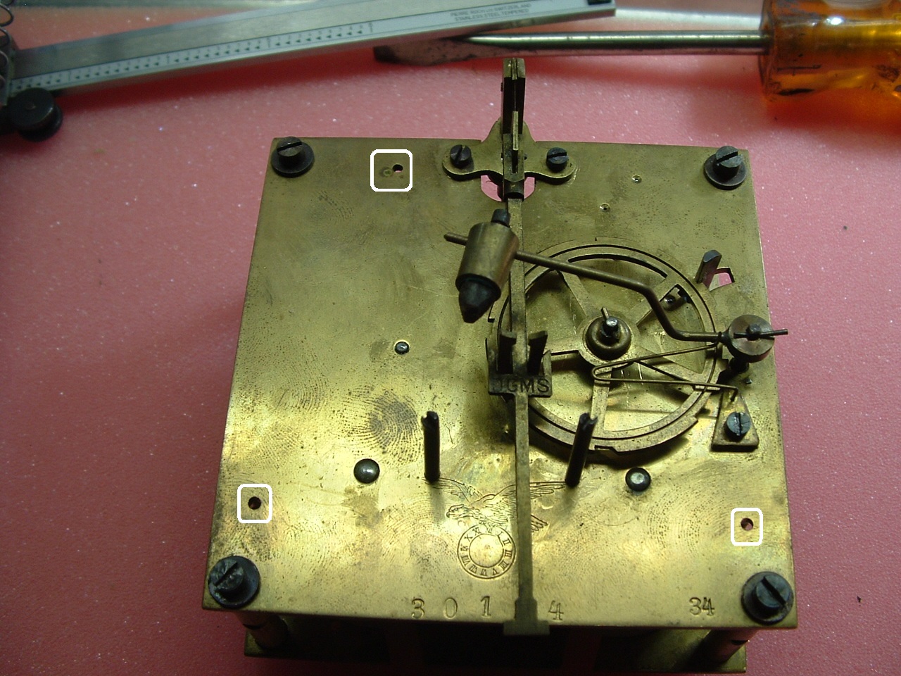

Олег, и да, и нет!
Этот механизм сделан ~ в 1899/1900 году на производственной линии, доставшейся Kienzle от фирмы "C.J.Schlenker". Отличительная особенность этой линии - технологические отверстия, вот два механизма, один из них имеет литеры CJS на клейме в центре циферблата, а другой уже без этих букв. Т.е. второй механизм сделан, когда производственные мощности уже не принадлежали C.J.Schlenker, т.е. 1899+

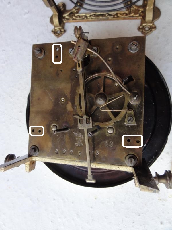

У этих механизмов есть предыстория, на самом деле механизмы C.J.Schlenker до регистрации его собственной фирмы выпускались фабрикой Kienzle с начала 1897 года и имели общую нумерацию. Отличались они двумя типами технологических отверстий:

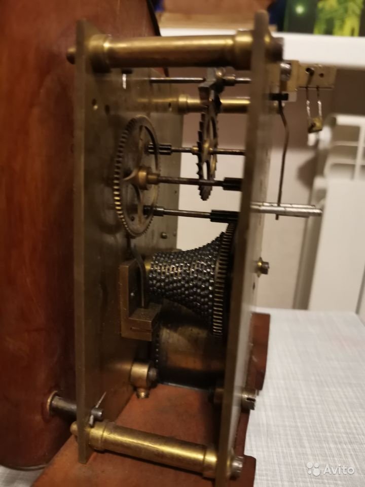

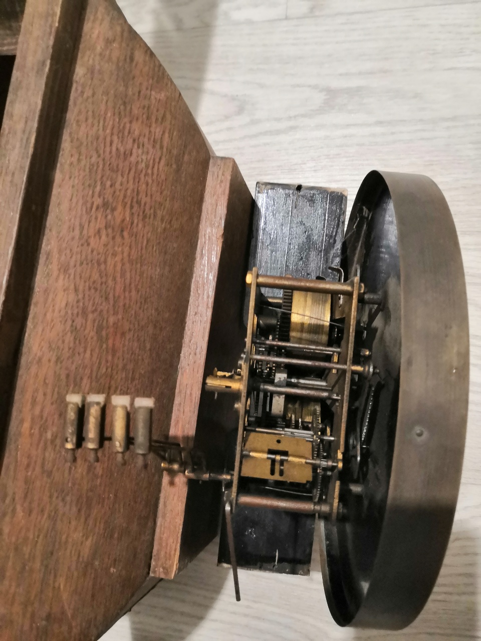

Интересный фузейный!!! молчун. Австрийский видимо, или русский? Корпус не не понимаю, на новодел похоже. № 1865927870 на авито, быстро уйдет...

Мне кажется это австрияк, у англичан немного другая философия крепления механизма и строения корпуса.
