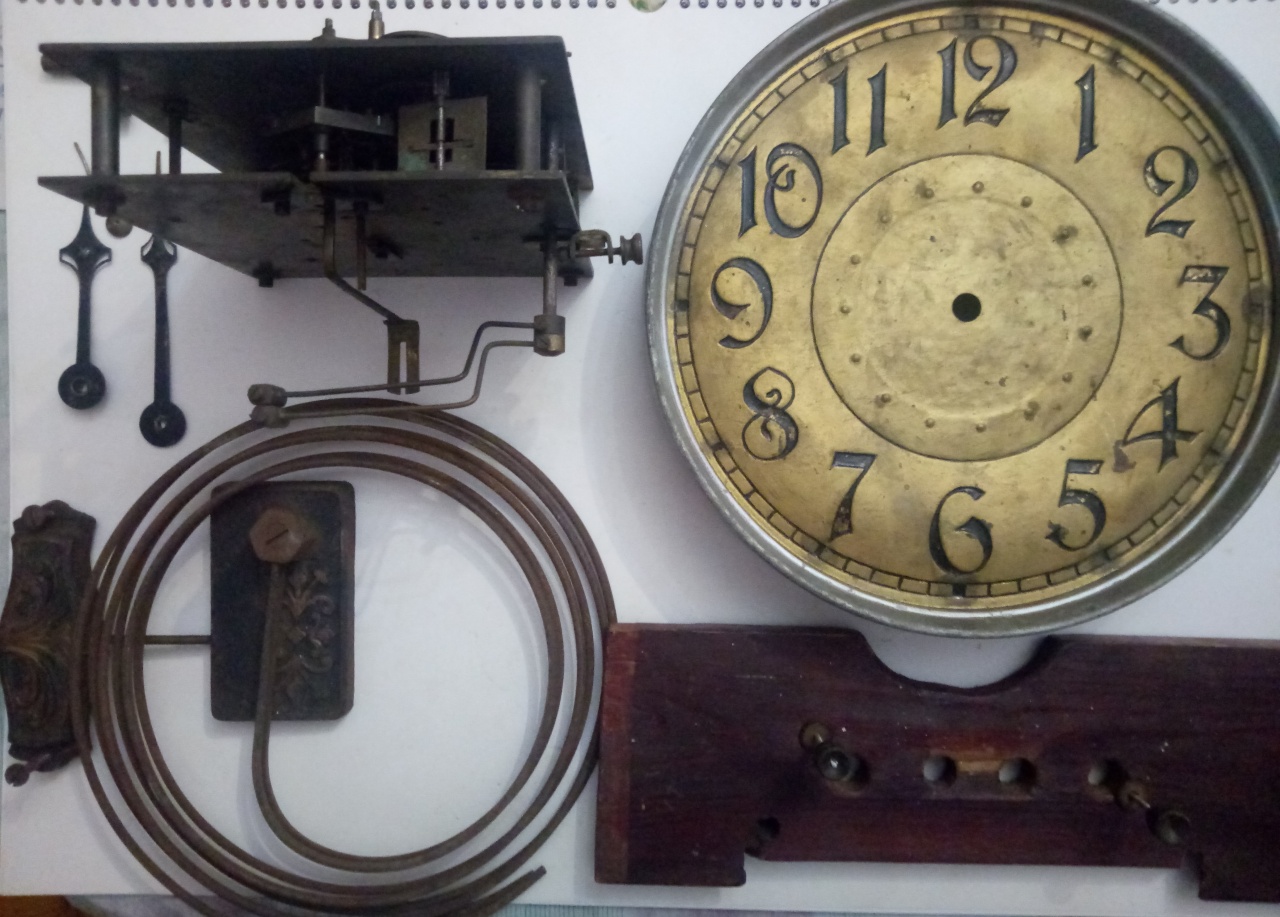

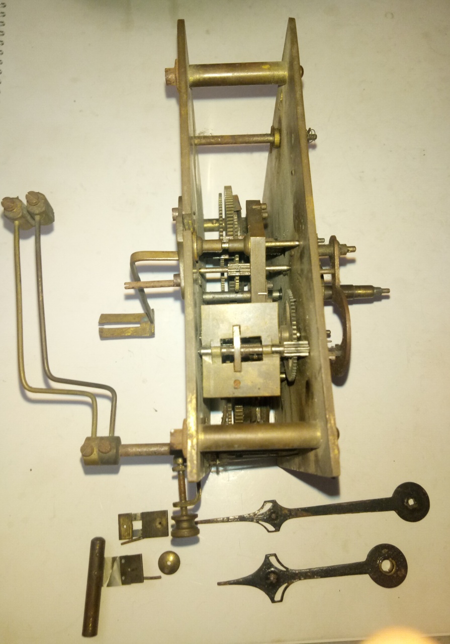

Спасибо Татьяна за подсказки- Нашел и определился , что у меня за мех. от напольных часов - Матиас Баурле.

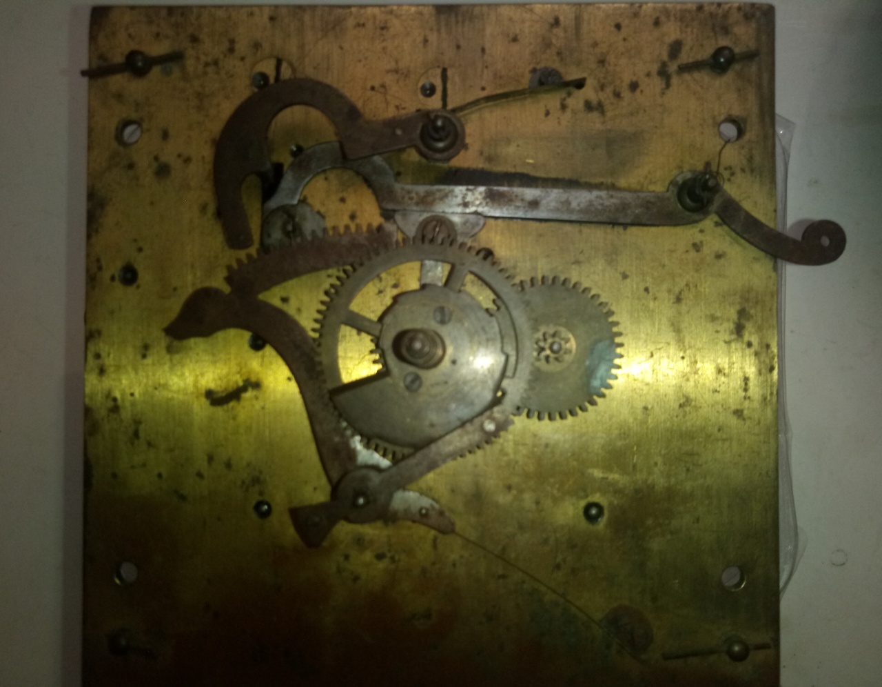

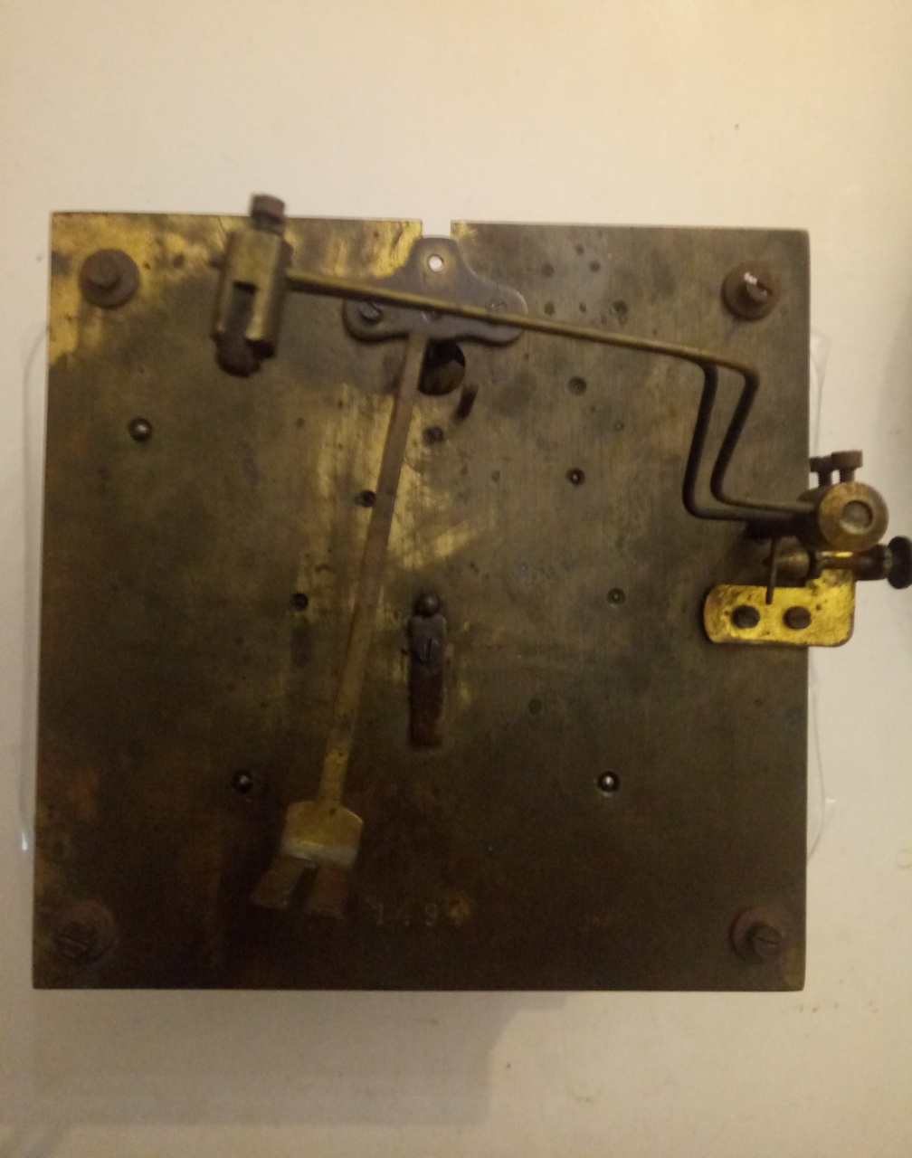

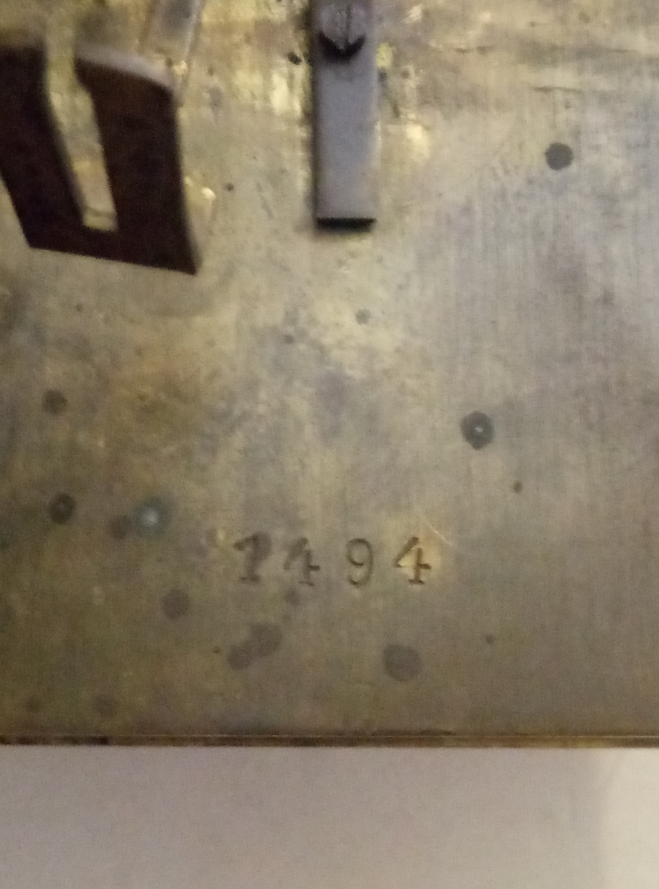

У меня мех с меньшим номером и без клейма, цифер и стрелки - аналогичные
Александр, добрый день!
Это не M.Bauerle.
Я недавно наводила порядок в папке M.Bauerle, отдельно выделила напольники.
Они не такие как Ваш мех! И, в 1920-ых годах у этой фирмы были уже только 6-значные номера.
А циферблат и стрелки такие были у многих фирм, они говорят о времени производства часов, но не о производителе.
С уважением, Татьяна.

Пересмотрел многие напольные часы(их мехи) . У немцев на ебеу несколько таких же видел и это все Баурле по меху (стрелки и цифер я пока не трогаю , хотя у Перлесс ранних они аналогичные- золотая медаль 1907в Вилингейме) Все кронштейны меха , регулировка боя молоточков, скоба, ветрячок - все аналогичное с некоторой поправкой на года (в 20-30х). Так, что думаю это он , только немножко старше.

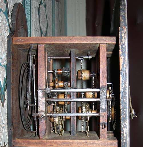

Вроде не так уж и мало часами увлекаюсь ( лет пять), но такого я ещё не видел. Проскакивал у нас на форуме, механизм с деревянными, жильными барабанами (помнится, Дмитрич их ещё веревочными обозвал), но на этих и все втулки из дерева выточены !
Александр,вот пару фото сохранил,часов с деревянными втулками,но с цепным приводом.

A eще на проспекте рекламном М. Ваурле есть надпись за 1907год - золотая медаль Вилингейн (в этом 1907 году Вилингейн перешел с статуса деревни в статус города.) Вот и складывается потихоньку почему корпус с гонгом с Вилингейна, а мех М.Баурле.
А то , что мода на такие циферы и стрелки тогда была 1907>до сер.1920х, так я и не спорю. Сам для Беккера заказывал цифер из черного гранита с похожими цифрами
