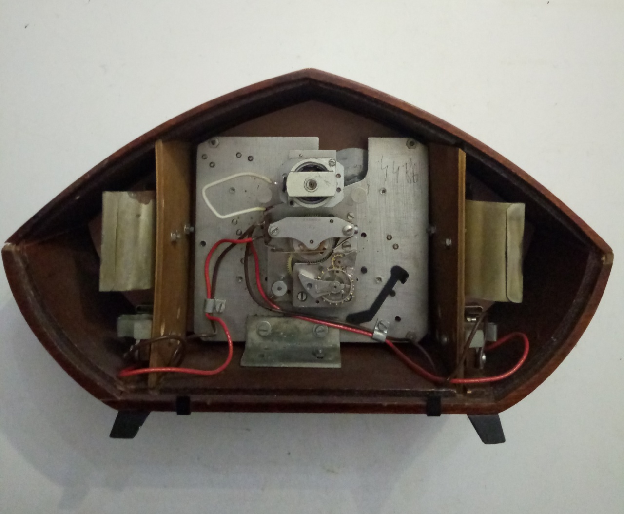

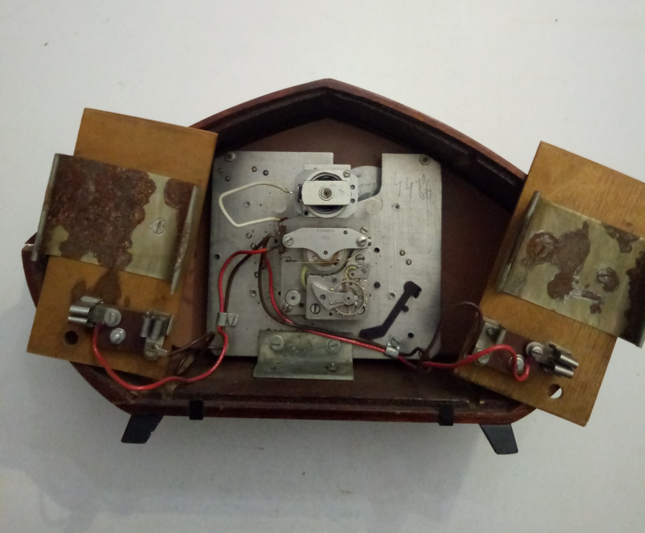

Сегодня знакомый попросил забрать часы Энергия, которые он купил на днях на аукционе. А продавец, как оказалось, находится тереториально не далеко от меня.

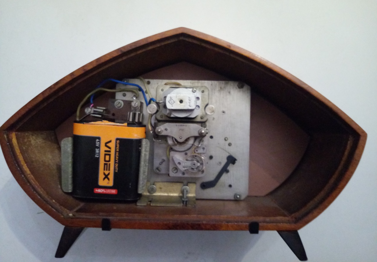

Часы я забрал и увидел отличее их конструкции от других таких же Энергий. Отличие заводское и представляет собой завод пружины часов микромоторчиком от двух плоских батарей по 4.5вольта, обычно (по крайней мере то, что мне встречалось) стоит одна плоская батарейка.

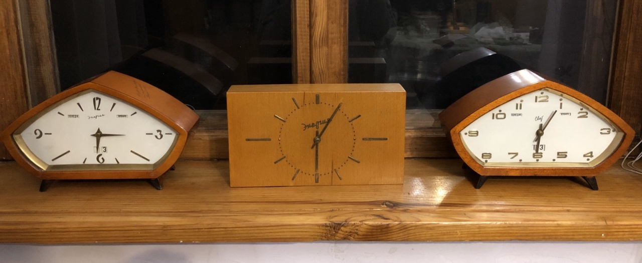

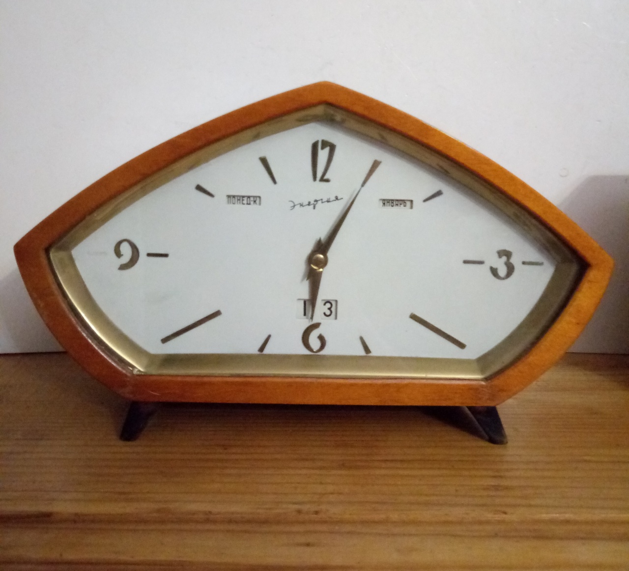

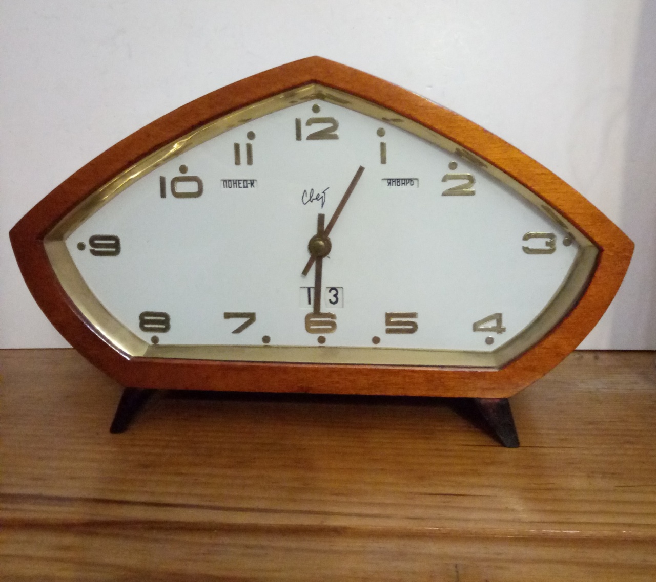

А теперь мой "Енергоемкий" подоконник .
