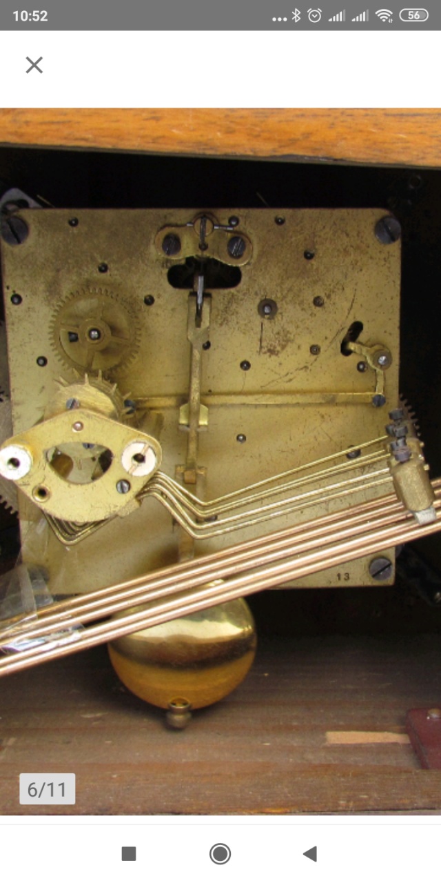

Сообщение от SeregaSimf Посмотреть сообщение
... Фото механизма прилагаю.
Добрый день!
Механизм произведён фирмой F.Mauthe, гонг Rociegong сделан фирмой Christian Rosenfelder & Co, скорее всего и корпус часов сделан этим производителем.

Сообщение от TatynaS Посмотреть сообщение
Добрый день!
Спасибо. Про механизм понял. Определяется по цифре 11 на маркировке. Тогда год выпуска часов с 1946 по 1970??? А как Вы определили фирму Christian Rosenfelder & Co? На просторах интернета ничего не нашел по данной фирме, а по гонгу Rociegong информация о изготовителе Густав Беккер.
В сарае нашлись еще одни напольные старинные часы, типа моих и настольные. Позже выложу фото.
фирма-производитель определяется по самому механизму (совокупность деталей), это анкер, ветровички, накладки и проч.
Часы сделаны в 1920-ых гг.
О гонге Rocie и фирме Christian Rosenfelder & Co можно посмотреть на американском форуме https://mb.nawcc.org/search/15882756...ie&o=relevance

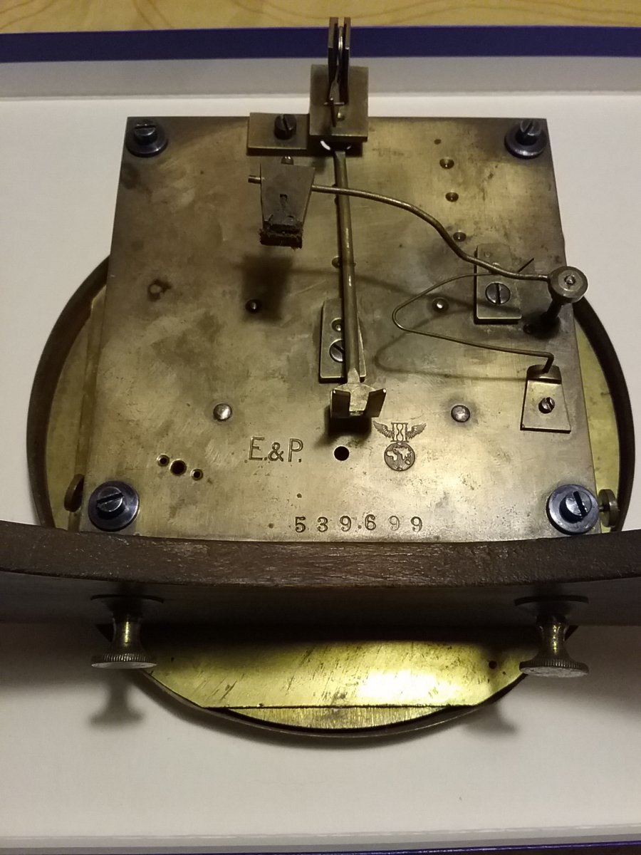

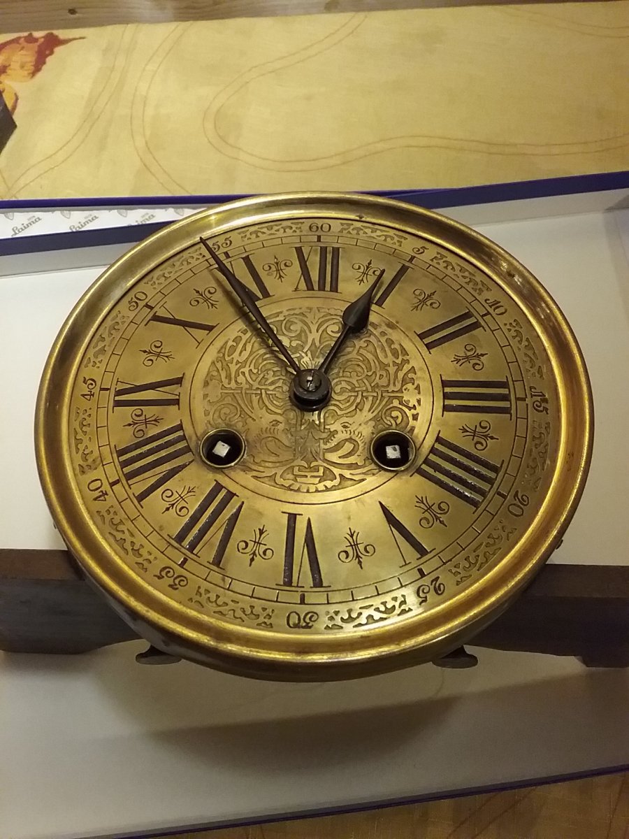

Вот такие часы с довоенных времён в нашей семье. Сломана цапфа шестерни привода стрелок, какая примерно стоимость ремонта? Что за фирма такая их сделала E.&P. ?
диаметр циферблата 150мм.

Механизм этих часов сделала фирма Gustav Becker в 1886 году, а корпус часов изготовлен фирмой Etzold & Popitz.
А не наоборот? На механизме выбиты знаки Etzold & Popitz, ну это так, чисто логически.

Добрый день!
Отсылаю к первоисточнику знаний о фирме Gustav Becker
Эдесь распознавание по клеймам:
https://mb.nawcc.org/threads/post-yo...45/#post-71710
Здесь определение по серийному номеру (оно точнее!):
https://mb.nawcc.org/threads/post-yo...e-2#post-71775

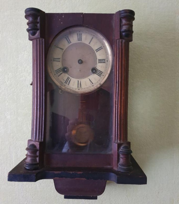

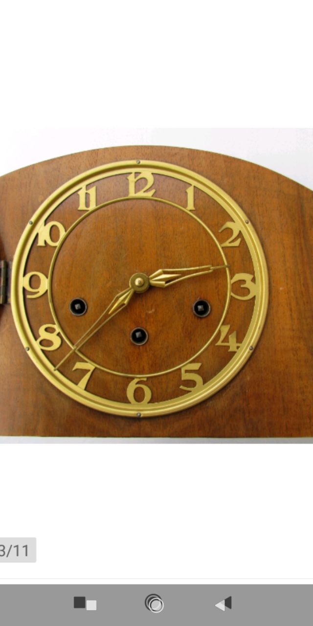

Здравствуйте знатоки часов. Прошу помочь определить производителя этих четвертных часов.
ID:	2793832   Нажмите на изображение для увеличения

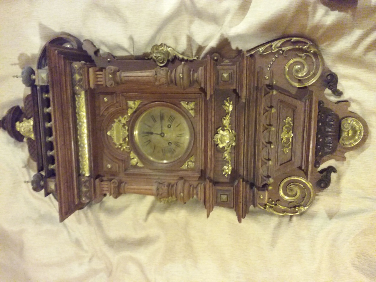

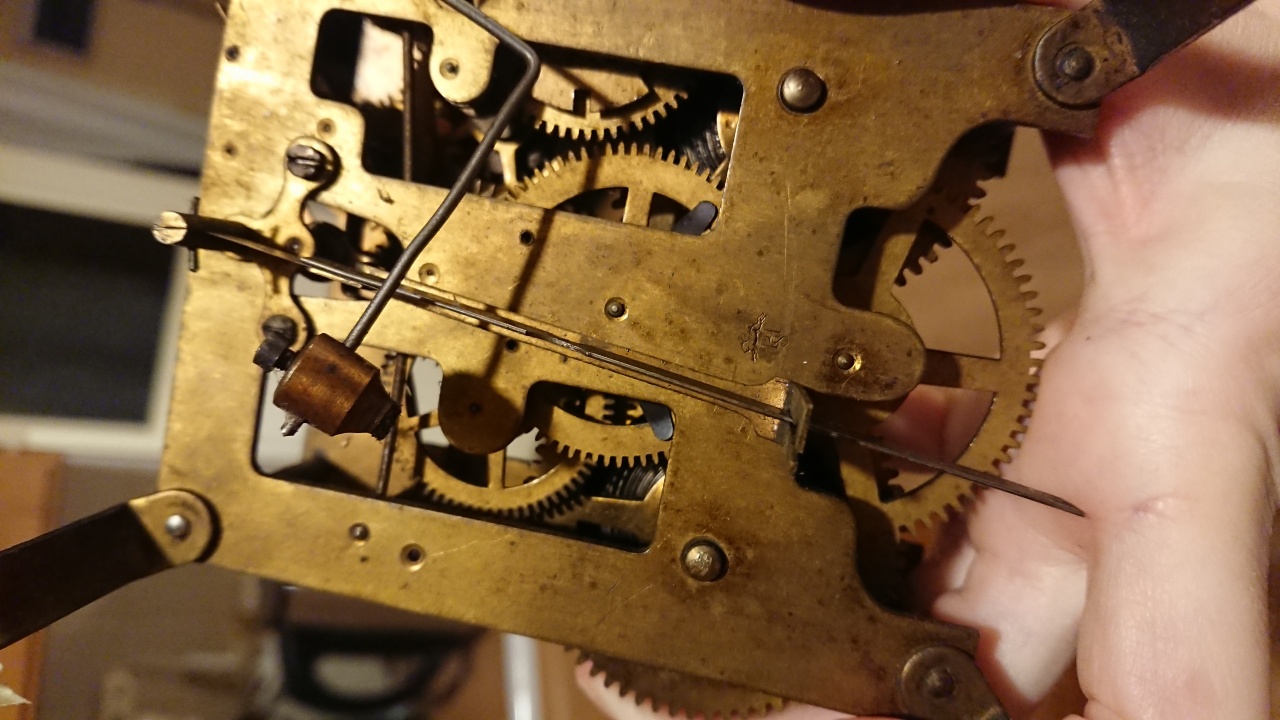

Добрый день!
Помогите определить модель и год, производителя нашла - Phillip Haas & Söhne. На корпусе явно не хватает верха и судя по отверстиям 3ех шишек снизу. Хотелось бы понять как они должны выглядеть.
