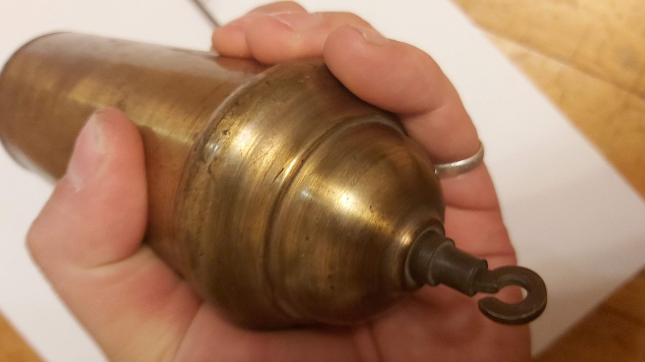

Поблагодарили 1,266 раз(а) в 739 сообщениях
Гири и блоки
жилы в комплекте тоже похоже родные еще, что удивительно на самом деле...

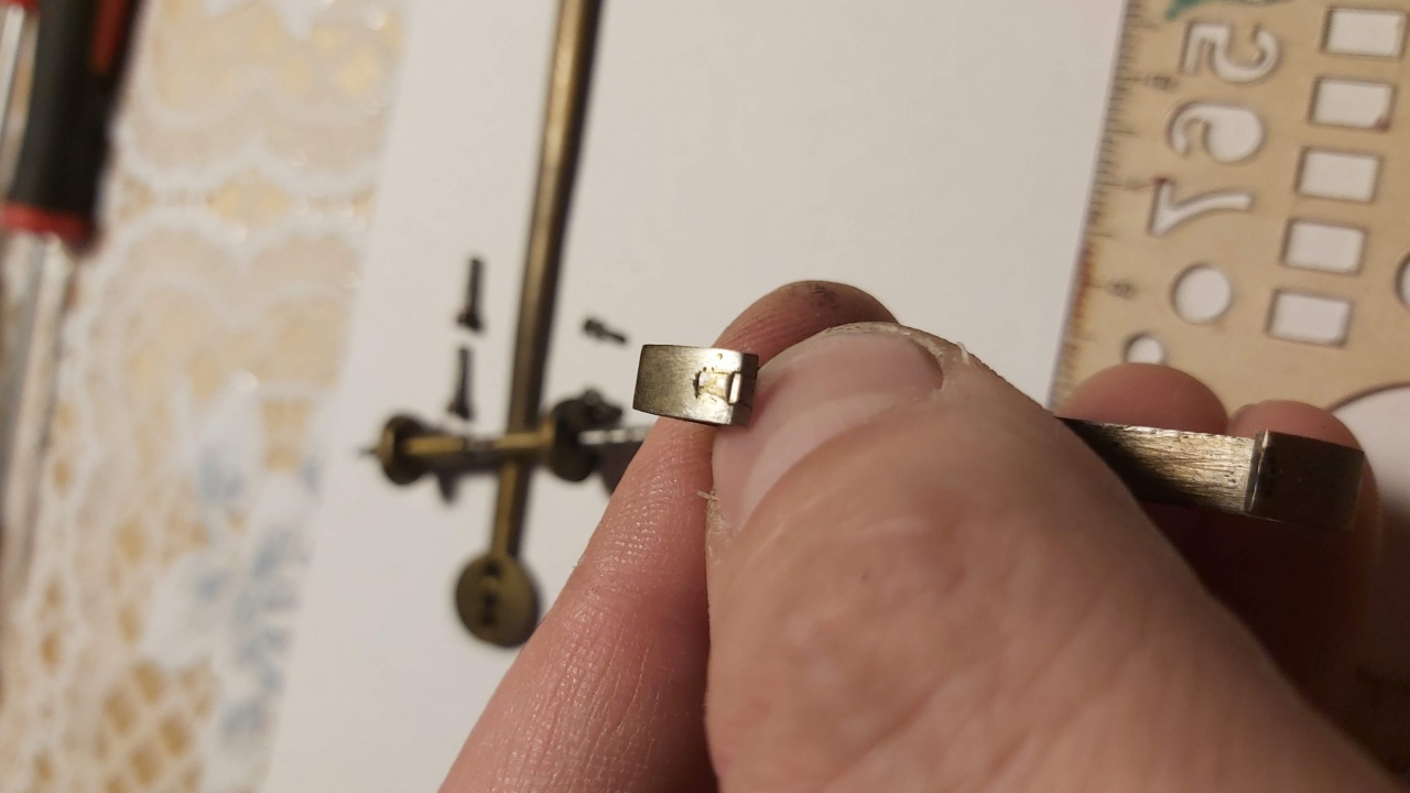

тут еще некоторые признаки, которые, возможно помогут:
Скоба состоит из 3 частей, при чем соединена очень классно (запрессована), рабочие поверхности дополнительно из твердого (видимо) металла впрессованы в скобу. Не похоже на ремонт.

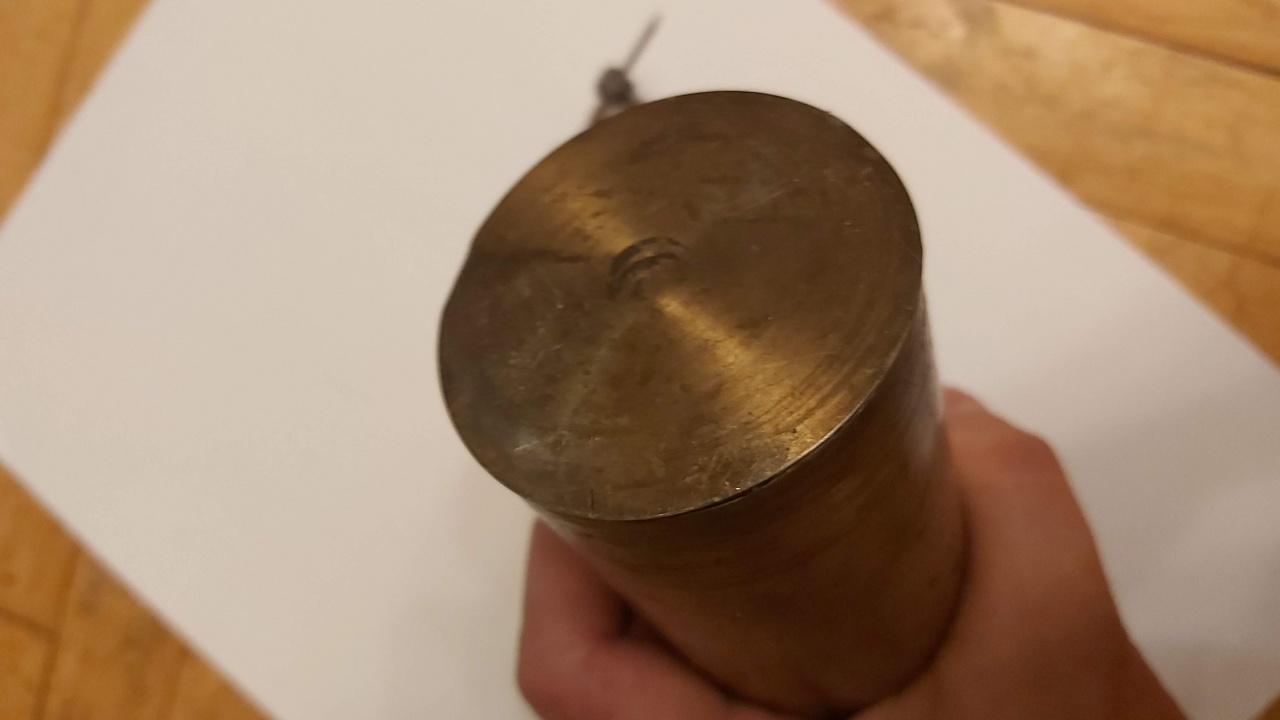

Сообщение от Alex2051 Посмотреть сообщение
Гири и блоки
Блоки вполне могут быть родными, в отличии от гирь. Они как минимум "модернизированные" (крышки). Если не трудно, покажите низ гирь.
Мне все-таки в большей степени видится, что это именно ремонт.

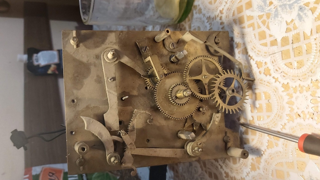

Сообщение от aleks1960 Посмотреть сообщение
Блоки вполне могут быть родными, в отличии от гирь. Они как минимум "модернизированные" (крышки). Если не трудно, покажите низ гирь..
Гири разобрал, проверил - внутри еще одна латунная гильза со свинцом (червонцев не было), была кстати, миниатюрная бумажка, которая поджимала внешнюю гильзу, чтобы она не соскакивала, старая тоже, судя по шрифту...
Молотка было всегда 2, вряд ли я ошибаюсь в этом вопросе. До гонга руки не дошли пока, поисследую его позже.
латуни не жалели на эти часы, толщина плат - 4мм. На обеих платах маркировка "61", на гирях тоже не фольга, не леройка совсем, приятно держать в руках
Крышка корпуса кстати была ремонтирована лет 120 назад - меняли замок дверцы (дата на замке 1900г), и видно, что выломали старый и чинили, если интересно будет могу сфотать.
Покажите пожалуйста "внутренние" гири.
Ни того, ни другого, на часах русских мастеров я не встречал.
