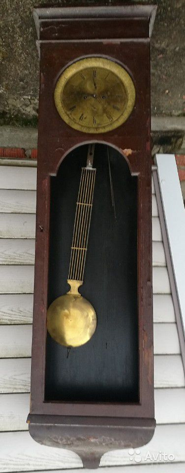

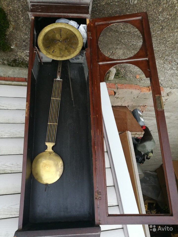

Аватар для Alex2051
Alex2051 Alex2051 вне форума
Регистрация: 23.07.2018
Адрес: Москва, Чехов
Сообщений: 1,479
Сказал(а) спасибо: 2,312
Поблагодарили 1,266 раз(а) в 739 сообщениях
Сообщение от Alex2051 Посмотреть сообщение
Всем добра!
Подскажите, а чьи это часы, похоже на русский корпус:
https://meshok.net/item/145788146_%D...BE_1917_%D0%B3
И данные часы из этой же серии, как я понимаю:
Корпус идентичен.
блоки и гирьки другие, но видимо они относились к другому механизму и поэтому скорее всего он контрактный как и в первом случае
Интересно понять хотя бы какой исторический период. Мое ощущение - 1830-1850гг.

  #4727
Старый 10.11.2019, 16:00
Roman07 Roman07 вне форума
Регистрация: 22.09.2011
Адрес: Казахстан г. Уральск
Сообщений: 265
Сказал(а) спасибо: 235
Поблагодарили 116 раз(а) в 67 сообщениях
У меня есть часы из этой серии. Обсуждались как-то в первом или во втором сезоне. На корпусе штампик стоит "Калашников и сын",а мех как выяснилось французский. Так что скорее всего 1850-1860.
того хотят там где исполнить властны-то что хотят....
Этот пользователь сказал Спасибо! Roman07 за это сообщение:
Alex2051 (10.11.2019)
  #4728
Старый 10.11.2019, 17:49
Аватар для aleks1960
aleks1960 aleks1960 вне форума
Регистрация: 26.02.2017
Адрес: Рязань, Россия
Сообщений: 4,636
Сказал(а) спасибо: 3,055
Поблагодарили 6,810 раз(а) в 2,419 сообщениях
Добрый вечер !
Правильно понимаете, это тоже русские часы, определённо московской работы, и я предположил бы кого-то из династий Носовых или Толстых. По времени мне видится ~1850 г.
Форма маятника, устройство его поводка, стрелки и ободки такие у них встречаются.
Двойной молоток и струнный гонг конечно же позднее привнесение.
Если есть возможность, покажите их пожалуйста.
Сообщение от Roman07 Посмотреть сообщение
По всей видимости у Вас русские часы с пружинным механизмом?
  #4729
Старый 10.11.2019, 18:12
Сообщений: 265
Сообщение от aleks1960 Посмотреть сообщение
Абсолютно верно. У моих механизм пружинный.
Но если брать за основу не механизм, а корпус, так как в данном случае именно стилистика их исполнения говорит о том, что часы РУССКИЕ, то и период изготовления сводится ближе к 1850 году.
Я хочу лишь сказать, что 1830г, ну слишком рановато.
С уважением, Роман.
  #4730
Старый 10.11.2019, 18:28
Сообщений: 4,636
Ну почему же ? Достаточно известных экземпляров и 30х годов, и даже ранее.
Взять хотя бы коллекцию музея русских часов в г. Орел, да и в других музеях их достаточно.
