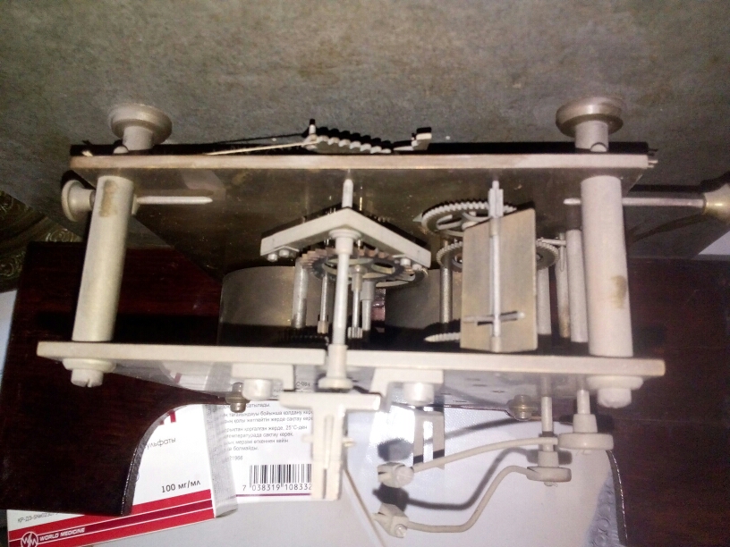

Сообщение от mukamol07 Посмотреть сообщение
Часовой механизм рабочий, часы идут и каждые пол часа отбивают.
Ваши часы четвертные, т.е. должны, представляется, отбивать каждые четверть часа. Также рабочая часть выключателя боя (черный рычаг слева) должна располагаться между звукостержнями и стержнями молотков боя.
Стекло - меньшая проблема, куда сложнее найти ободок с петлей, в который это стекло вставляется.

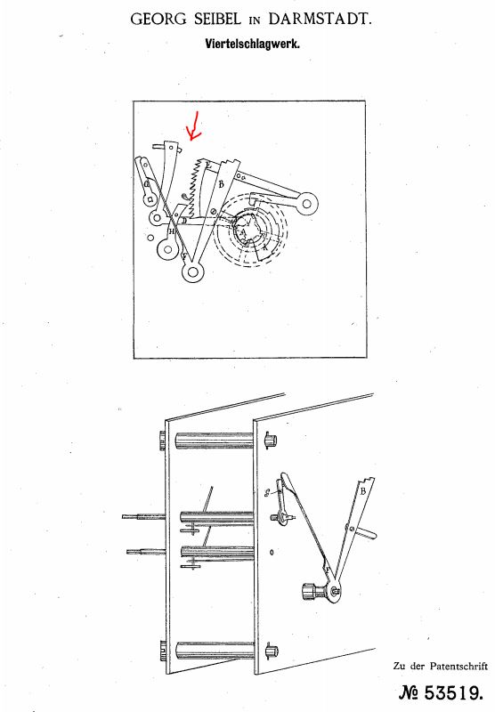

Татьяна, если не ошибаюсь, чем-то похожий логотип с крылатыми песочными часами был у E&P. Можно предположить, что это их часы. Тем более, что в их рекламе они заявляют а каком-то патентованном ими четвертном механизме с двойным гонгом...
PS: нашлись номера патентов, это 53519, патент на устройство четвертного боя часов, выдан 25 октября 1889 г. г-ну Георгу Зайбелю из Дармштадта (Georg Seibel in Darmstadt), и развитие в патенте 55245 от 18 июля 1890 года.
PSS: Прикрепил описание патента. Да, похоже, это они и есть, E&P c механизмом по патенту Зайбеля.
С уважением,
Олег

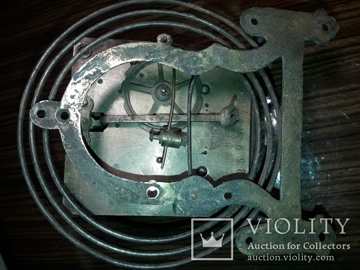

Здравствуйте уважаемые форумчане. А вот такой механизм торгуется на Виолити. Что это за птичка? Подскажите пожалуйста.

Сообщение от SergeyN1 Посмотреть сообщение
Это клеймо принадлежит фирме Gebruder Wilde, а приземлилась птичка на механизм "Schlenker & Kienzle" 1894 года.
