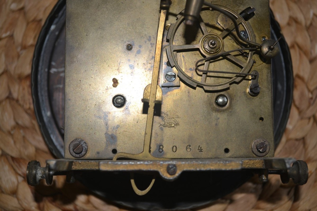

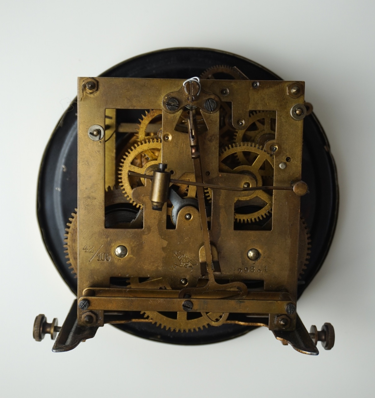

Сообщение от SergeyN1 Посмотреть сообщение
Здравствуйте уважаемые знатоки.Прошу у Вас помощи в определении марки часового механизма...
Добрый день!
Этот механизм произведён фирмой Christian Stahle, для сравнения более поздний маркированный механизм. Последний год работы фирмы - 1904.
Здесь есть информация из Lexikon об этой фирме http://forum.watch.ru/showpost.php?p...&postcount=484
С уважением, Татьяна
Fugit irrevocabile tempus
Этот пользователь сказал Спасибо! TatynaS за это сообщение:
SergeyN1 (03.11.2019)

С пружинкой понятно. А остальные вопросы не просветите ли?

Здравствуйте уважаемая татьяна. Я очень ждал Вашего комментария. Я очень ценю Вас как специалиста в данной области. А приблизительный год не подскажите?
Это получается редкий механизм? На нем нет анкерного колеса. Сколько на нем зубьев никто не подскажет?

Если приблизительно, то 1896.

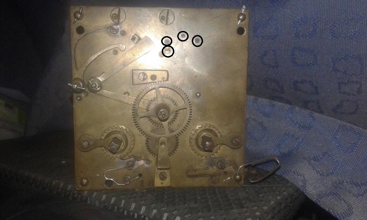

Смотрите, может в отверстиях остались обломки штифта(?) Про какие необычные технологические отверстия идёт речь? Всё вроде обычно.

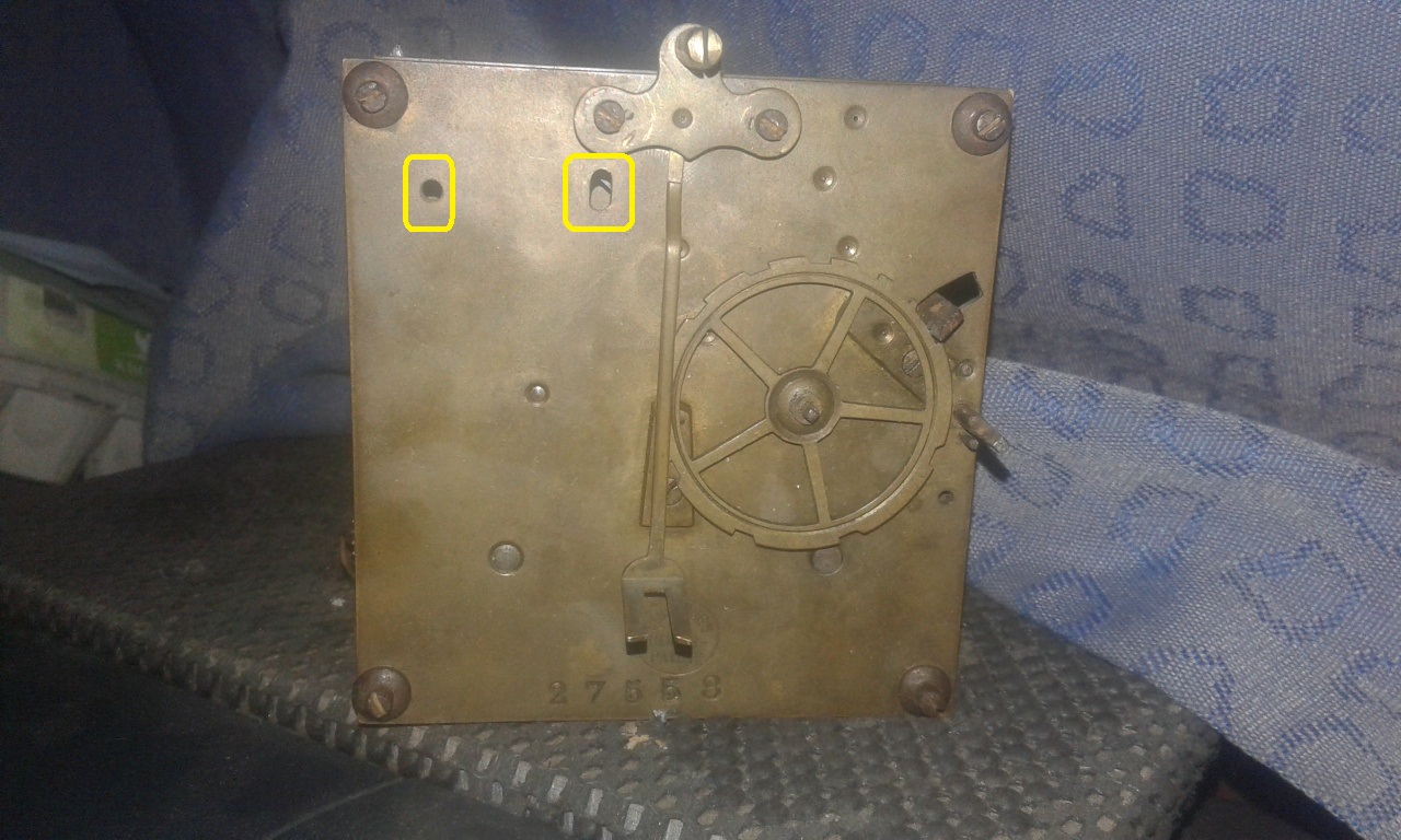

Сообщение от arhistratig Посмотреть сообщение
Я думаю эти:

Спасибо Татьяна. А обломков штмфта я не обнаружил,совершенно гладкая поверхность,никакого намека на отверстие. Какой же формы был пендельфедер остается загадкой.
Извините,я пытался написать обломков штифта. Отверстия именно эти,с лицевой стороны тоже естьдва из них с резьбой.
... Отверстия именно эти,с лицевой стороны тоже есть два из них с резьбой.
Да, сейчас разглядела и эти:
Может быть наличие лишних (поздних) отверстий и отсутствие анкерного колеса как-то связаны между собой...

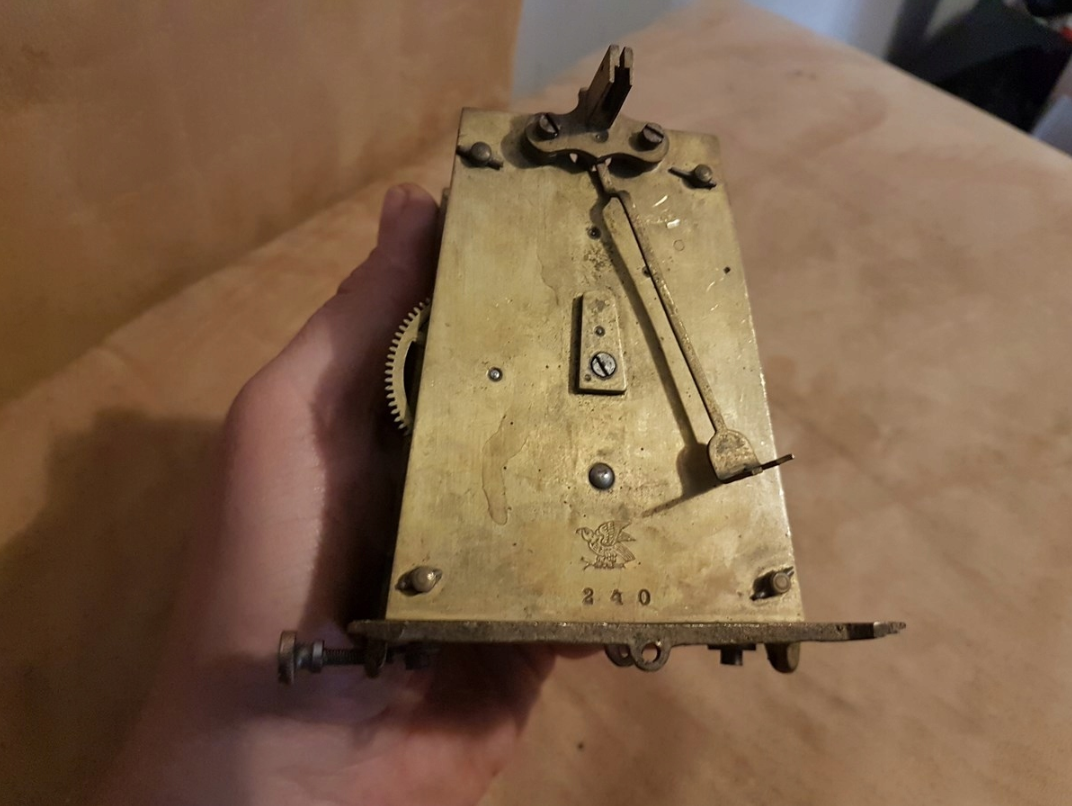

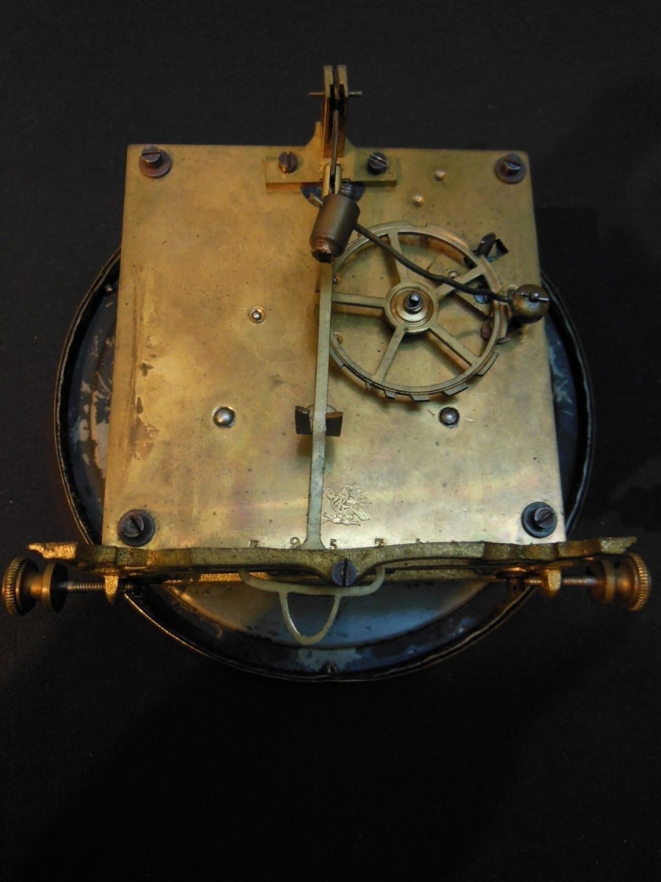

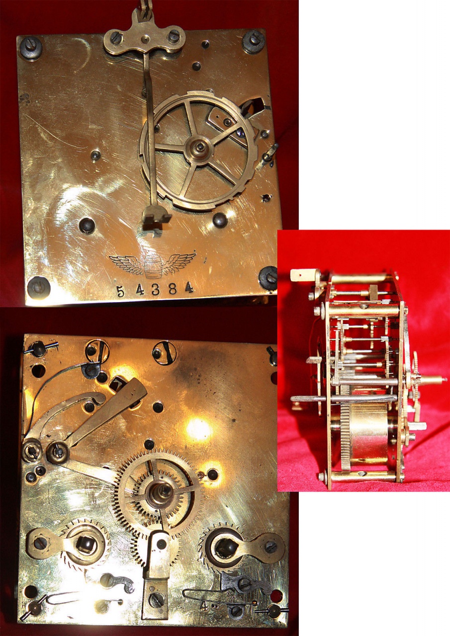

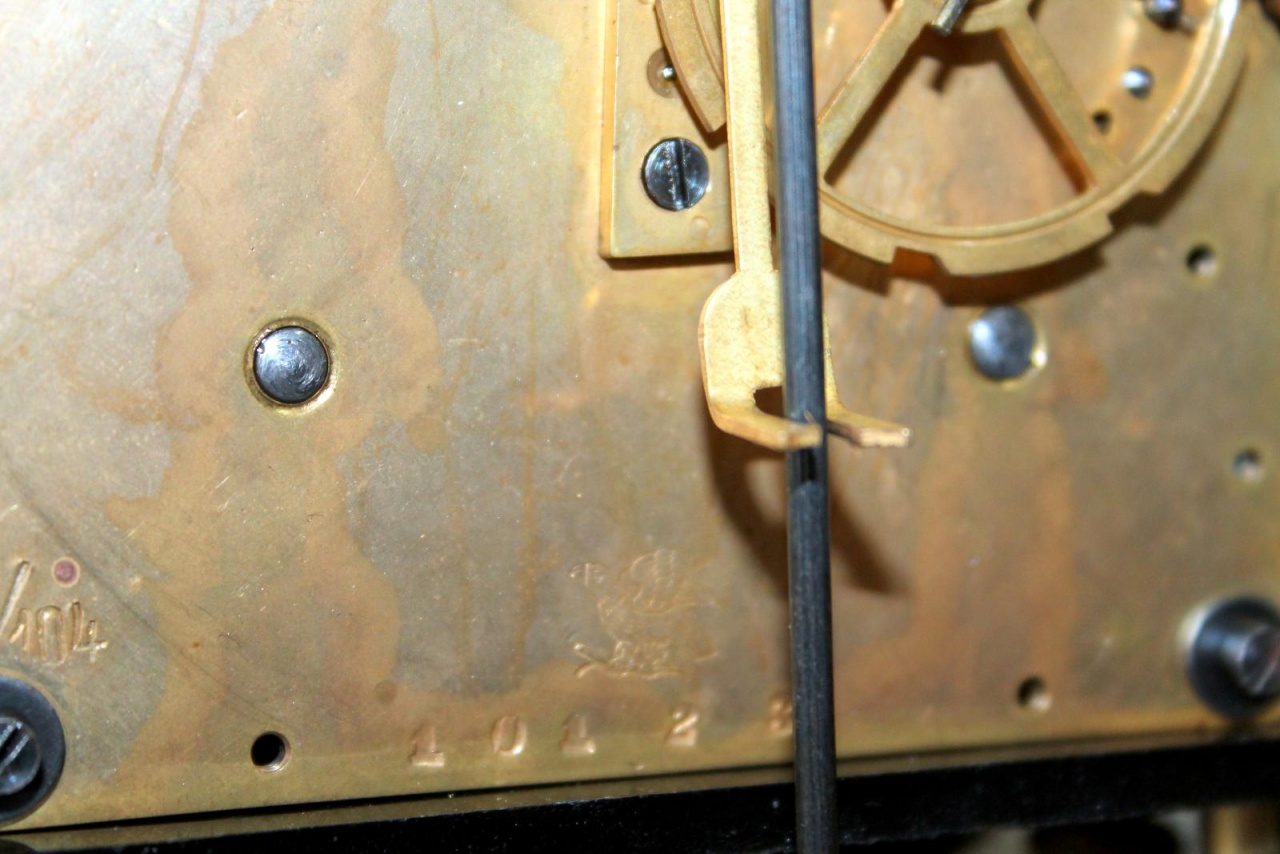

Добрый день!
Коллега с польского форума дал ссылку на небольшой тест по клеймам https://samequizy.pl/czyja-to-sygnat...Zc8WUMWzrESVbU.
Среди них есть клеймо "птичка на ветке":
Я встречала это клеймо только на механизмах Mauthe: (8 на сплошных платинах (6 с боем + 2 молчуна) + 1 на прорезных).
У меня предположение, что это может быть незарегистрированный знак FMS
Аргументы "за":
- птичка, похожая на орла,
- механизмы производства Mauthe,
- номера этих механизмов идут кучно, т.е. сделаны они в короткий промежуток времени и в достаточно большом количестве.

Может быть у кого-то есть ещё такие птички?
