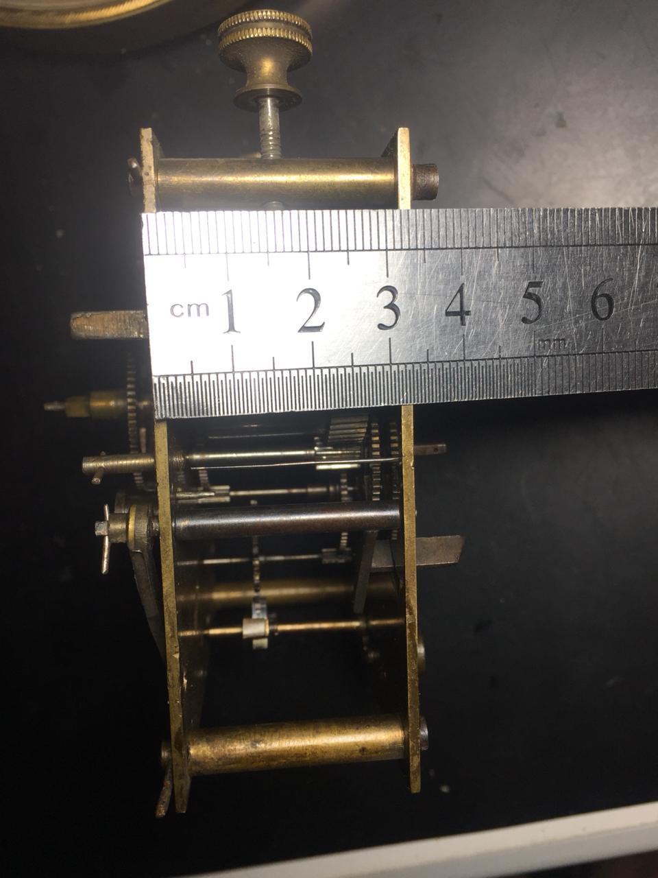

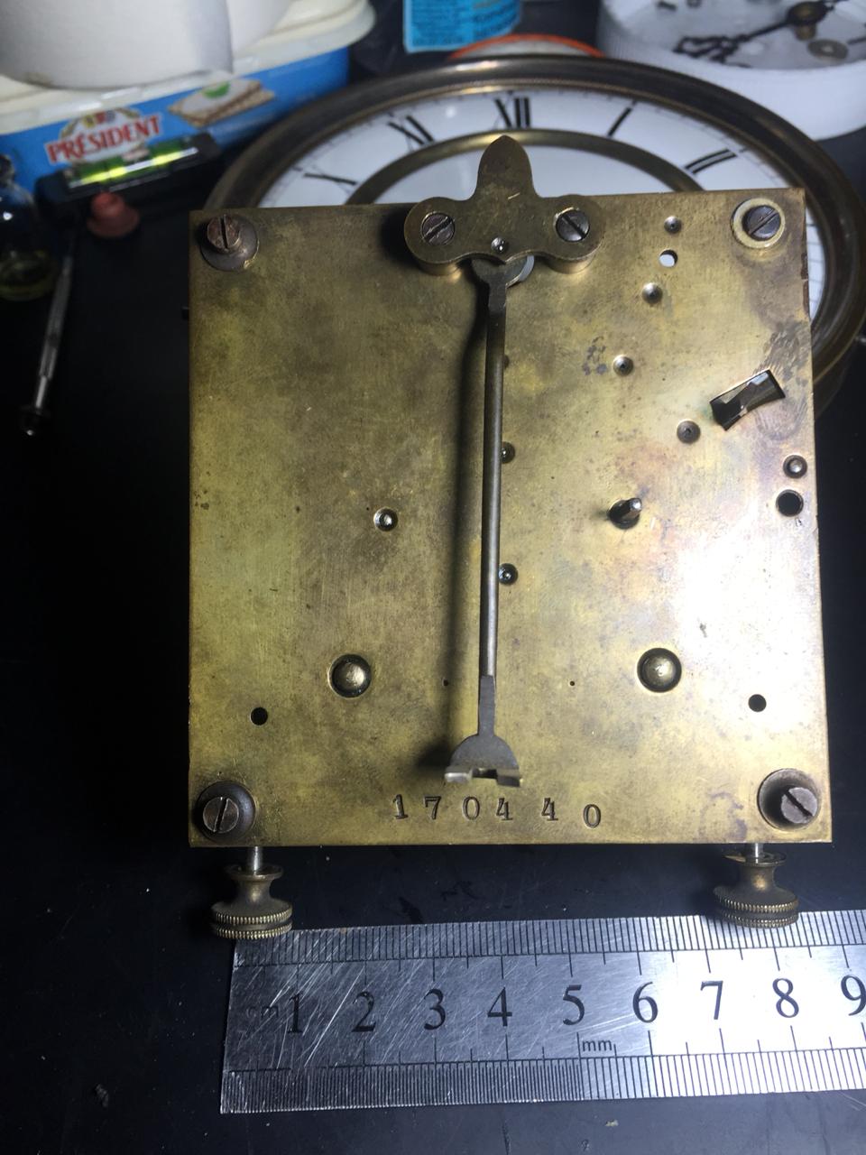

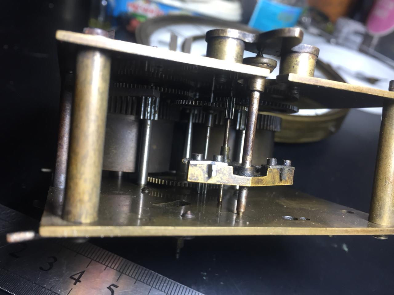

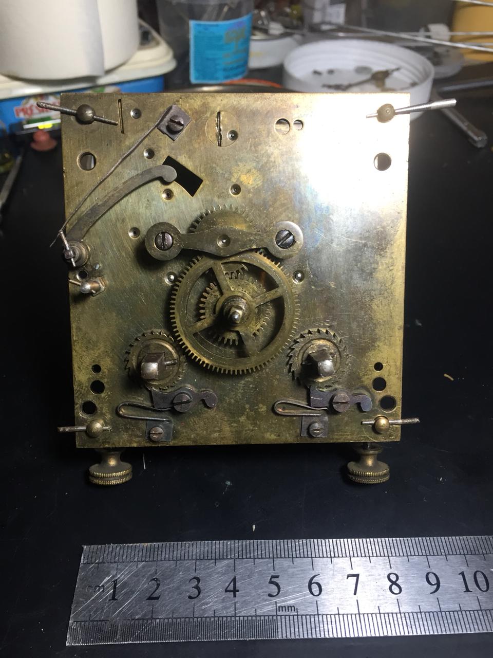

Доброго всем времечка !
Помогите разобраться что за мех. Маленький аккуратный. Не хватает шестерен боя. может кто поможет
вот фотки

Добрый день!
Это механизм Kienzle класса Merkur (уменьшенного калибра), примерно середина 1890-х годов (точнее, уверен, Татьяна подскажет).

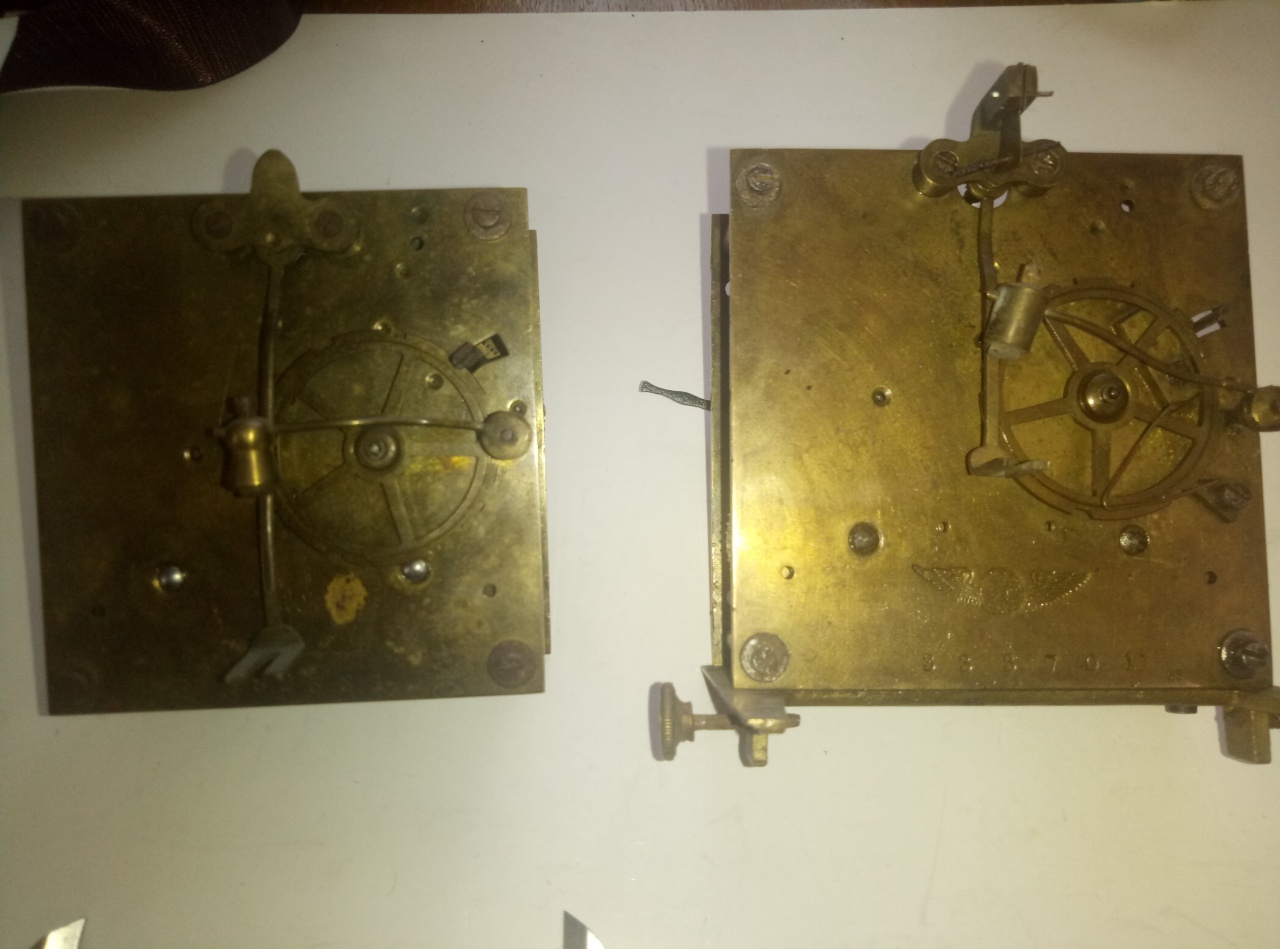

Если не ошибаюсь- это Кензли , но здесь не только шестерней боя, но и рычагов не хватает.

Добрый день!
1892 год.

Спасибо огромное за информацию. Подскажите насколько реально найти недостающие детали.

Да , и в сравнении с обычным Кензли и с клеймом Меркурия.

Татьяна, браво!!! )))
Найти детали можно, механизм довольно распостраненный. Вам, вероятно, придется купить донора (зато будет еще набор запчастей). Либо ищите часового мастера, у которого в запасах есть донор, ну и оплатите ремонт. По деньгам это будет, наверное, равнозначно.

Я так понимаю- это мех Меркурия с того корпуса с пострадавшей одной балясиной ? Можете показать весь корпус.
