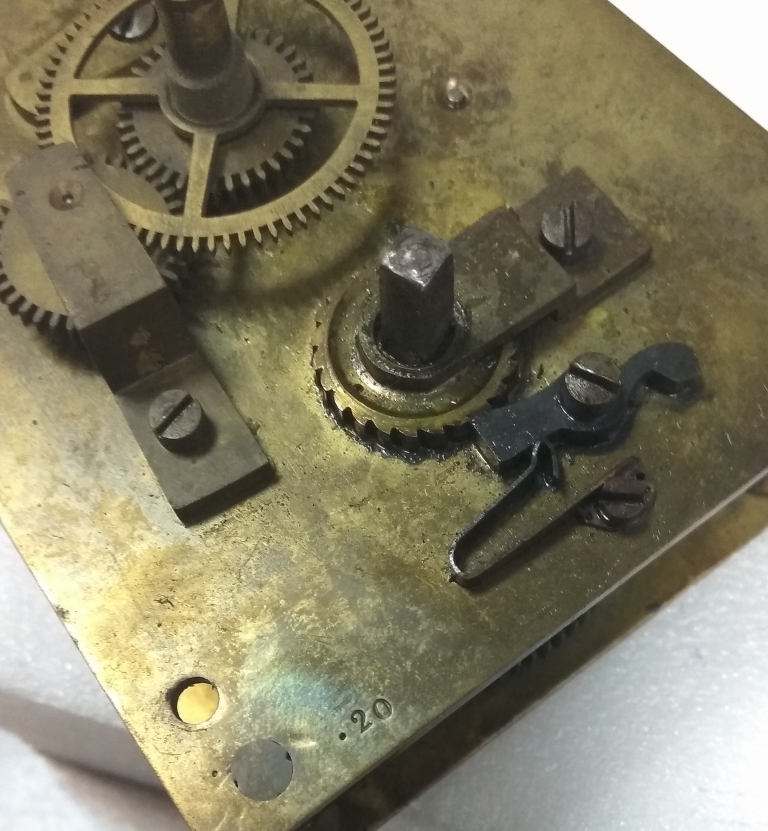

  #4593
Старый 21.10.2019, 12:36
vvruk vvruk вне форума
Регистрация: 28.01.2011
Сообщений: 27
Сказал(а) спасибо: 42
Поблагодарили 34 раз(а) в 9 сообщениях
Сообщение от TatynaS Посмотреть сообщение
в левом нижнем углу передней платины есть число от 1 до 20
Татьяна, всё как Вы сказали.
Кронштейн для статистики.
ID:	2741699   Нажмите на изображение для увеличения

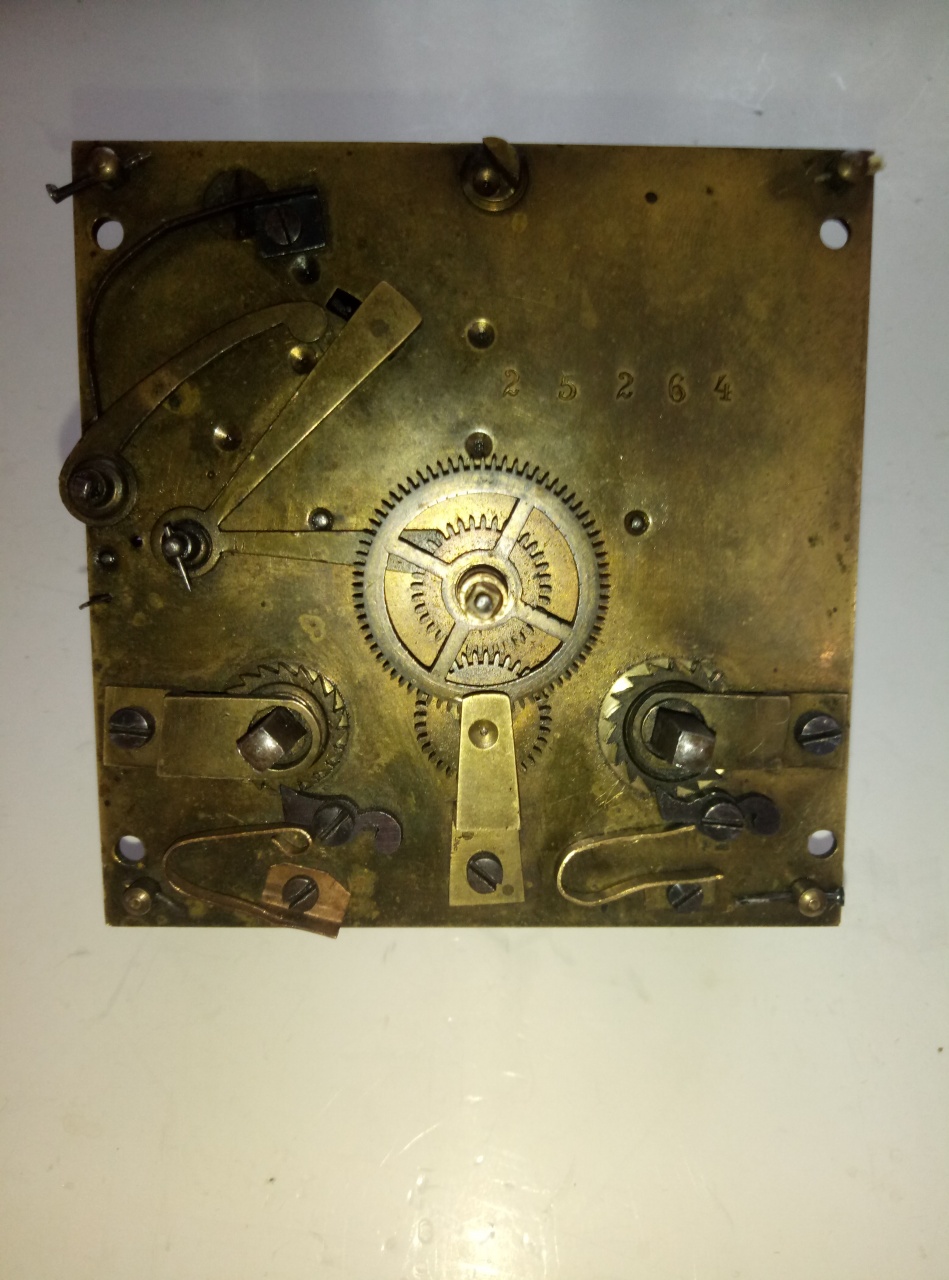

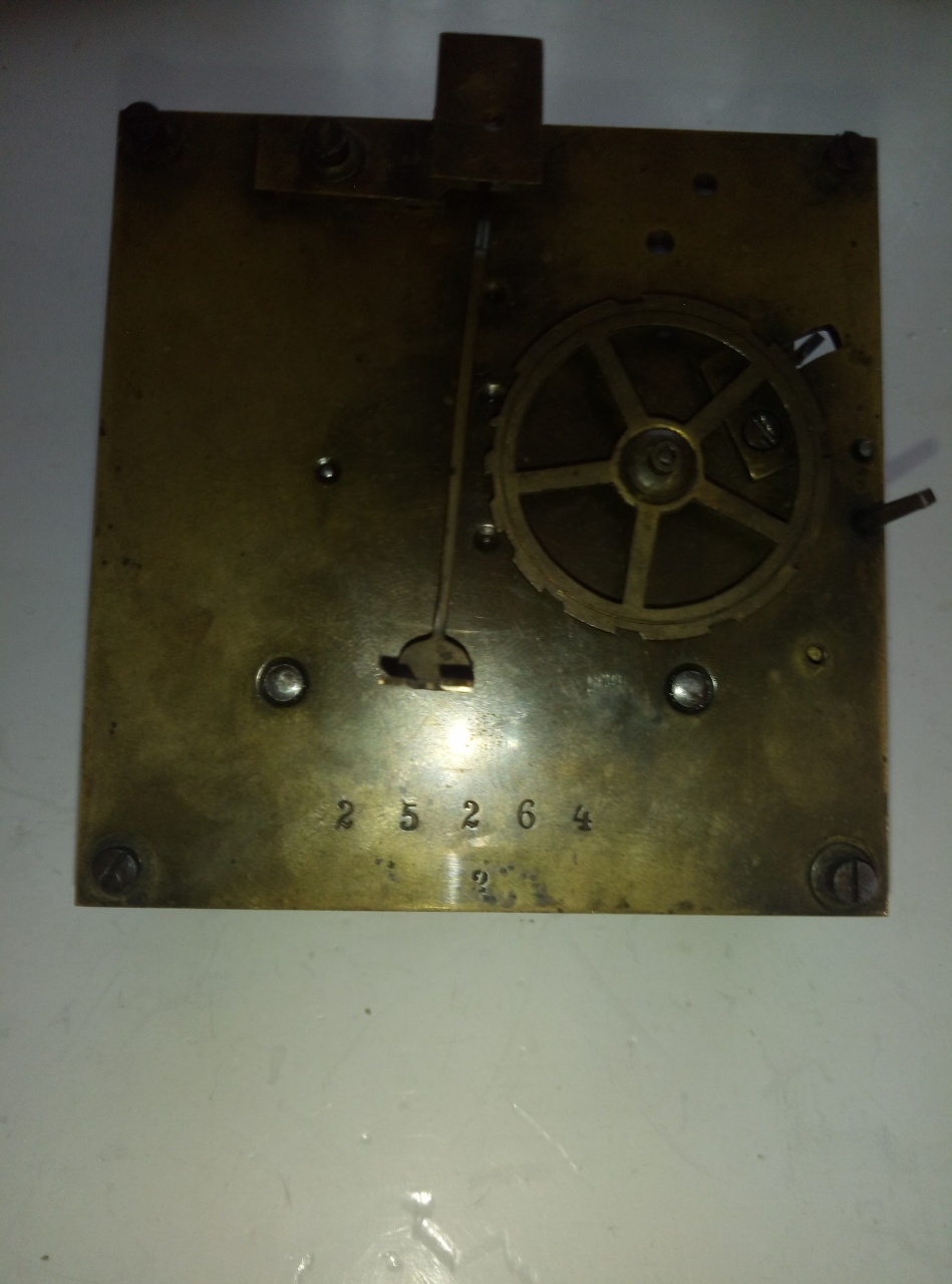

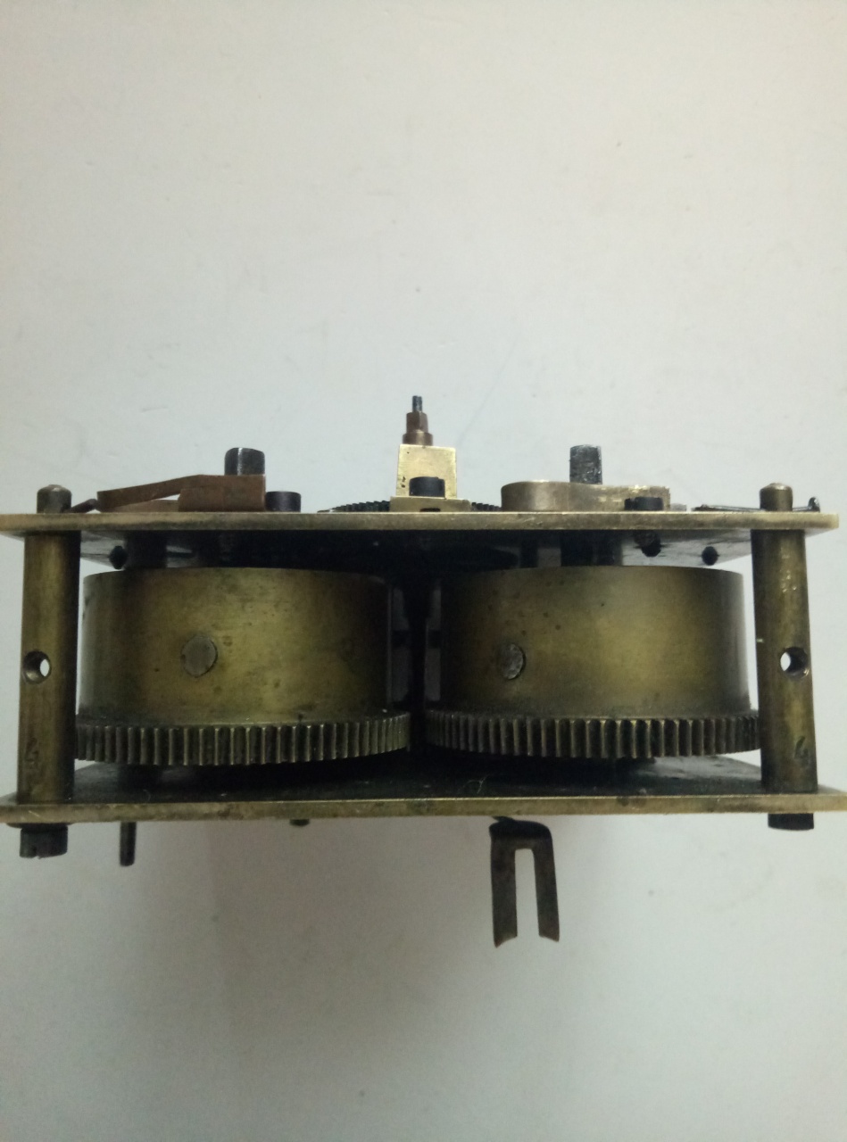

Krysin Krysin вне форума
Регистрация: 01.02.2019
Адрес: Киев
Сообщений: 2,783
Сказал(а) спасибо: 2,839
Поблагодарили 3,780 раз(а) в 1,641 сообщениях
Попался вот такой мех. Подскажите, кто производитель. ?На вилке палеты расположены со стороны передней планины, номер, как на задней так и на передней платине выбит полностью, все шестерни и детали пронумерованы цифрой 4 (последняя цифра номера меха и она же номер сборочного комплекта) , все четыре стойки(колонки) между платинами , тоже имеют эту цифру, мост вилки с креплением на одну сторону, штифты колонок на передней платине, а на задней винты и под номером серийным на задней платине выбита 2.

  #4596
Старый 27.10.2019, 12:53
Аватар для TatynaS
TatynaS TatynaS вне форума
Регистрация: 31.05.2015
Сообщений: 4,495
Сказал(а) спасибо: 5,176
Поблагодарили 7,910 раз(а) в 3,300 сообщениях
Сообщение от Krysin Посмотреть сообщение
Александр, добрый день! Спасибо за подробное описание.
Это, конечно же, T.Haller, для этой фирмы характерно написание под серийным
номером кода маятника:
1 - длинный маятник с блином большого диаметра,
2 - стандартный маятник ~ 43 см
3 - halblang (половинки) ~ 34 см
4 - встречается в шайбах и настольных часах
6 - то же самое, что и "3".
Ни разу не встречала "5"!
Только у T.Haller на передней платине дублируется полностью серийный номер в верхнем правом секторе. У Haller так же как у Mauthe сменные паллеты анкера зафиксированы со стороны циферблата и ветровичок "вадим-вадим".
Мне не разглядеть на фото, но ещё фирменный шик от Халлера: шайбочки под винтами были латунные до ~ 1900 года; у соседей только Kienzle в начале 1890-ых делал также .
По дате производства - начало 1890-ых гг.
С уважением, Татьяна

  #4597
Старый 27.10.2019, 13:07
Аватар для Krysin
Адрес: Киев
Сообщений: 2,783
Спасибо Татьяна, шайбочки остались только под одним винтом на колонке и кто то прикрутил винт с шайбой на мост вилки. Они окисленные и грязные но латунные.

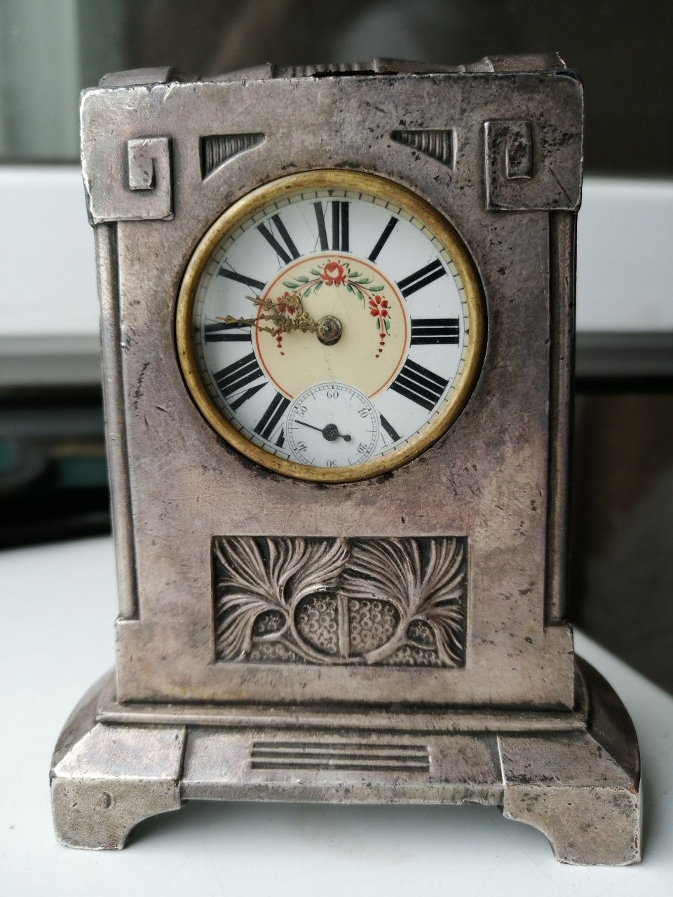

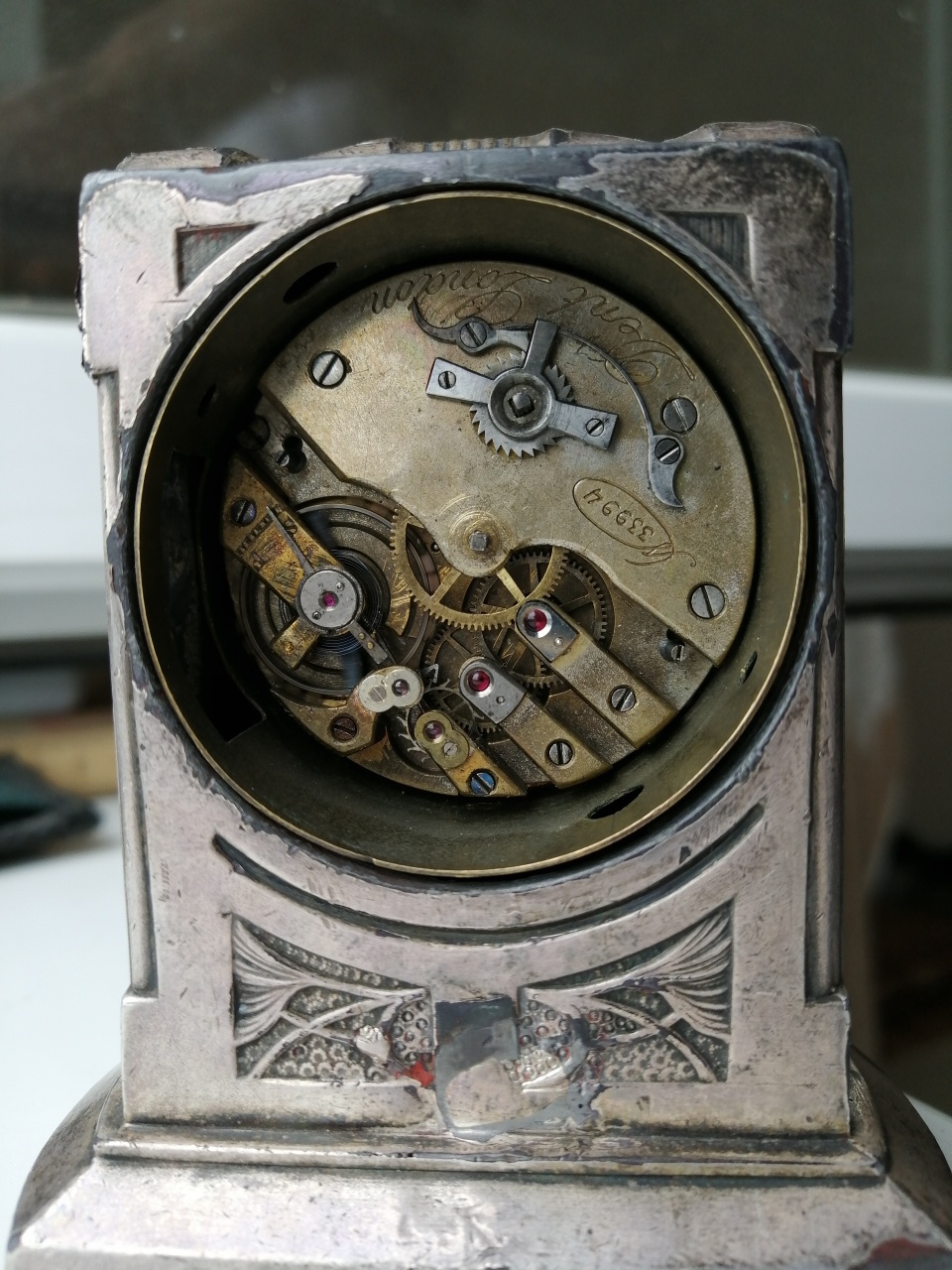

Что за настольные часы?
Добрый день уважаемые форумчане, подскажите пожалуйста что за механизм, и приблизительную стоимость, спасибо за ранее

Был такой
Механизм (так он и есть ) как в крупных карманниках. Поэтому часы по высоте небольшие, сантиметров не более 12.
Возможно произождение Швейцария. Рисунок на циферблате не характерен для Англии
