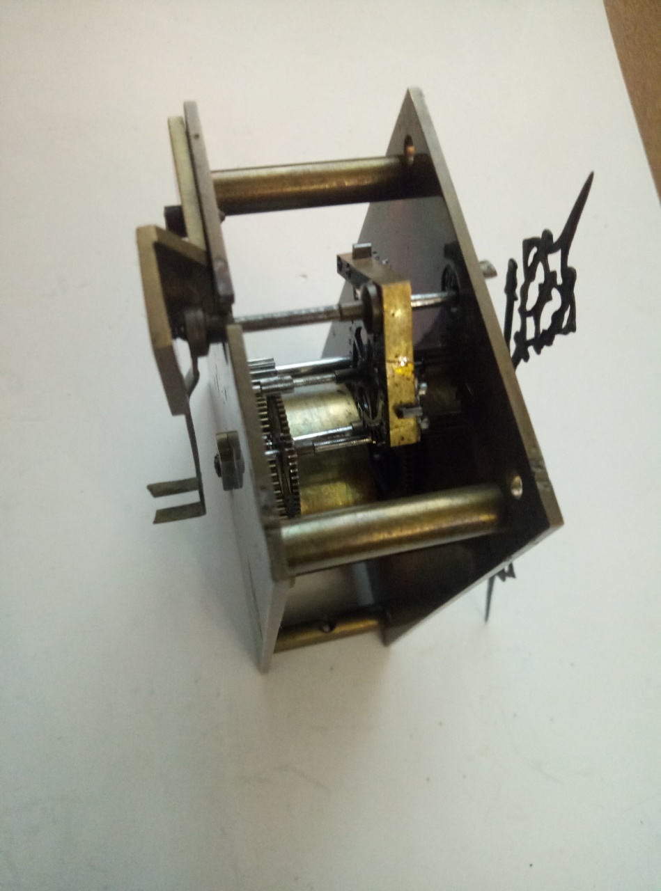

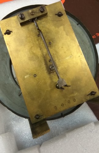

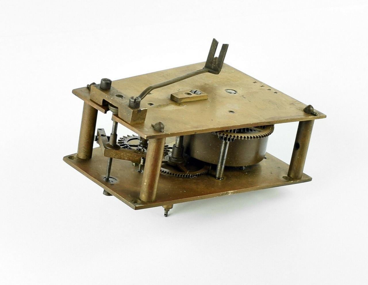

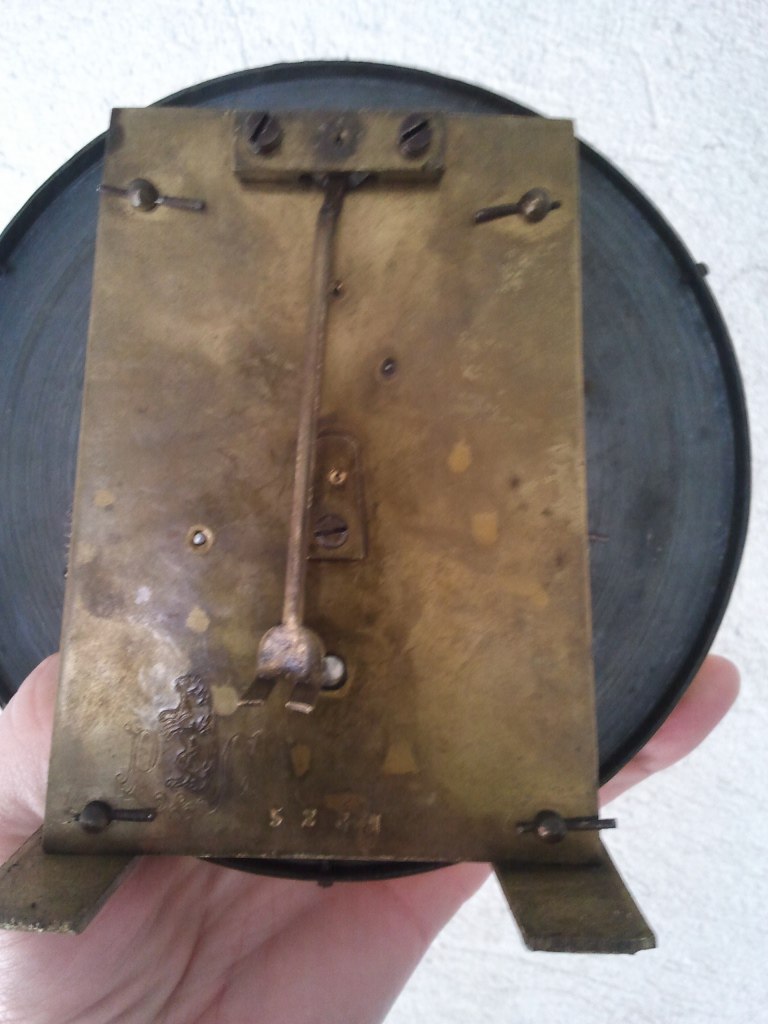

Коллеги добрый день!
Прошу помочь с определением и датировкой.
С уважением,
Вадим

У меня два меха похожих и один явно того же производителя , но с боем. Считаю, что это немец 1880-90гг, родной маятник и родная стрелка часовая , а минутная чужая. Очень красивый корпус, думаю, тоже родной и не частый.
С уважением, Александр.

Это ранний Mauthe ~ конец 1880-ых.

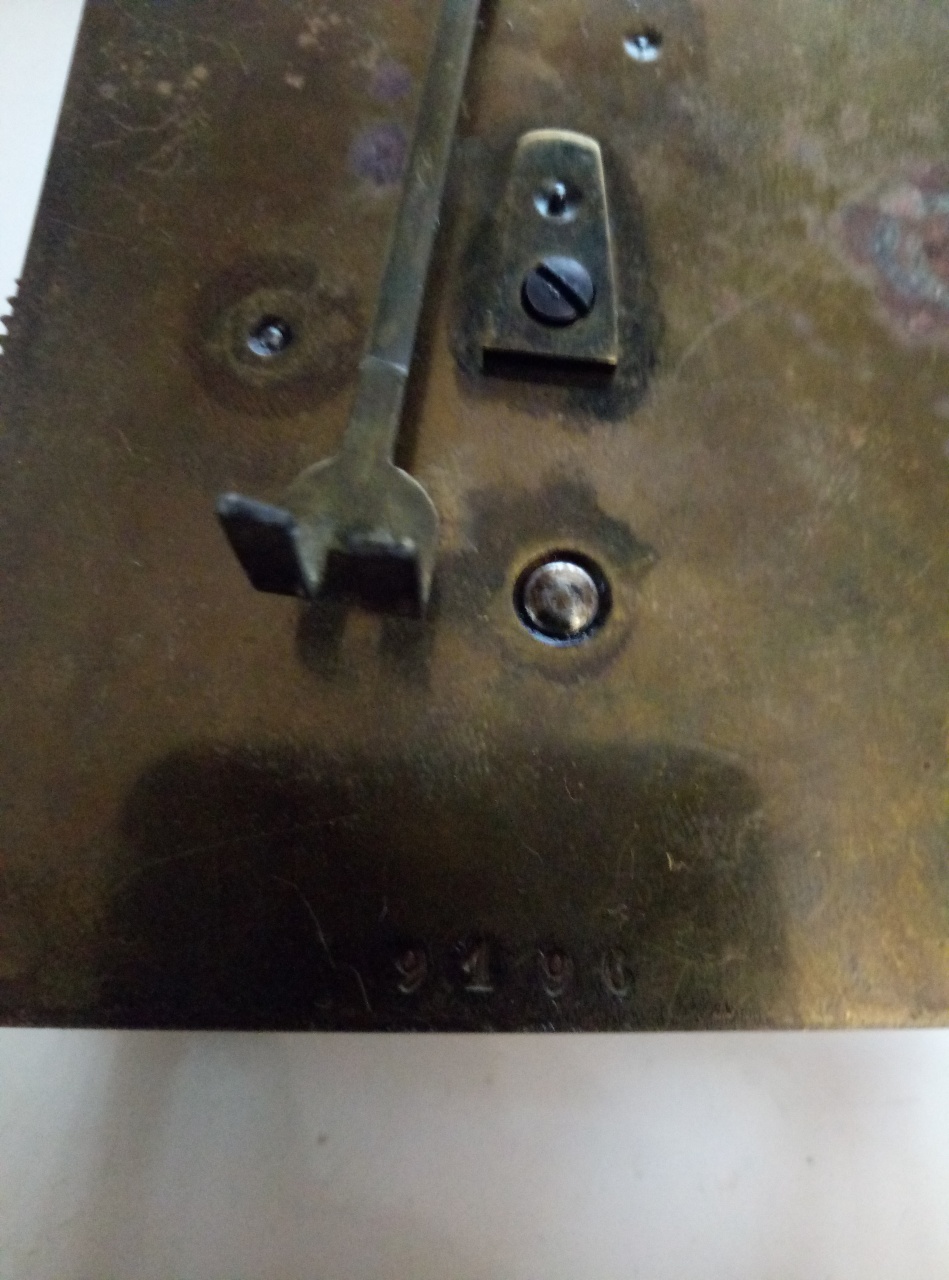

Уважаемые форумчане. помогите датировкой механизма

Татьяна, добрый воскресный вечер.
Это ощущение, или можно деталями мотивировать? Палеты к циферблату?
Вадим, а с тебя фото механизма с лица со снятым циферблатом.

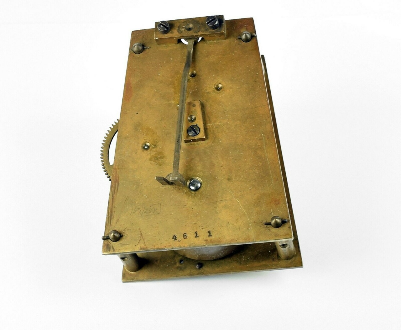

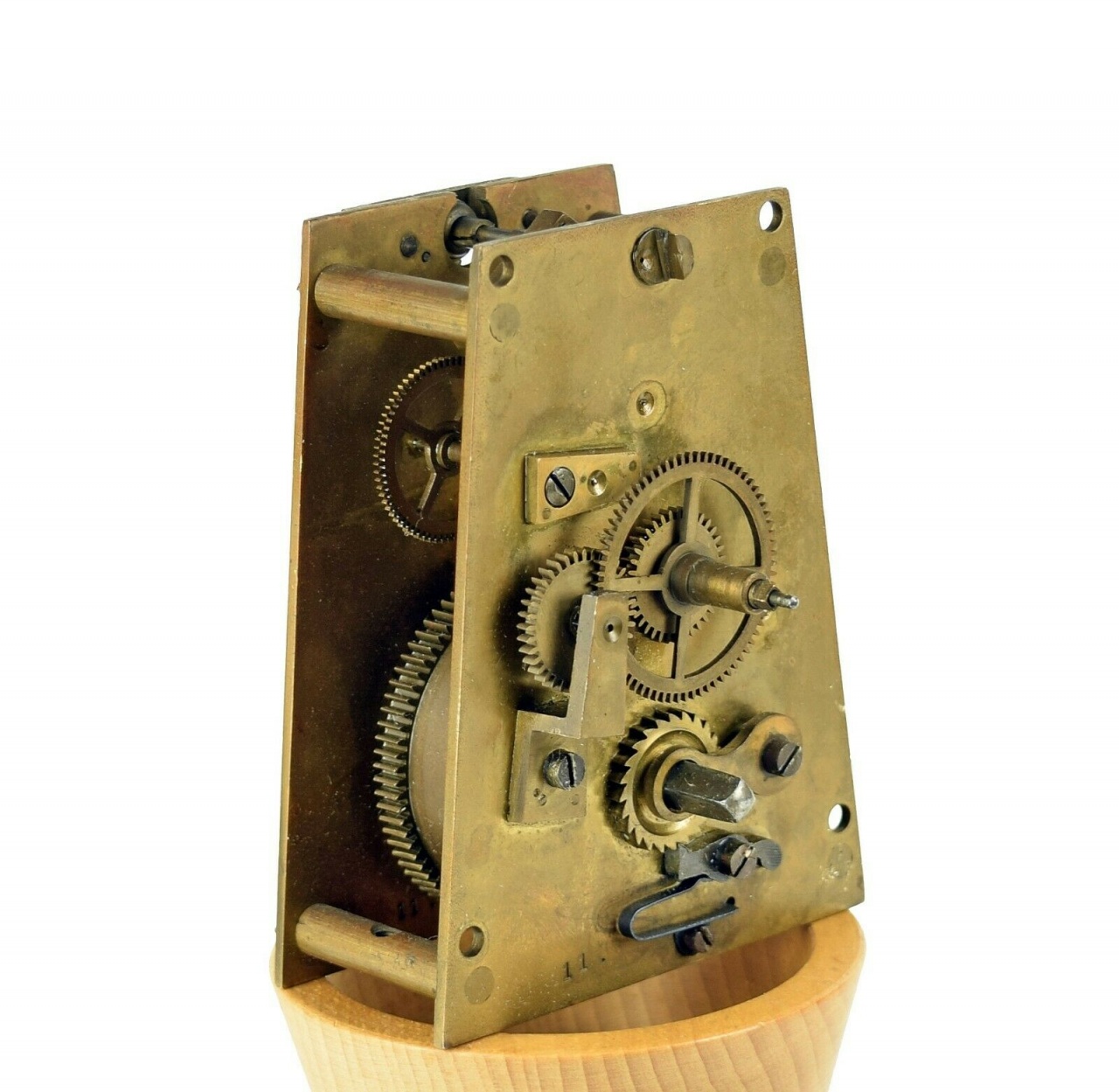

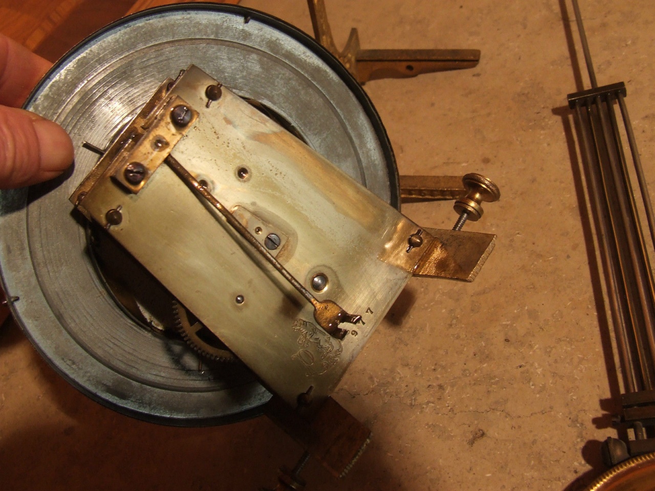

Николай, добрый вечер!
Никаких ощущений, голая статистика.
У меня таких молчунов с мостом анкера в виде прямоугольной пластины и шплинтами на задней платине около трёх дюжин. Палеты, конечно, к циферблату.
И, если в левом нижнем углу передней платины есть число от 1 до 20, то это 99,9% Мауте.

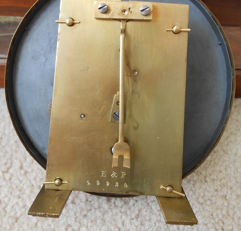

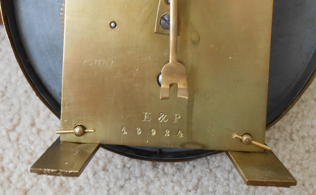

Датировки помогает чуть более поздний номер с клеймом E&P, такое простенькое клеймо использовалось этой фирмой ~ до 1890 года.
Ещё одно доказательство - среди молчунов с прямоугольным мостом анкера несколько с клеймом Paarmann & Cohn, фирмой, которая прекратила своё существование в 1892 году. Клеймо этой фирмы было замечено только на механизмах Mauthe.

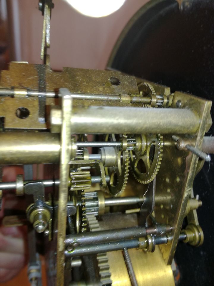

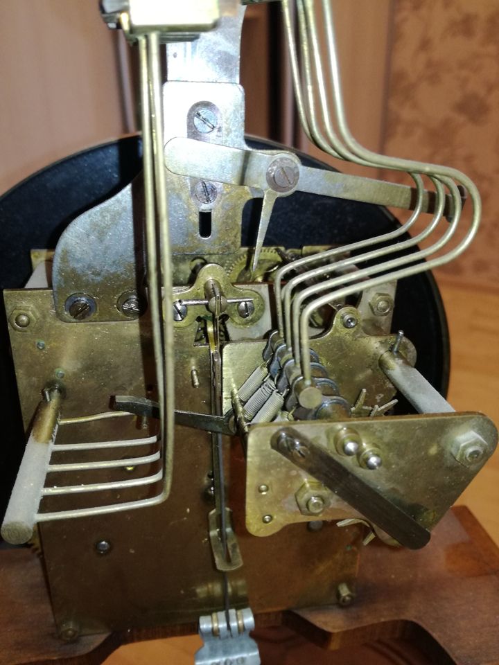

Вопрос к знатокам- чье это детище? достался бонусом к настенным комплектным часам Юнганс. Правда, не было одного моста на передней платине, ну, а так все в сборе.

Александр, добрый день!
Здесь тоже под подозрением Mauthe:
  • - прежде всего палеты анкера со стороны передней платины,
  • - фото нечёткие, поэтому не разглядела есть ли № сборочного комплекта в левом нижнем углу передней платины. Но точно есть этот номер на верней части торца платины.
Под рукой нет базы данных, чтобы сравнить с аналогичными механизмами, но вечером смогу проверить.
С уважением, Татьяна
