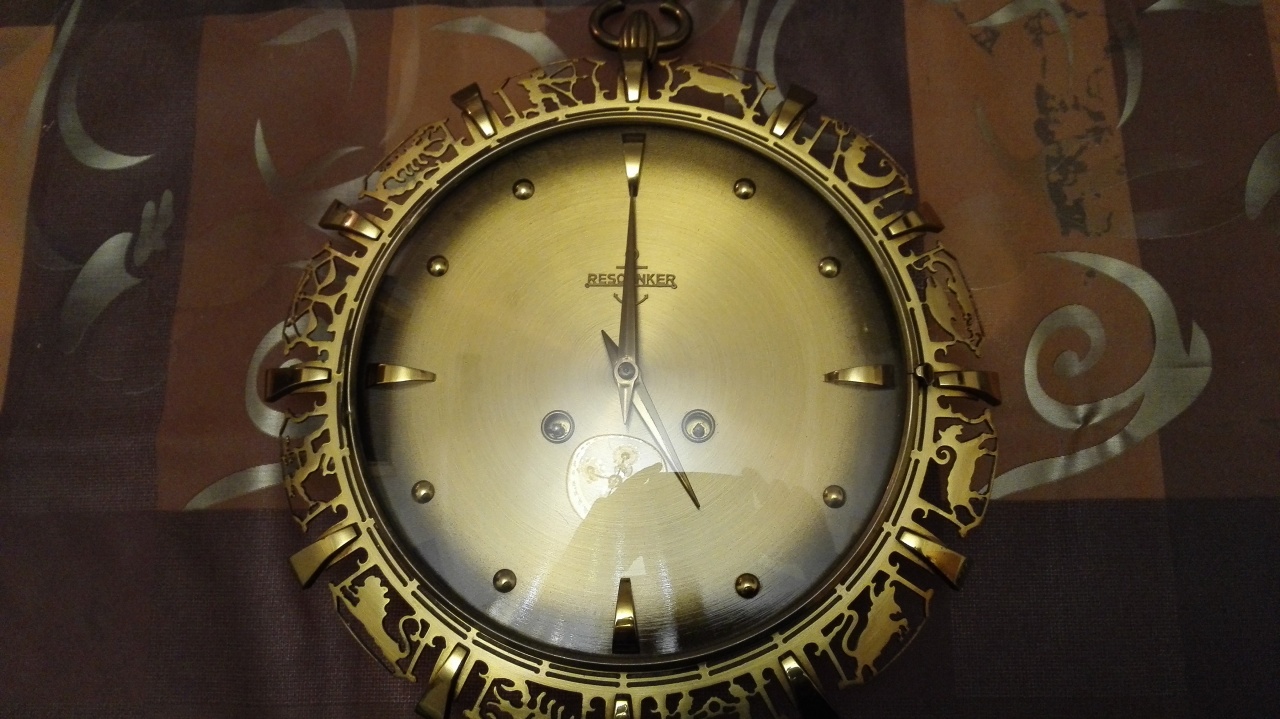

Всем добрый день!Мой RESOANKER.У кого такой есть?
