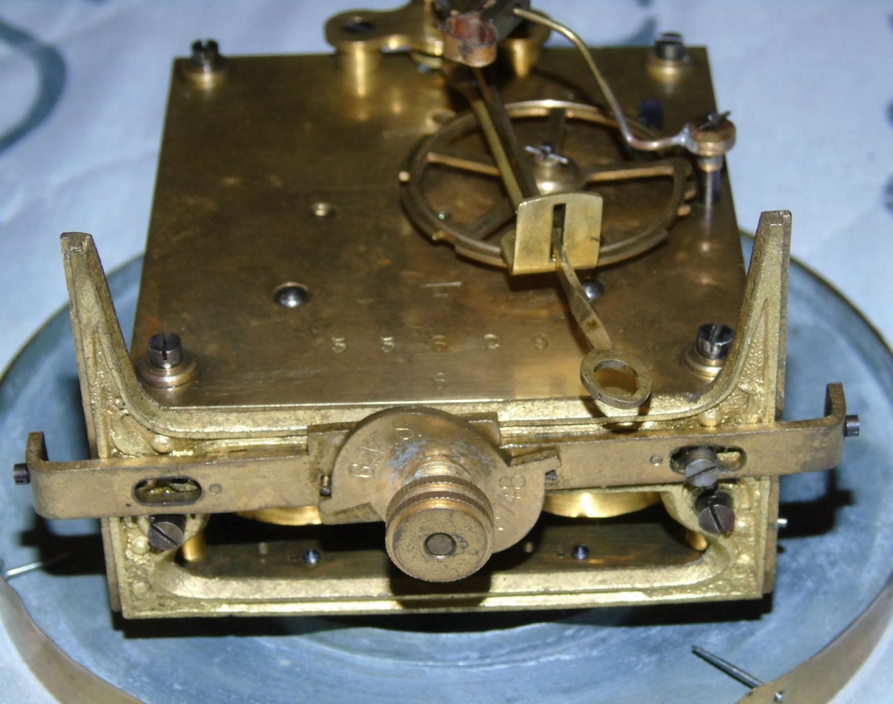

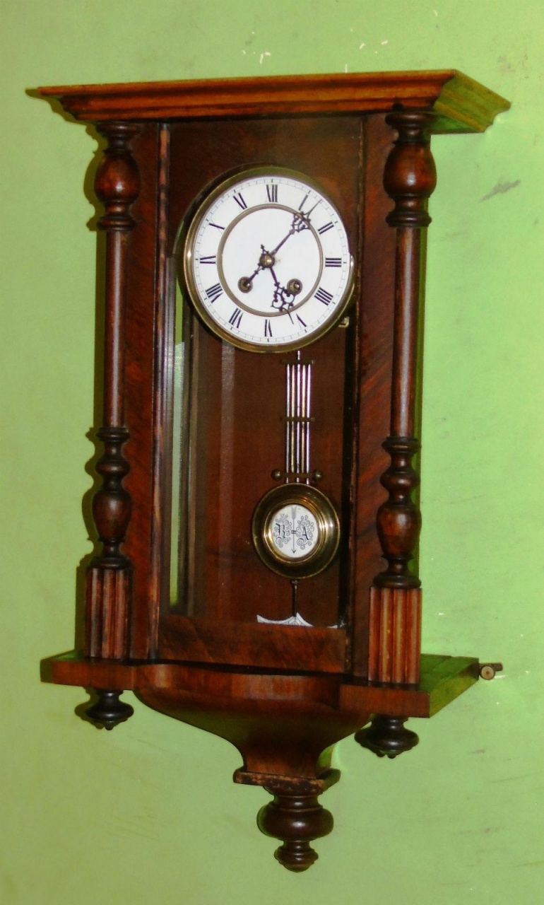

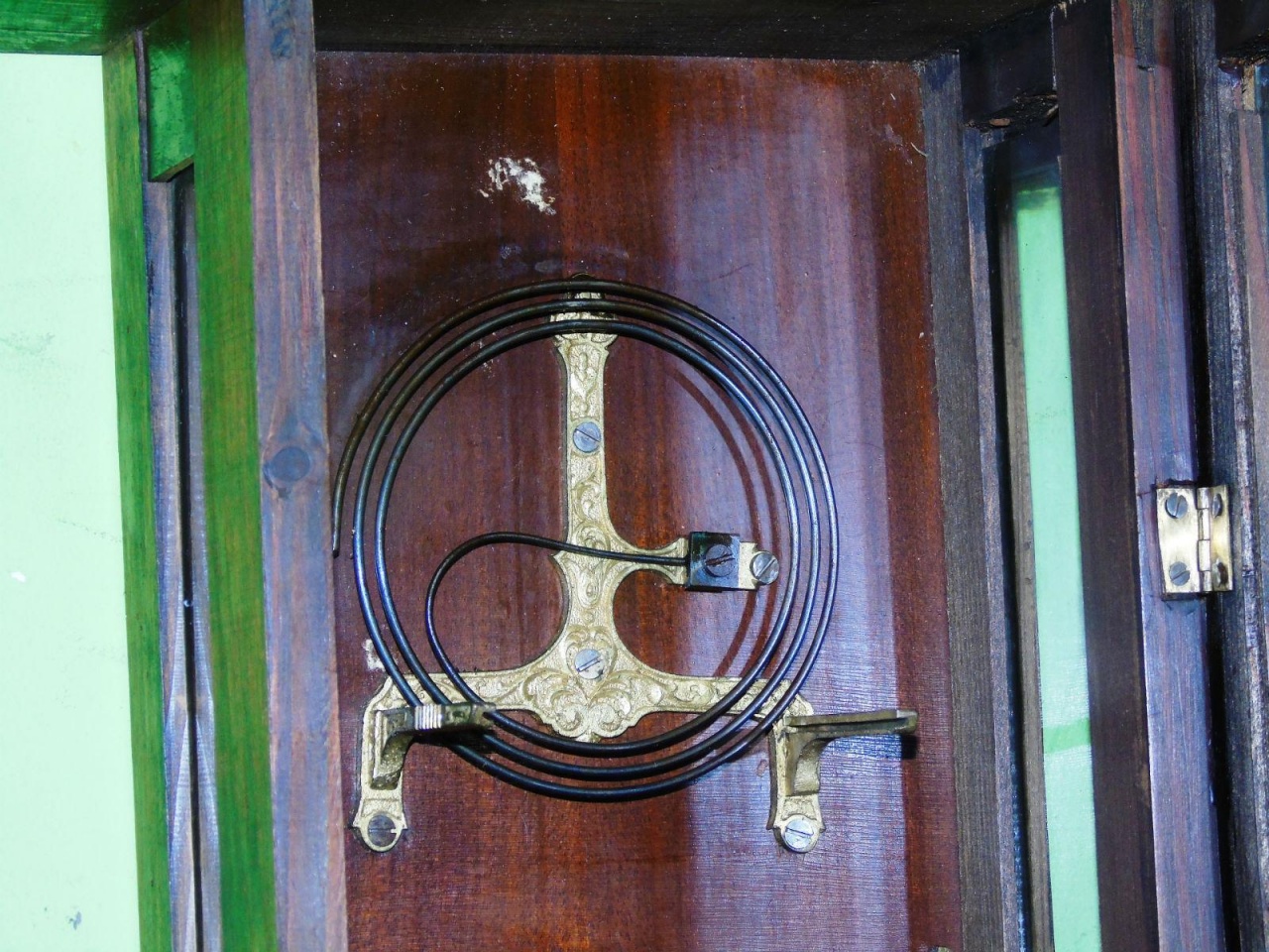

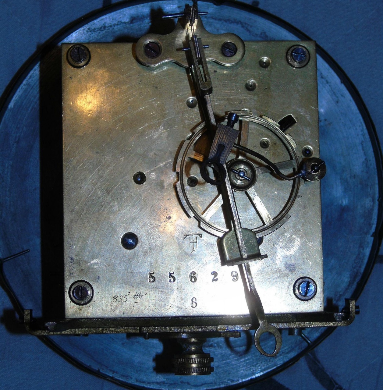

Сообщение от Demokrit Посмотреть сообщение
Добрый вечер. Подскажите пожалуйста производителя и возраст данного механизма. Нигде не смог найти даже похожее клеймо. Спасибо.
Добрый вечер!
С производителем просто - Thomas Haller, дополнительная маркировка "6" означает короткий маятник, для этих механизмов шла отдельная нумерация.
Предположу 1899 год.
С уважением, Татьяна
Вот близкий серийный номер 55_629 с патентом 1898 года:

Саша, привет! Думаю ты ошибаешься, Часы изготовлены гораздо раньше и это не реплика. Вышеозвученная компания не производила механизмы самостоятельно, а использовала механизмы хермле. В данном случае стоит античный механизм, имеющий на борту, бой и будильник.

По деньгам не знаю, а по времени, полагаю первая половина 1800х. Хотя по внешнему виду механизма, то как изготовлены шестерни, я бы отнёс к концу 1600х, началу 1700х. Циферблат же говорит за 1800е года. Вполне возможно что Часы прошли реконструкцию.
