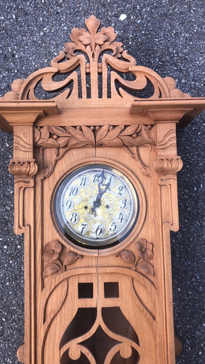

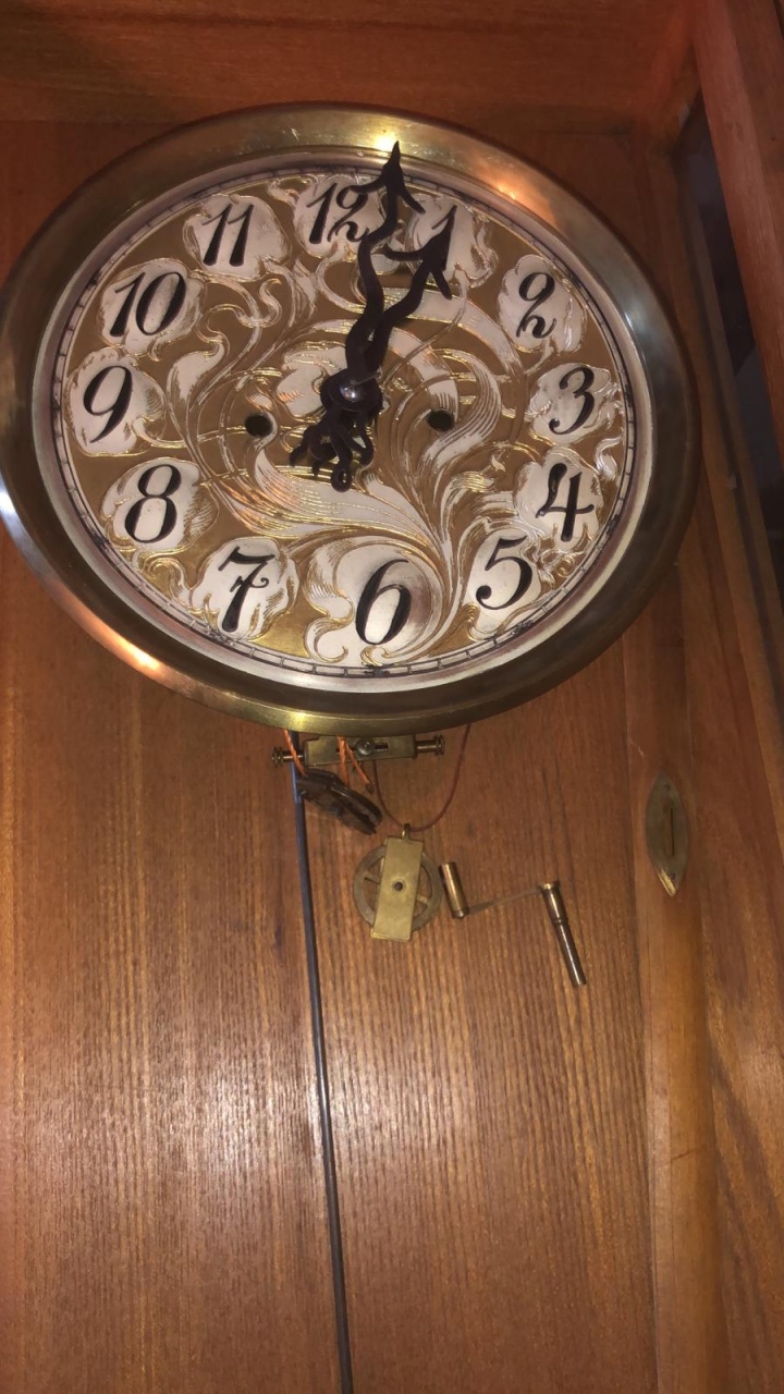

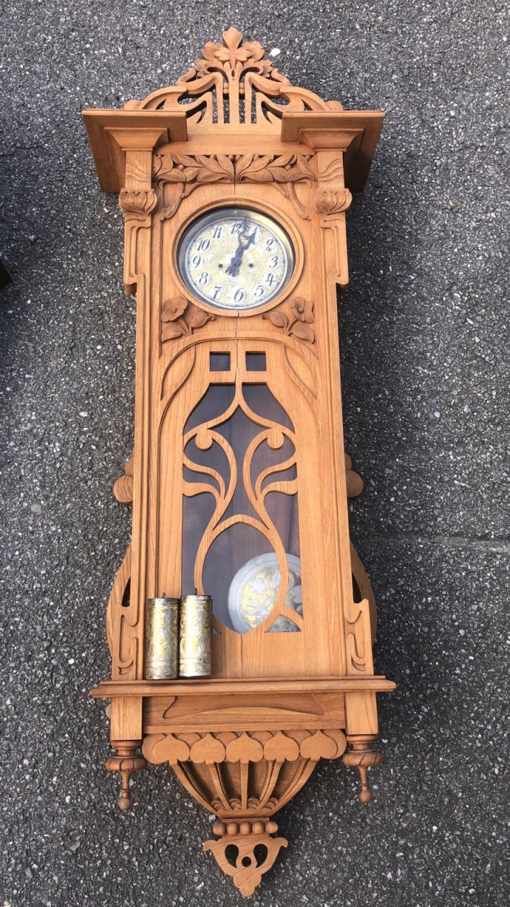

Ох, не французский это стиль, скорее Германия, где-то на границе с Бельгией или Голландией. Механизм использован французский, как наиболее доступный из хороших.
Согласен.
Грубовата коробочка для французов.

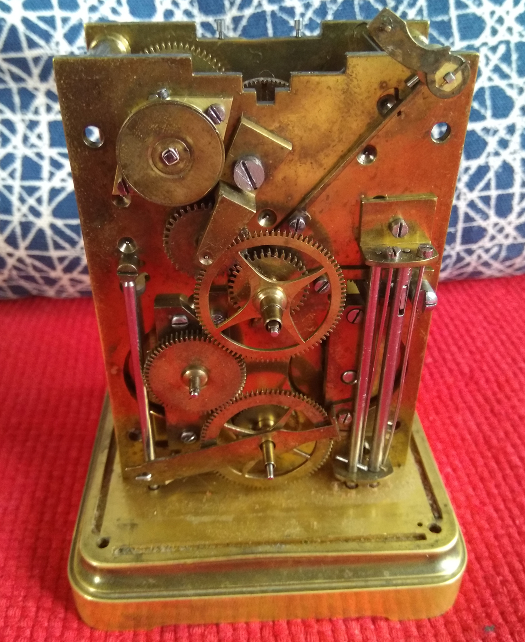

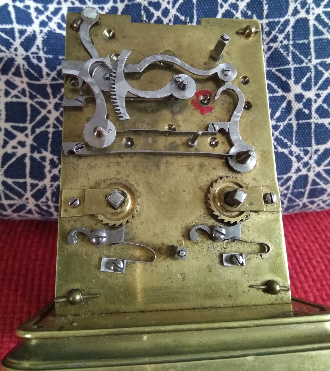

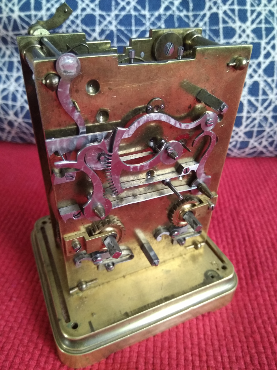

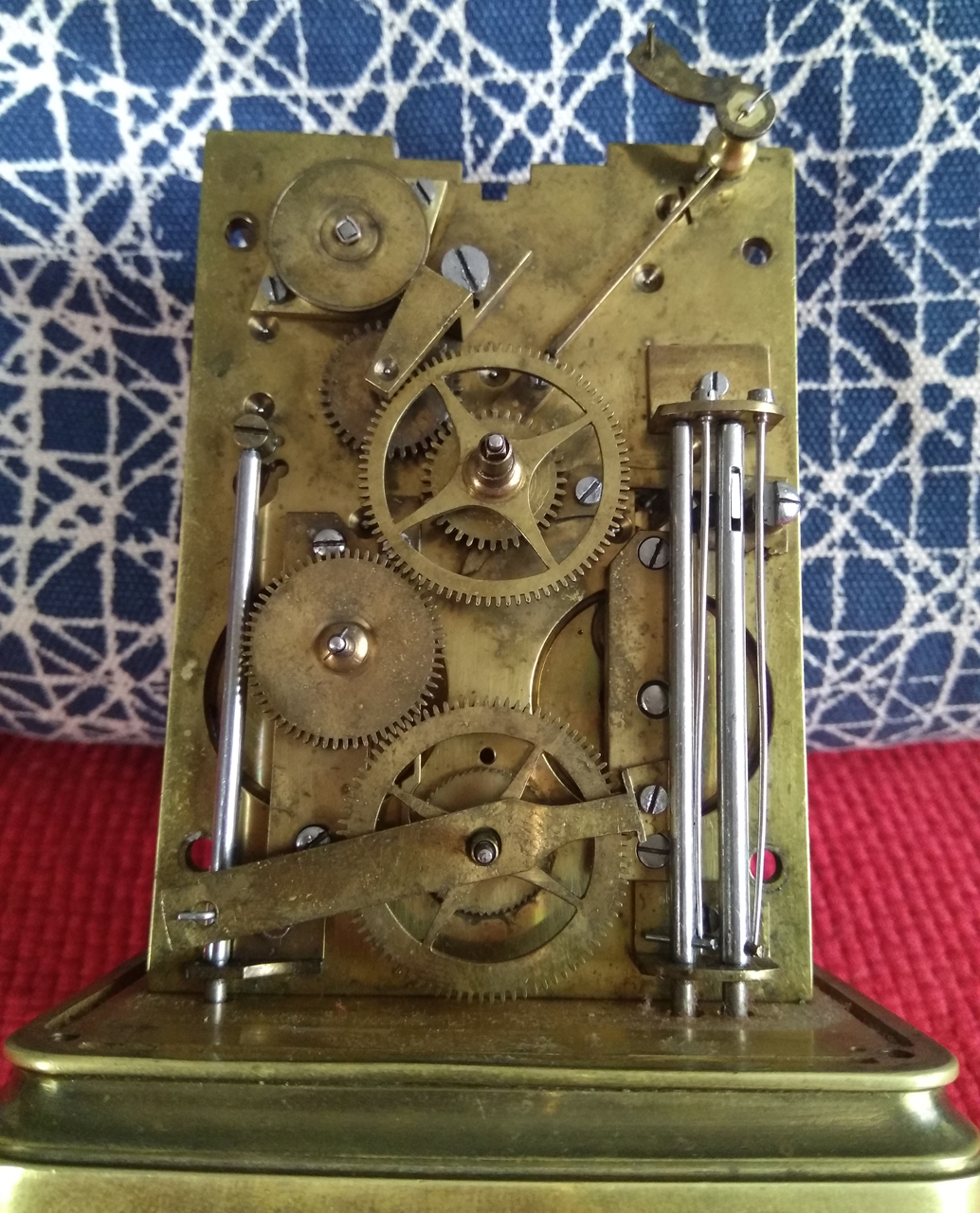

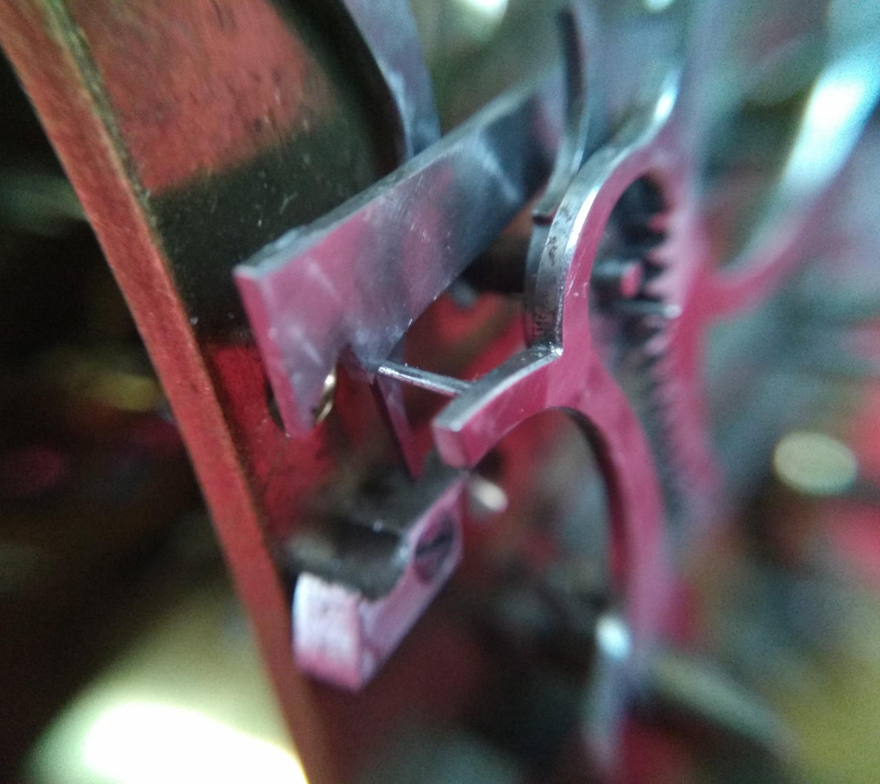

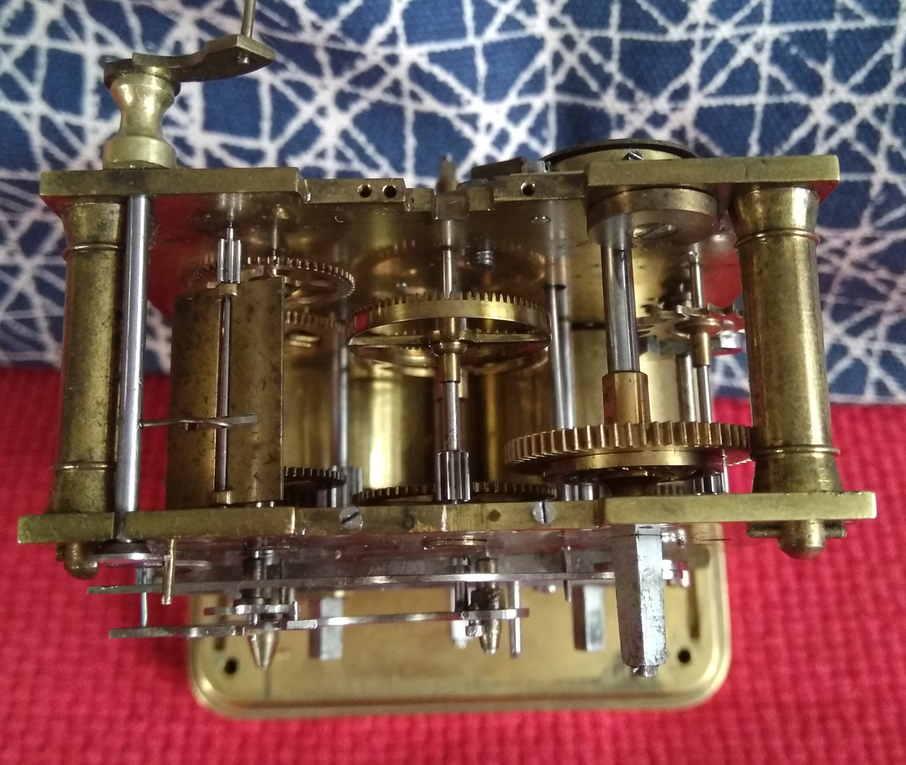

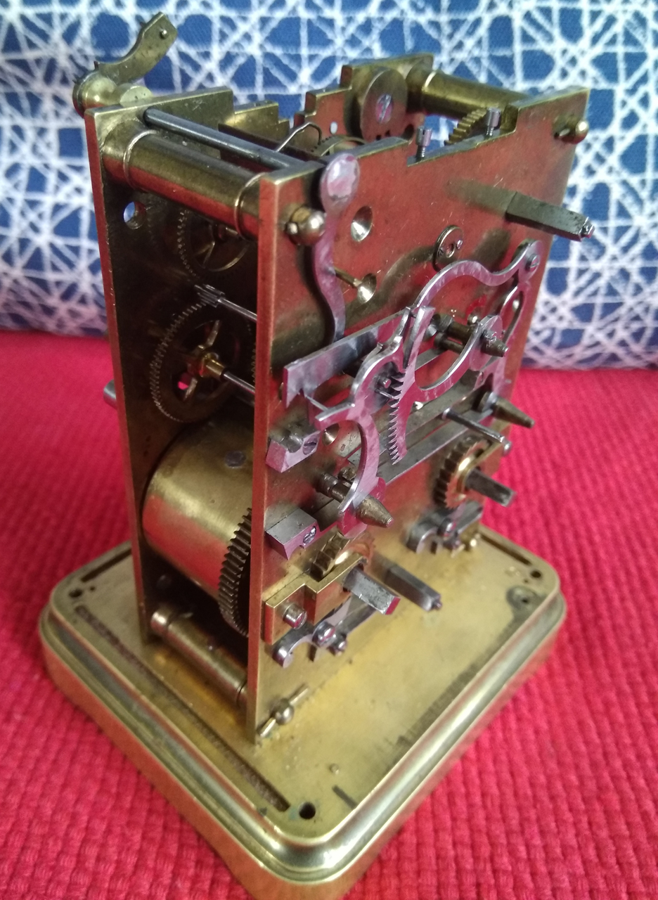

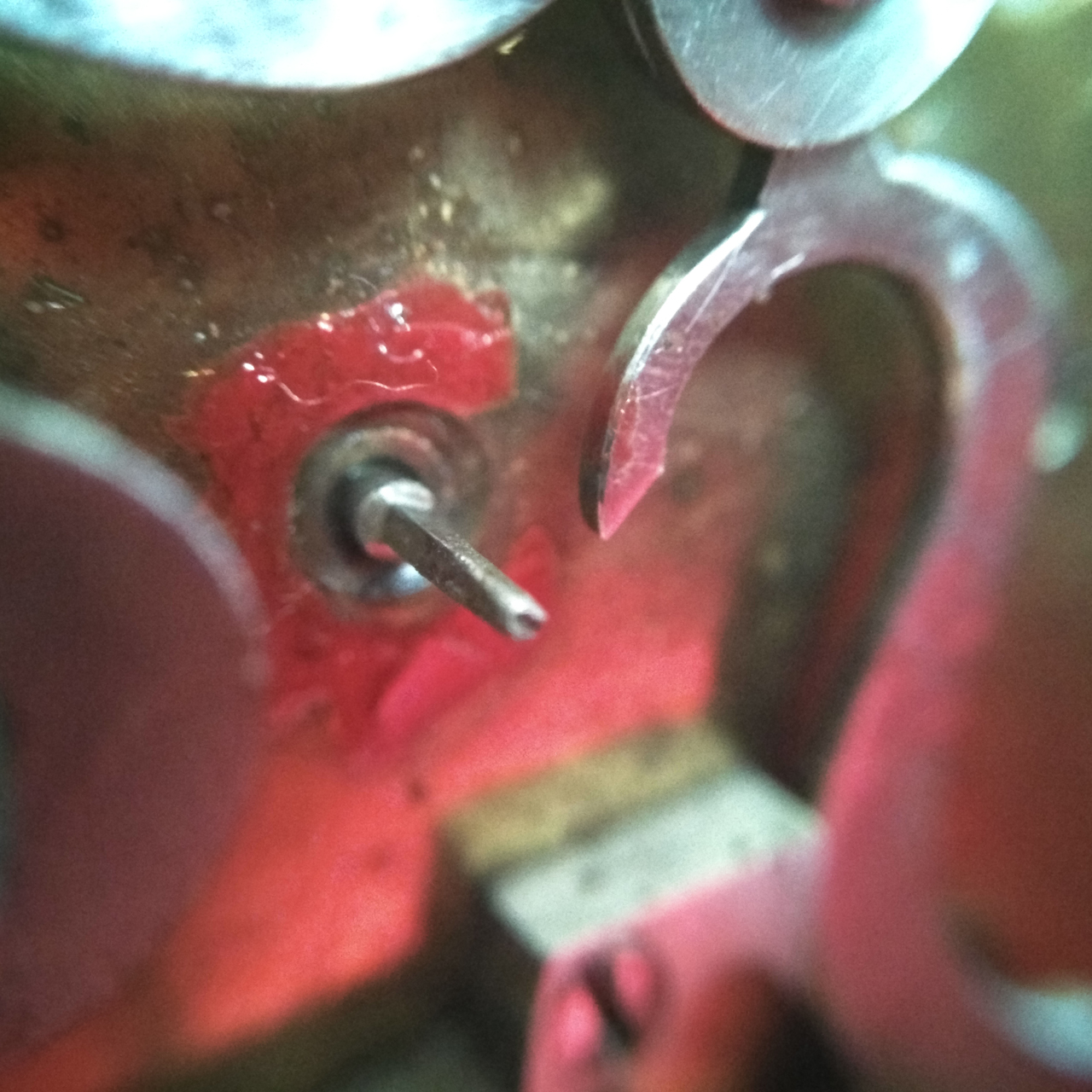

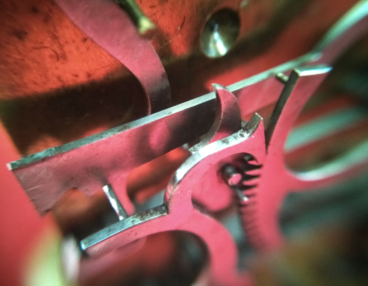

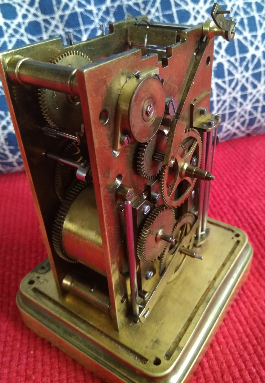

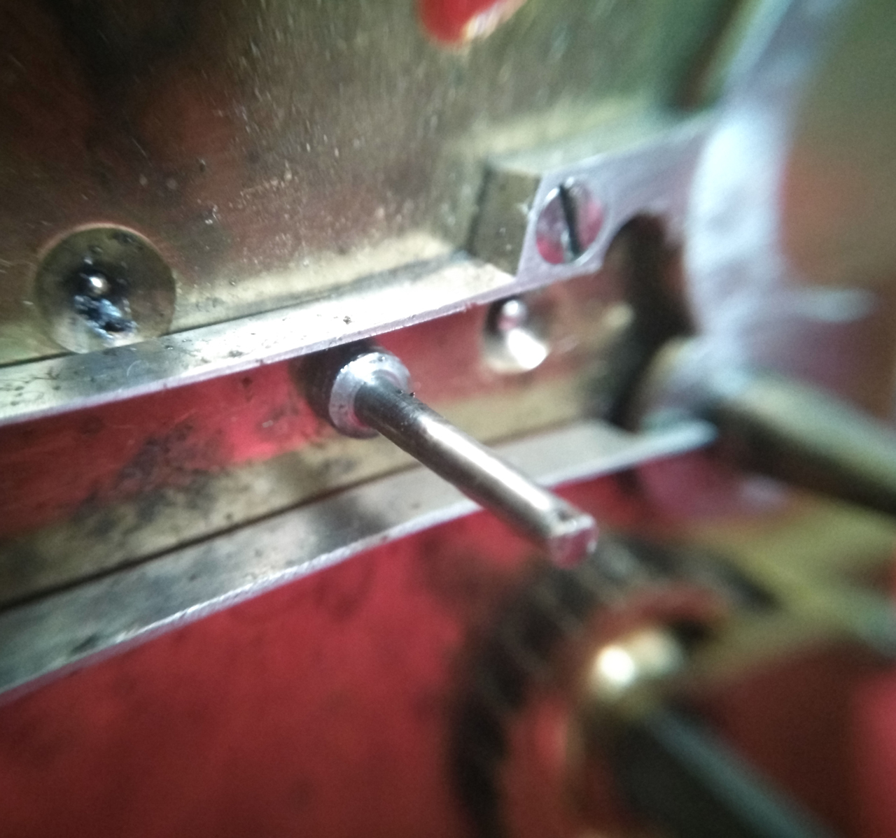

Добрый вечер всем коллеги!
До выходных не дотянул - вот фото:

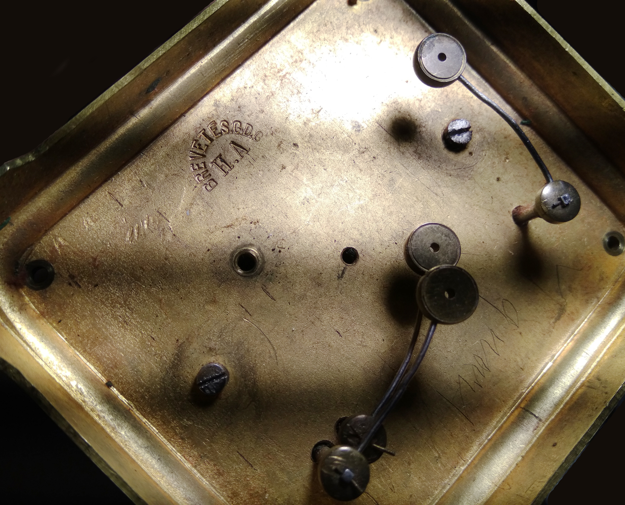

Обнаружилось еще одно клеймо: на основании часов, под чашками гонгов -
"Brevete S.G.D.G. H.A" – франко-швейцарский патент (только что такое H.A - не разобрался), вроде уживается это с Victorien Bosset на 100%, даже городок Морез почти на границе со Швейцарией (огромное спасибо Олегу за помощь в определении производителя этих часов - пост #2697).
Предварительная дефектовка меха:
- приставной ход - ок, но импульсный камень разрушен - под замену.
- пружины обе - лопнувшие, но, возможно (надеюсь), распустился последний виток у оси и она не цепляет пружину - характерный такой щелчок при вращении...
- будильник - ок
- скат колес, зубья - ок
- бой работает при имитации усилия пружины (длинный рычаг вернул на место в более горизонтальное положение - явно там был)
Но - принцип работы системы отсчета количества ударов боя - пока потемки.
Улитка сидела, похоже, на маленькой квадратной оси вращающейся от стрелок (где красная застывшая смазка(?). Кстати эта ось вращает стрелки - на ключе малый квадрат как раз подходит к этой оси). Но что было на большой круглой оси и как все это работало вместе изначально -
Короче, братцы - спасайте каретные!!!
Увидеть бы фото подобного целого меха - думаю, это было бы спасение, но буду признателен и за любые подсказки-версии кинематики этой системы.
Сделать не проблема - если знать что делать...
Сам все эти дни роюсь в инете, аж браузер дымится - по нулям...
Нашел лишь, по подсказке Игоря (пост #2715), пару мехов с улитками и звездами как на фото, но ни одного - с такой системой рычагов...
С уважением

Коробочка действительно грубовата и по рисунку резьбы и стилю корпуса скорей это детище мастера с Карпат 20 век, а мех французский. Сомнительно для корпуса серийного производства как внутри так старужи - везде дуб, шпона - нет (расточительно как то). Да и ложбинка под маятник сделана как-то грубовато в ручную.
С уважением, Александр.

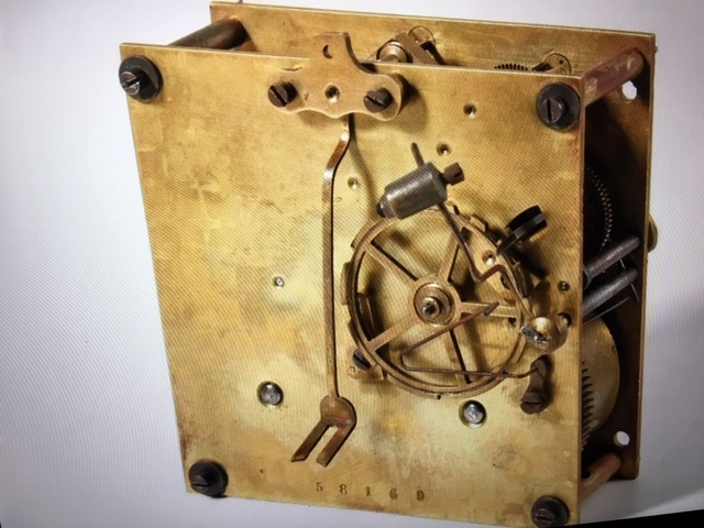

День добрый,
Не подскажете по производителю и дате рождения?

Сообщение от AMFwatch Посмотреть сообщение
С уважением
На оси была улитка, она взаимодействовала с шестерней стоявшей на том самом квадрате что переводит стрелки.
Если есть ватсап, скиньте номер.

Сообщение от igoanatol Посмотреть сообщение
День добрый,
Добрый день!
Это F.Mauthe ~ 1900 год.
Было бы фото передней платины, могла бы ответить точнее.
