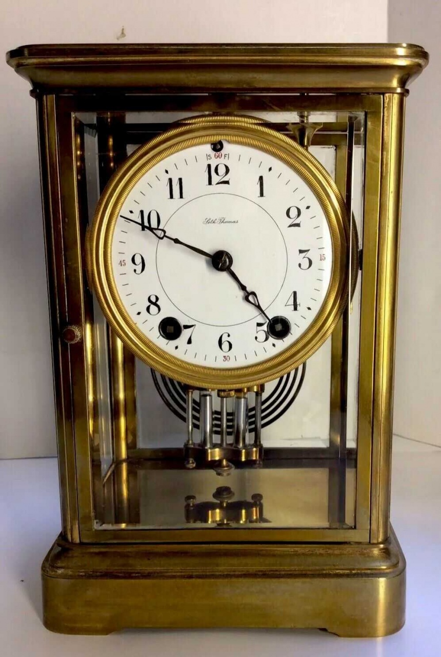

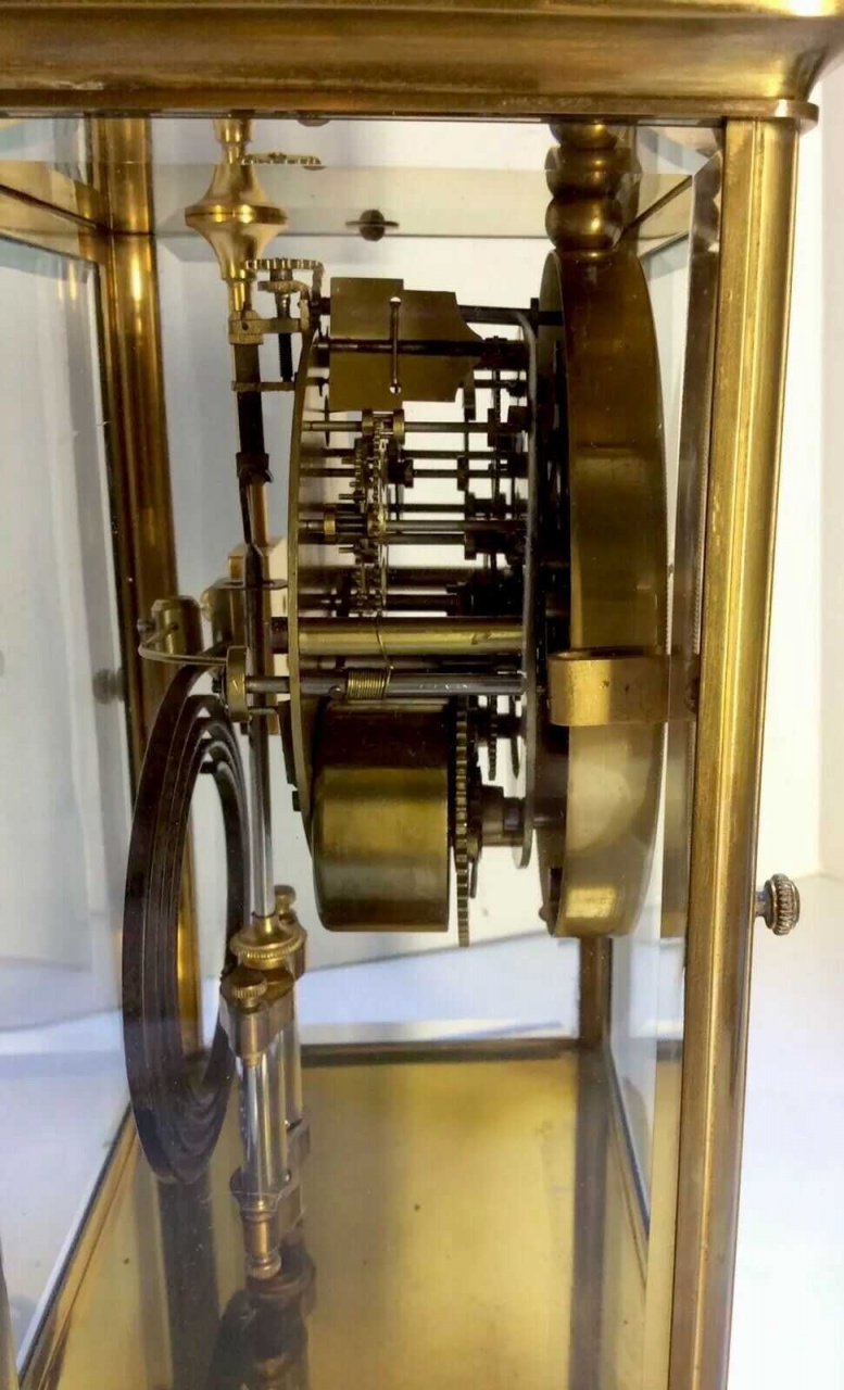

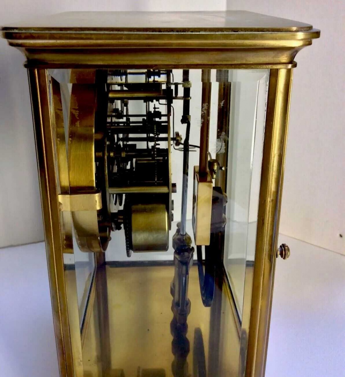

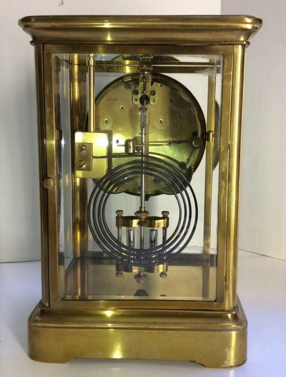

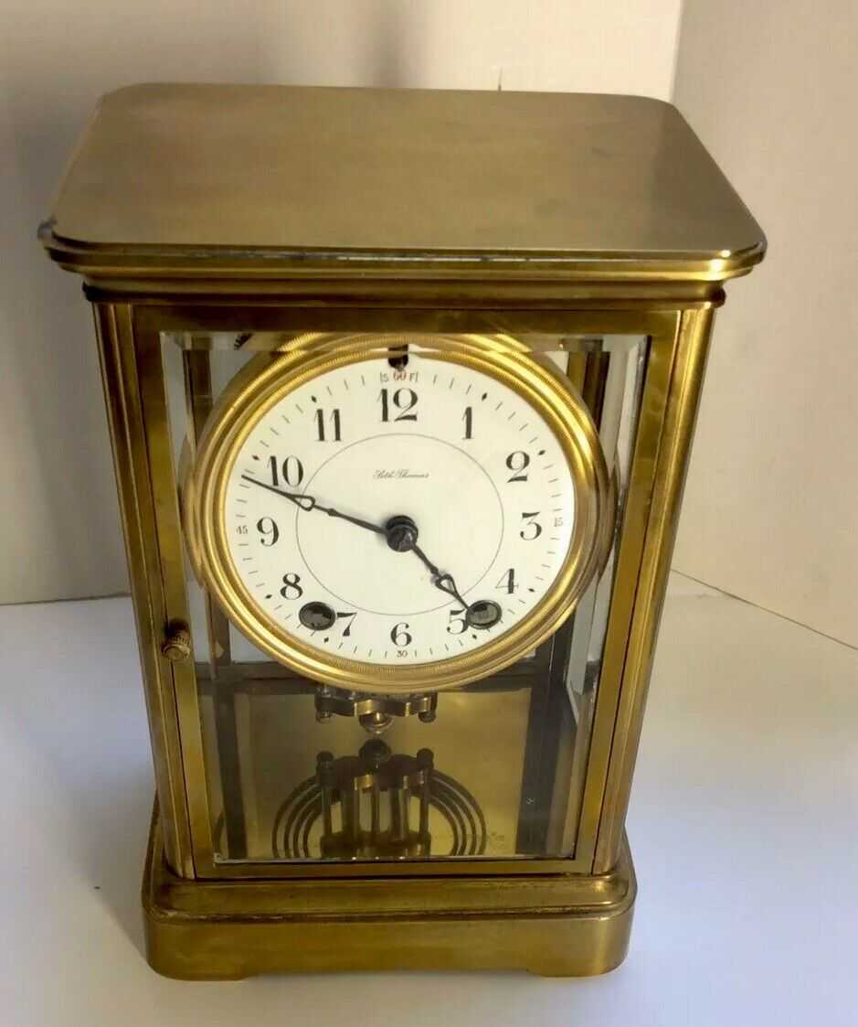

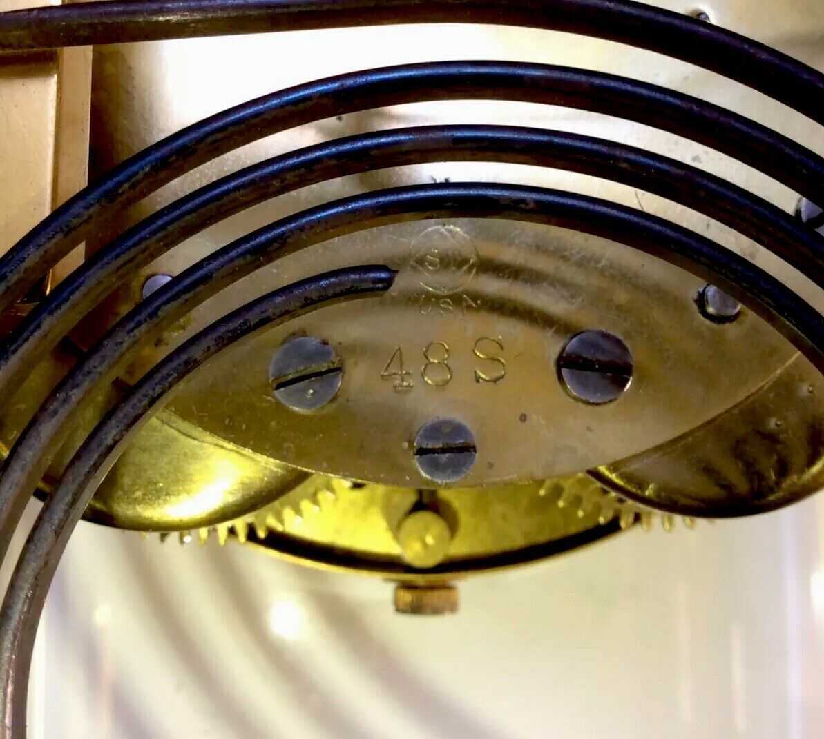

Старинные часы Seth Thomas на определение и оценку
Здраствуйте. Может ли кто нибудь мне помочь с определением какого года эти часы и сколько они могут стоить? Описание: латунные часы с боем на каждые пол часа, циферблат фарфор надпись Сет Томас, с обратной стороны на механизме надпись ST, USA, 48S. ЧАСЫ в хорошем состоянии, ход точный. Высота: 25 см, ширина 16
Заранее благодарен Михаил!

Михаил, добрый вечер!
Это приятные настольные часы-"регулятор" от компании ST, примерно 1910 год. Во вложении страница каталога ST 1909 года. Данная модель, похоже, называлась Empire #0. Комплектовались эти часы простеньким пружинным механизмом с боем собственного производства ST, модели 48S. Несмотря на богатый внешний вид, такого рода часы стоят не дорого, уходят в районе 10 тр на аукционах в Штатах.

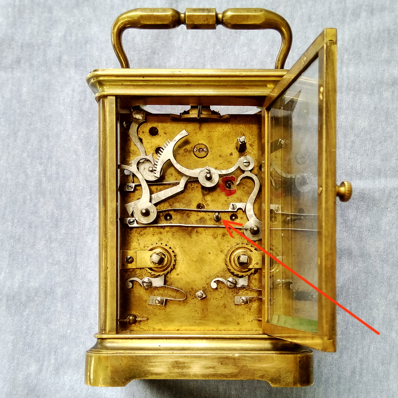

Сообщение от AMFwatch Посмотреть сообщение
Добрый вечер всем, коллеги.
Есть у меня каретные часы.
Размер корпуса (без ручки) - 85 х 75 х 125 (h) мм.
Вопросы такие.
1 - что за марка - кто производитель?
2 - что за механизм у часов? В смысле - как называется и как должен работать? В интернете с такой системой рычагов ничего подобного не нашел. Помимо приставного хода там сбоку, вроде, еще и анкерный спуск наблюдаю я...
3 - все ли на месте у механизма из визуально видимого сейчас?. (Если можно, фото подобных часов - в студию...)
4 - сколько могут стоить такие, после обслуживания? Есть еще коробка (кофр?) от них...

Добрый вечер!
Каретник отличный, как я понимаю, третья четверть 19 в., оснащен репетиром и самобоем. Производитель - мастерская Викториена Боссе (Victorien Bosset) в г. Морез (Morez), механизм собственной конструкции высочайшего качества, не массовка (обратите внимание, что некоторые оси механизма имеют шатоны с камнями, что не свойственно, в принципе, каретным часам).

Интересный экземпляр.
Олег, шатонов с камнями не увидел. Только коронное колесо имеет опорный камень. Обычно стоит просто регулировочный винт.

П.С. - Вот этот штырь очень смущает - торчит над платиной (жестко закреплен в ней) почти на сантиметр - чуть на конус и круглый. Похоже на ось. Что могло тогда на ней быть?
