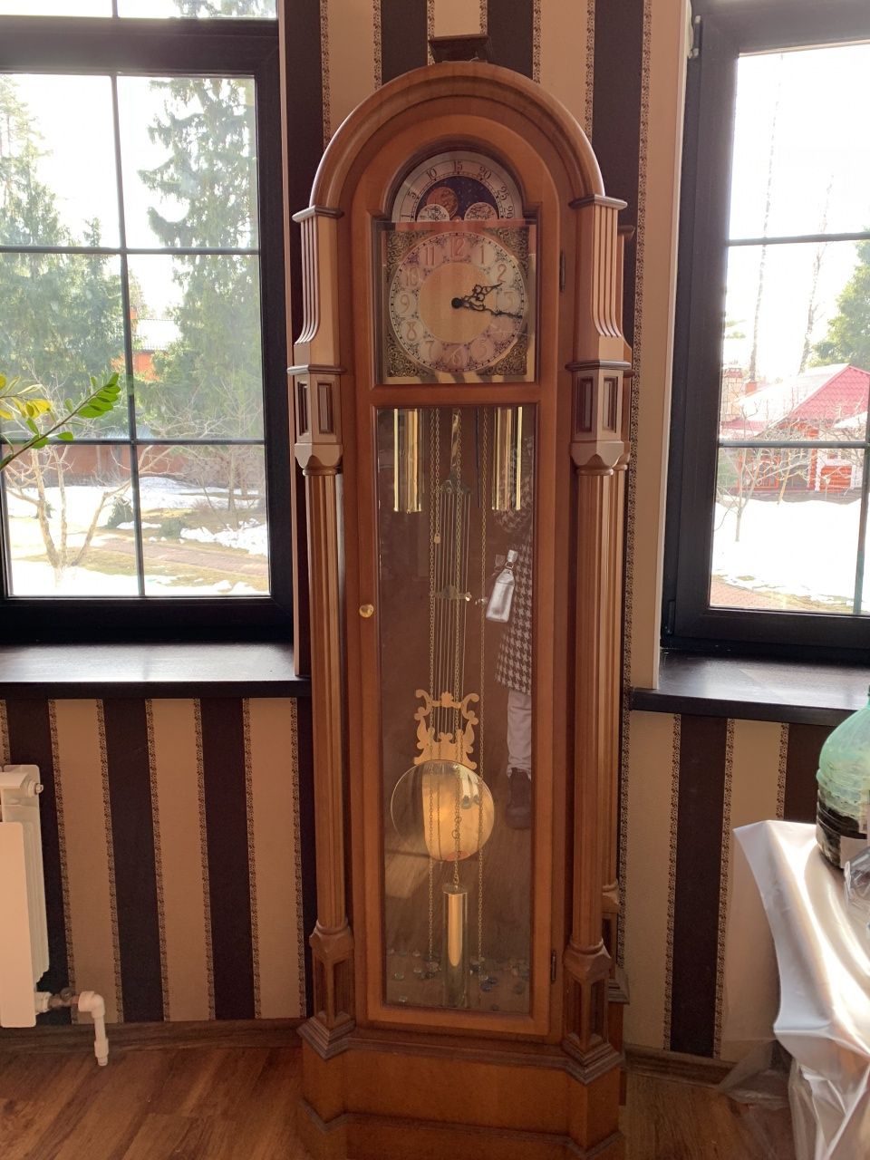

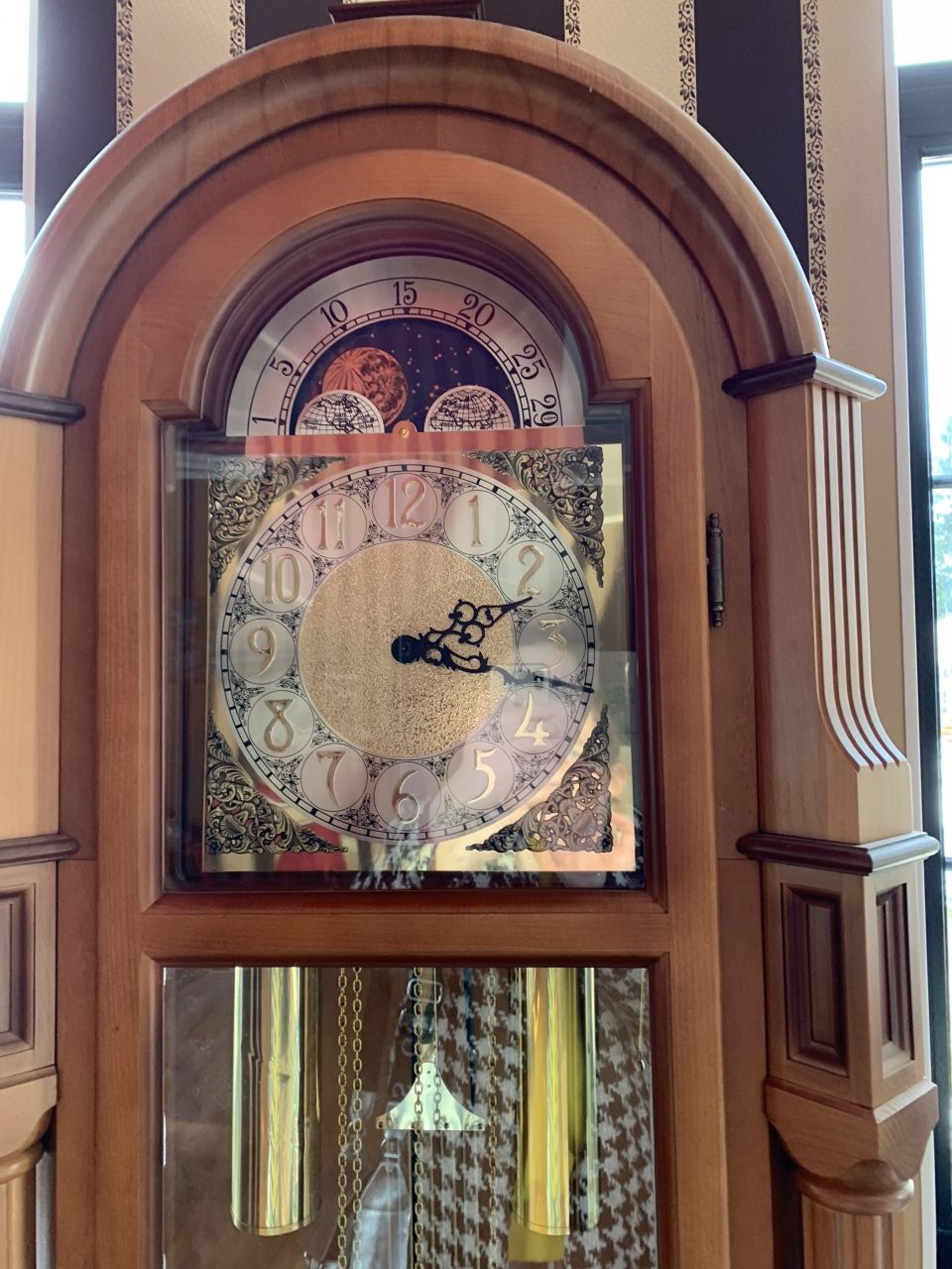

Здравствуйте)
Может быть кто-то разбирается в напольных часах, хотелось бы узнать стоимость и марку.
Спасибо)

часы
Kieninger или Hermle

Механизм - да, Hermle 0451 или Kieninger SK, а вот сам корпус, для немецких новоделов очень нестандартен. Скорее всего что-то из Италии

Вот очень похожая модель
http://www.babim.ru/production/katal...111113-monomah

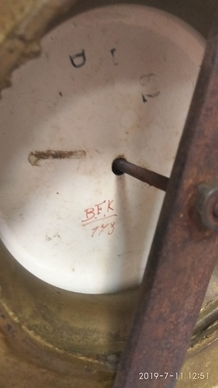

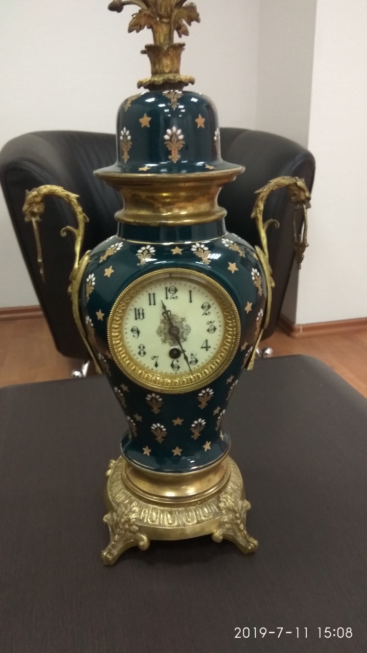

Коллеги, добрый день!
Приобрел вот такие часы. Помогите с атрибуцией и датировкой. Заранее признателен за информацию.
До механизма пока не добрался, т.к. закисли крепежные винты и сейчас их отмачиваю.
С уважением,
Вадим

Сообщение от vvruk Посмотреть сообщение
С уважением,
Вадим

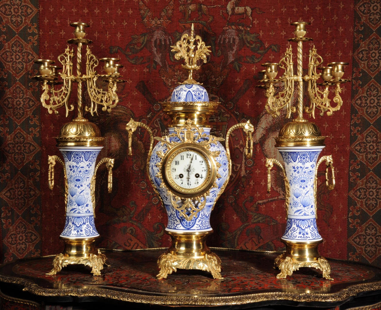

Добрый день, Вадим,
Это французские часы-"ваза" из гарнитура, обычно содержащего еще два канделябра, как вот здесь на фото. Год выпуска можно предположить довольно точно: такие корпуса были популярны около 1900 года +/- пару лет. Фаянс для этих часов, в основном, производился в Бельгии на фабриках "De Winter et Fils" (Брюссель) или, как в Вашем случае, Boch Freres Keramis (марка BFK).
С уважением,
Олег
