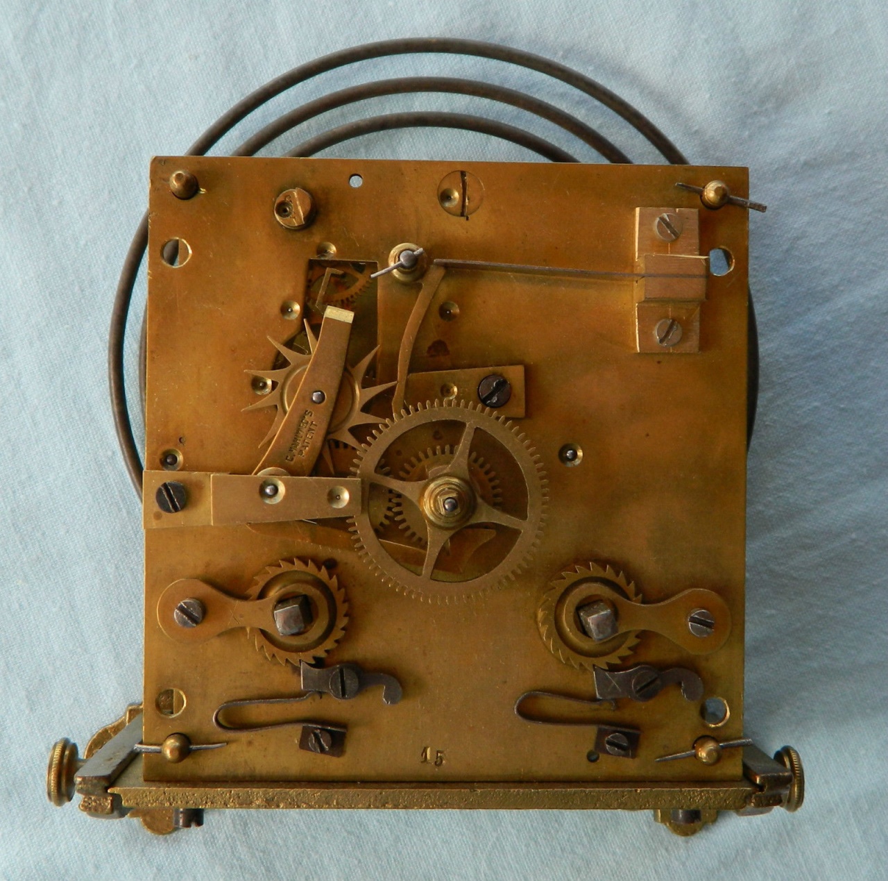

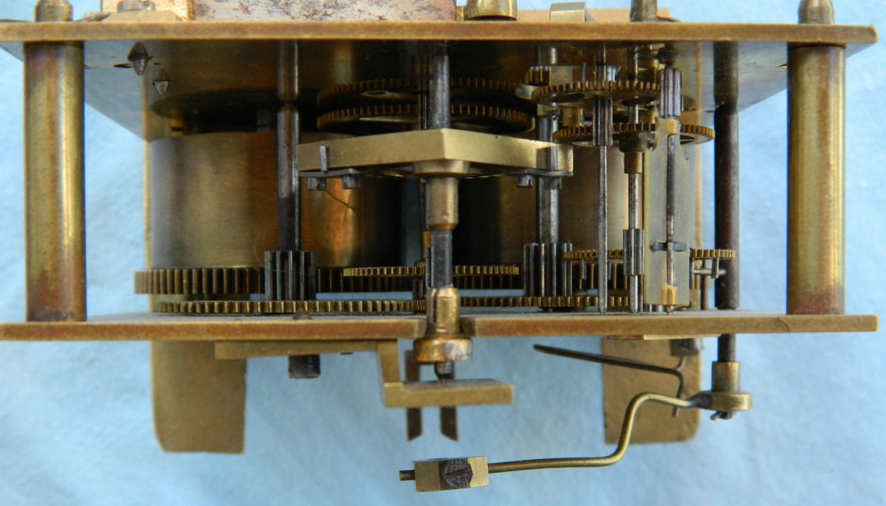

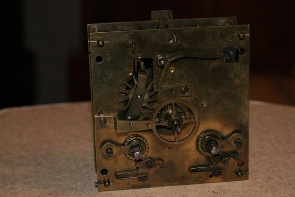

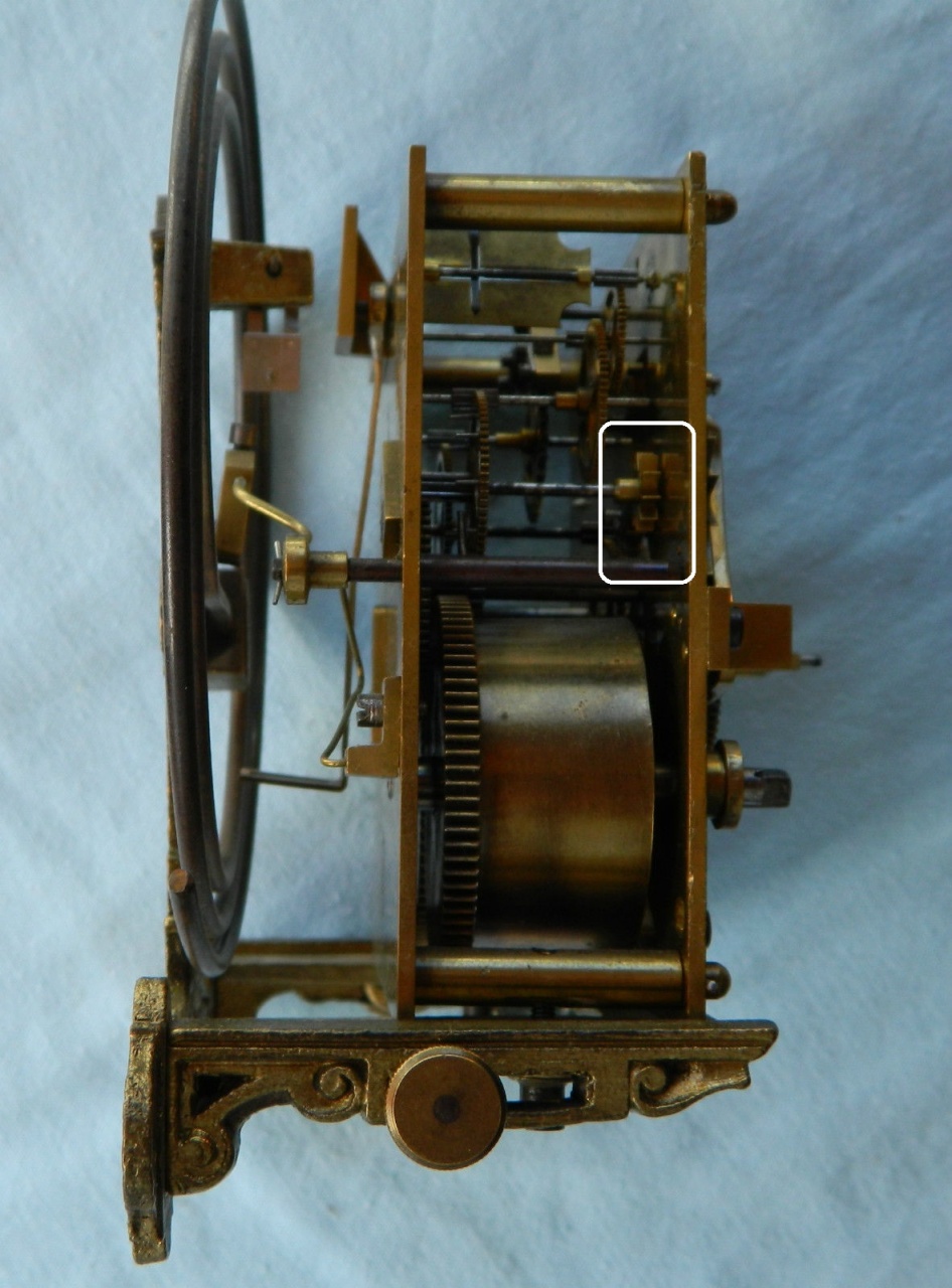

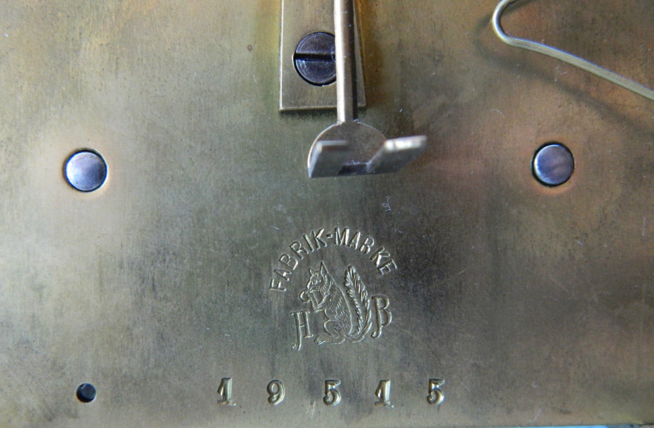

Сообщение от aleks1960 Посмотреть сообщение
Коллеги, вот принесли на комиссию старенькие часики, я производителя определить не могу (если только Вернера предположить ),подскажите пожалуйста.
По времени мне кажется что это ближе к середине девятнадцатого, ну и по цене тоже вопрос.
Человек хочет продать их за 50тыр., я ему естественно сказал что на такие деньги он и близко не рассчитывал, тем более в таком состоянии.
Ни разу не видел таких передаточных шестерен на колесо боя ?
Ещё фото
Александр, не прошло и года и я поняла кто это!
Всё было на поверхности, такой кронштейн механизма использовал H.Braukmann.
Я помню, что не было возможности посмотреть, что на передней платине. А жаль!
Вот какая там была экзотика:

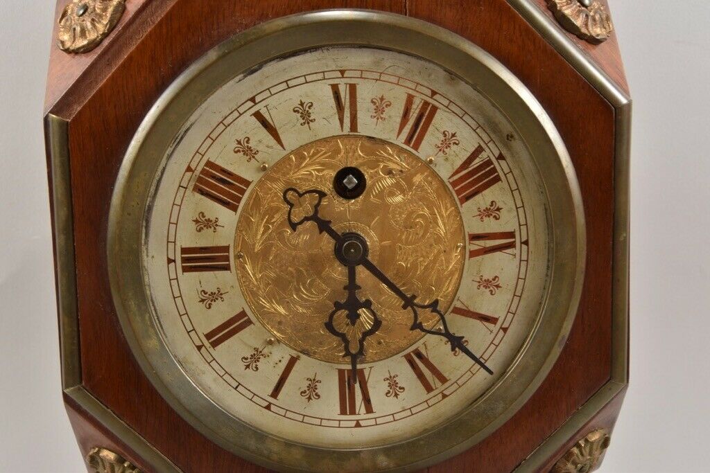

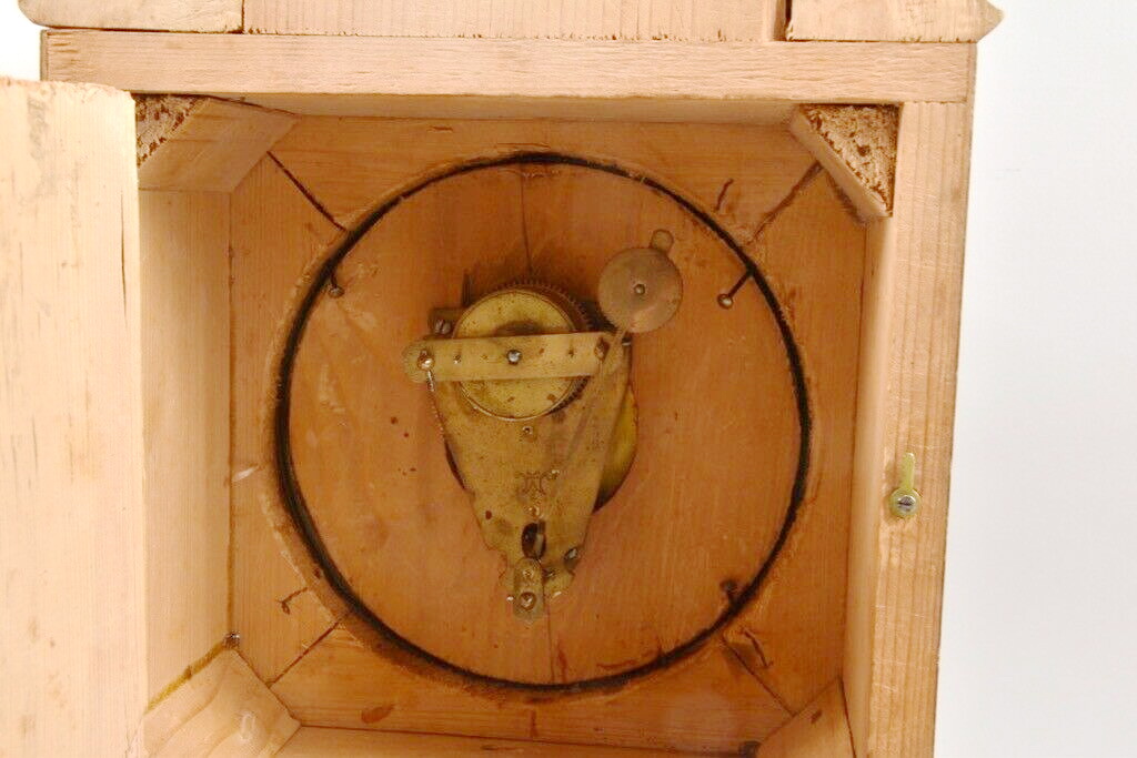

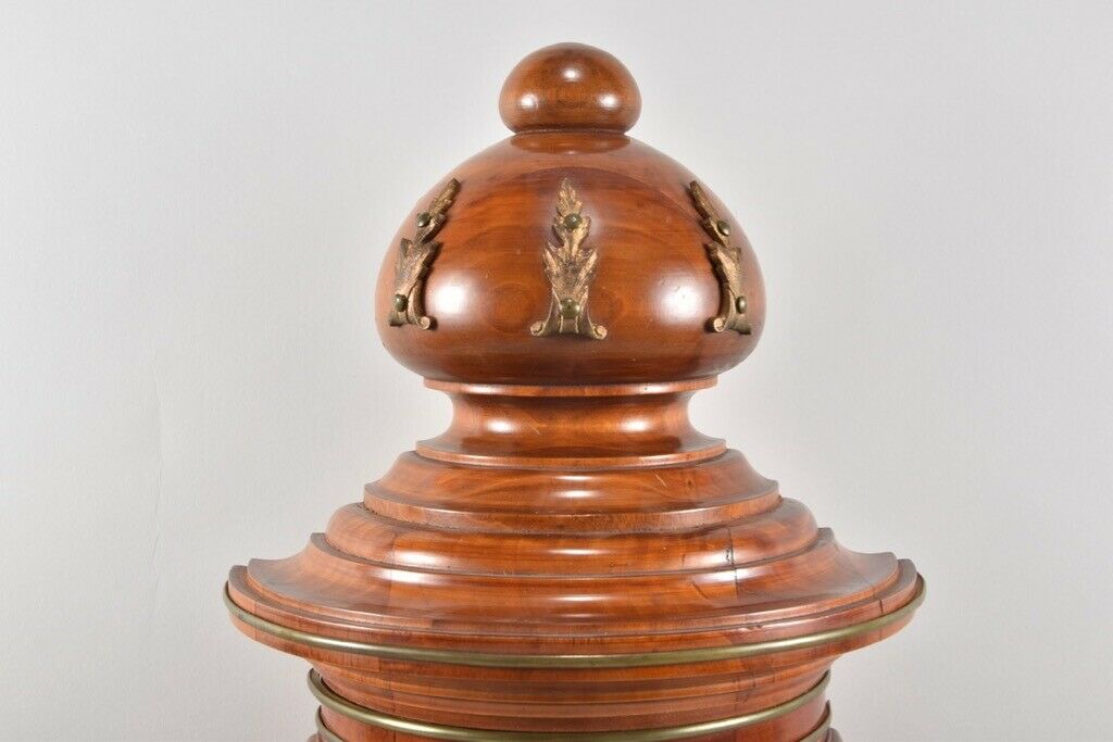

Вот занятный экземпляр. Интересно, чьих будут?

Приветствую Николай.
Это часы производства "Josef Mühlhauser & Son".
Фабрика работала в Вене примерно с 1883 года до 1928.

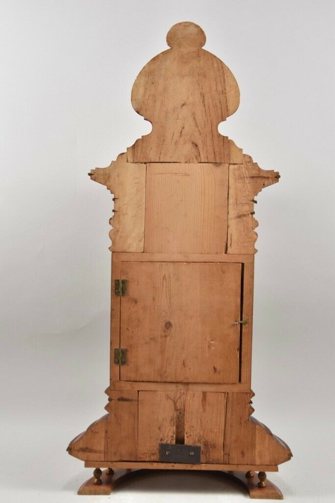

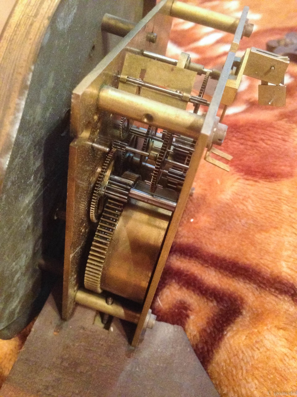

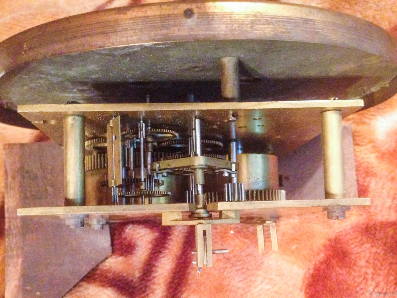

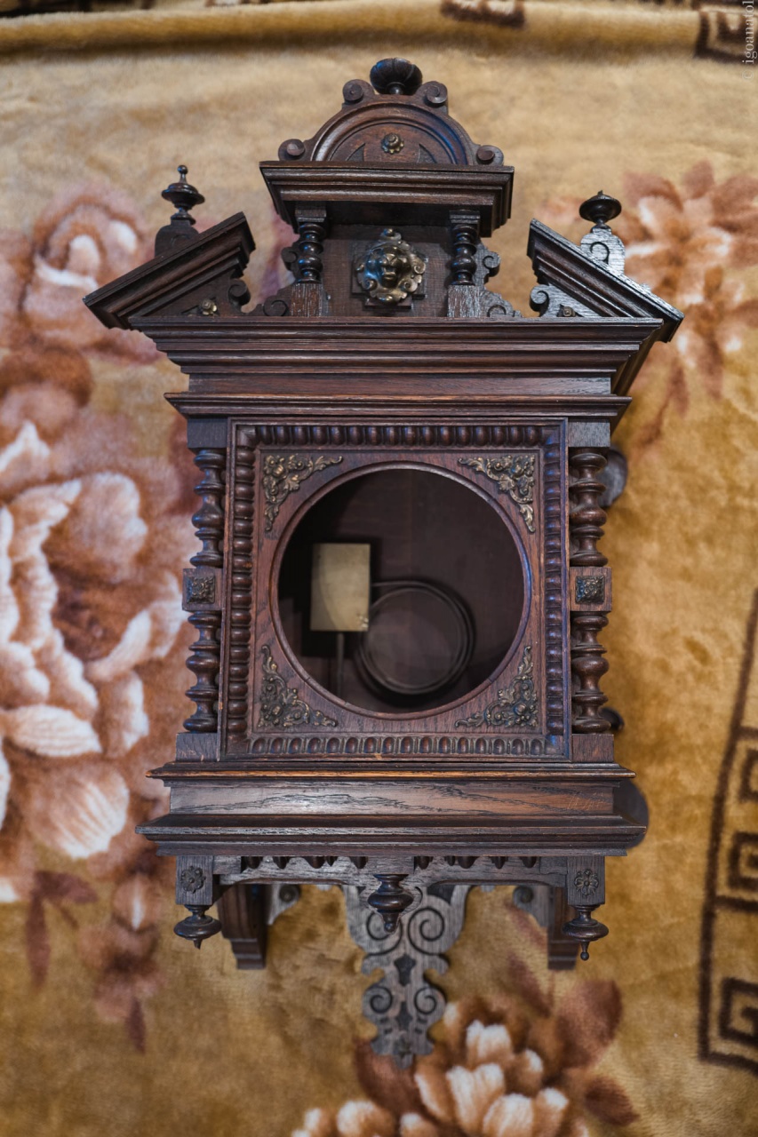

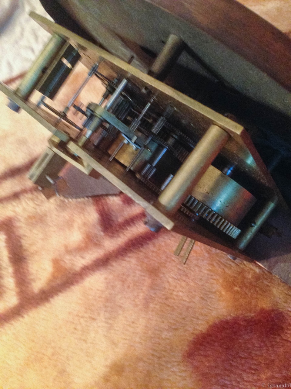

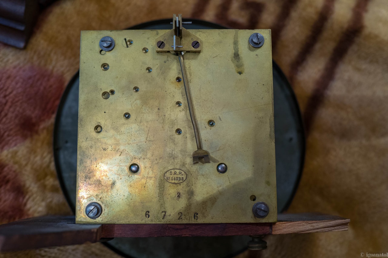

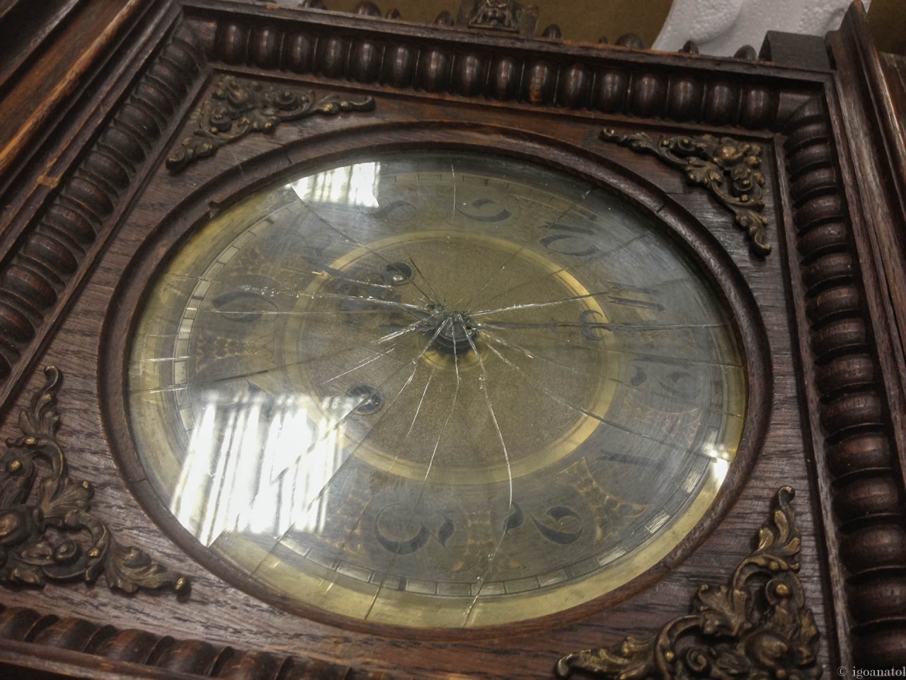

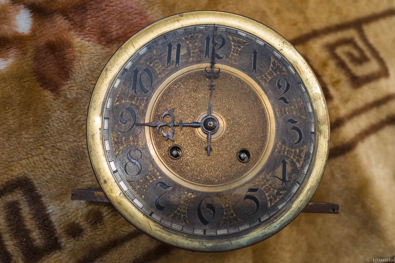

Утром на почте получил. Стекло разбито, уже не расстроился, а обрадовался, что сыпаться начало только дома, а не в пути. Выглядят шикарно. Высота 75 см, механизм весит 1600 г, платины толщиной 2,5 мм. Маятник левый. Узоры по левой боковой стороне отломил продавец(((. Я измерил ширину коробки, с ними не влезли б... По механизму не понятно, но молотки отсутствуют. Ну и пару плинтусов отклеились. Но в целом корпус на пять баллов, всё на месте кроме маковок у шишек, решаемо. Очень доволен!
