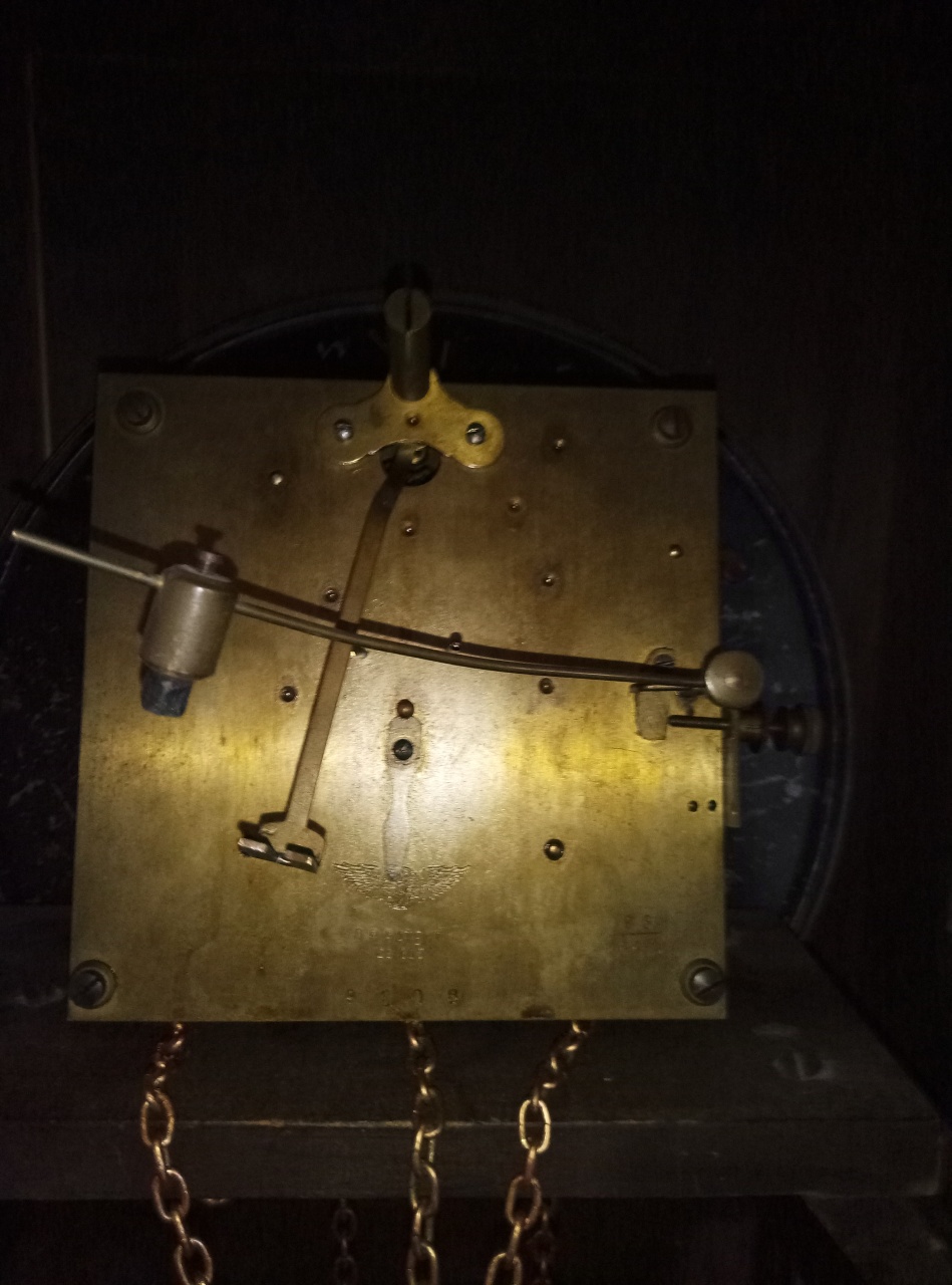

Здравствуйте. Помогите пож-та по этим фото определить производителя мех-ма. Фото пока только такие.
Очень похоже на Schlenker-Kienzle... и шрифты такие же.

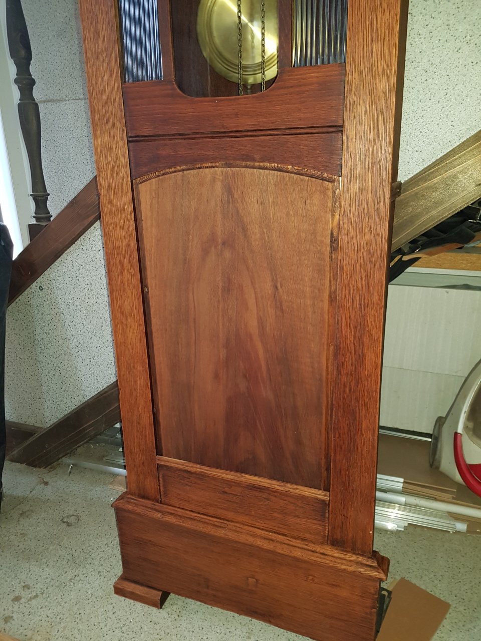

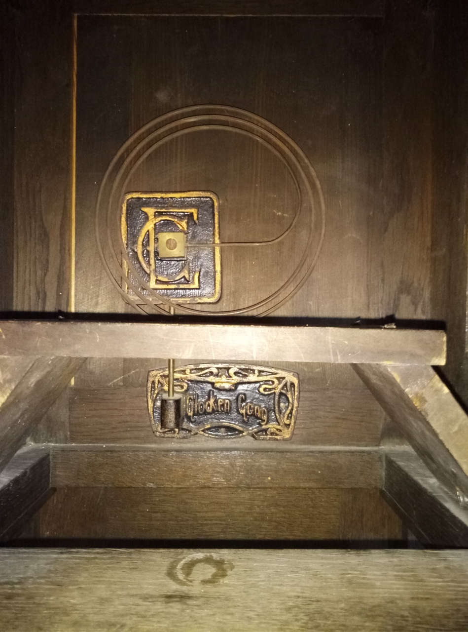

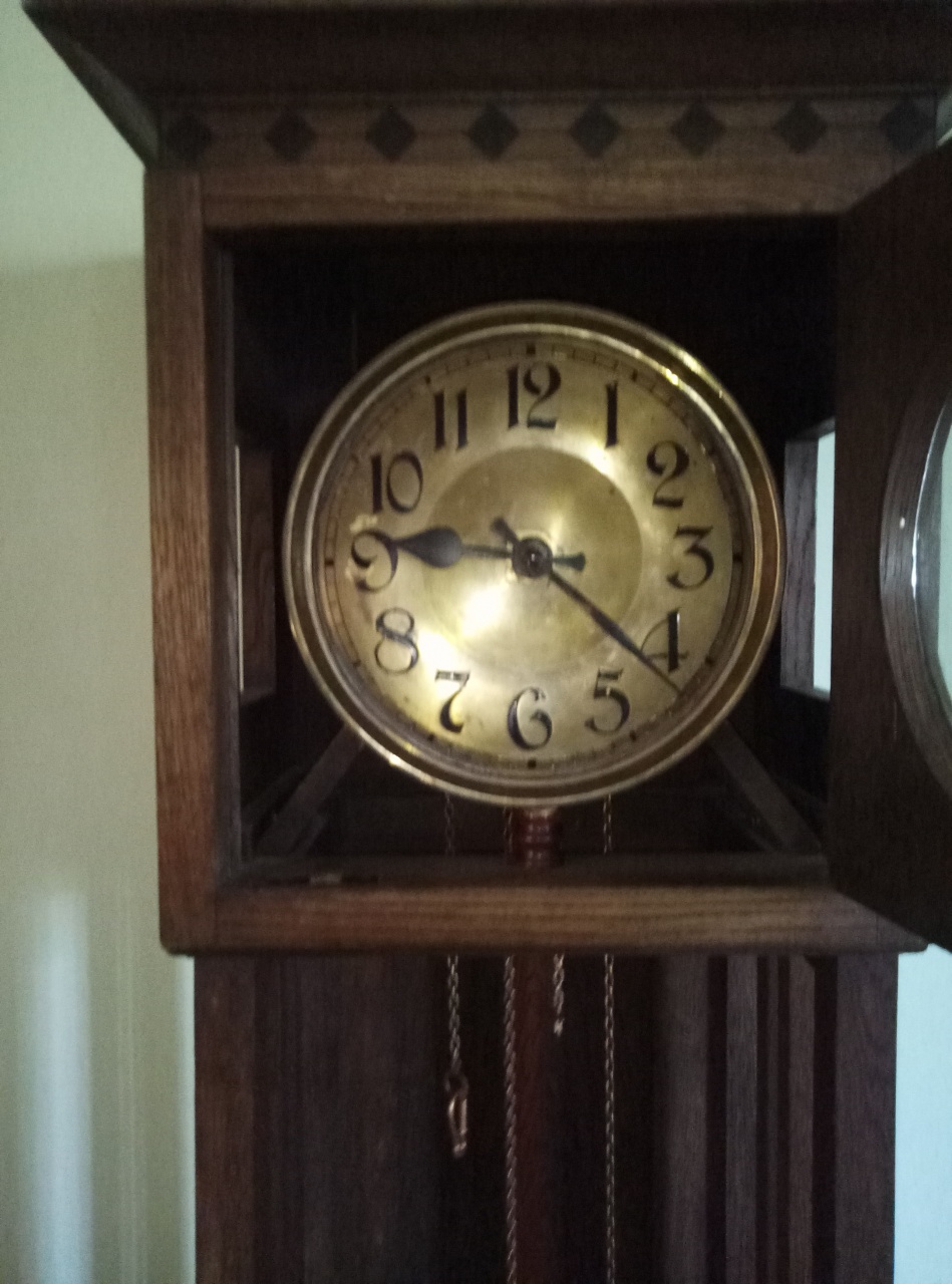

Сообщение от Krysin Посмотреть сообщение

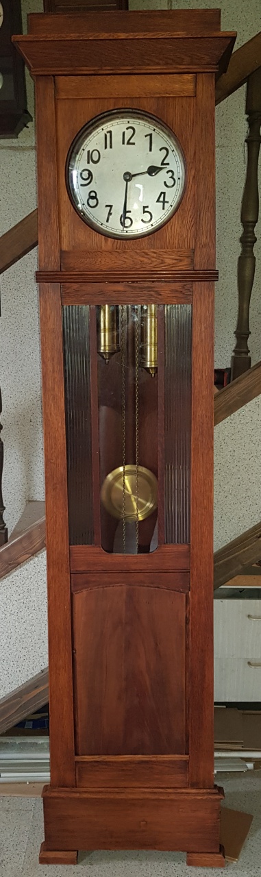

Здравствуйте, с чего Вы решили, что у Вас часы Густав Беккер? Мода тех лет подразумевала наличие таких корпусов у многих производителей. Механизм не похож на механизм ГБ.
Могу сказать, что немец после 1912 , гонг такой у нескольких немецких производителей стоял . Оценить часы неизвесного производителя затрудняюсь
С уважением, Александр.

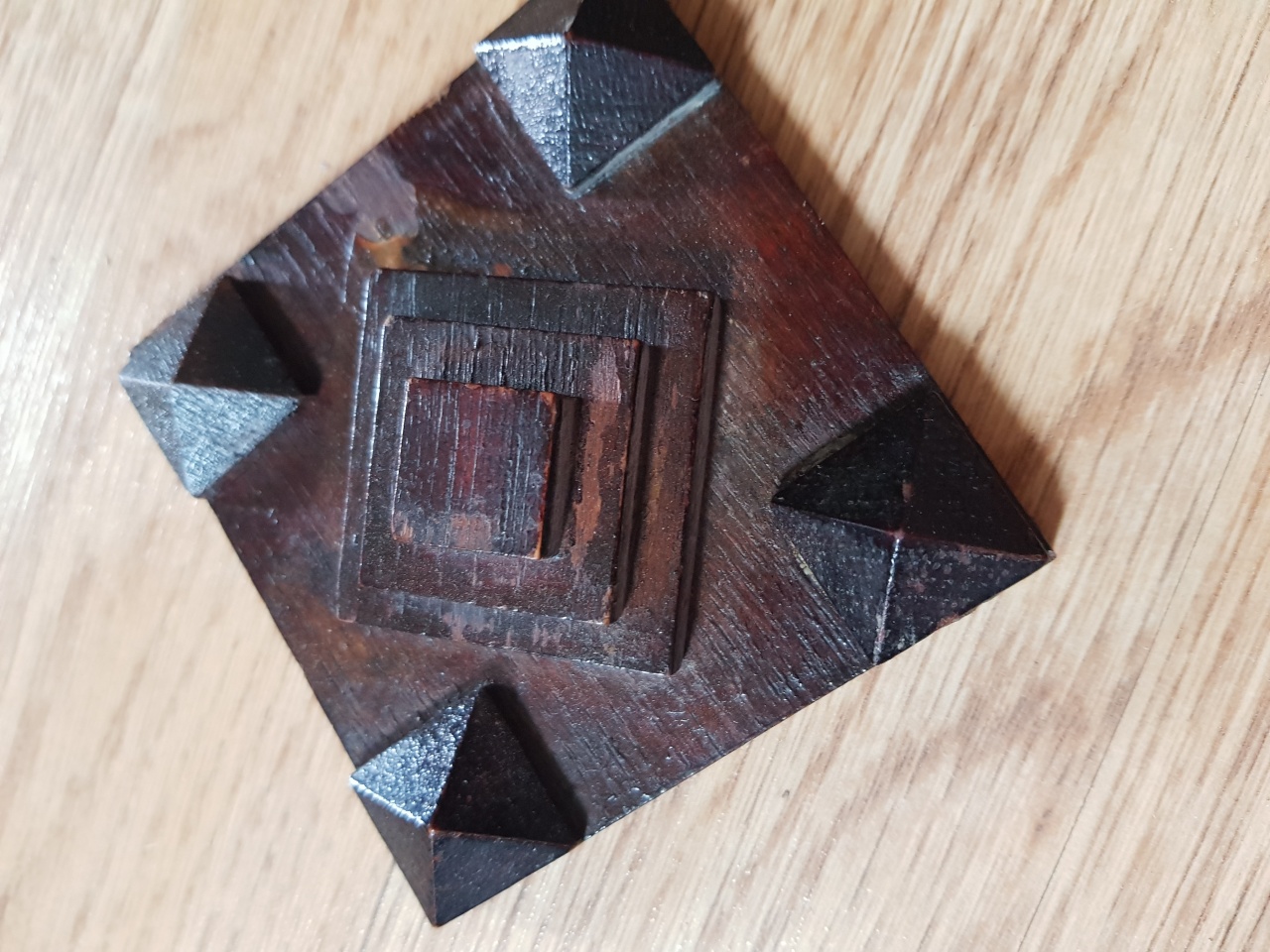

корпус точная копия как в каталоге Густав Беккер ,даже декоративный квадратик есть,только он еще не приклеен,а вот с механизмом непонятно,цифры совсем не такие,гири другой формы. Может корпус от одних часов механизм от других?

Сообщение от arhistratig Посмотреть сообщение
Спасибо Олег. А приблизительную дату выпуска можно определить? № 38095(?) 38093? Мех-м хороший или из средних?
Это, примерно, 1890 год. Мех хороший, уровня Ленцкирха.

  #4124
Старый 03.07.2019, 15:49
Аватар для Krysin
Krysin Krysin вне форума
Регистрация: 01.02.2019
Адрес: Киев
Сообщений: 2,783
Сказал(а) спасибо: 2,839
Поблагодарили 3,780 раз(а) в 1,641 сообщениях
Если в кузов от "жигулей" поставить двигатель от "москвича" и сигнал от "волги" - как Вы этот автомобиль назовёте?.
Это автомобиль конечно, но имеет ценность только для того , кто всё это в кучу собрал.
Александр, добрый день!
Я считаю, что часы Nikc7210 были укомплектованы таким образом при продаже сто лет назад российским торговым домом.
Уж больно всё в них цело, сохранно, ухоженно и одного времени производства.
У меня дома висит Kienzle с гонгом E&P и неизвестным корпусом. Всё родное, но из трёх разных источников.
Помню каталожный корпус Ленцкирх с механизмом ЛФС от торгового дома "Павел Буре".
Таких примеров комплектации много, давайте не будем идеализировать торговлю начала века.
С уважением, Татьяна

Татьяна я с Вами полностью согласен, идеализировать я ничего не собираюсь за тех кто это собрал 100 лет назад. Но давайте, не сваливать в одну кучу кони-люди. Торговля это торговля, а часы определенного бренда это именно эти часы . Никто не хочет Ленцкирха с гонгом адлер гонг и в корпусе от Янтаря.
Но тем не мение даный экземпляр существует.
Я не о том - спрос всегда порождает предложение и когда то какой то Торговый дом продал "Часы" не сильно "смотревшему во внутрь" покупателю. Но человек уже на сегодняшний день нашел похожий корпус и позиционирует его как ГБ , по крайней мере в денежнем выражении. И что в этом правильного , если мы пытаемся на форуме найти ответ , что это за часы?. Давайте скажем ему правду , что это солянка или котлета начала 20 века и чтобы он не лилеял надежду что всё это стоит миллион.
Или, моё мнение -если будет продавать, то разобрать: механизм - продать отдельно , а корпус с гонгом отдельно- думаю будет правильно( ко всем учасникам сделки) и дороже(для продавца).
Кстати, у меня Кензли напольные с похожим гонгом этой же фирмы.

То что это корпус ГБ у меня не вызывает сомнения, а вот с механизмом хотелось бы разобраться.
И я не собираюсь их продавать за большие миллионы,как думает Александр,тем более что приобрел я их за смешную цену в 3 т.р
С уважением ,Никита.

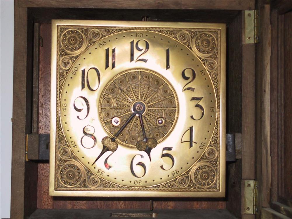

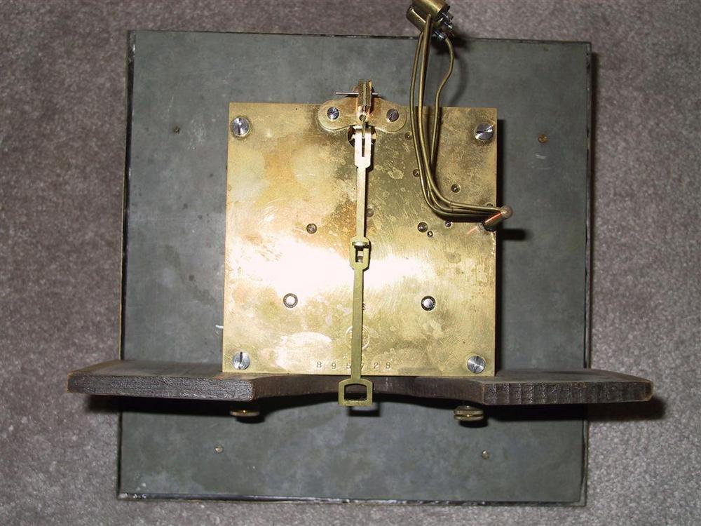

------- ДОБАВЛЕНО ЧЕРЕЗ 22 МИН --------
Купил в сентябре 2018 за 100дол.
Александр, начну с конца. Такой гонг вижу впервые, это не E&P, это кто-то другой.
Что касается часов в корпусе GB, то считаю, что для фирмы Густав Беккер совсем не зазорно, что его корпус укомплектовали когда-то механизмом W&H.
Полагаю, что эта ситуация была в России в период 1-ой Мировой войны, торговые дома могли комплектовать часы складскими остатками или с трудом добытым контрабандным товаром.
Тем более есть несколько фирм: C.Werner, F.Mauthe, Kienzle, M.Bauerle, T.Bauerle, которые продавали свои механизмы другим часовым фирмам, не имеющим собственного производства. Эти часы совсем не хуже, а иногда лучше, чем "полностью собственное производство".
Например, многолетнее сотрудничество M.Bauerle и Berger & Wurker (очень люблю это сочетание):

Спасибо Никита, что сказали, что Вы их купили по бросовой цене, а не продаете. Я Вас просто не правильно понял ( из-за упорного указывания в своих постах на часы ГБ и вопросах о цене).
За эти деньги- часы СУПЕР , а что за мех в них интересно и мне выяснить.

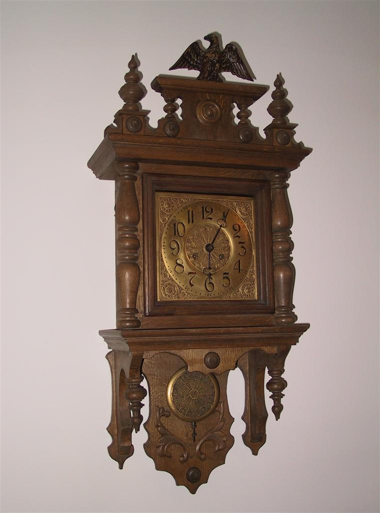

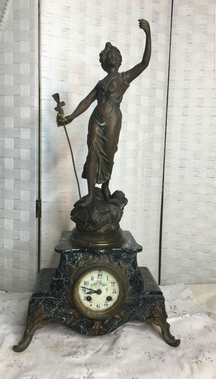

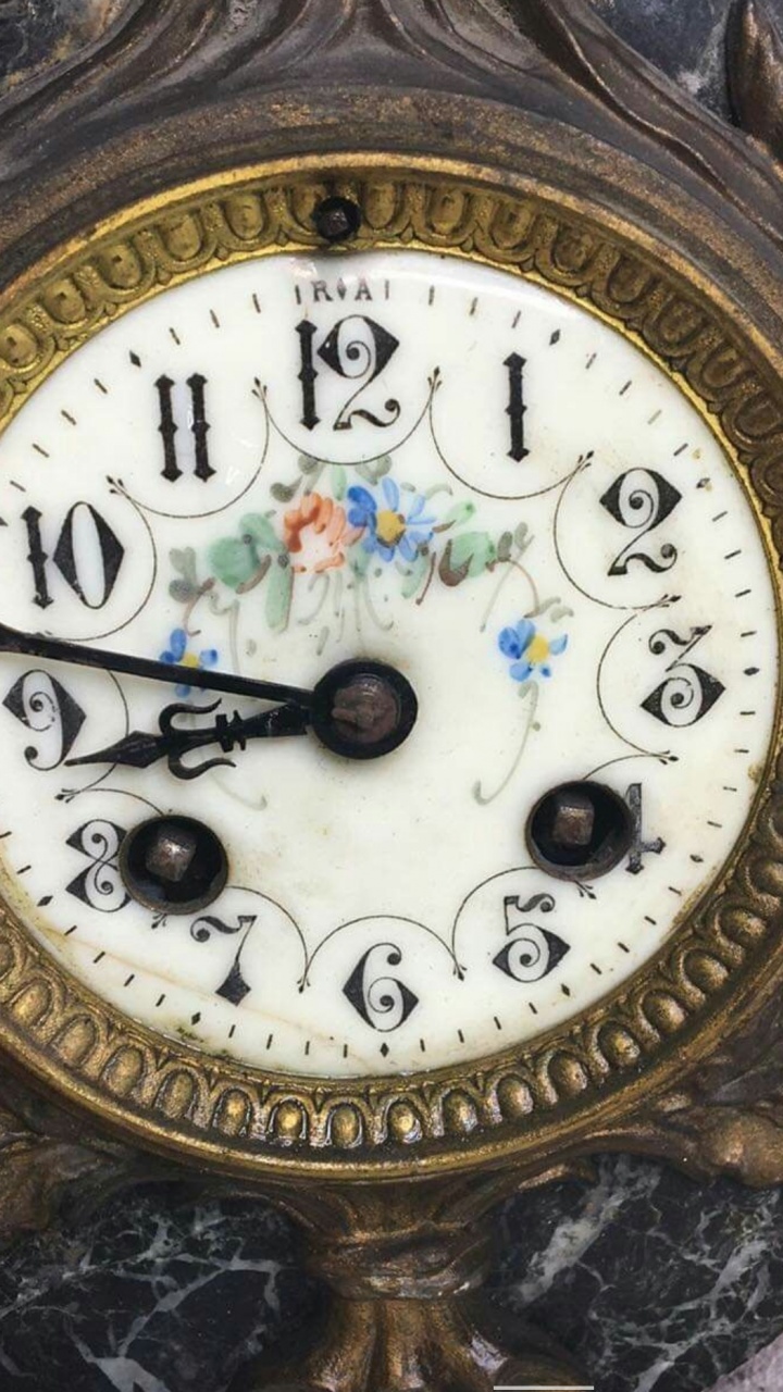

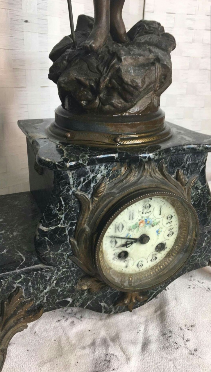

  #4130
Старый 04.07.2019, 20:26
splean splean вне форума
Регистрация: 27.09.2016
Сообщений: 72
Сказал(а) спасибо: 63
Поблагодарили 4 раз(а) в 3 сообщениях

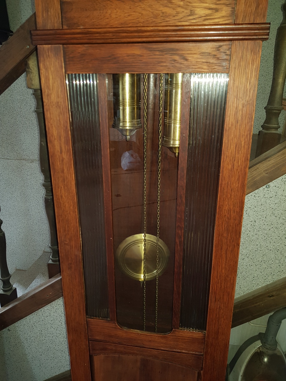

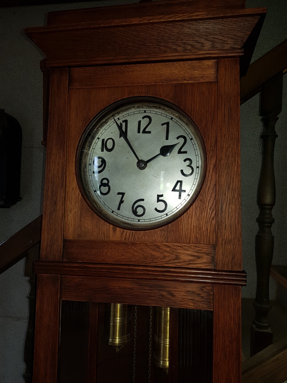

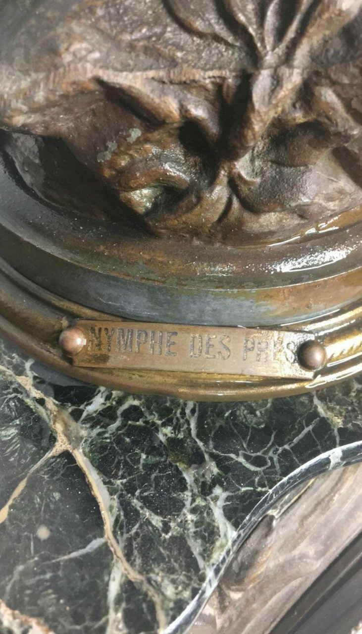

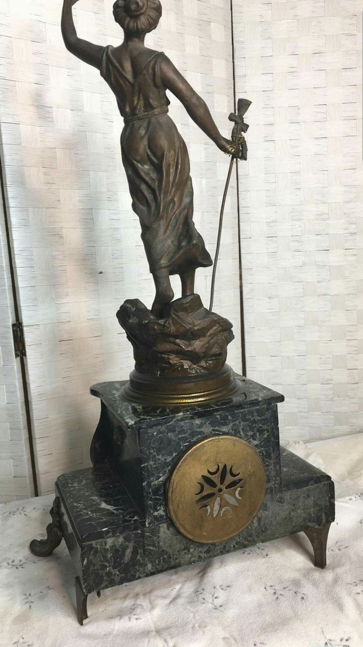

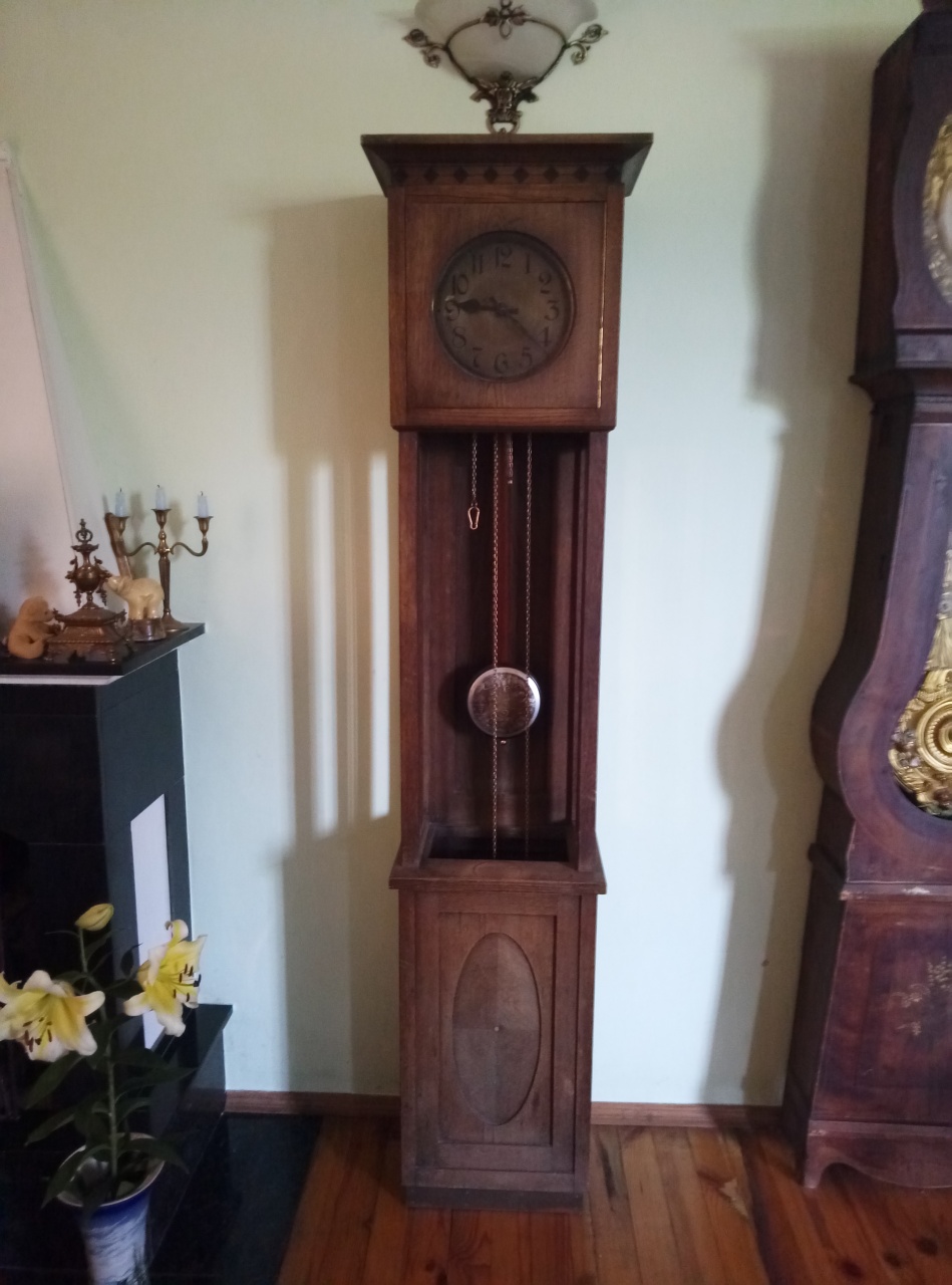

Прошу помощи в Атрибуции
Здравствуйте! Уважаемые форумчане!
Подскажите пожалуйста хоть по примерному периоду и производителю данных часов ?!
Сильно понравились , задумалась о покупке, но хотелось бы хоть примерно понимать что покупаю.
Фото к сожалению пока только такие.
Буду рада любой помощи.
