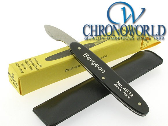

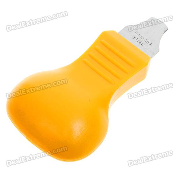

Спасибо) Отличный пост) я сохранил себе в мемориз! А вы не могли бы поделиться каким образом Вам удалось её ( крышку) открыть? Я пробовал открыть свою Зарю но металл корпуса был так нежен и мягок что мгновенно промялся под скальпелем... И я так и не завершил этот эксперимент века.....
я открывал несколько раз, и никаких следов
открывал тупым ножичком для открывания крышек
на крышке есть поддев напротив дужки "на 11 часов"
берем кусочек плотного картона, подкладываем между ножом и дужкой, и поворотом ножа вдоль его продольной оси открываем (дужка используется, как точка опоры для ножа, ремешок при этом должен быть снят)

можно и таким открывать
лезвие должно быть тупым и отполированным, чтобы не оставлять царапин
то, что крышка плотно сидит - это хорошо, обеспечивается хороший прижим резиновой прокладки к корпусу

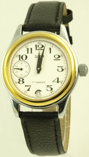

Заря как квинтэссенция винтажного Патека
решил написать из-за вопроса "зачем нужны маленькие деления между минутными делениями"

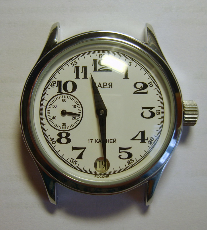

итак, имею зарю с таким же циферблатом, как и уважаемый Mortiis

но в корпусе с желтым ободком (фотоаппарата нет, чтобы сфотографировать свои)

как только их увидел в магазине, сразу меня зацепили, и именно с таким циферблатом и стрелками, и постоянно происходила ассоциация с какими-то винтажными Патеками

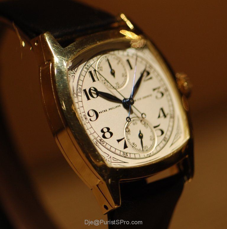

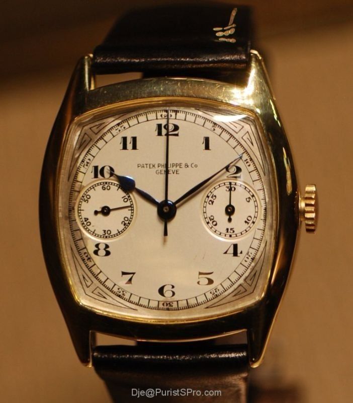

погуглил в поиске похожих циферблатов, и действительно - Патек (точнее два)
шрифт цифр с минутной разметкой полностью идентичен этому:
ID:	326532 и этому Нажмите на изображение для увеличения

конечно, у Патека есть и другие модели с такими стрелками, и похожим по шрифту циферблатом, и другие часы 30-х тоже наверняка найдутся
в общем, дизайн у этой Зари удался, чистая, рафинированная классика, даже дизайн корпуса и размер 36мм - вполне в духе 30-х годов
единственное, что немного не вписывается - полированная фаска вокруг окошка даты

я открывал тупым ножичком для открывания крышек
Я делал 1 в 1 как Dima343. Разве что что вместо картона использовал... изоленту
Использовал советский ножичек для открывания крышек из набора часовщика.

...А вы не могли бы поделиться каким образом Вам удалось её ( крышку) открыть? Я пробовал открыть свою Зарю но металл корпуса был так нежен и мягок что мгновенно промялся под скальпелем...
Нужно подкладывать что-то между ножом и корпусом.
Некоторые мастера открывают с помощью ножа и молоточка, которым постукивают по ножу, но при этом может повредиться прокладка, которую просто меняют. Она- копеечная.

Спасибо большое! Я просто не догадался.. Жутко было интересно на движок 3105 глянуть но было жалко корпус...

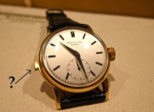

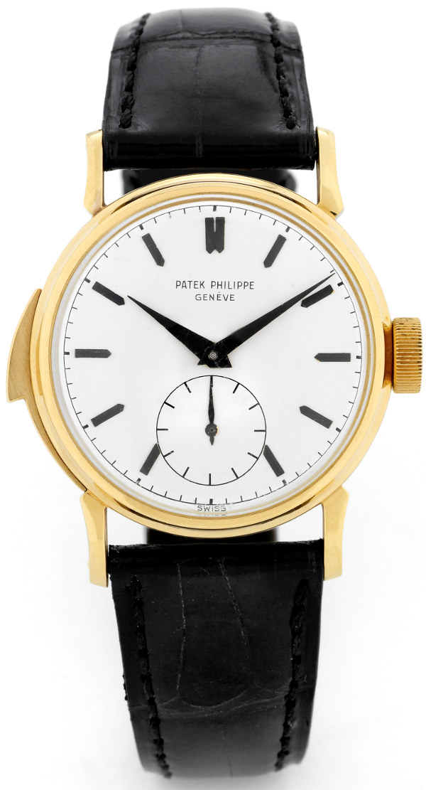

А что это у Патека за зуб такой слева?
