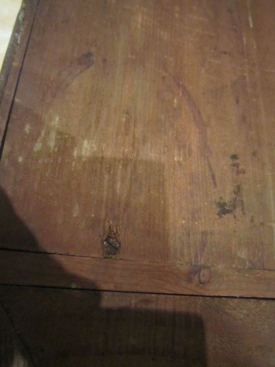

Ну зачем так сразу с места в карьер? "Редкие" "несколько штук" обычные настенники с коротким маятником станина меха фмс сам мех пока не нашёл клейма производителя. Мех дешёвый насколько видно по фото все вроде детали на месте,хорошую баню,смазку и будут идти и бить. По будке вся целая,корона только с утратами. ТС сходите в рубрику реставрация корпуса,ребята думаю подскажут что необходимо по точёнкам. По самим точенкам есть люди которые могут спилить по чертежу.

Зачем искать, клеймо известное -Халер - большой производитель недорогих часов, даже один из самых больших...
Какие запчасти надо искать? Там вроди все на месте, и еще, если нужно, будет легче изготовить некоторую деталь, чем покупать донора... Просто, обратитесь к хорошему мастеру...

Да механизм Томас Эрнст Халлер.

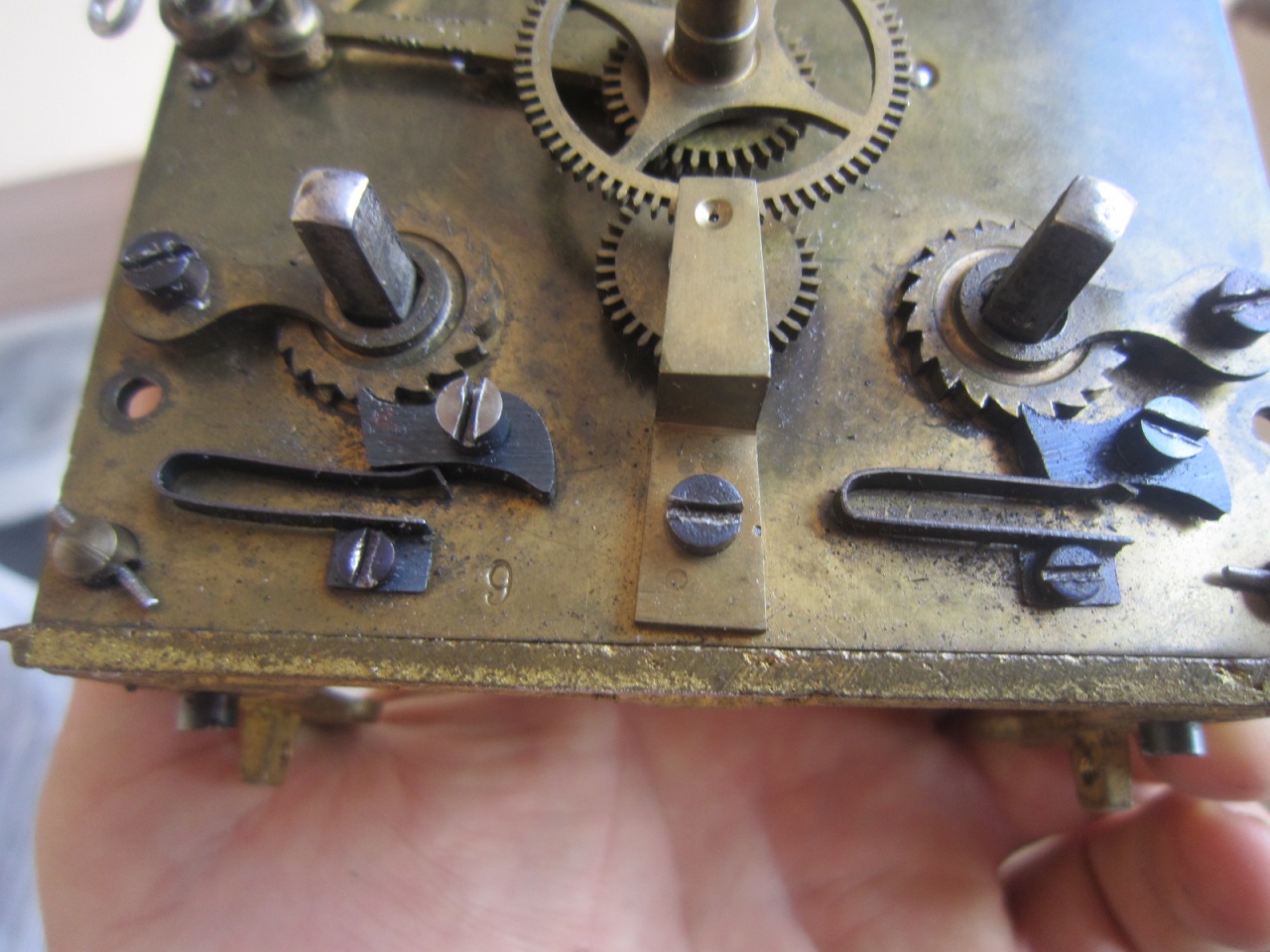

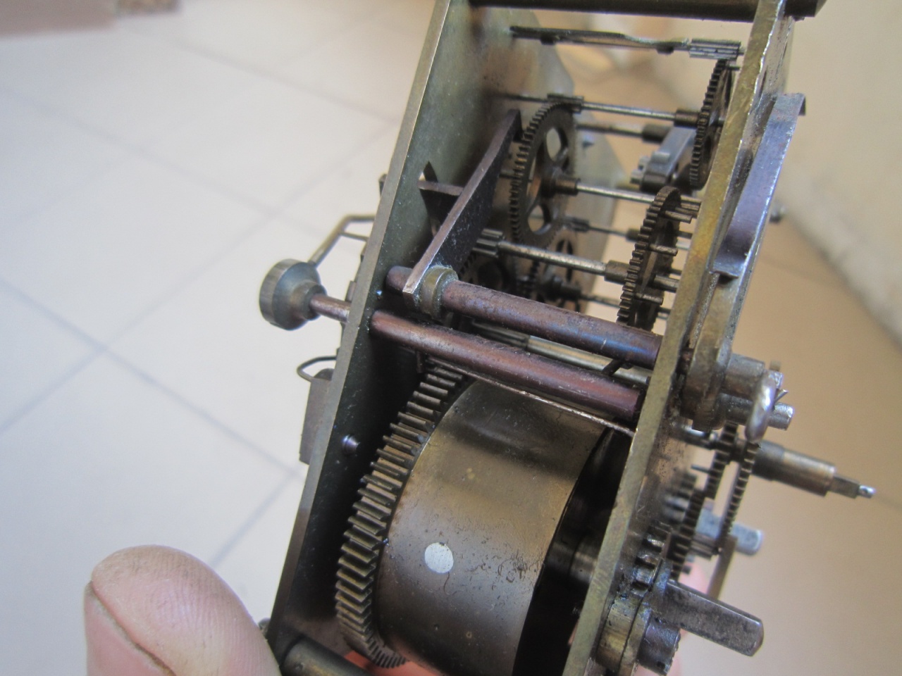

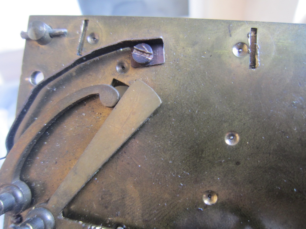

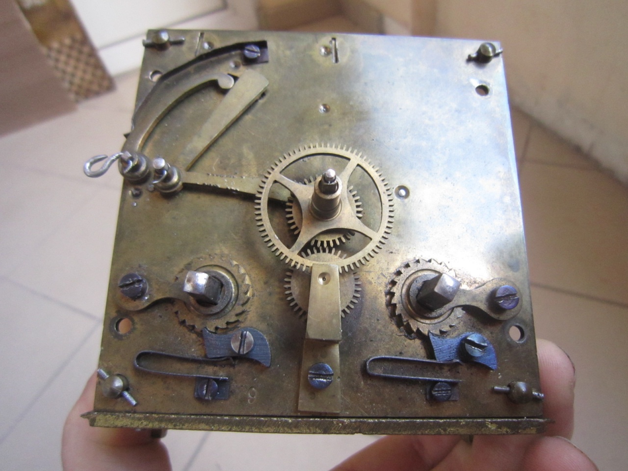

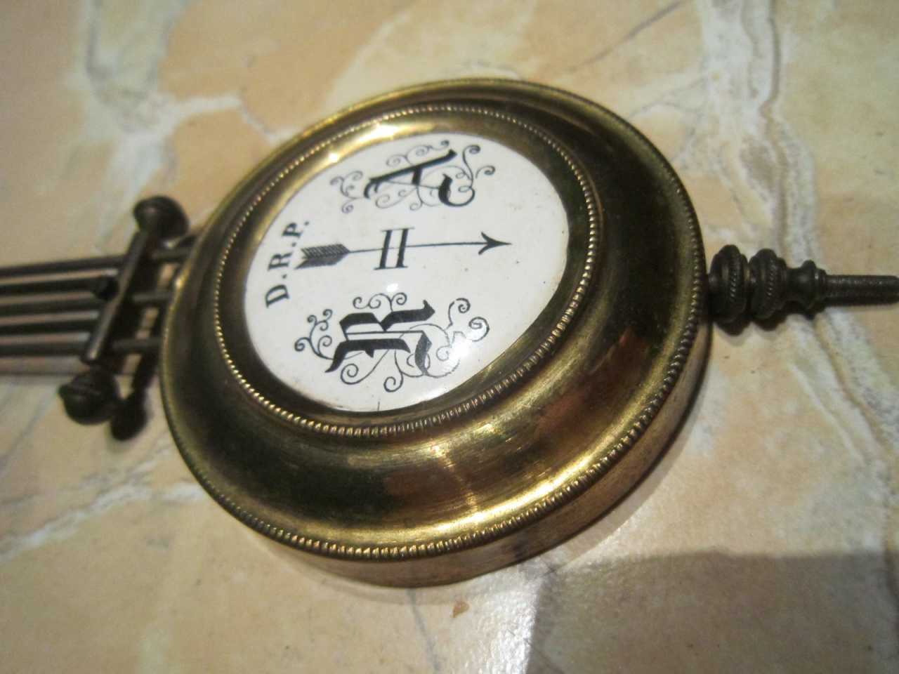

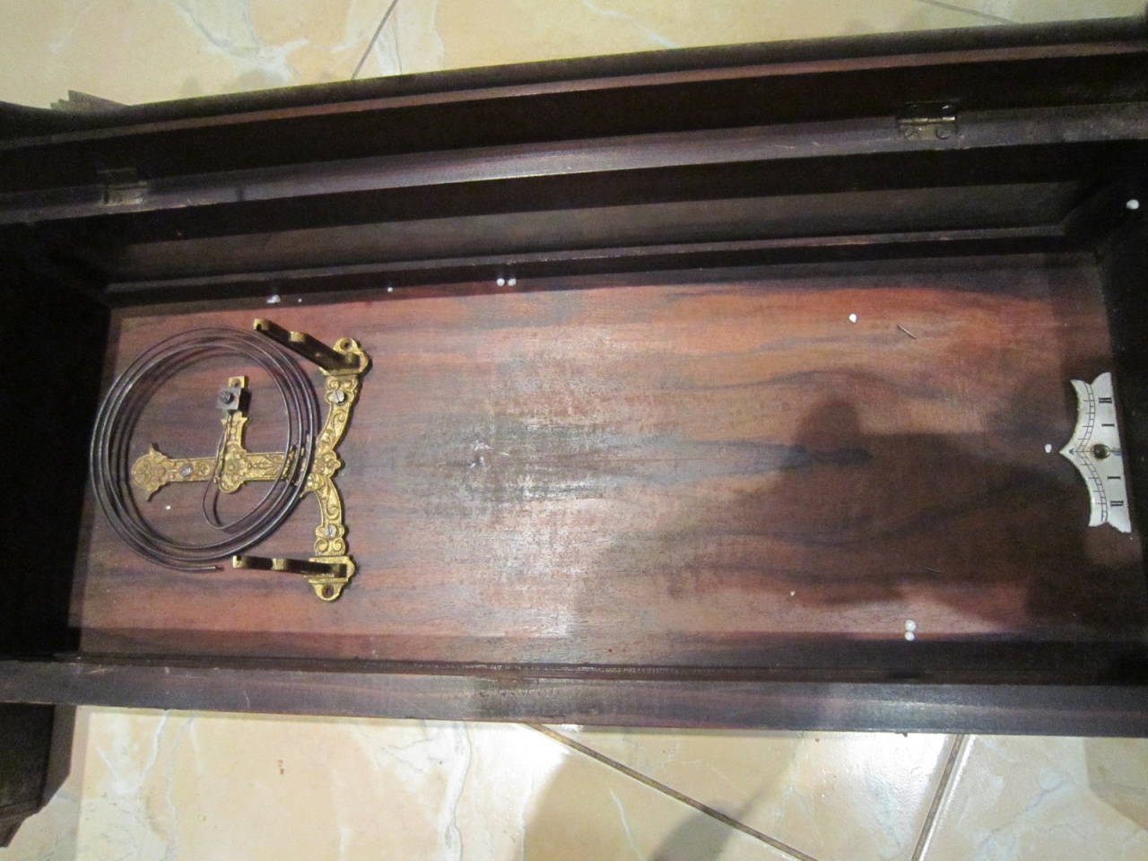

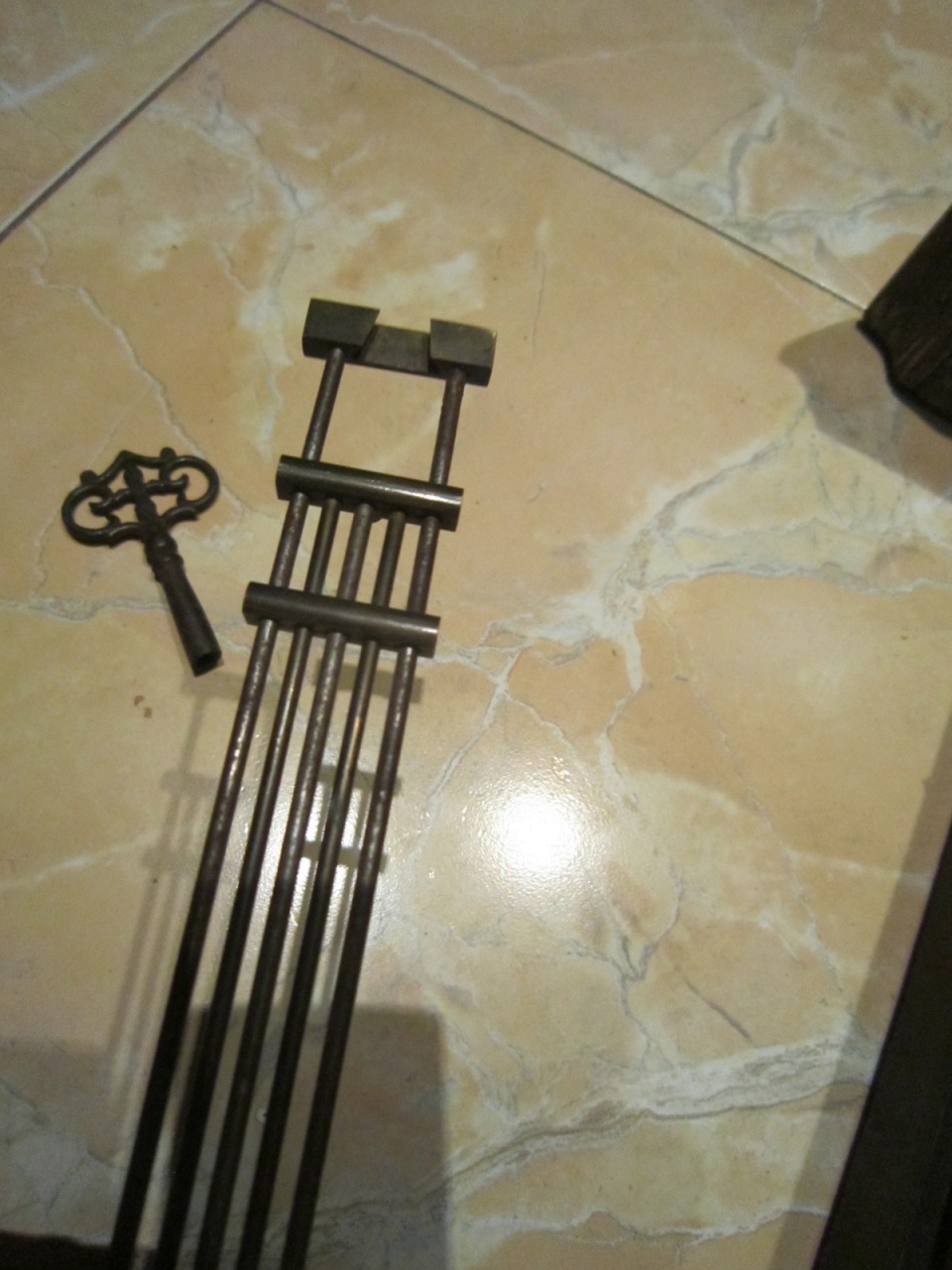

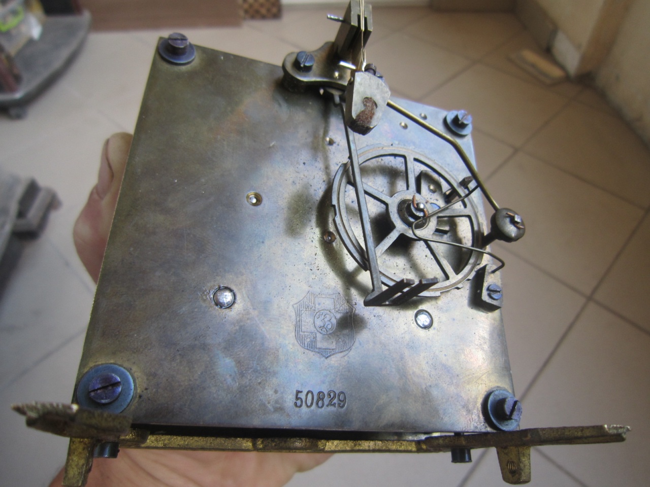

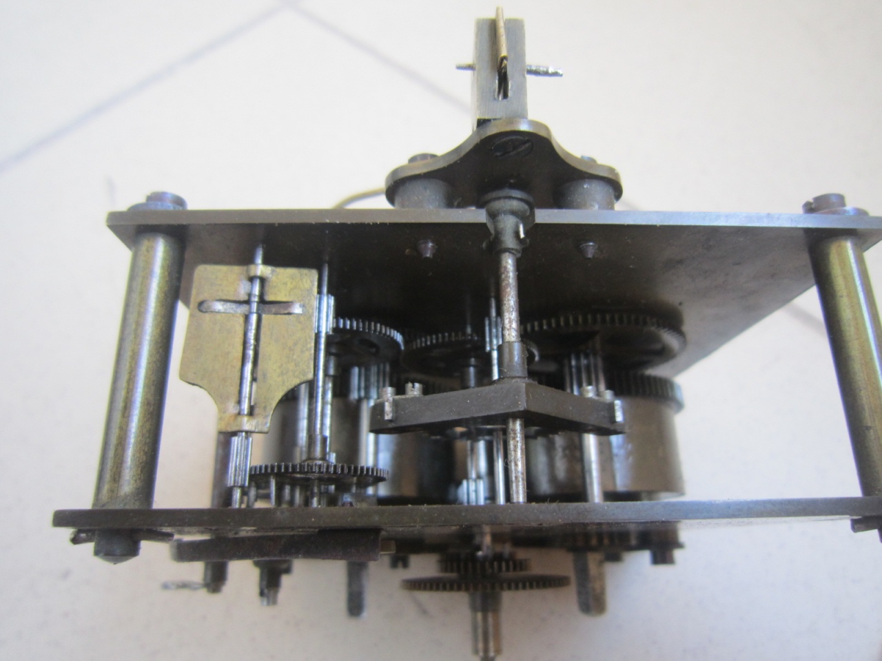

Всем доброе утро.Татьяна,Вам обещал более подробные фото T.Bauerle как придут..вот вчера пришли.Может кому еще пригодится))) Интересный конструктив штанги маятника,корпус подписной,но к сожалению надпись не разобрать..Подправил уклон анкерной вилки и заменил пендельфедер-часы со вчерашнего дня идут без остановки.Может кто поможет найти фото короны?
Заранее спасибо.С Уважением!

Сообщение от Gurich1 Посмотреть сообщение
Это хорошо.
Но промыть и смазать их всё-таки нужно.
Судя по фото цапфы работают "по сухому".
Да и механизм в целом грязноват .

Сообщение от Сергей Дмитриевич Посмотреть сообщение
Это хорошо.
Сергей Дмитриевич,помыть-это обязательно,там жир на барабанах ручьем течет.."смазка"))) денек просто работоспособность наблюдал.

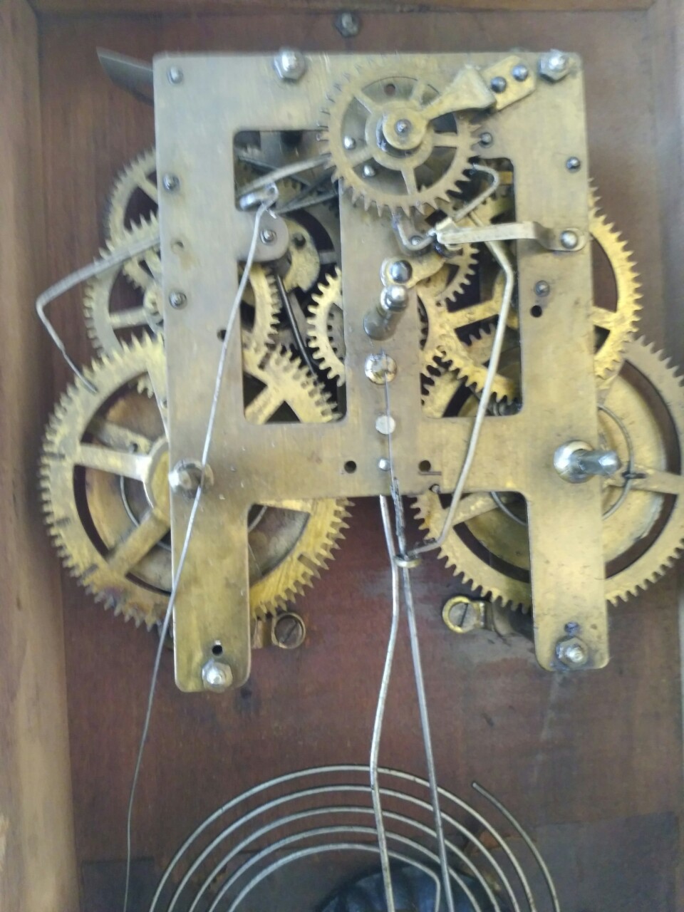

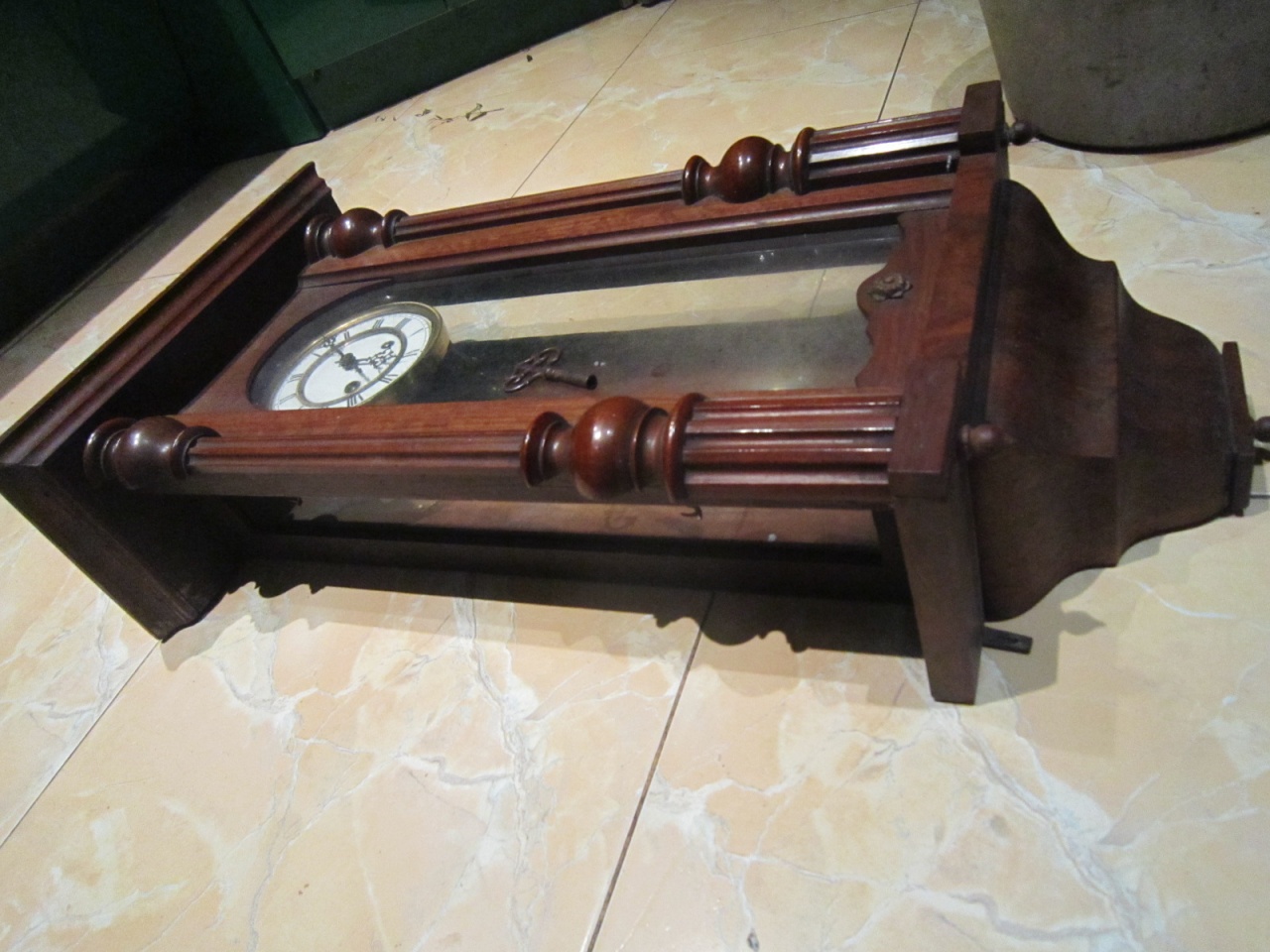

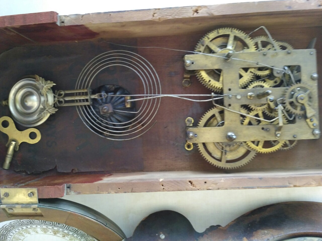

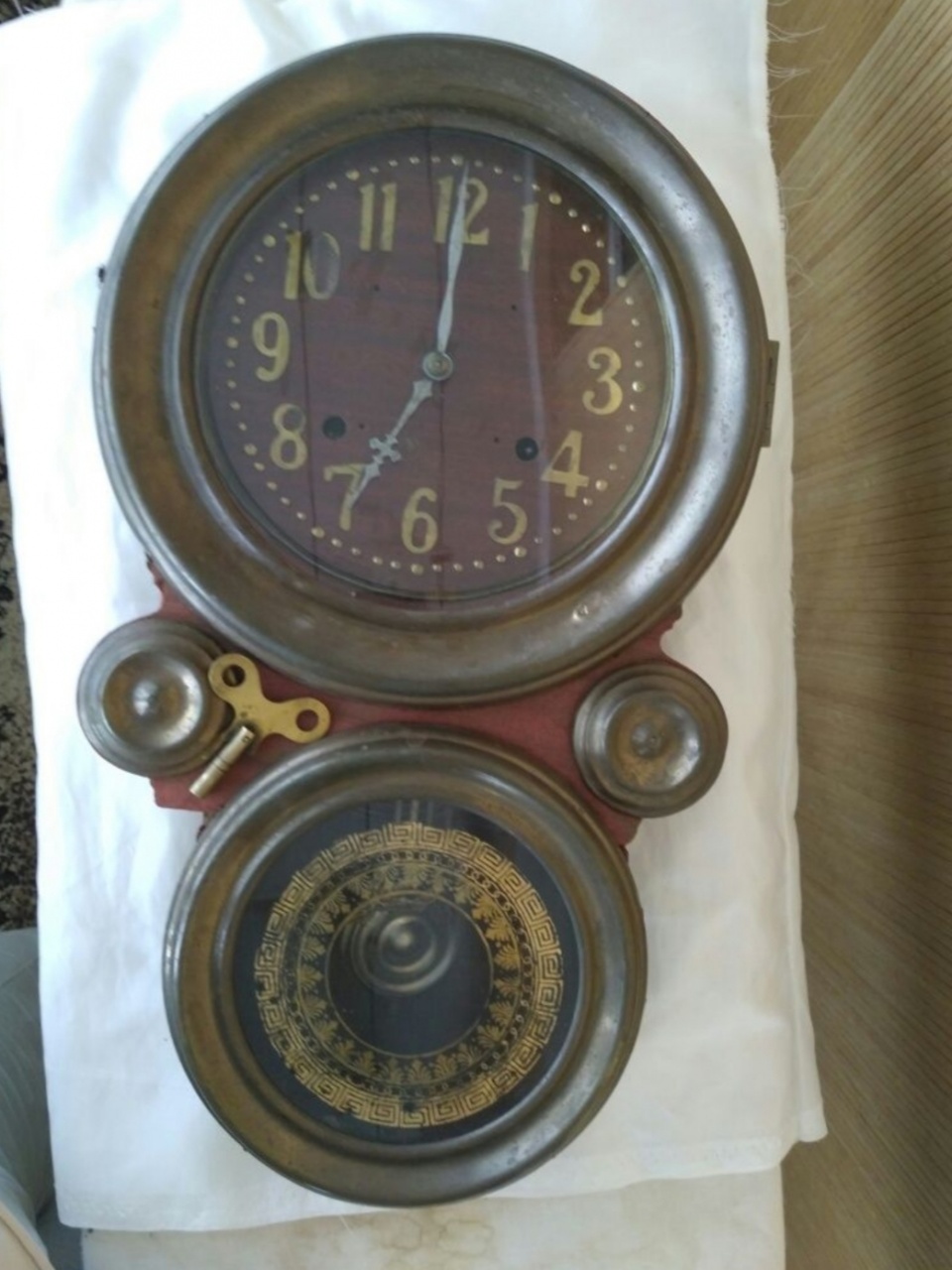

Что за часы?
Доброго дня! Уважаемые форумчане , предложили купить вот такие вот часы , если Вам не трудно , подскажите пожалуйста какого периода выпуска они? И кто может быть производителем?
Фото к сожалению пока только такие.
Буду очень Вам благодарна.

Добрый день ! Это американские часы начала 20 в.
Циферблат какой-то непонятный.
