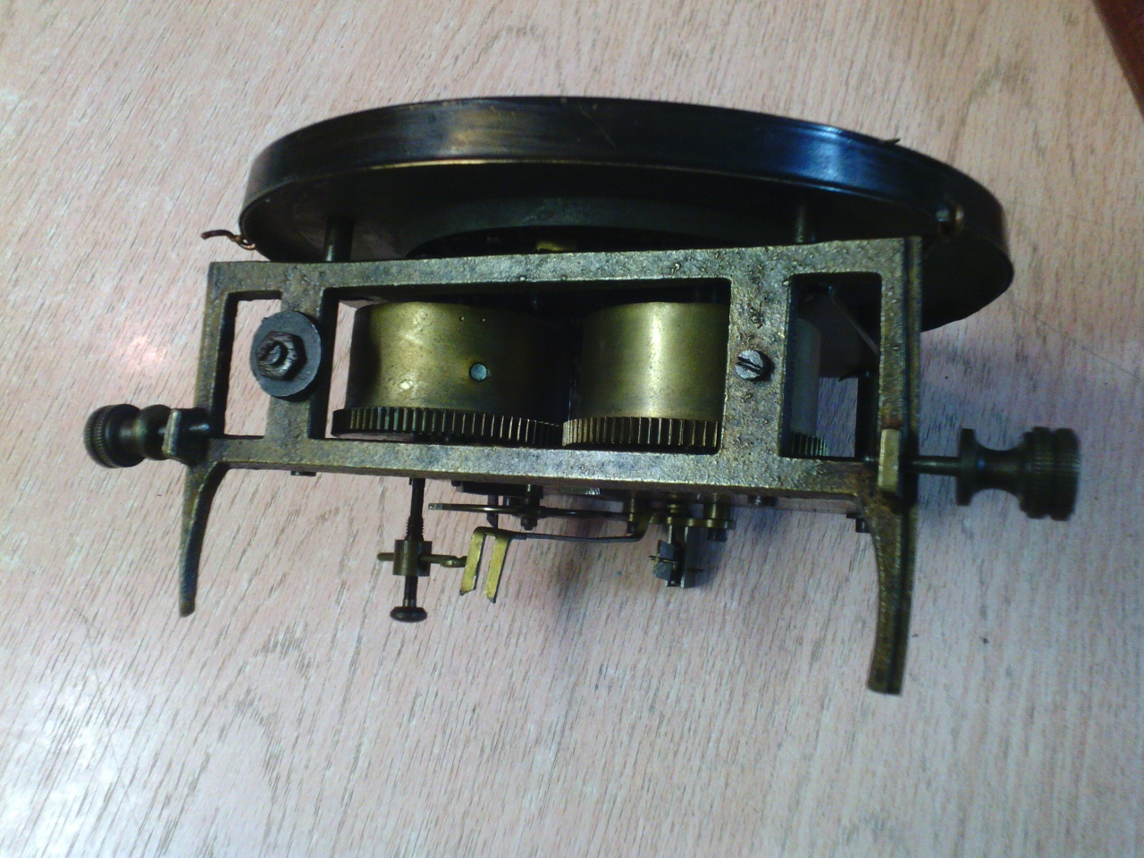

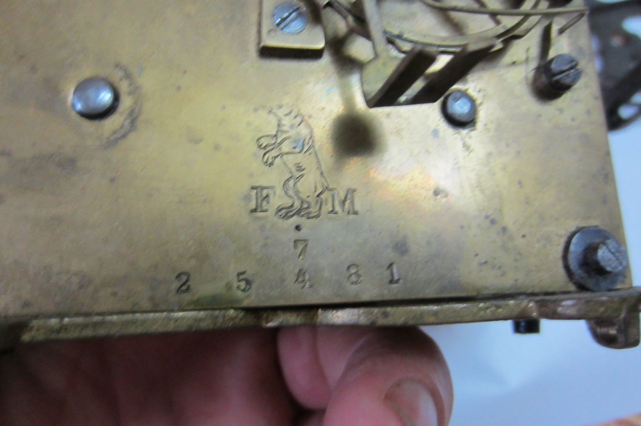

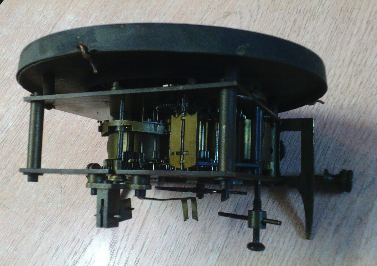

Татьяна, добрый день !
Вот вам ещё один (он у меня давно, но вроде не показывал ещё))).
На нём какой-то умелец "модернизировал" систему боя, получилось как в сказке "дерни деточка за веревочку"
Тем не менее, всё работает

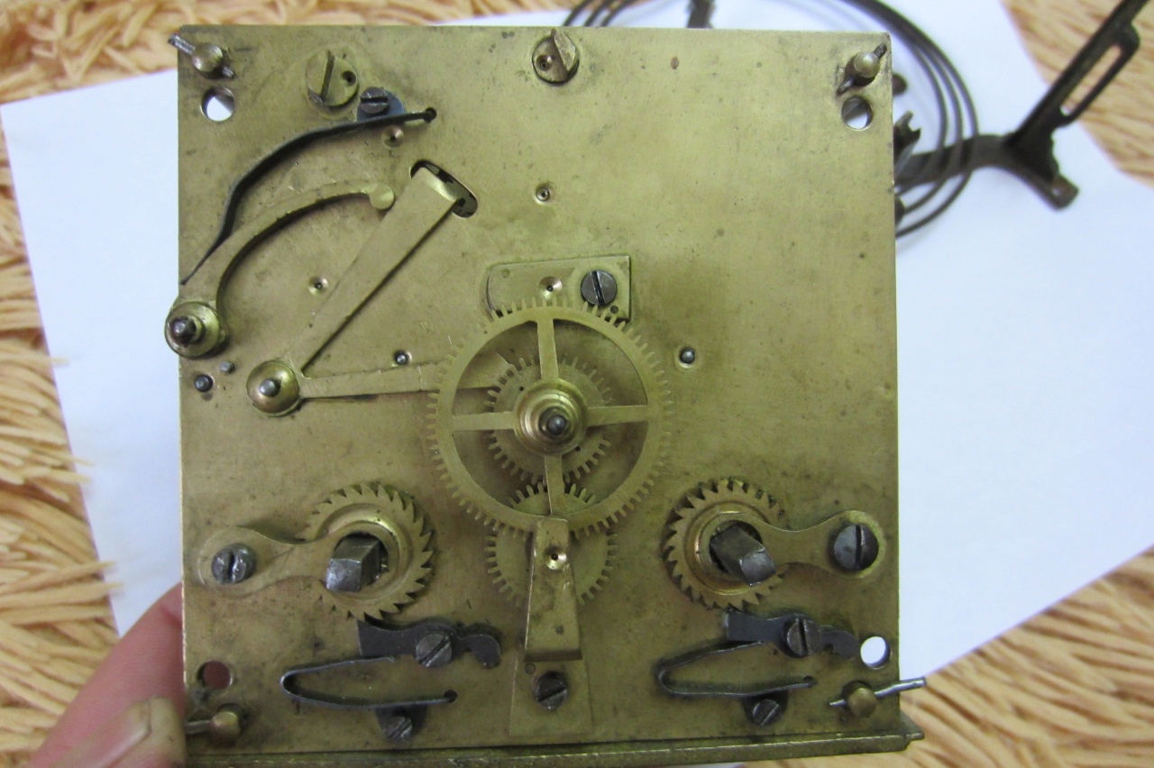

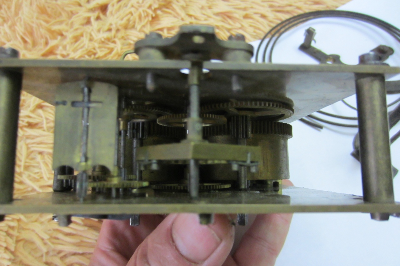

------- ДОБАВЛЕНО ЧЕРЕЗ 11 МИН --------

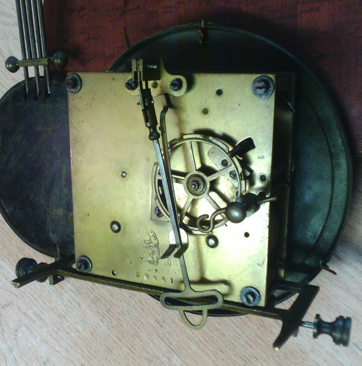

И ещё один "уставший" медведь, я его уже в общей кучке показывал, но там номер не видно.

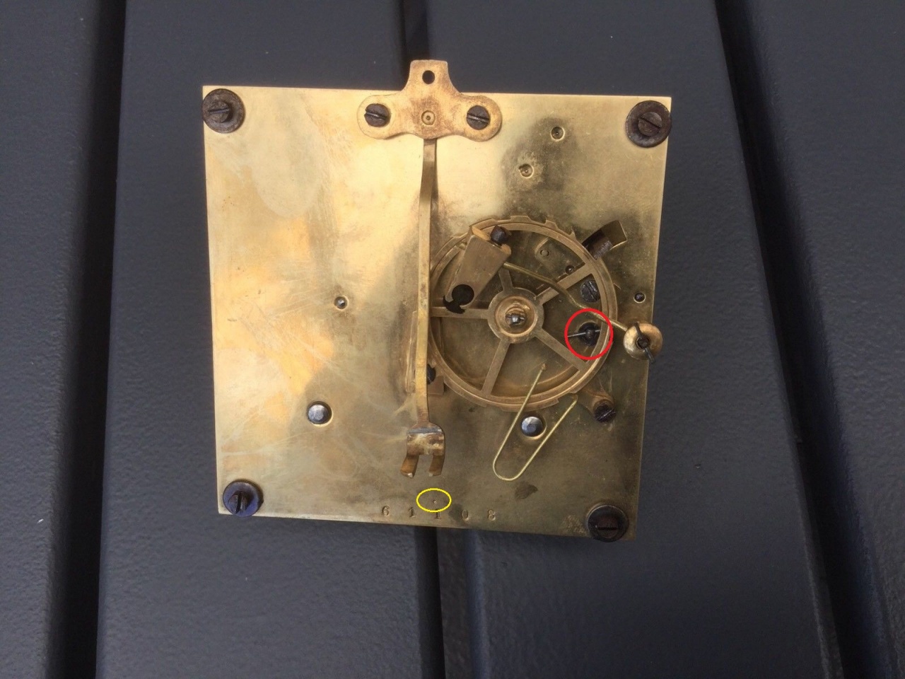

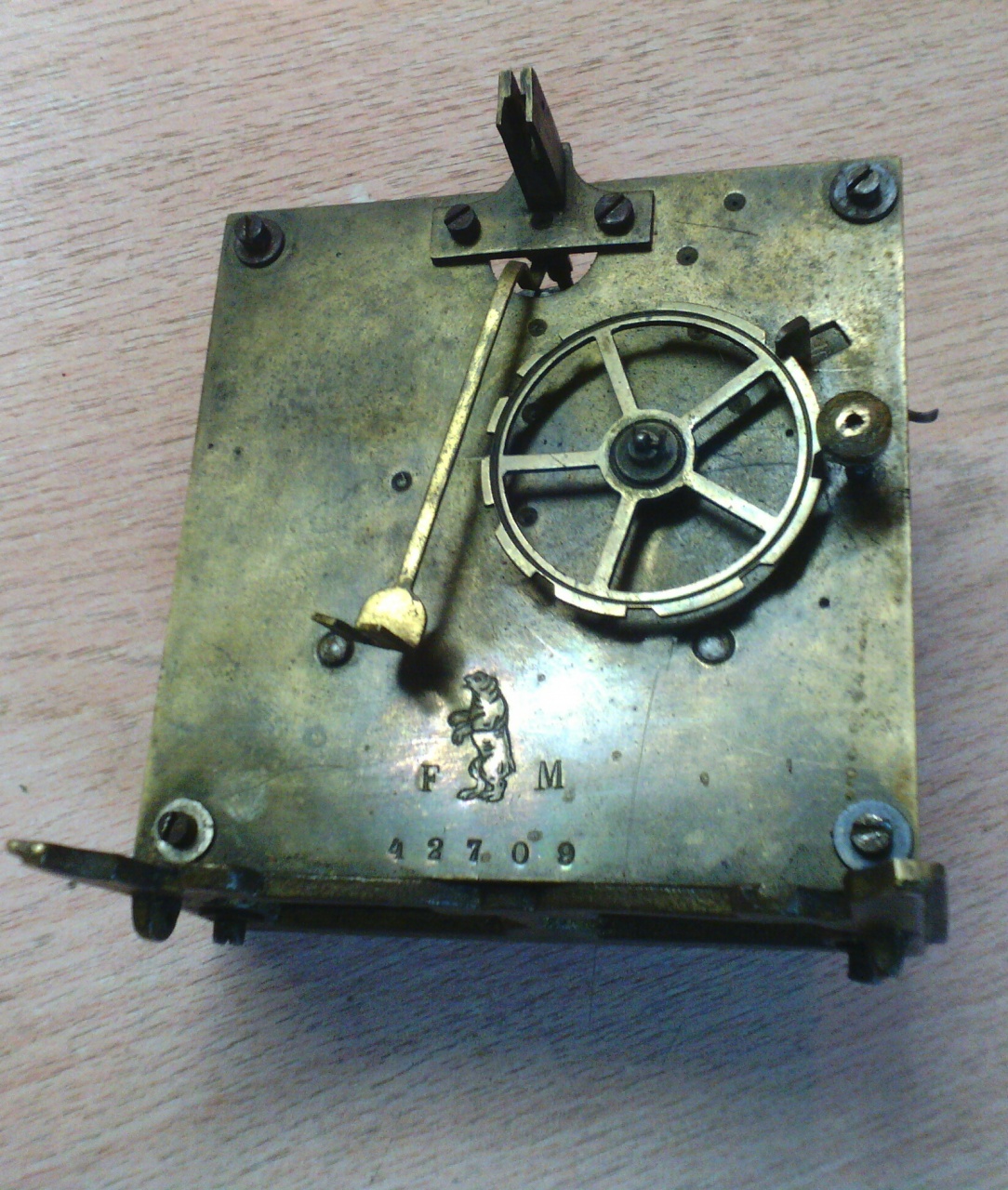

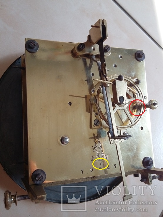

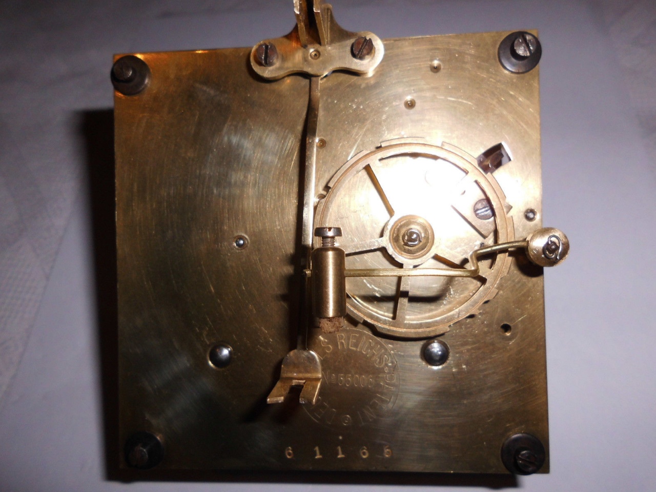

Покажите мне любой механизм с Медведем FM с хорошими фото передней платины, задней платины и анкера, я в ответ покажу фото механизмов Mauthe с близкими серийными номерами.
Надеюсь такими примерами получится убедить, что несмотря на "тайну клейма с берлинским медведем" сделаны эти механизмы именно Мауте.
Вот три фотографии, на одной немаркированный мех-м Mauthe, на другой мех-м с Медведем FM, третий мех с патентом 55006.
Я обвела на двух фото кружочками по две мелкие улики, точечка над серийным номером "пупок" и под счётным колесом штучка, у меня с глупым словом "пимпочка". На третьей фото найдите эти улики самостоятельно:
