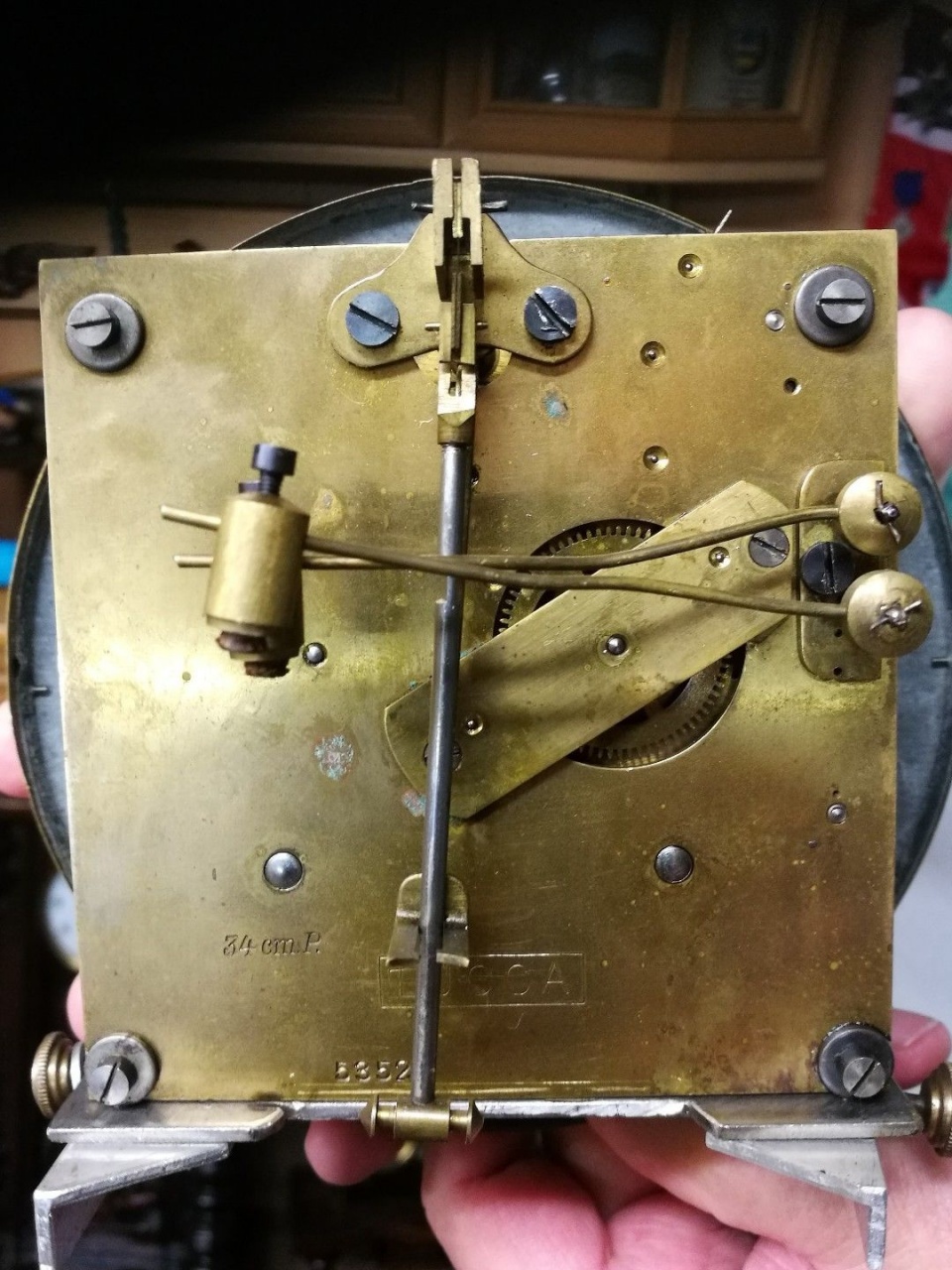

Сообщение от TatynaS Посмотреть сообщение

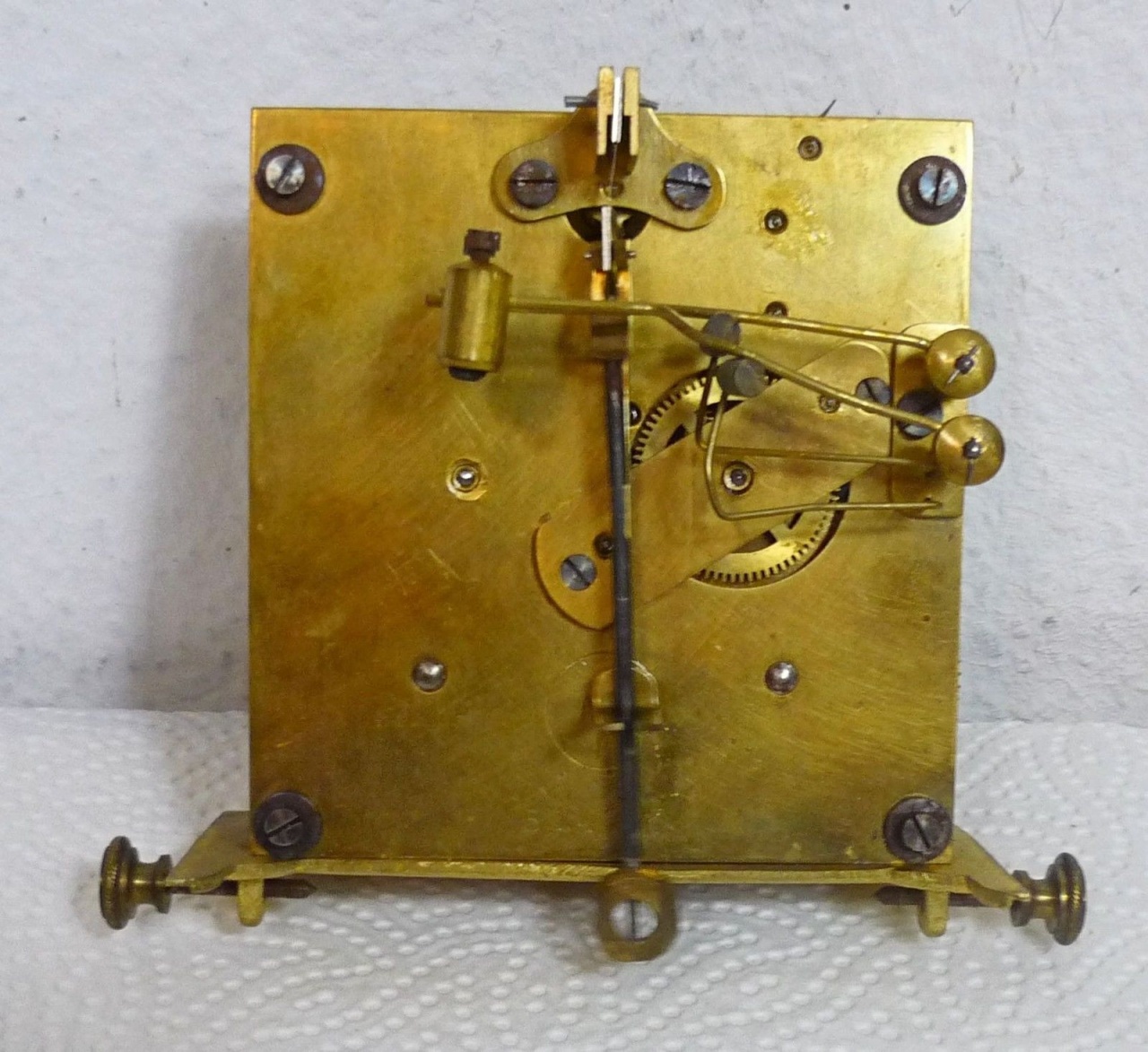

Интересное сотрудничество было у фирмы T.Bauerle с A.Hummel, базы под рукой нет, а вечером проиллюстрирую интересные механизмы, сделанные Т.Бауерле для Гуммеля...
Вот механизм, сделанный фирмой T.Bauerle для A.Hummel (клейма AHF и LUCCA).
Низкие серийные номера, но это уже 1910-ые годы (вторая нумерация у Bauerle)

На мой взгляд выглядят если не экзотично, то как минимум оригинально.
P.S. Посмотрела лейпцигскую фирму J.M.Bon, в моей базе данных 11 механизмов с этим клеймом, все сделаны T.Bauerle.

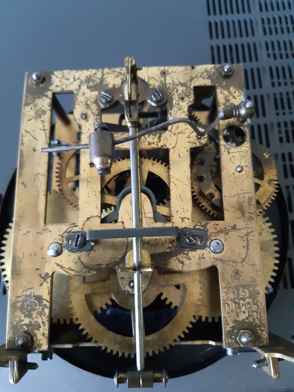

Прошу атрибутировать

Сообщение от Sashun Посмотреть сообщение
Добрый день, если я ничего не пропустил, то по последней версии это клеймо неизвестного берлинского торгового дома.
Встречается исключительно на механизмах FMS.
Или вы годы производства хотите узнать по номеру ?

Сообщение от aleks1960 Посмотреть сообщение
Год тоже, а в версию, что это "FMS для России" я просто не верю. Передо мной сейчас стоят 2 таких механизма, второй без клейм, коромысла на механизмах разные, задние платины разной конструкции, есть и другие мелкие отличия.
Вот такое же клеймо а номер гораздо больше = https://radikal.ru/lfp/s55.radikal.r...c066bb.jpg/htm
Также http://forum.watch.ru/showpost.php?p=735621&postcount=2 т.е. проблеме больше 8 лет!!
С уважением, А.Малышев

Это не FMS для России, а берлинская фирма Fr.Mueller, которая в конце 19-начале 20 вв. использовала механизмы FMS в своих часах. Вот почитайте, Татьяна уже приводила информацию: http://forum.watch.ru/showpost.php?p...&postcount=869

Сообщение от Oled Посмотреть сообщение
С уважением,
Олег
Олег, добрый день!
Спустя год могу утверждать, что это точно не для России, но и не берлинский торговый дом.
Клейма с таким медведем возглавляют "тройку" фирм, клейма которых чаще всего встречаются на механизмах Mauthe; второе и третье места занимают Bernard Paschen и Kraft-Behrens. Но если эти две фирмы оставили после себя много вещественных доказательств в виде кронштейнов и резонаторов, то "Медведь FM" абсолютно стерилен в этом смысле.
Из этого делаю вывод, что это собственное клеймо Mauthe, которое появилось у этой фирмы сразу после исчезновения другого медведя с литерами
PC. Возможно, оно не регистрировалось FMS по причинам неоригинальности рисунка.
P.S. У меня в базе данных больше 700 механизмов FMS с боем, 37 из них с этим медведем. По типу механизмов могу утверждать, что клеймо использовалось не менее 15 лет.

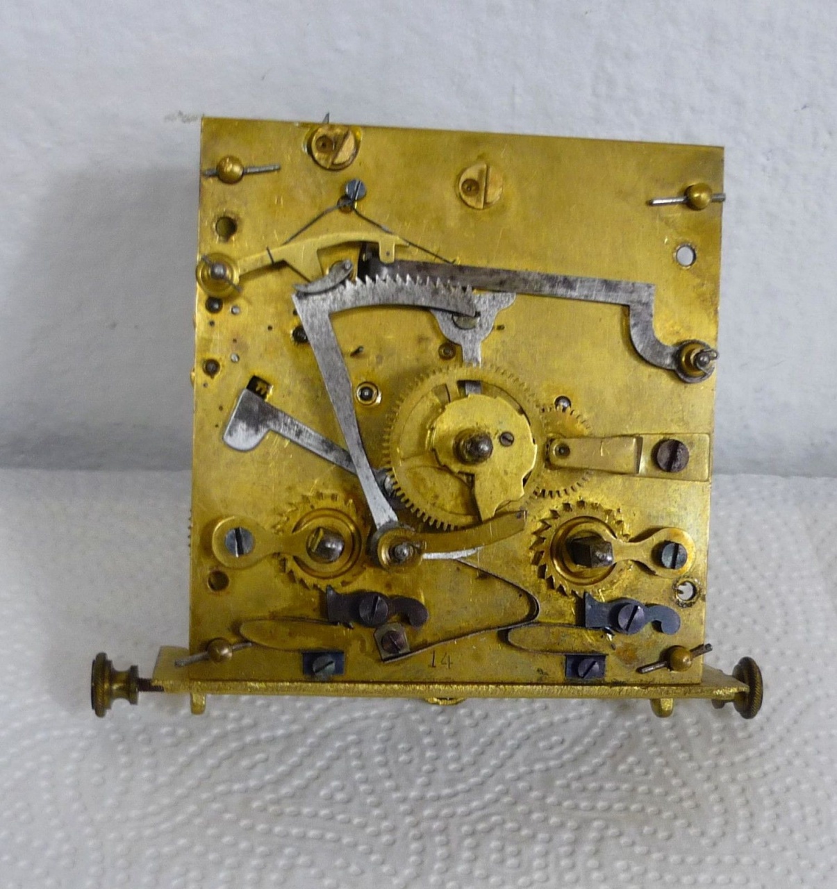

День добрый. Фото пока только такие. Чуток вековой грязи и пыли.

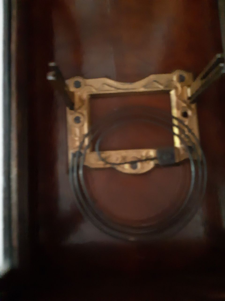

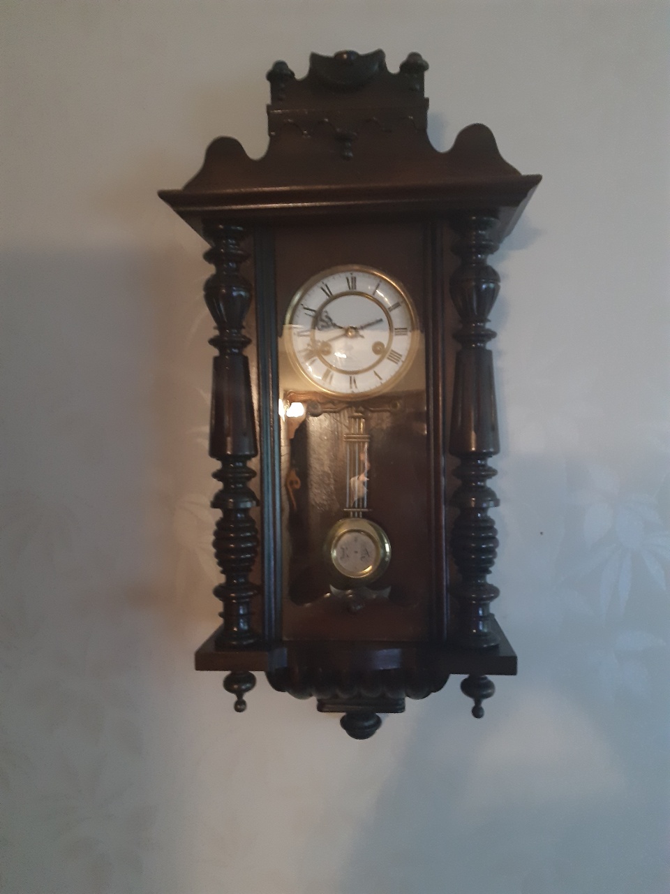

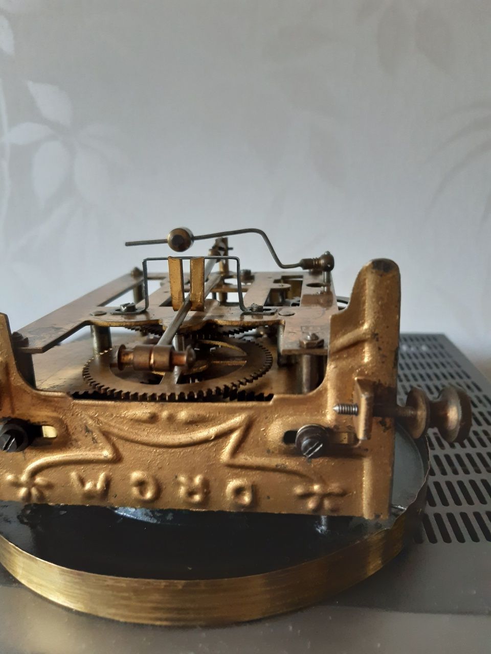

Достались в наследство. Что за часы и часовой механизм?
Здравствуйте, часы достались в наследство от дедушки, он привез их с войны. Хотелось бы узнать марку и особенно механизм, чтобы найти запчасти к нему.
