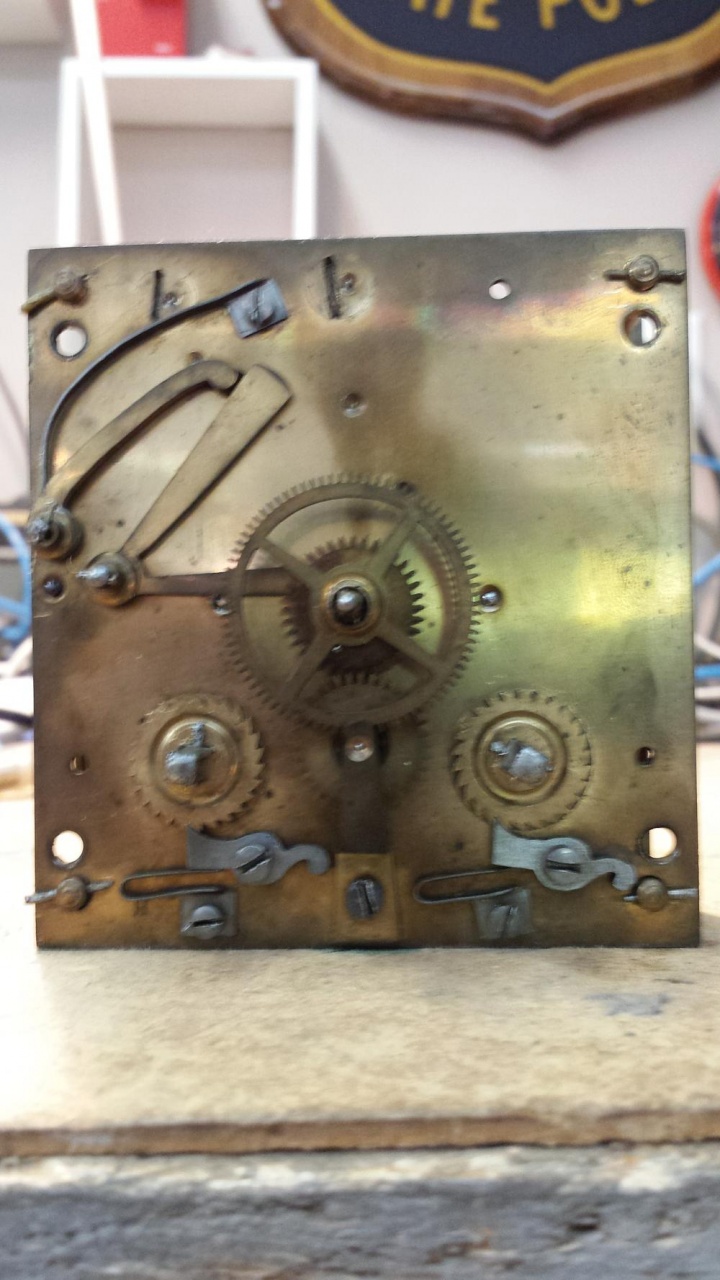

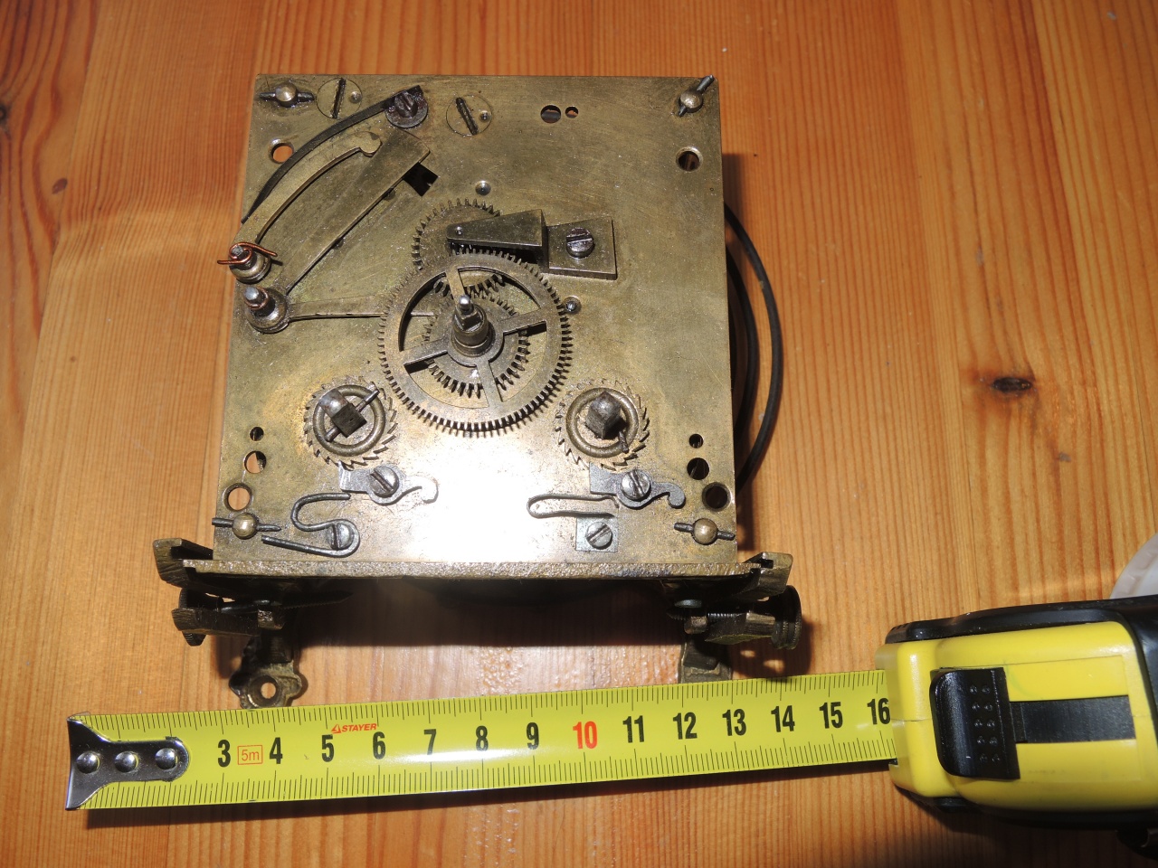

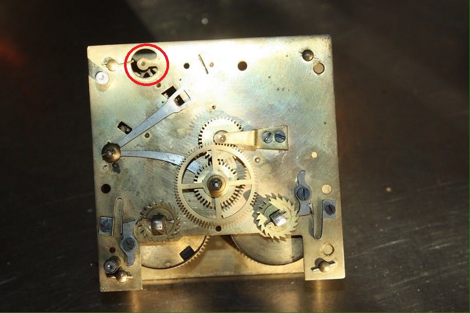

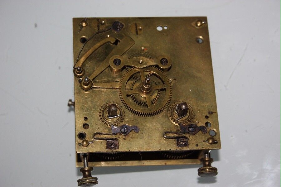

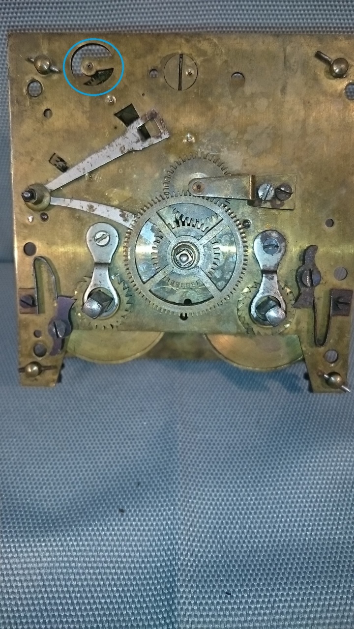

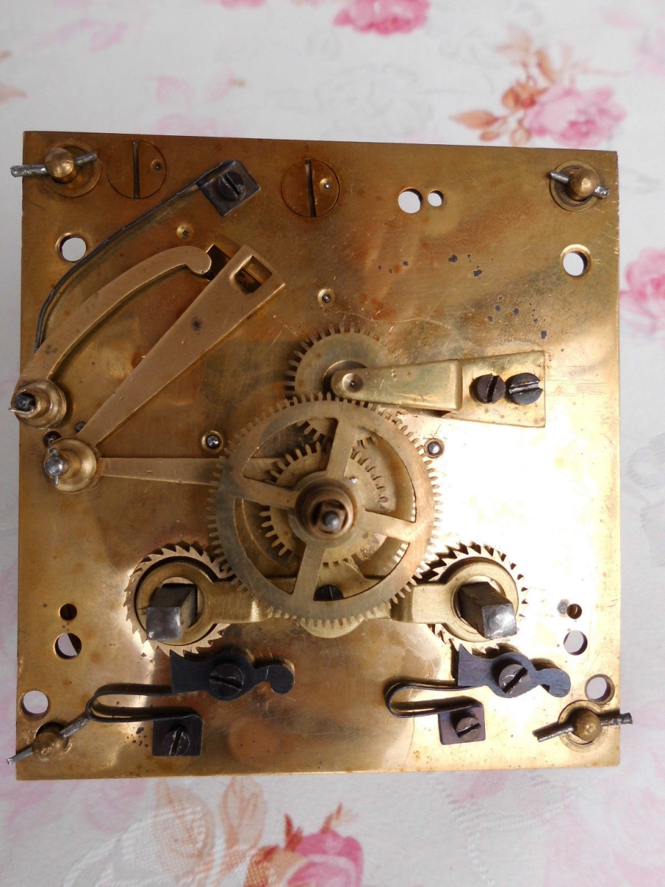

Добрый день!

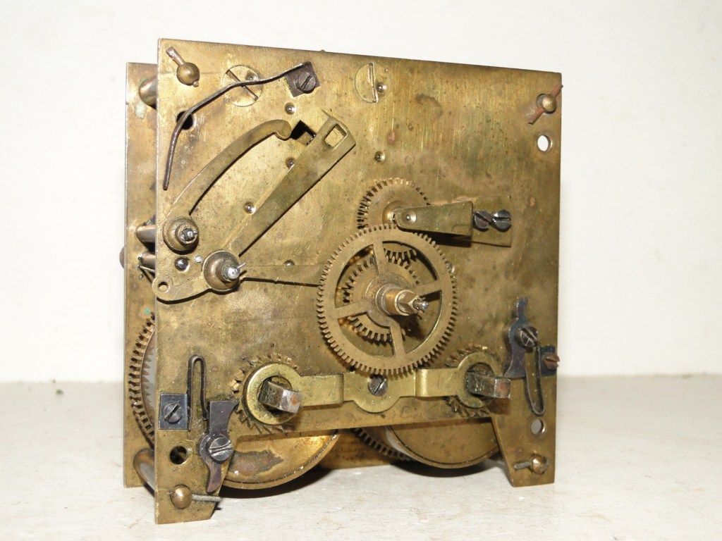

Хочу показать на примере Kienzle как много полезной информации находится на передней платине механизма.
Мой пост - это призыв к "старичкам" показывать механизмы для опознания во всей красе:
  • - заднюю платину,
  • - переднюю платину,
  • - вид сверху (анкер + ветровичок).
У Kienzle механизмы делились на 1-ый и 2-ой сорт.
Я покажу разнообразие передних платин Kienzle на примере 2-ого сорта (Mercury, Secunda Quilitat, II),
В отличие от 1-ого сорта внешний вид передней платины 2-ого сорта менялся очень часто. Прежде всего это касается мостов около заводных отверстий.
Последние три механизма с укороченной платиной и стальными деталями у меня проходят под кодовым названием Pac-man (помните такую игру?).
Один из них с новым Меркурием ещё и сильно прорезной (третье фото с конца).
Все эти изменения происходили в период 1890-1914 гг.
Fugit irrevocabile tempus

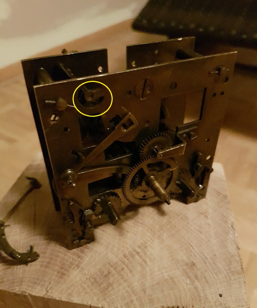

Татьяна, добрый вечер, по моему сообщению, выше на этой странице, 2421 не подскажите где копать?
Время деньги
  #3959
Старый 17.06.2019, 20:44
Аватар для TatynaS
TatynaS TatynaS на форуме
Регистрация: 31.05.2015
Сообщений: 4,498
Сказал(а) спасибо: 5,191
Поблагодарили 7,934 раз(а) в 3,304 сообщениях
В лоб пока ничего не находится кроме похожих часов https://www.sellingantiques.com/5360...bracket-clock/
Попробуйте искать, набивая "четвертные часы Mauthe" (часы с вестмистерским боем FMS) на английском, немецком польском языке...
Mauthe я предлагаю как одного из крупных производителей того времени (~ 1920-ые годы). Можно попробовать Junghans и др.
