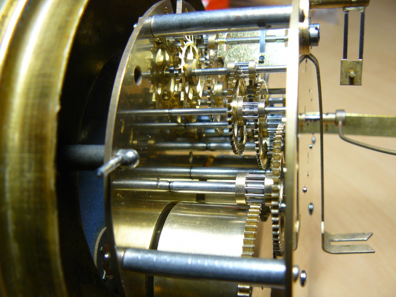

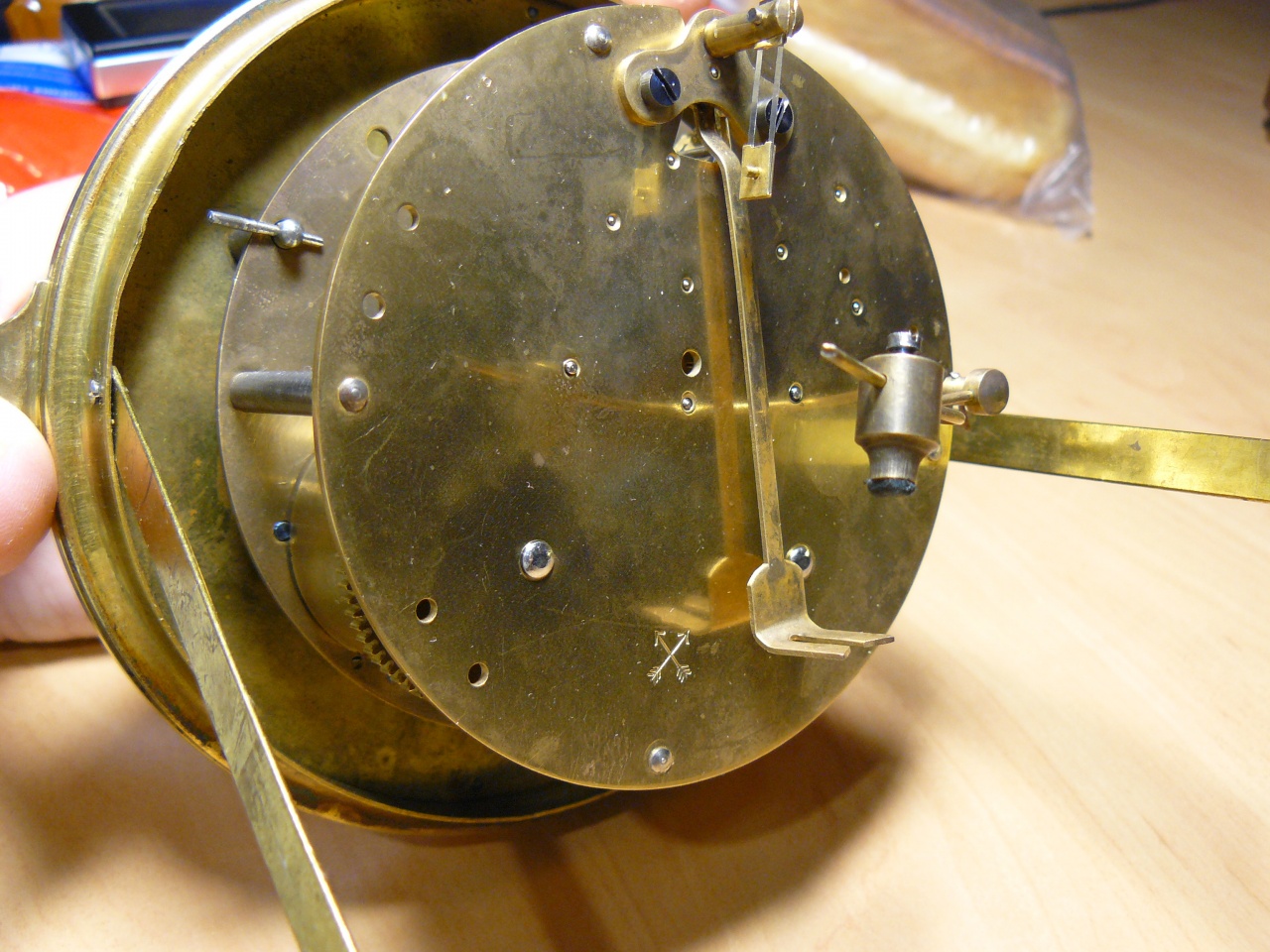

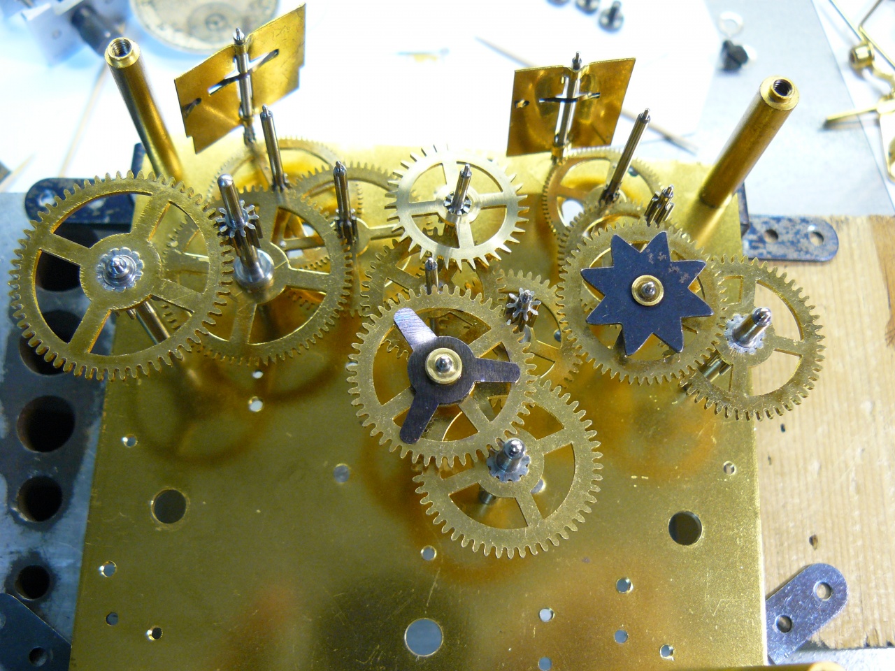

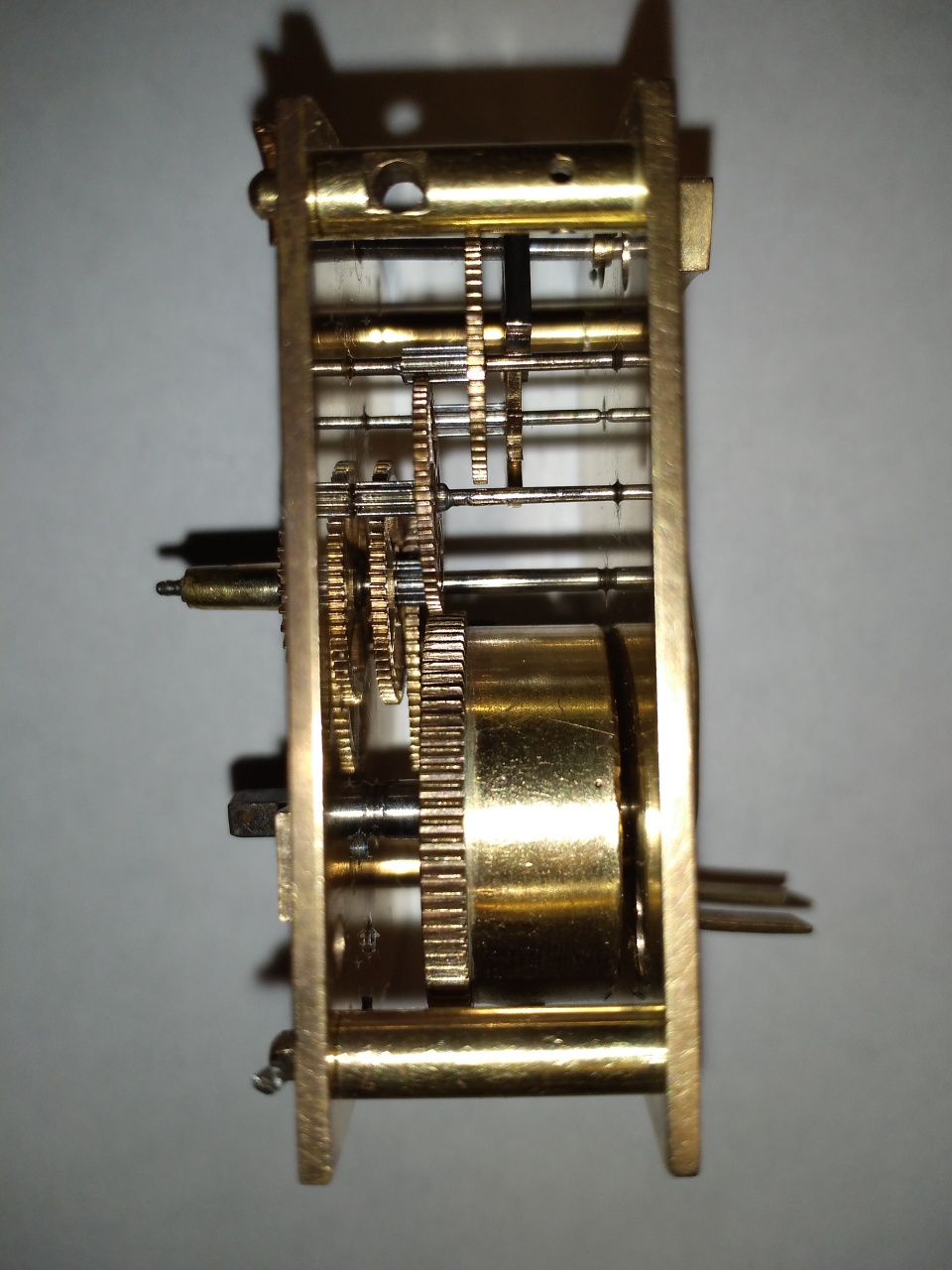

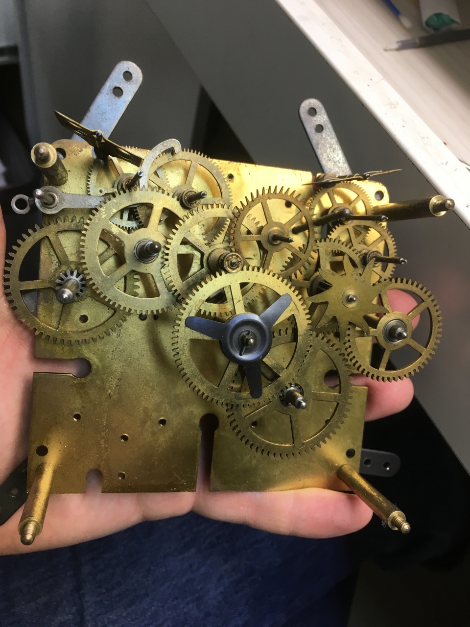

для каминных часов решение с двумя промежуточными колесами встречается нередко
короткий маятник, следовательно более высокая частота и более высокая скорость вращения анкерного колеса
чтобы не делать два промежуточных, увеличивают диаметр анкерного и соответственно кол-во зубцов на нем
