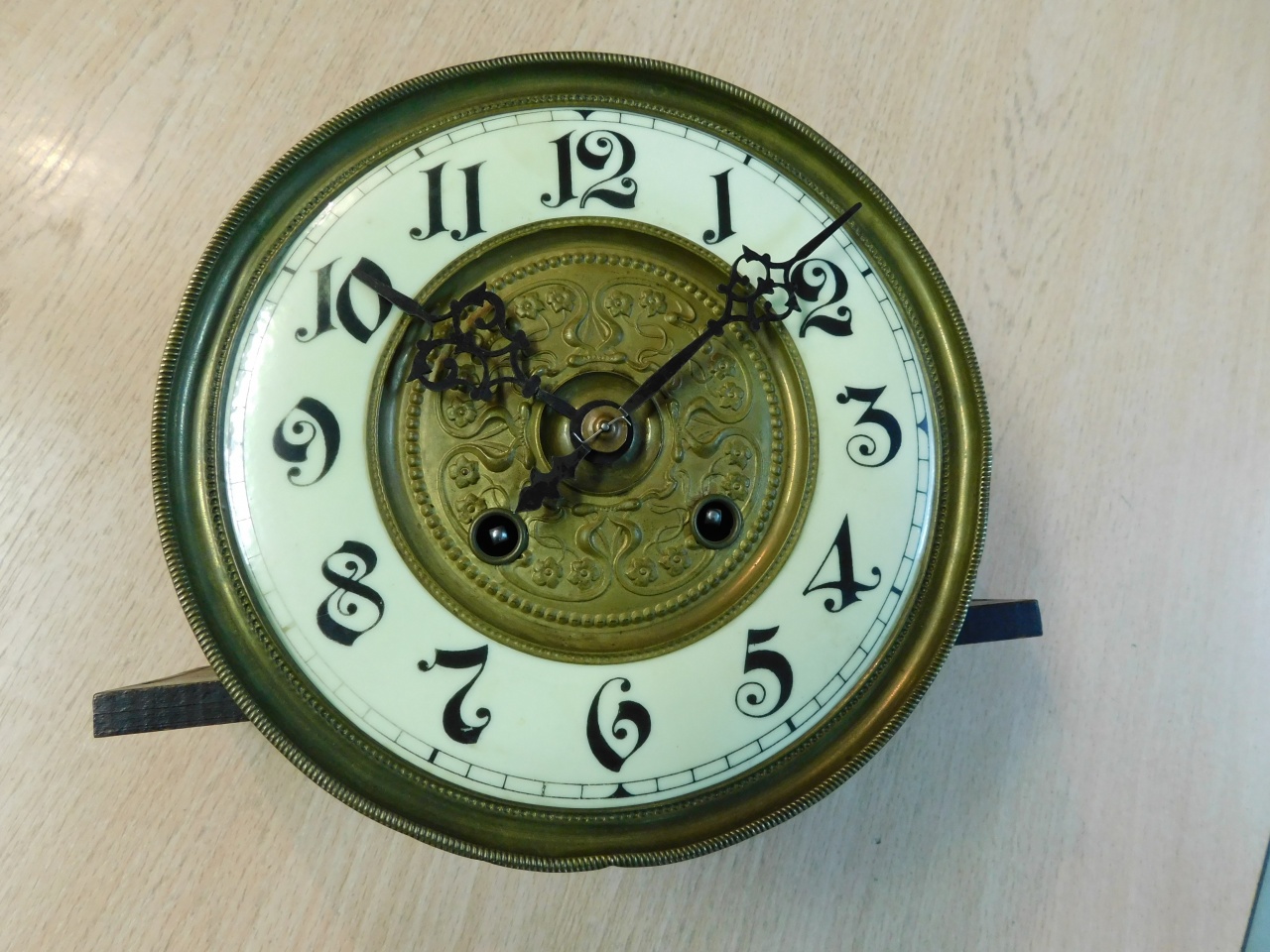

Добрый день !
Всё конечно может быть, но вот у меня очень похожий цифер с зеленоватой эмалью (на фото что-то почти белой получилось ? ) именно от Беккера.

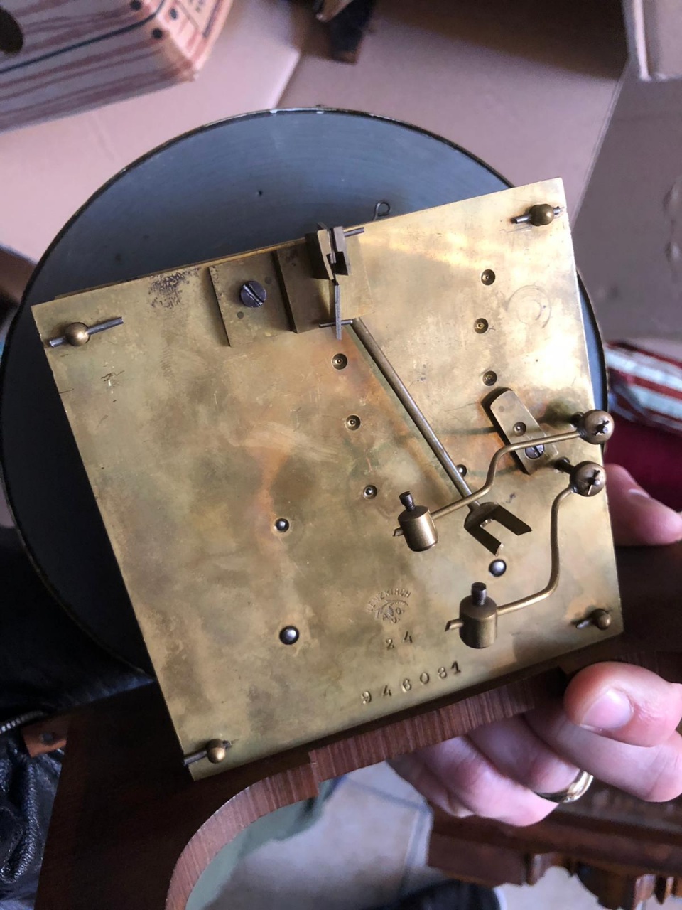

Здравствуйте. Добавлю немного фото и своих мыслей. Вопросы у Вас возникли потому, что задняя стенка ваших часов не совсем родная (вернее наоборот). Если Вы посмотрите на фото аналогичных часов, да и вообще всех часов Lenzkirch, то обратите внимание, что задние стенки фанерованы шпоном ореха и тыльная сторона не окрашена. Расположение гонга подбирали под механизм, поэтому сделали новую стенку, дабы убрать не нужные отверстия.
Ещё добавлю, что подобные гонги на фабрике фиксировались транспортировочным шурупом ( чтобы не гремели), поэтому должно быть отверстие в стенке от этого шурупа или сам шуруп не открученный ( такое мне тоже попадалось). С обратной стороны должна быть наклейка с указанием демонтировать это шуруп.
Сообщение от Gurich1 Посмотреть сообщение
Спасибо!Все-таки это эмаль)) Так а может она Ленцкирховской быть?Эмаль от одного,латунь от другого?
Если, Вам интересно, то напишите в личку. Дам Вам ссылку на яндекс-диск. Я разместил более 30 каталогов. Lenzkirch и Gustav Becker там тоже есть с подробным описанием механизмов, маятников, циферблатов. Думаю Вы сами найдете ответы на свои вопросы.

[quote=Savsv;5378375] Расположение гонга подбирали под механизм, поэтому сделали новую стенку, дабы убрать не нужные отверстия.
Здравствуйте.Спасибо,но не совсем уловил логику..поменяли заднюю стенку,что бы поставить подходящий гонг,но выше предоставили не одно фото с подтверждением того,что именно этот гонг,что установлен и должен стоять в этих часах..Смысл менять тогда стенку,если в этой отверстия те же,что и в фанерованной?И еще обратил внимание на дно на Вашем фото..оно тоже с фанеровкой,на моих ее нет..
  #3779
Старый 21.05.2019, 22:50
Savsv Savsv вне форума
Регистрация: 08.05.2019
Адрес: Саратов, Россия
Сообщений: 693
Сказал(а) спасибо: 254
Поблагодарили 998 раз(а) в 404 сообщениях
[quote=Gurich1;5378534]
Сообщение от Savsv Посмотреть сообщение
Вариантов с заменой может быть множество. Сожрали жуки, например. Уронили и сломали. Но я думаю , что расположение молотков четвертного механизма Lenzkirch не соответствует расположению получасового механизма GB Silesia. На признаки оригинальной стенки я Вам указал, а выводы делать Вам. И еще, на фото не видно, есть ли у Вас маятниковая шкала на задней стенке? Если нет, то отверстие от шурупа и более светлое пятно должно быть. Также часы за время своей жизни не раз ремонтировались, закладывались и т.д., должны быть карандашные отметки и записи на тыльной стороне, не говоря о штампах и наклейках с фабрики.
На моем фото другая модель, за другие деньги тогда, поэтому может быть разница в отделке.
Если посмотрите фото аналогичных часов, то найдете еще отличия, например количество шурупов.
Если совсем хотите убедиться, то отверните заднюю стенку и посчитайте количество отверстий в боковинках от шурупов и количество шурупов и удивитесь. Я не думаю, что реставратор пытался попасть в те же отверстия.
Может я не уловил, но по-моему Вы написали, что мех. был прорезной GB.
Не ответил на вопрос. Гонг возможно тот же, только расположение его на этой стенке не то же. И, наверное, нет смысла искать ответа на вопрос о принадлежности гонга и его крепления к фирме Lenzkirch, его могла производить другая фирма и продавать всем желающим. Производственная кооперация вещь очень старая, особенно у немцев.

[quote=Savsv;5378612]
Ну,если уж копнул,то копать буду и дальше)) сниму стенку завтра гляну,сюрприз,конечно,возможен... Хотя я уже уверен,что Вы правы))В любом случае стенку снимать,если нет родной,то фанеровать эту.
