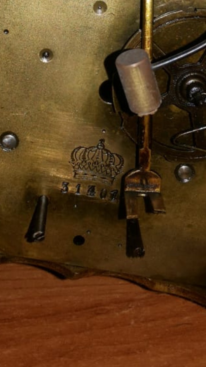

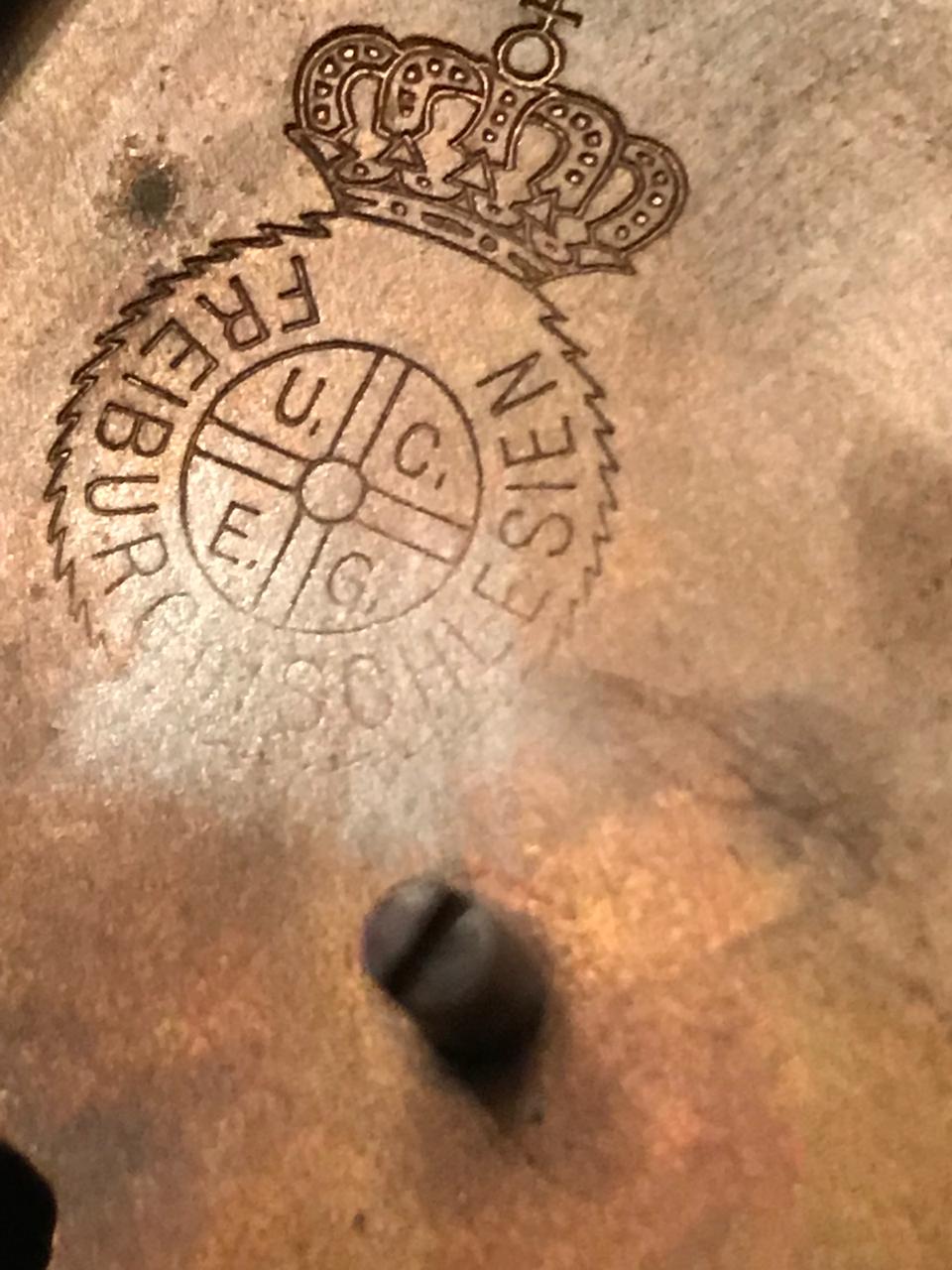

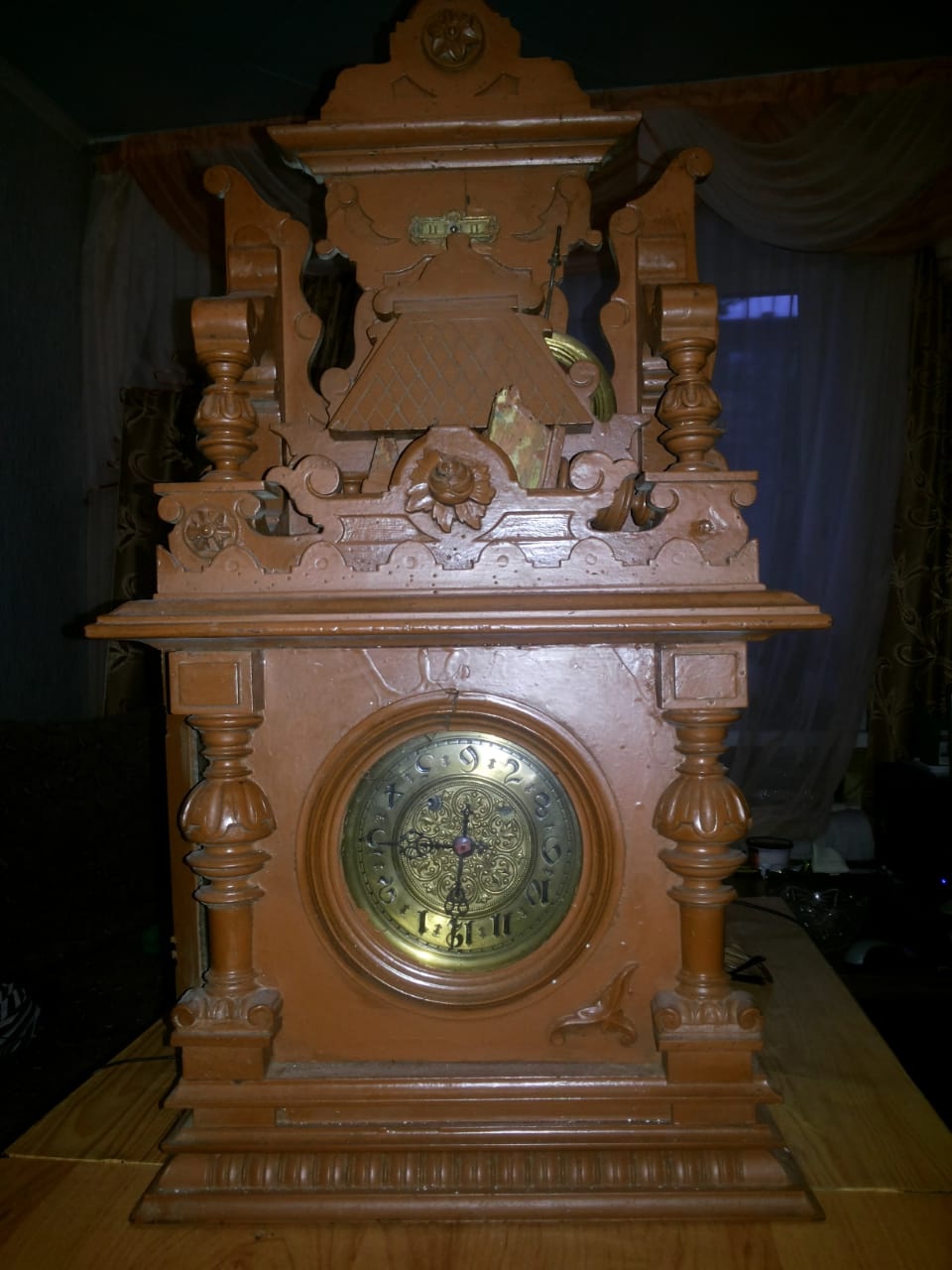

Добрый день, подскажите пожалуйста... что за часы?
Хочу узнать, что за часы (хотя бы год и чьё производство)?
Или подскажите как, где, у кого это можно узнать?
г.Москва

Полагаю это Willmann, изготовлены примерно в 1880-х годах.
Хотя возможно и сборка, стиль корпуса и циферблата говорят о более позднем изготовлении.

Добрый день!
Это вторая нумерация A.Willmann, поэтому не смотря на низкий серийный номер это ~ середина 1890-ых годов.

Учитывая слой половой краски и некомплектность корпуса, их реставрация влетит Вам в копеечку.

Краска пол беды, жучек их здорово поел.

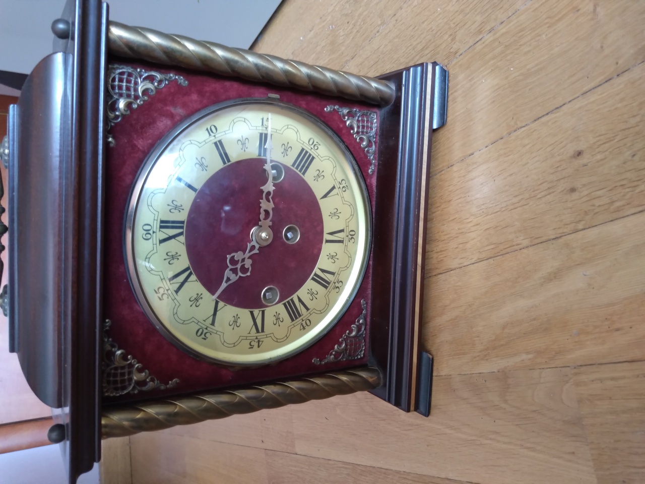

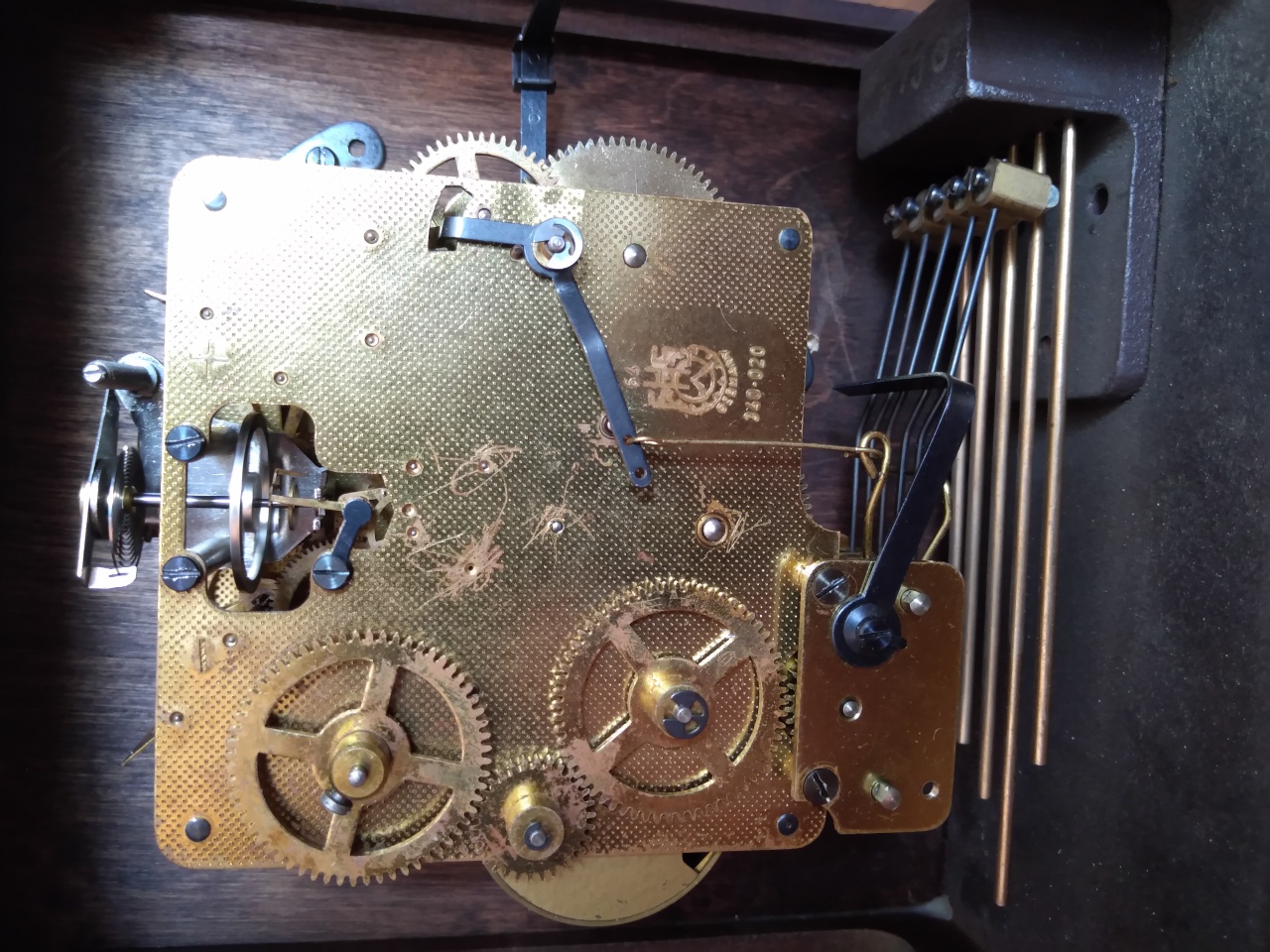

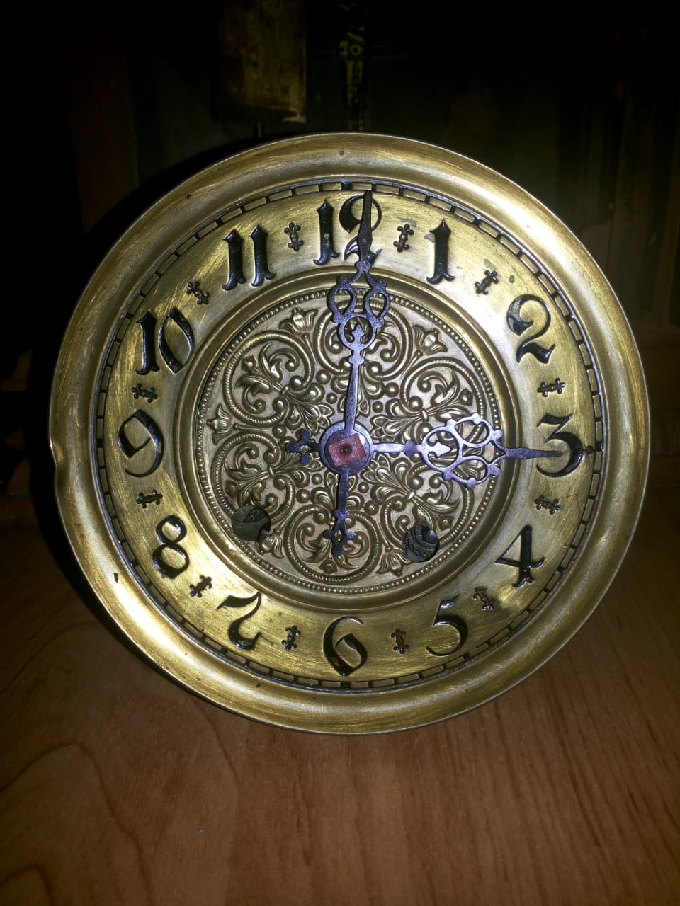

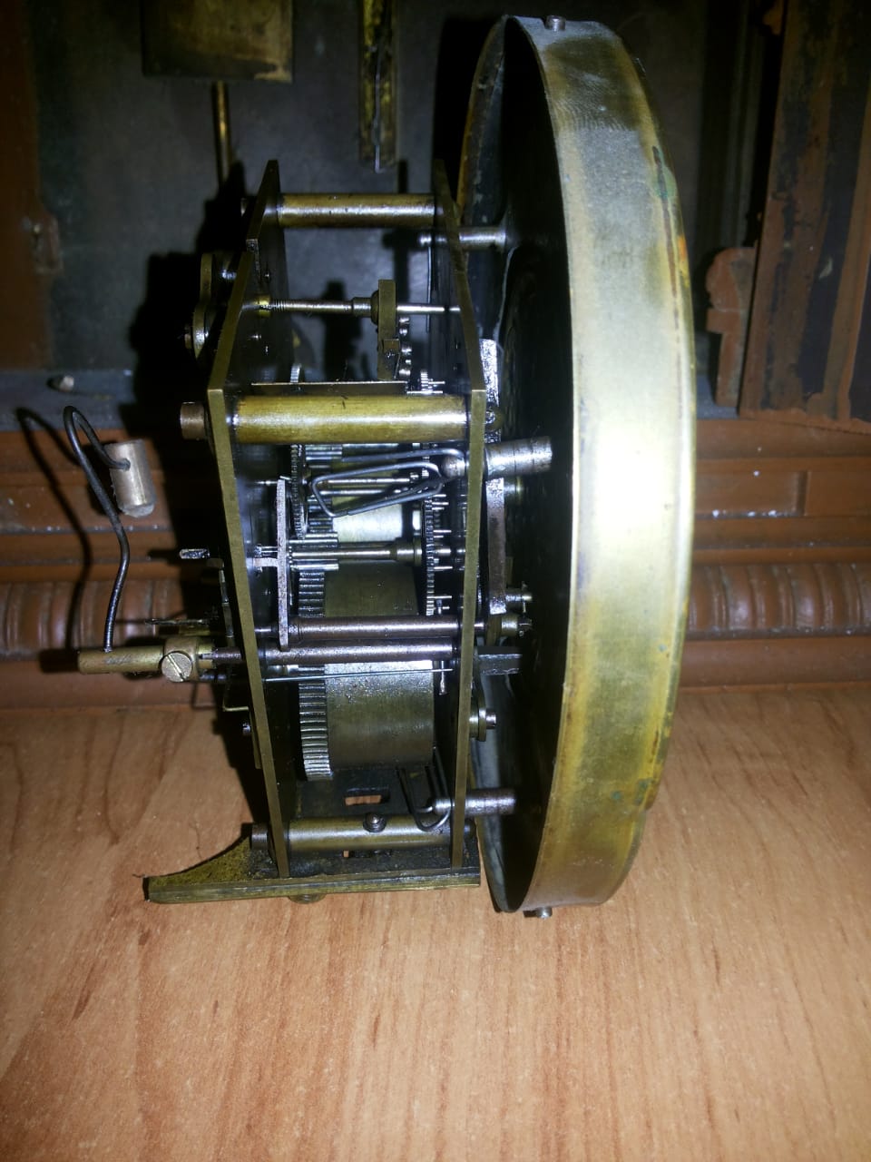

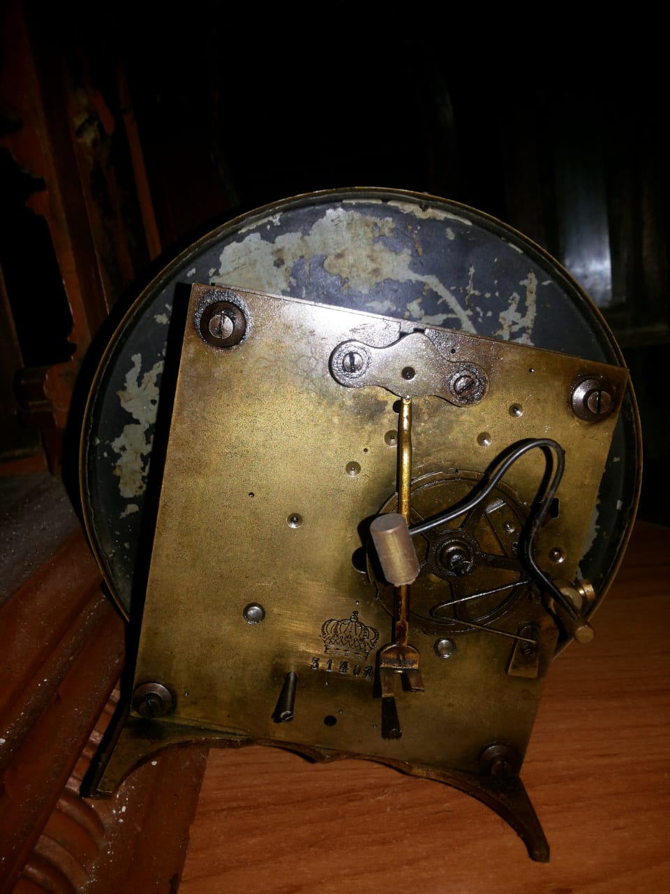

Каретные часы
Доброго ! Помогите определить год изготовления данных часов? И дорогой ли ремонт данных часов ...не работает бой почему то ,может есть особенность данного механизма ..чтоб его запустить .. визуально вроде все нормально при опускании рычга на молотки механизм боя запускается.

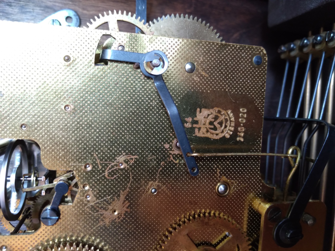

[quote=Сергей110;2865647]Мои "дети". Юнгансы и Маяки.
Треугольник почему-то обделен фотографированием - пришлось вырезать из общего плана.[/QUOTE добрый день. на фото с одинаковыми часами, на левых гири из чего сделаны?

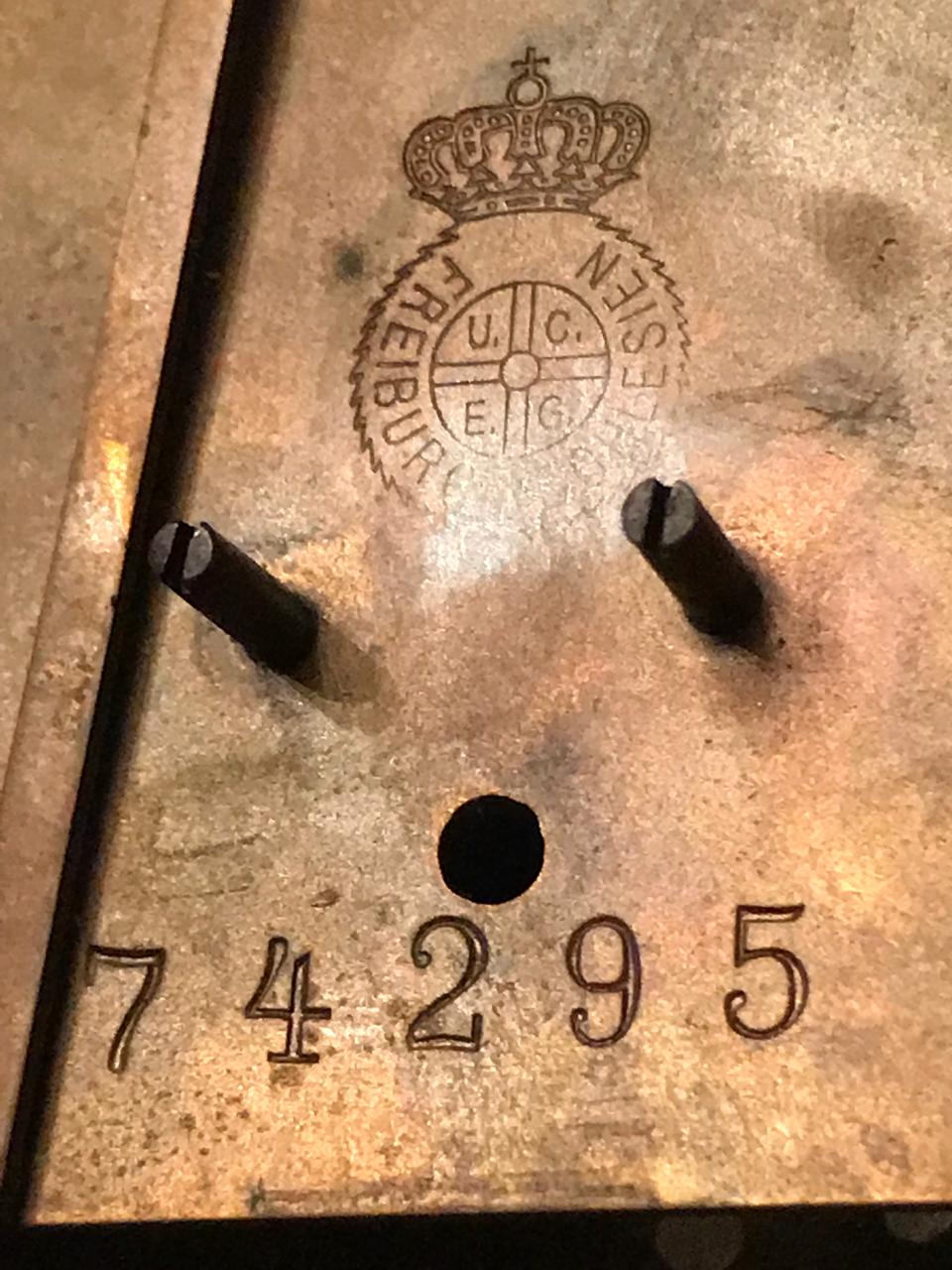

Цена и название.
Помогите определить цену данных часов и модель!
