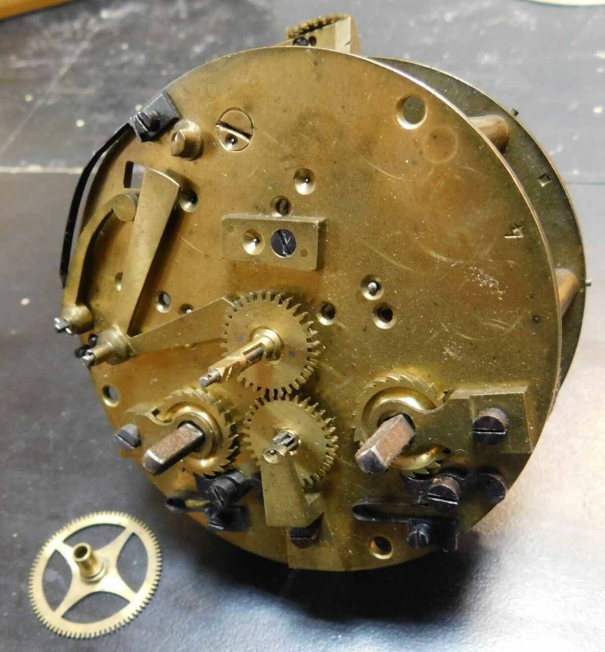

Флажок счетного колеса имеет выработку. Что можно сделать? Спиливать выработку или чем-нибудь залить/запаять?
Добрый день !
Попробуйте сместить счетное колесо на оси, подложите под него шайбу, так чтобы флажок не попадал выработкой на колесо.
Сообщение от fotospeedway Посмотреть сообщение
Разобрал, собрал.
А вы механизм то в часовом растворе мыли ?

Сообщение от aleks1960 Посмотреть сообщение
Бензином

Бензина не достаточно, приготовьте часовой раствор
его состав не однократно приводился на форуме.

Здесь мост вексельного колеса обрезан (явно на заводе) и не держит часовое колесо. Чтобы колесо не "гуляло" вдоль оси я бы поставил между ним и циферблатом "фольгу" (думаю, что подойдёт от "Маяка").
Часовая стрелка с очень глубокой посадкой, думаю, что можно ничего не подкладывать. Даже удобней циферблат снимать, не снимая часовую.

Сообщение от Vasiliy K Посмотреть сообщение
Василий привет !
А зачем фольгу ? Всё при сборке зафиксируется стрелками.
Вот под рукой подобный кругляк (Мougin), также с "обрезанным" мостом - всё без проблем фиксируется стрелками.
Совершенно верно.
Это типично для французских механизмов.
Ничего страшного.
