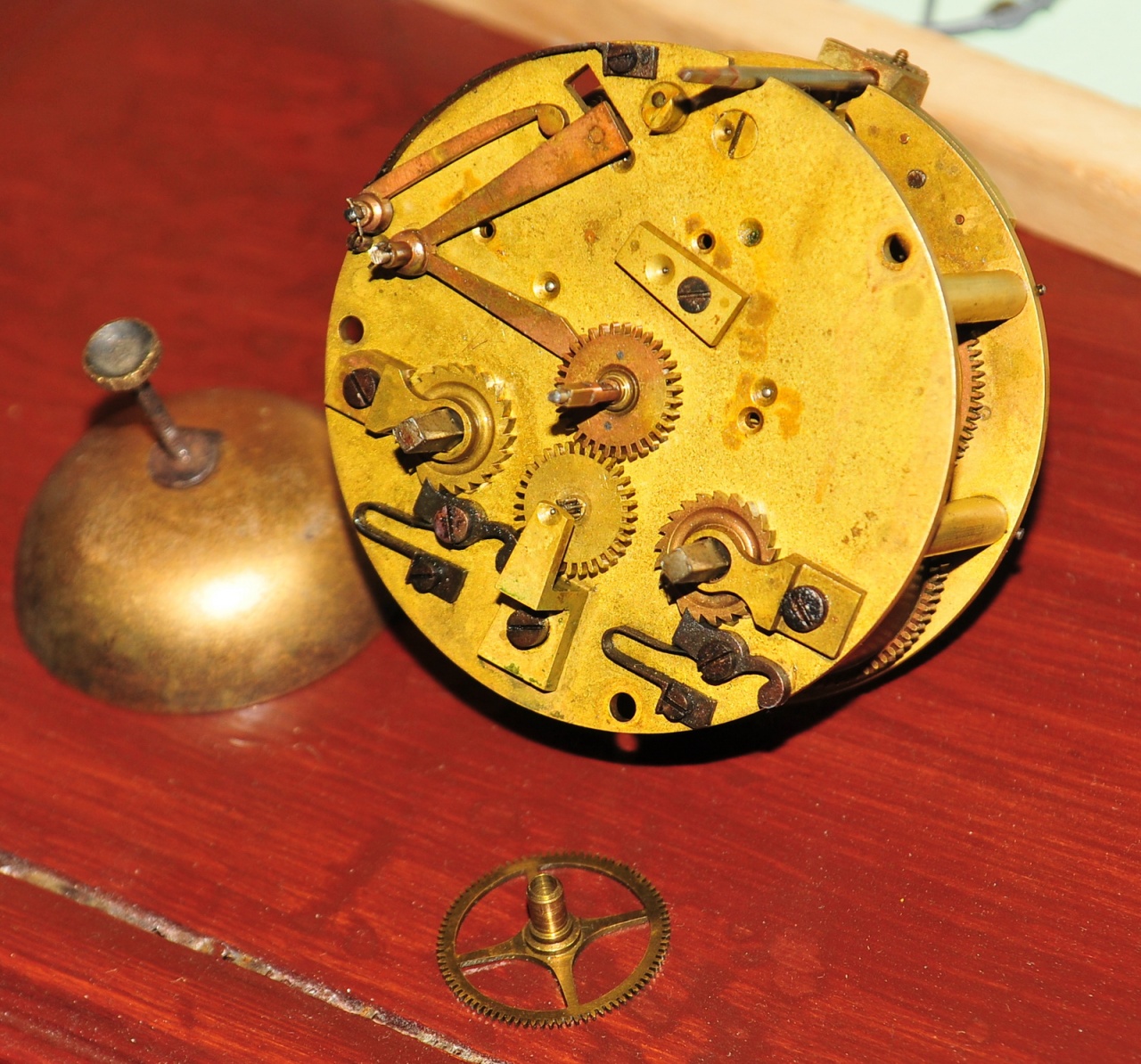

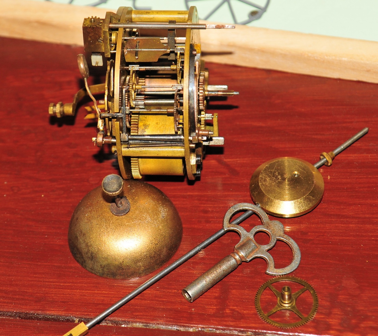

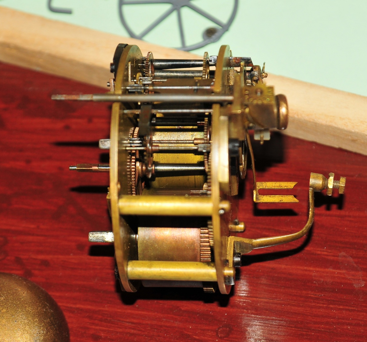

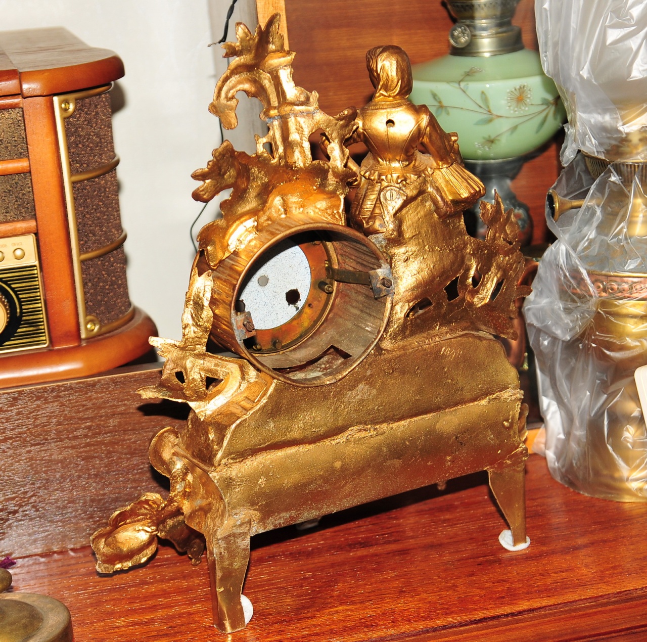

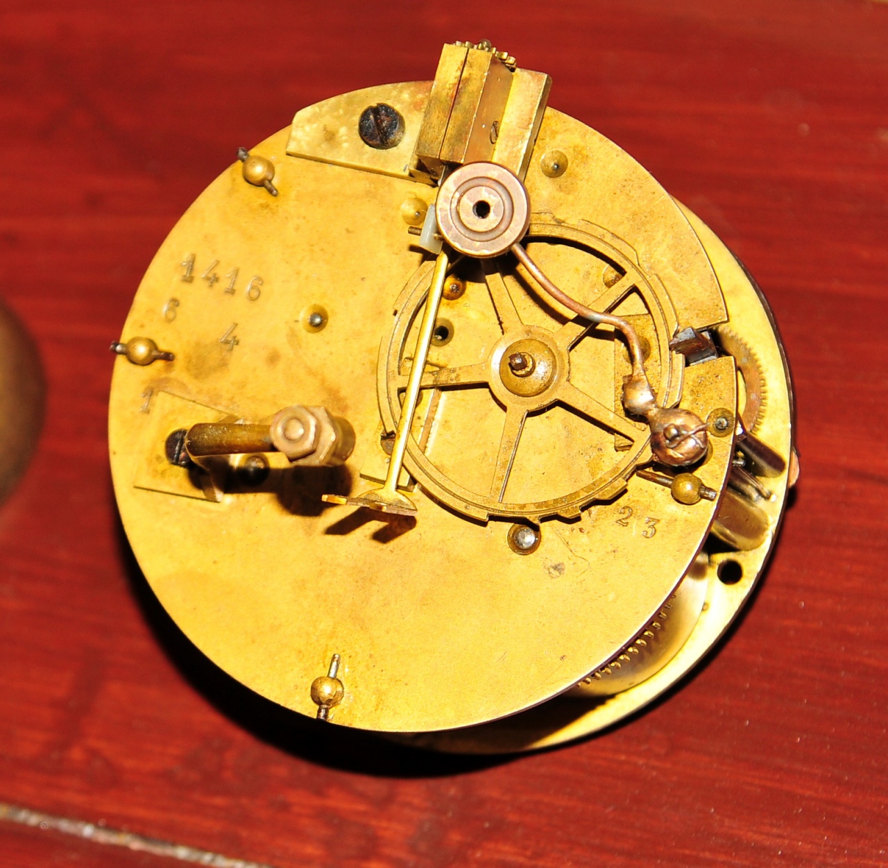

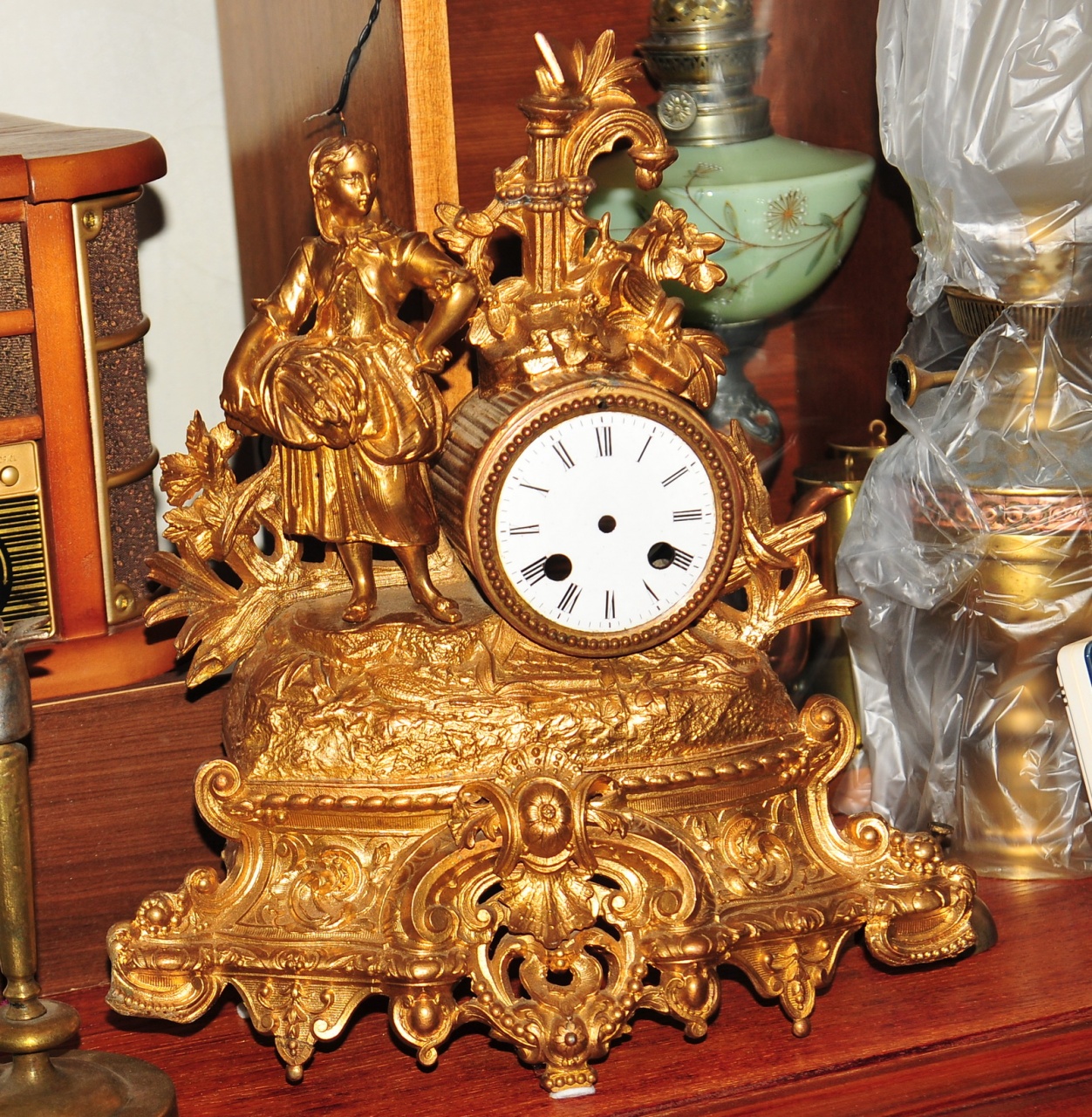

Всех приветствую!
Приехали каминные часы, возникли вопросы.
Механизм без клейм, визуально Japy.
Эта фирма выпускала механизмы без клейм?
Если нет, то кто это?
Еще вопрос по часовому колесу (рядом с механизмом на фото). То, что оно не фиксируется и свободно снимается, это нормально?
Не нашел следов крепления ободка со стеклом. Они были без стекла конструктивно?
Циферблат эмаль, цифры рисовались вручную. На эмали или под эмалью определить затрудняюсь. Вроде, под.

Добрый день !
Механизм обычный французский кругляк, без клейма выпускали многие производители.
Часовое колесо обычно фиксируется мостом вексельной пары, но бывает и так.
Часы эти без стекла, цифры написаны на эмале, затем уже шёл обжиг.
С уважением Александр.

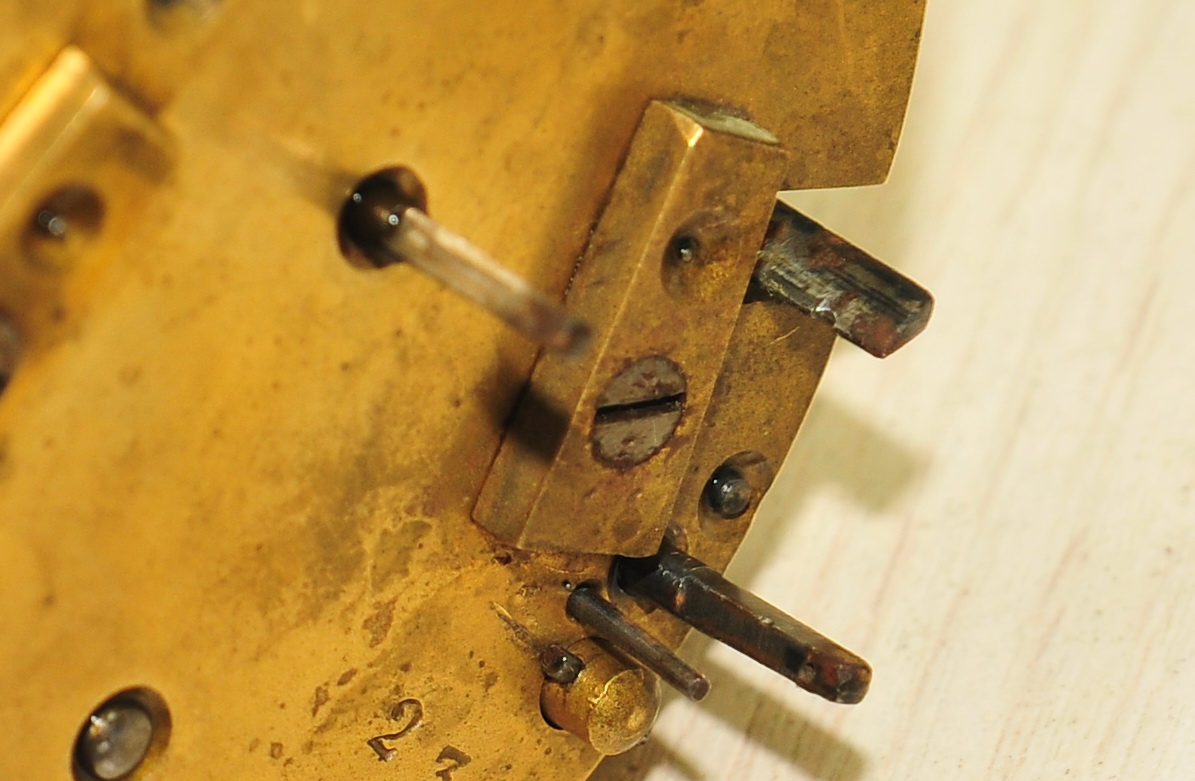

Разобрал, собрал. Флажок счетного колеса имеет выработку. Бой получается такой: один удар-один удар-удары по количеству часов. То есть, флажок не может с первого раза подняться из паза, только со второго. Что можно сделать? Спиливать выработку или чем-нибудь залить/запаять?
