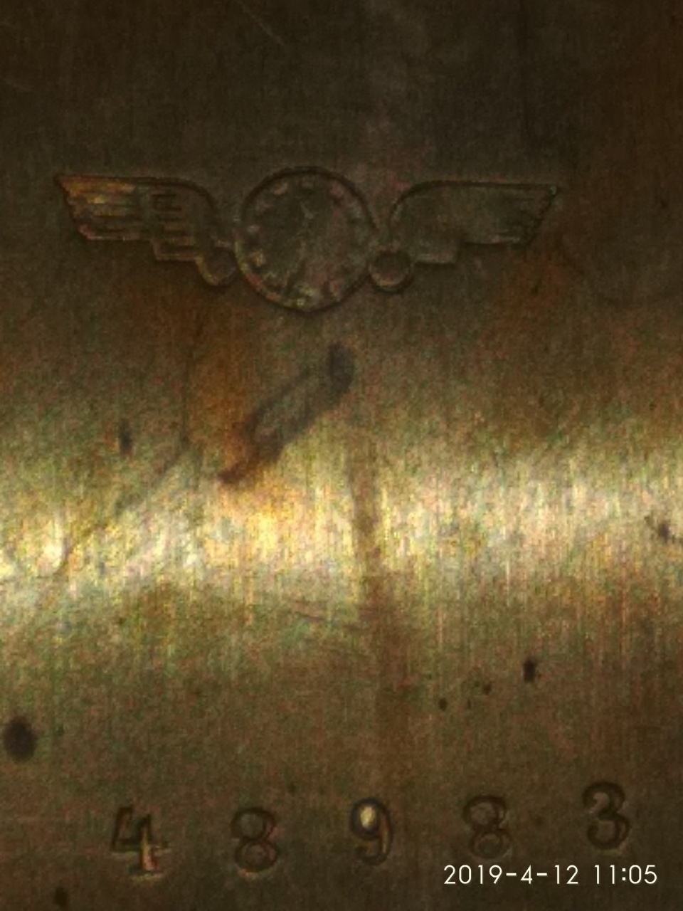

Всем доброго времени суток. Достались напольные часы. Марка похожа на Канзлер.
Хотелось бы еще узнать, что обозначают эти цифры.

Эти цифры обозначают выиграшную серию "5 из 36".
Шутка.
Вам сюда в отдельную тему по этой марке http://forum.watch.ru/showthread.php?t=254249

Сообщение от vladimir1992558 Посмотреть сообщение
Здравствуйте, судя по этим цифрам (серийному номеру) механизм сделан в 1924 году.

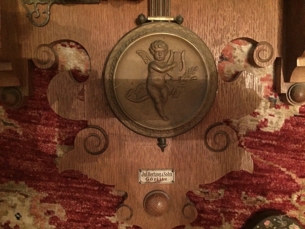

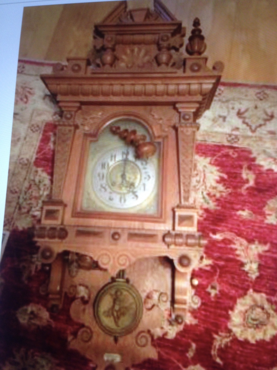

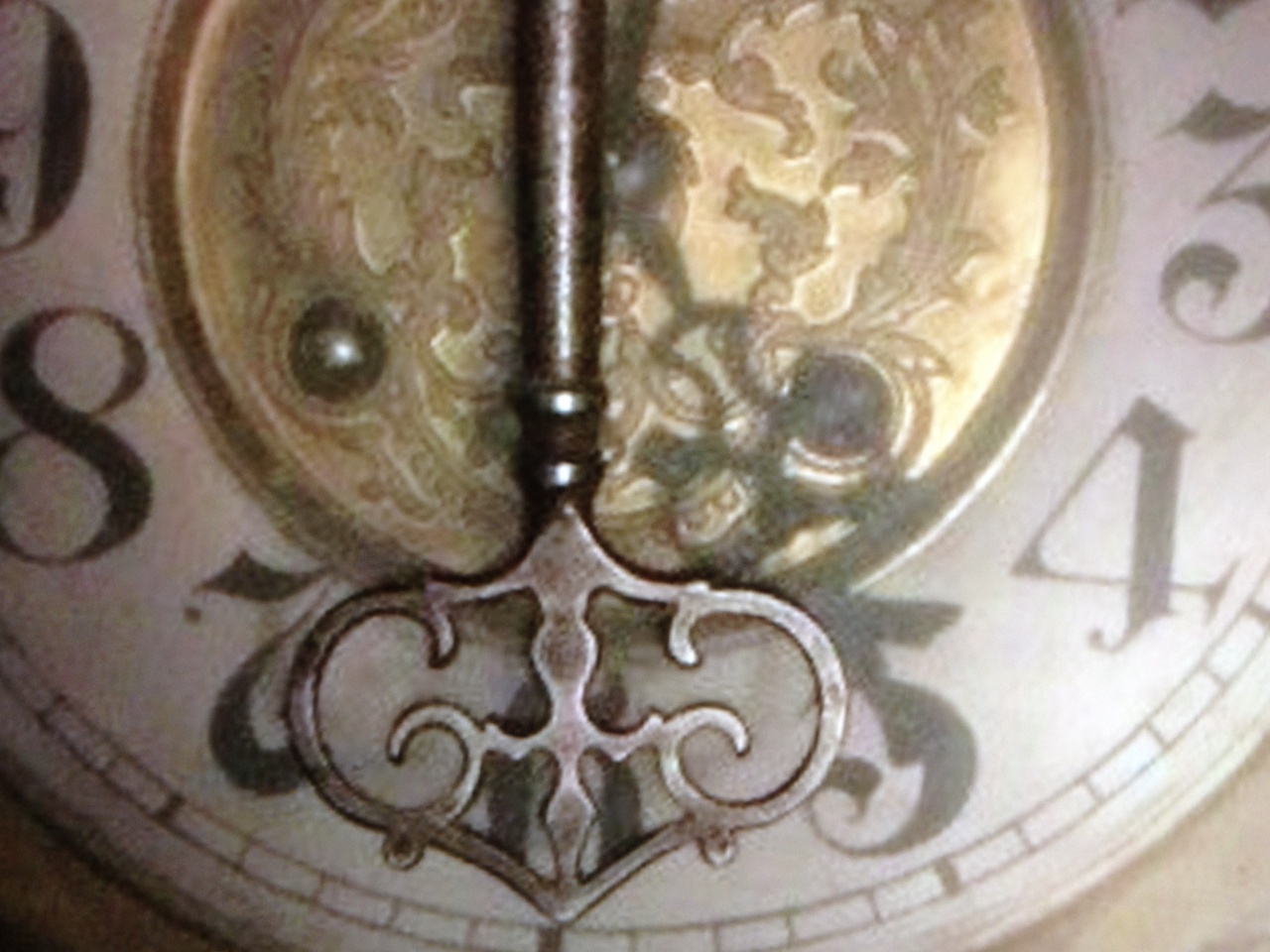

Добрый вечер,
По этим неудачным фото можно определить производителя?

Здравствуйте, по имеющимся фото как-бы Беккер, но нужно фото механизма часов для более точного определения производителя.
С ув. Александр.

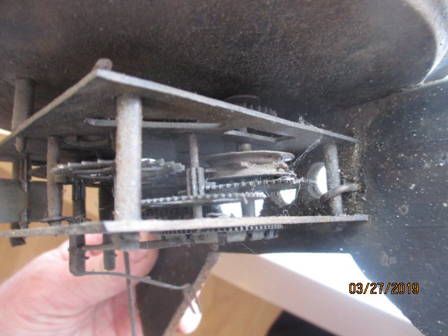

доброго всем дня. подскажuте пожалуйста чей это механизм?

Сообщение от 11465 Посмотреть сообщение
Добрый день!
Кооперативное товарищество "Точные часы", бывш. фабрика Платова, Звенигород-Москва, 1930-е годы.
С уважением,
Олег
Музей "Русские часы"
https://vk.com/russianclocks
Эти 2 пользователей сказали Спасибо! Oled за это сообщение:
11465 (15.04.2019), Krysin (15.04.2019)
