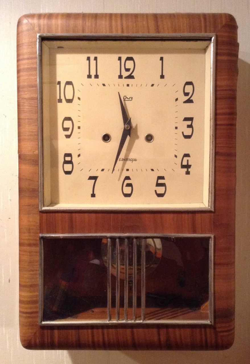

Эти часы были раскрашены (отвратительно) под ценное дерево.Зафанеровал орехом-стало получше.Готовил для любителя сталинско-советского интерьера.Запал у него пропал,а часы у меня остались.
