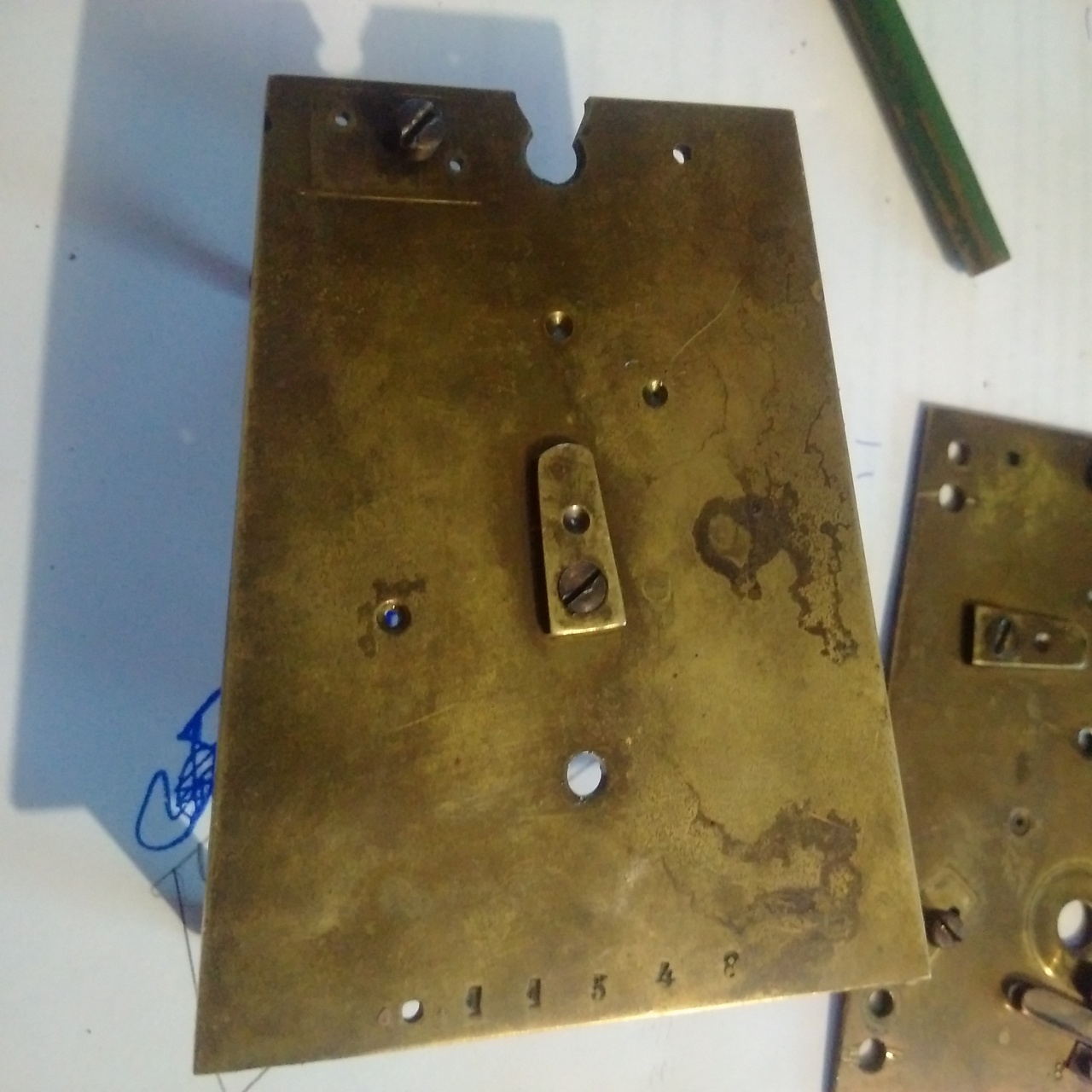

Сообщение от santa Klaus Посмотреть сообщение
Так что з мех-м? У меня такой же.
Молчуны опознавать очень сложно, мало "улик".
Для опознания таких часов желательно показывать кроме задней платины фото анкера и передней платины.
P.S. Увидела фото, но они какие-то "шпионские", нельзя ли сделать их более портретными что-ли.
Я по таким картинкам могу сказать, что это НЕ:
  • - Kienzle
  • - Mauthe
  • - T.Haller
Fugit irrevocabile tempus
Этот пользователь сказал Спасибо! TatynaS за это сообщение:
santa Klaus (01.04.2019)

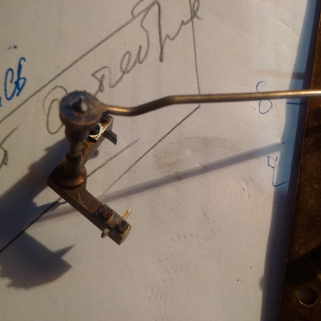

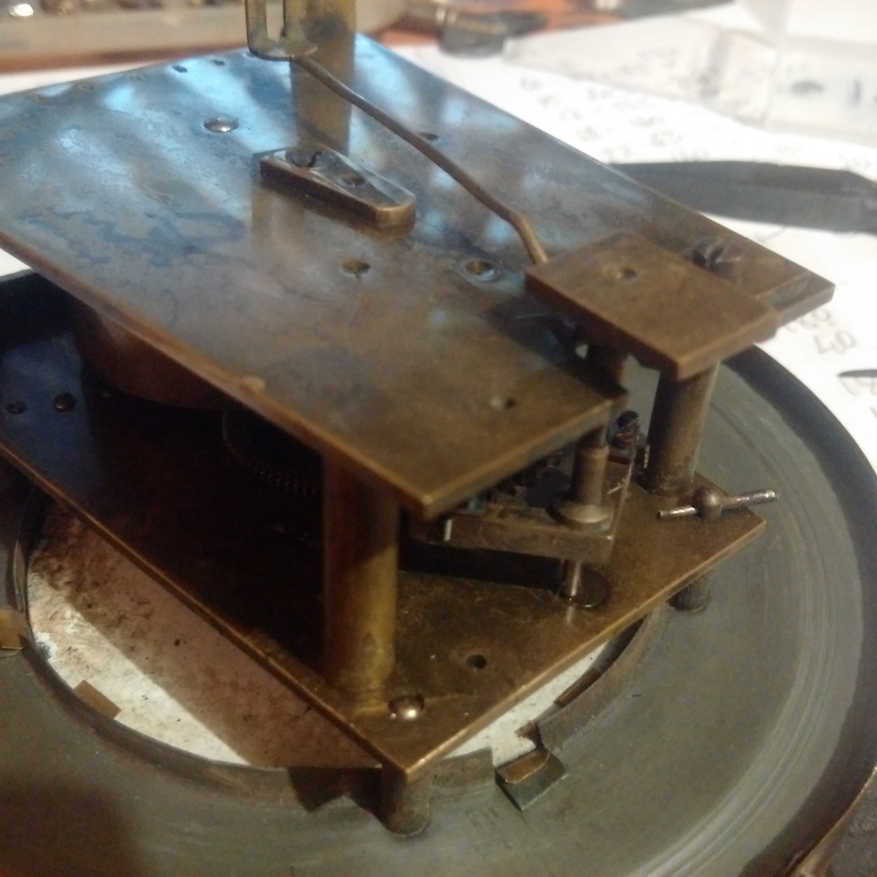

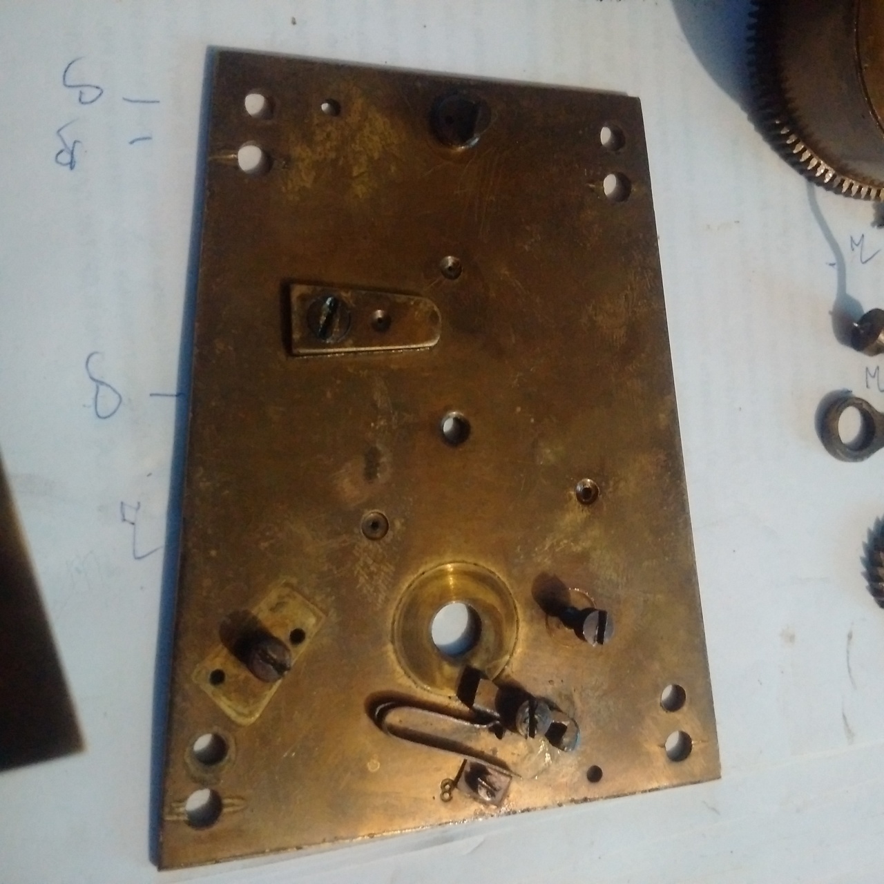

на скорую руку фото с телефона) Кстати, вот еще не совсем понимаю - платины покрыты лаком? Такое ощущение, что их просто залили лаком....
Вот здесь хорошо видно
ID:	2533875   Нажмите на изображение для увеличения
ID:	2533876   Нажмите на изображение для увеличения
ID:	2533877   Нажмите на изображение для увеличения

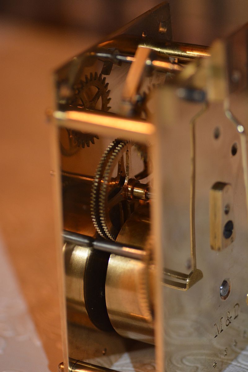

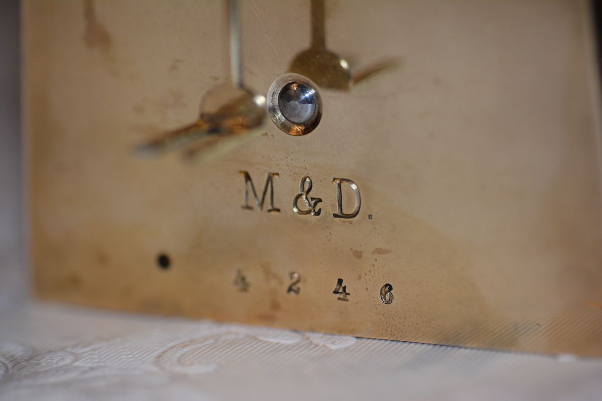

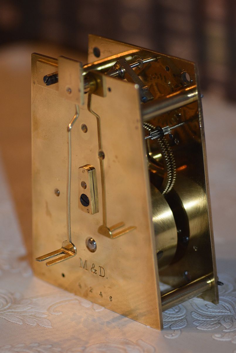

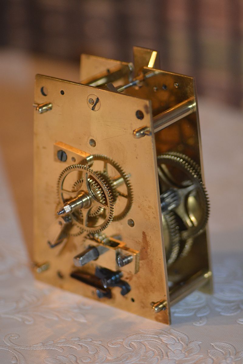

По последним фото предположу C.Werner, но все молчуны, которые у меня есть такого плана без клейма C.Werner.
Есть молчун с маркировкой M&D (Meyer & Daub).
Я это клеймо встречала только на механизмах C.Werner
Есть отличие в количестве отверстий на передней платине. Ваш механизм к циферблату крепится в 4-ёх точках, а этот механизм на три. Но у него более ранний серийный номер, этим можно объяснить отличие.

Да, клейма никакого нет. На корпусе часов только есть вот это клеймо. Надпись так и не смог разобрать... Так на Ваших фото то же вроде 4 точки крепления цифера? Вообщем приписываю механизм к M&D))) Буду искать теперь ориентировочную дату выпуска) Я думаю что мой мех намного моложе чем представленный Вами, потому и нет клейма производителя - поток)

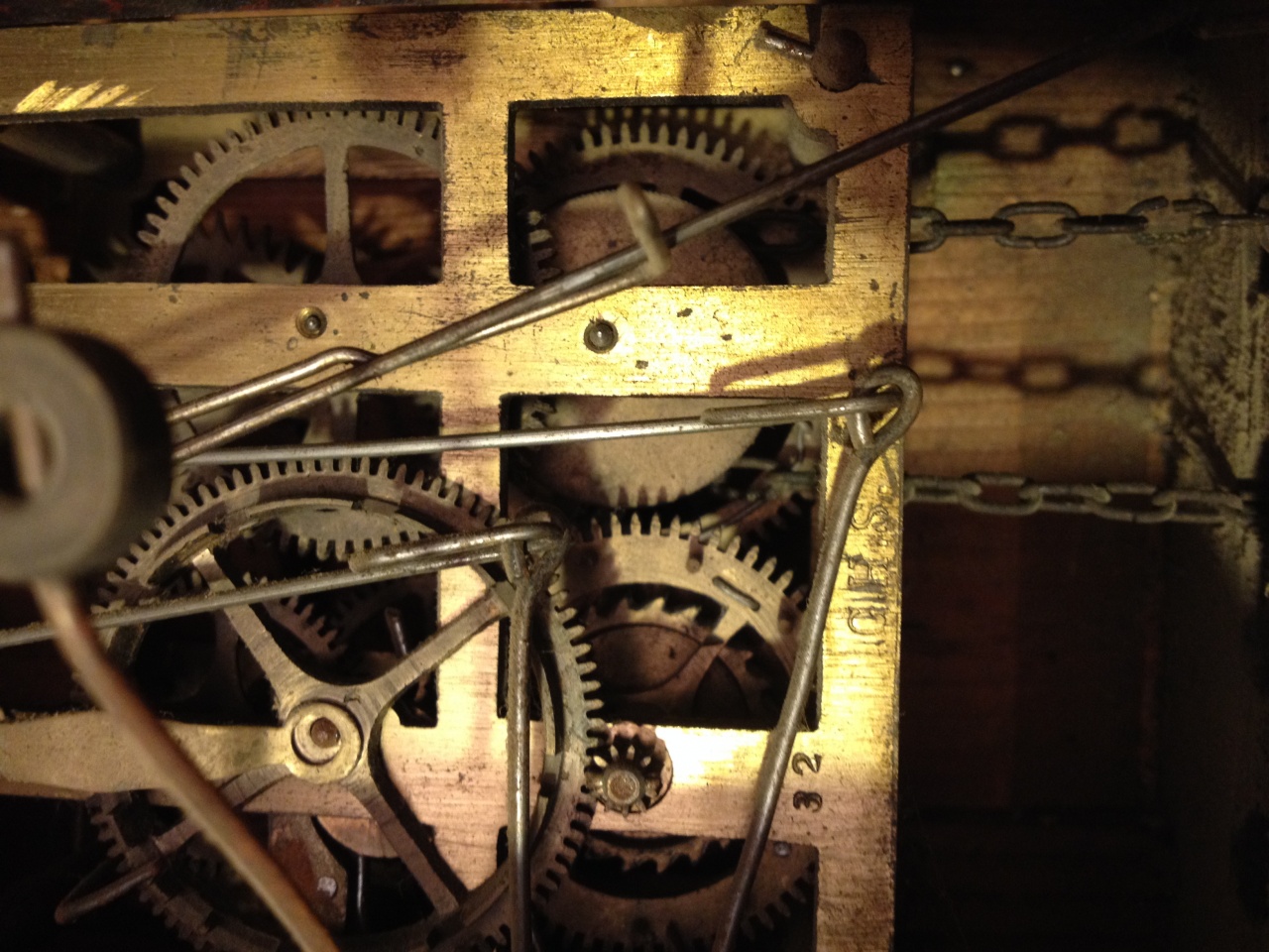

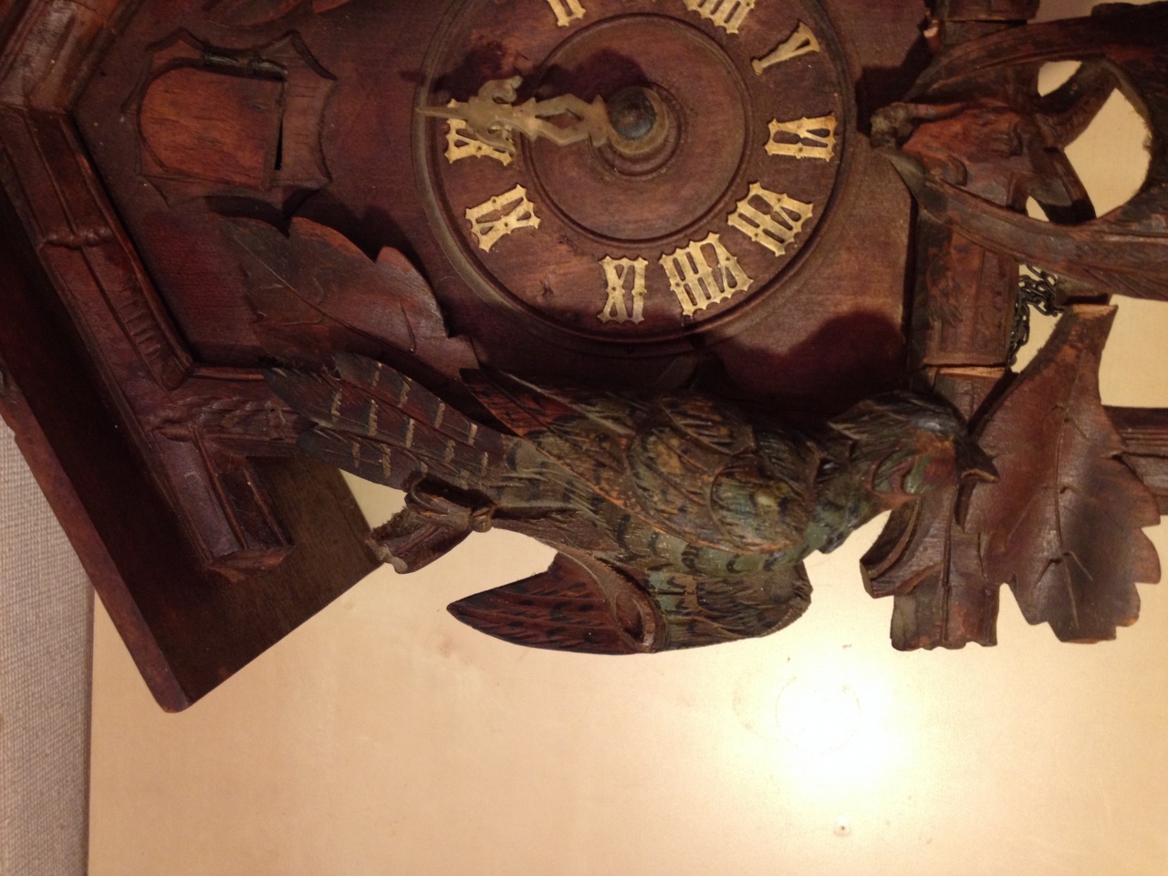

Часы с кукушкой старинные немецкие
Добрый день. Подскажите пжста что за часы. На механизме есть клеймо GHS.
ID:	2534971   Нажмите на изображение для увеличения
ID:	2534972   Нажмите на изображение для увеличения
ID:	2534973   Нажмите на изображение для увеличения
ID:	2534974   Нажмите на изображение для увеличения
  #3419
Старый 02.04.2019, 11:15
Аватар для Misrob
Misrob Misrob вне форума
Регистрация: 05.12.2012
Сообщений: 4,108
Сказал(а) спасибо: 4,640
Поблагодарили 9,223 раз(а) в 2,192 сообщениях
Вам в этот раздел http://forum.watch.ru/forumdisplay.php?f=35
