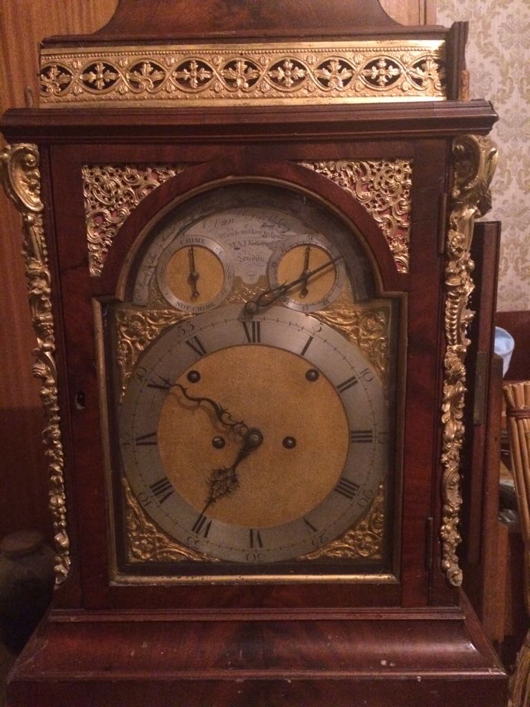

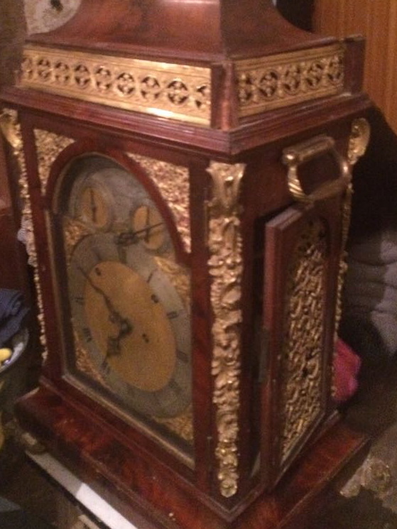

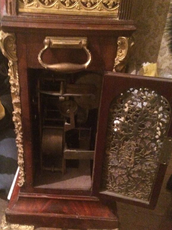

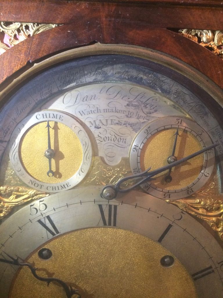

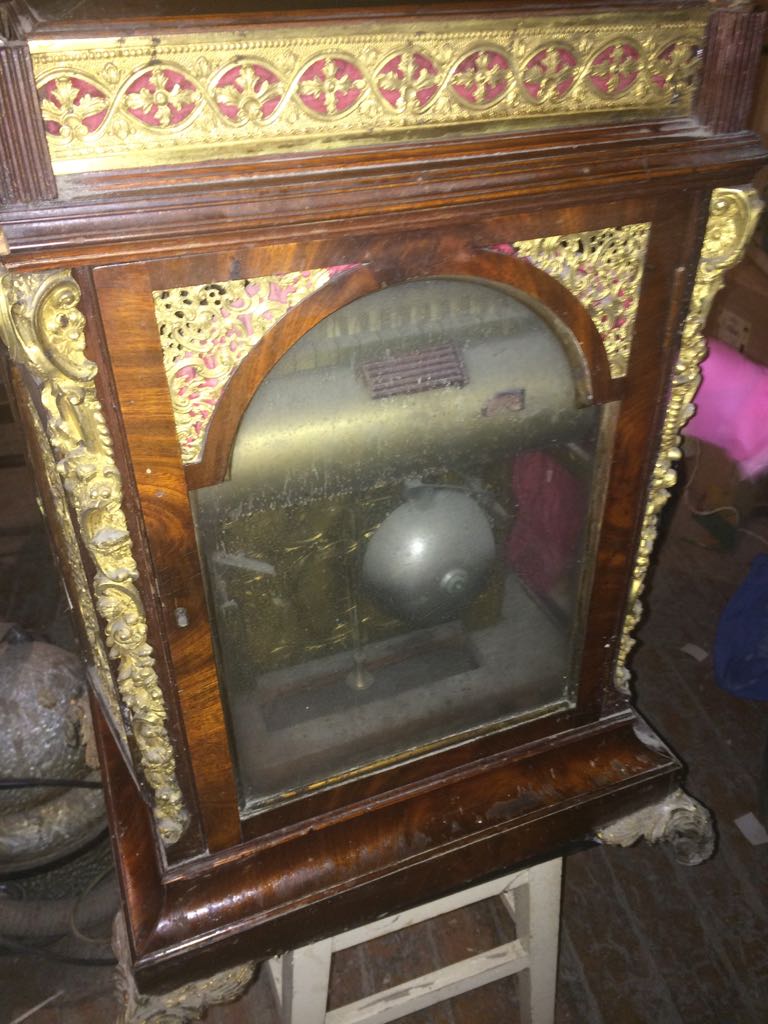

Помогите с датировкой и оценкой
Часы не на ходу,но комплектные. Хочется поставить на ход и реставрировать корпус. Но нужно знать их стоимость для понимания вложения денег в реставрацию

Сообщение от GarriPot Посмотреть сообщение
Добрый вечер, добро пожаловать на форум!
Не сомневайтесь, часы очень достойные, редкие и дорогие.
На именнике написано: "Dan'l (Daniel) De St' Leu, Watchmaker to Her Majesty" - "Дэниэль де Сен Лью - поставщик карманных часов Ее Величества".
Дэниэль де Сен Лью - мастер-часовщик, выходец из Швейцарии, владел мастерской в Лондоне в 1753 - 1797 гг., был знаменит своими прекрасными карманными часами, имевшими, помимо безукоризненных механизмов, самую высокохудожественную отделку из золота, драгоценных камней и тп. С 1765 г. он носил звание поставщика двора королевы Шарлотты, супруги Георга III. Также он был известен своими музыкальными настольными и напольными часами.
Эти часы были выпущены, примерно, в период 1790-1797 гг. У них 4 фузейных двигателя: для хода часов, для механизма получасового боя, для боя четвертей и музыкального механизма, воспроизводившего мелодии, обычно, раз в три часа.
С уважением,
Олег
Музей "Русские часы"
https://vk.com/russianclocks
