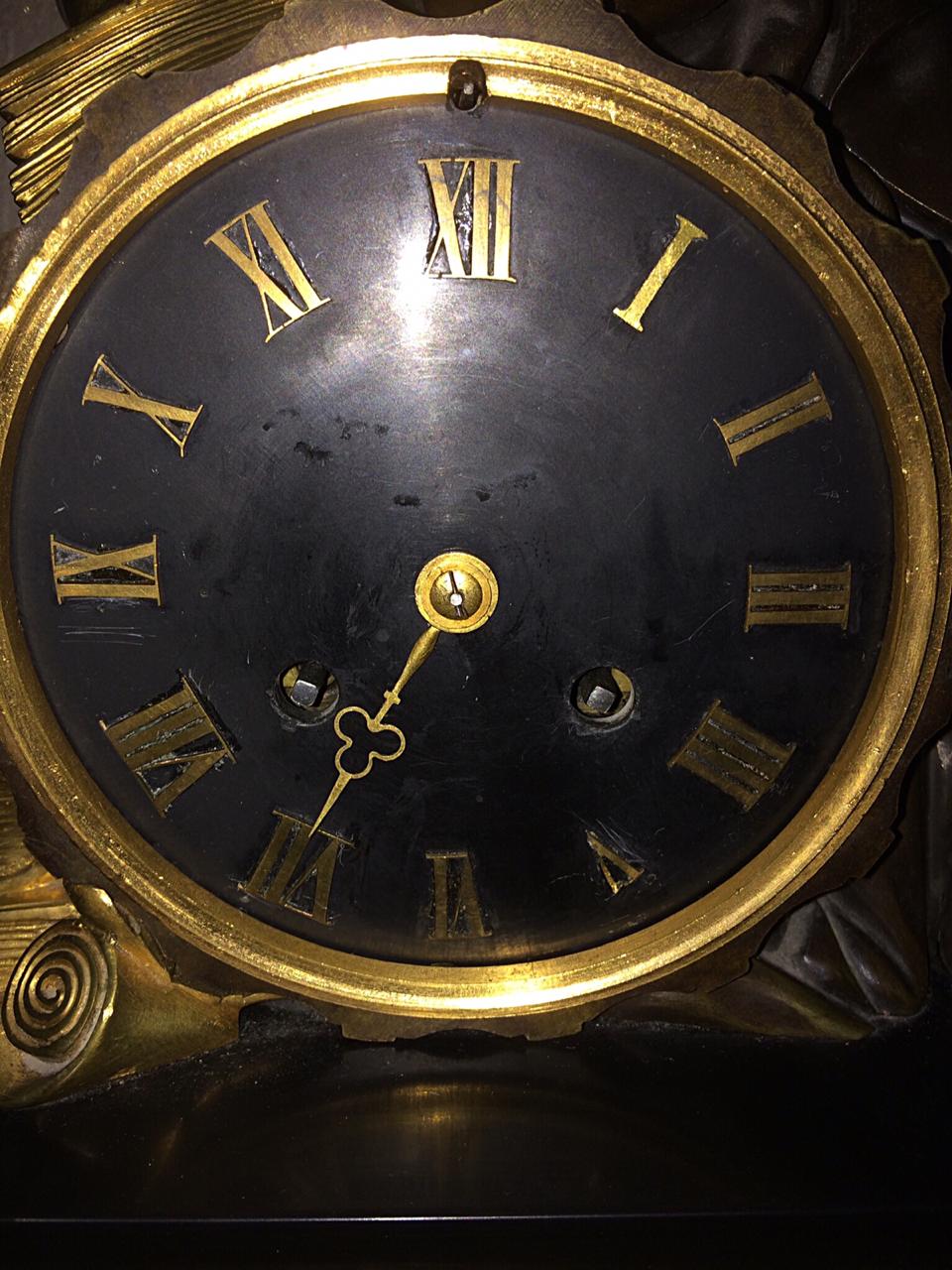

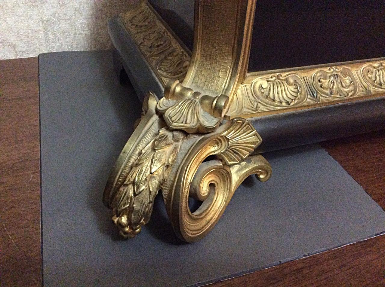

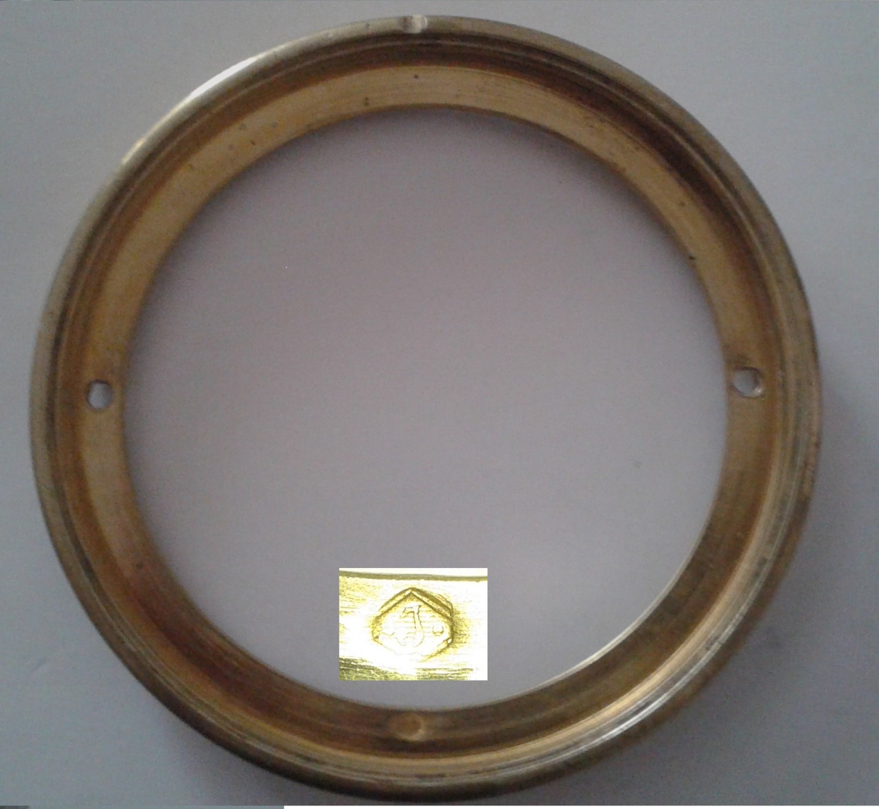

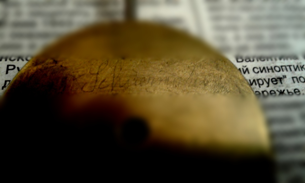

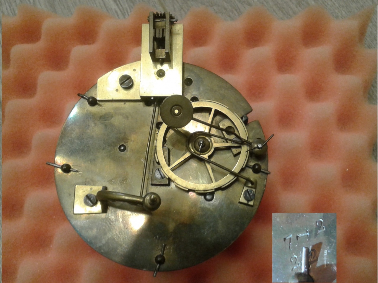

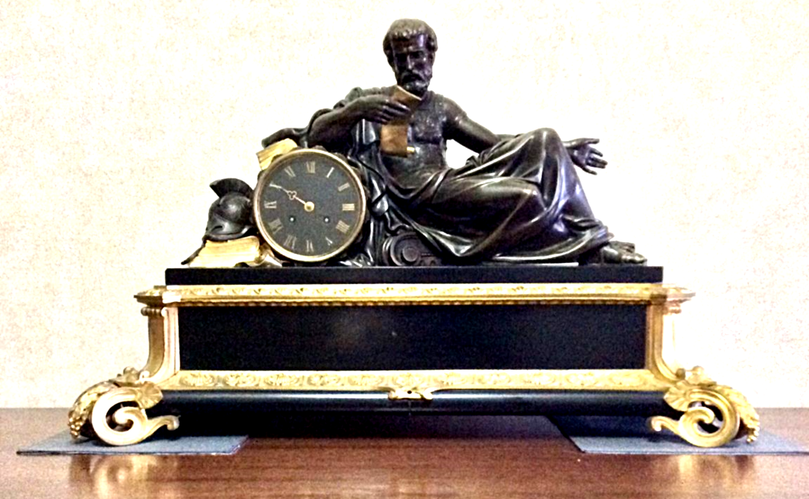

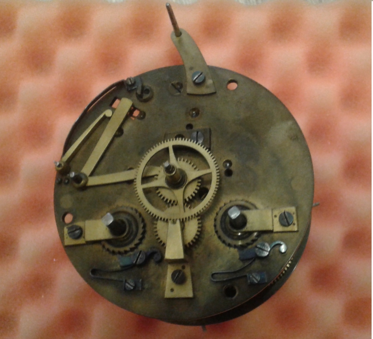

Добрый день коллеги, помогите разобраться атрибуцией французских часов, клейм указывающих принадлежность не нашел, за исключением литеры "J" на ободке задней крышки, показал фото.Корпус достаточно крупный 700Х470мм и увесистый около 35кг + -. Касательно механизма, с литерами "22" под номером понятно, эти же цифры присутствуют и на линзе. Сам номер трехзначный, средняя цифра располагается горизонтально (огрехи при клеймении ?). На линзе иглой нацарапано слово на немецком языке, мне показалось "подарок", если не прав поправьте.

Сообщение от moremann Посмотреть сообщение
Привет!
7-2 это, вероятнее всего, длина маятника во фр.дюймах. На некоторых механизмах она через звездочку пишется, здесь через тире. Часы второй половины 1850-х гг, как мне кажется.

Со слов владельца часы привезены из Европы 5-6 лет назад, сменили одного владельца, другой информацией к сожалению не располагаю.

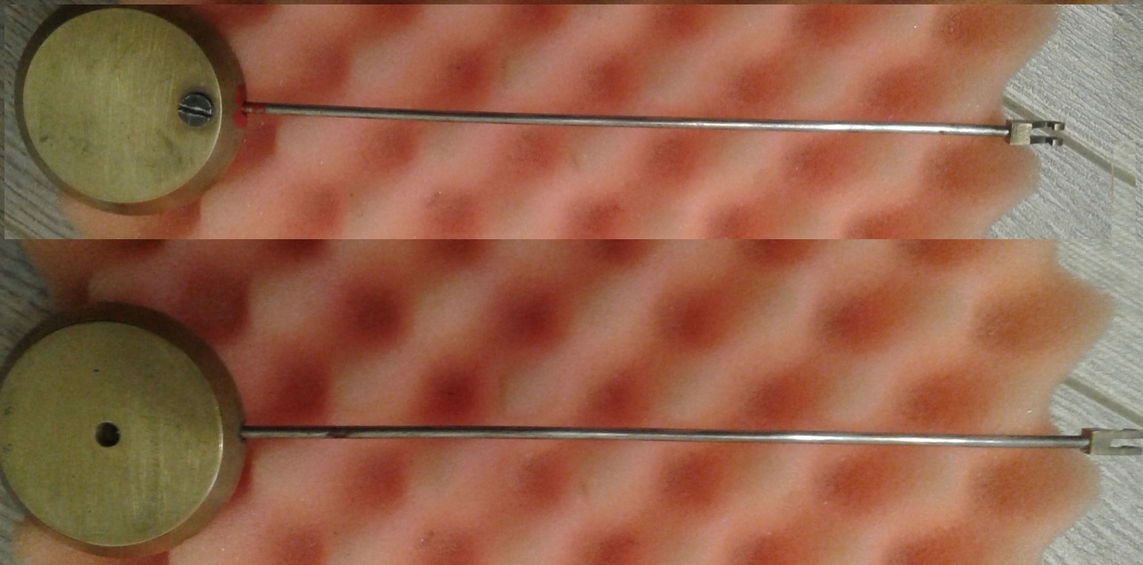

ХЗВ данный момент я занимаюсь каминниками с фиг. Жанны Д'Арк. Ищу маятник в первую очередь. Маятник, представленный на фото - переделка под пендельфедера, изначально он был подьнитяной подвес. Косвенно об этом говорит резко отличающийся по цвету мост анкерной вилки. Думаю, часы более раннего периода. Когда в ходу были нитяные подвесы.

7,2 французских дюймов = 19,4см, что совпадает с фактической длиной маятника.
Возможно фото не передает, но в живую все мосты механизма одного цвета.

Повторюсь: маятник характерен для варианта с ниткой, просто на шток надет зацеп под пендель. Возможно я плохо вижу на телефоне, или выразился не верно, но я вижу что деталь с отверстием под ось анкерной вилки значительно светлее.
Если нужны размеры, могу снять, повторить его не сложно.

Да не в размерах дело, так то маятник есть, но под пендель. А нужен под нитку со вставкой под поводок. Вроде нашёл я на ебей.
