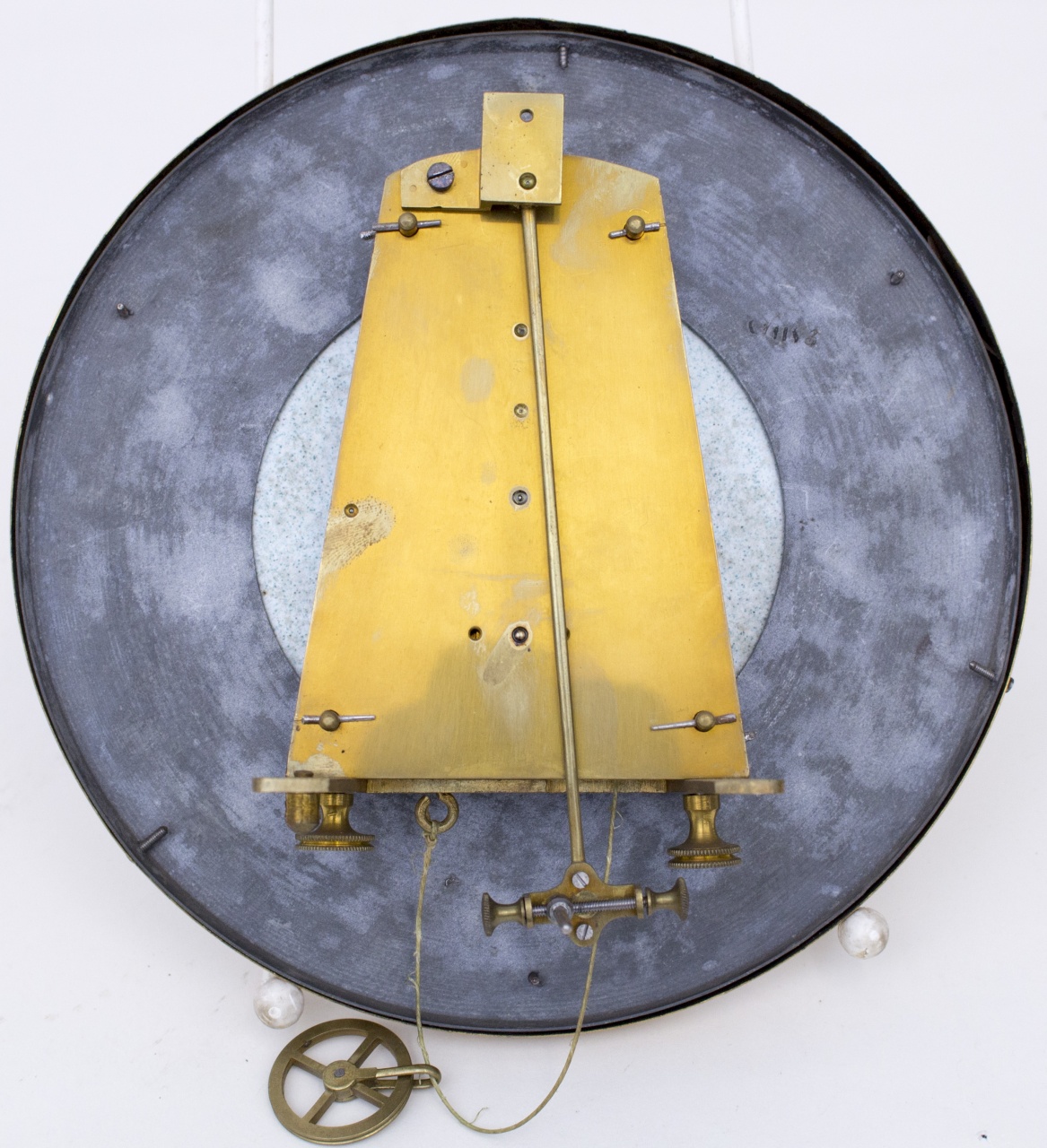

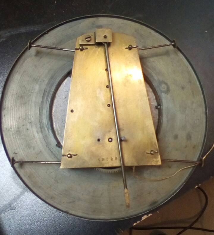

Юра спрашивал про вторые, которые без номера. А ранний Ленцкирх, те, что с номером, как я понимаю, он привел просто в пример.
На самом деле вопрос очень интересный. Саш, а если вот так? =))

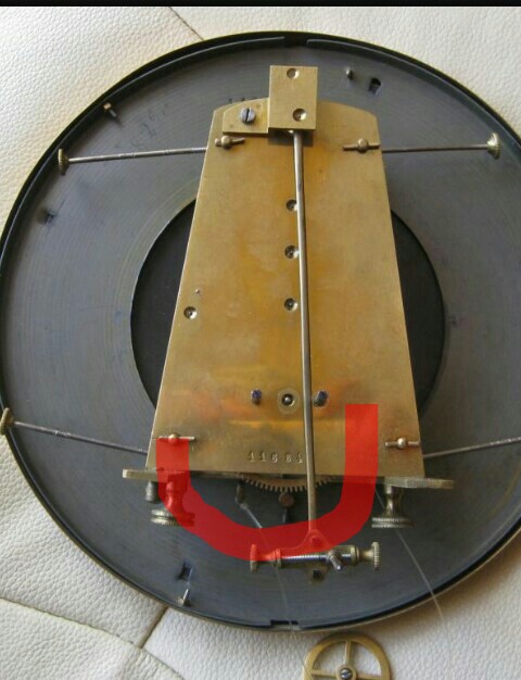

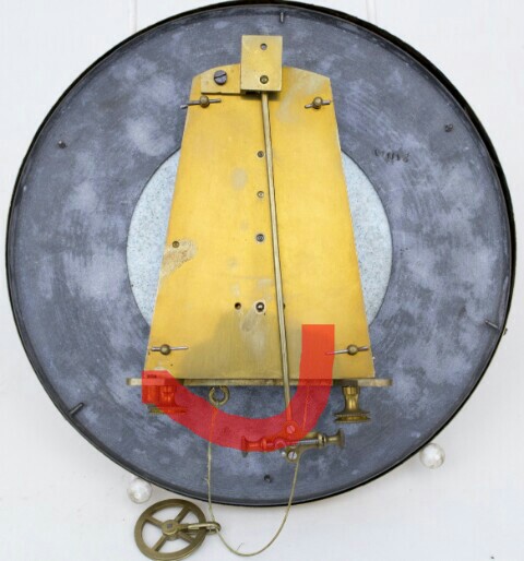

Ну это совсем другое дело ))) так вижу три незначительных отличия, два пометил, третье это на Ленце длинные крепёжные винты циферблата. Ещё раз повторюсь, отличия незначительные .
------- ДОБАВЛЕНО ЧЕРЕЗ 13 МИН --------
Кстати, на моём Ленце, этой "точки" слева нет.

Крепежные винты это расходник, их могли снимать часовые мастера и менять на шплинты, а остальное - вероятно, просто следствие использования разных сверлильный шаблонов с течением времени. По сути же, механизмы идентичны, я сравнивал, в том числе, форму анкера и пр.
Нужно уточнить: механизм абсолютно идентичен (по форме платин, регулятора качалки и пр. элементам) ленцкирховским механизмам периода 1868-72 годов. Очень похожие механизмы Ленцкирхом выпускались и позднее, вплоть до 1890-х, но в оснастке есть существенные изменения.

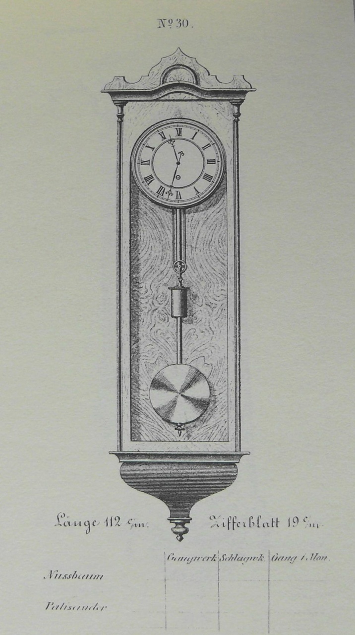

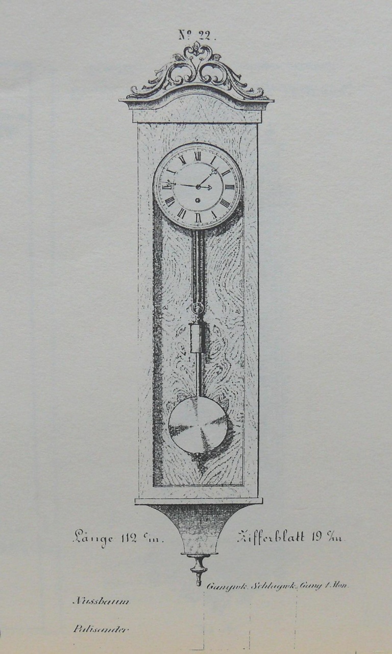

Оклейка задней стенки корпуса бумагой тоже типичный элемент ленцкирховских корпусов конца 1860-начала 1870-х гг. А сам корпус в отдельных местах копирует модели 22 и 30 из каталога Ленцкирха 1870 года. После 1873 г. такие модели корпуса уже вообще не попадали в каталоги.
А вот дальше начинаются странности: стрелки, к примеру тоже типичнейше ленцкирховские, но использовались они только в недолгий период 1864-67 гг., когда форма механизма "молчуна" у Ленцкирха была другой...
Заметьте, на оборотной стороне циферблата есть номер, но не выбитый, как обычно, у ленцкирха, а написанный рукой, определенно читается первая 8, а далее малоразборчиво.
Так что же это? Неклейменый Ленцкирх конца 1860-х годов, собранный под заказ? В этот период как раз у Ленцкирха были номера 8ХХХХ. Но почему стрелки более ранние? Из старых запасов? Или подделка конкурентов... Загадка

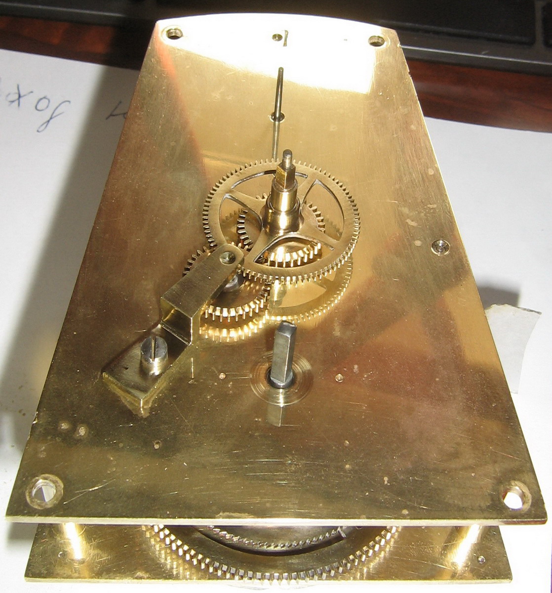

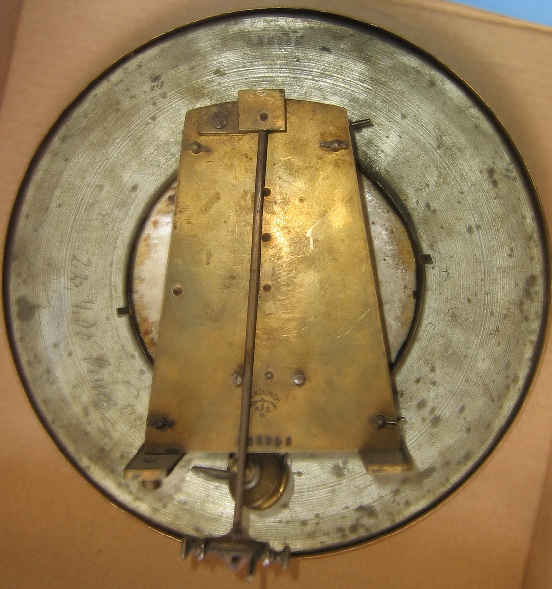

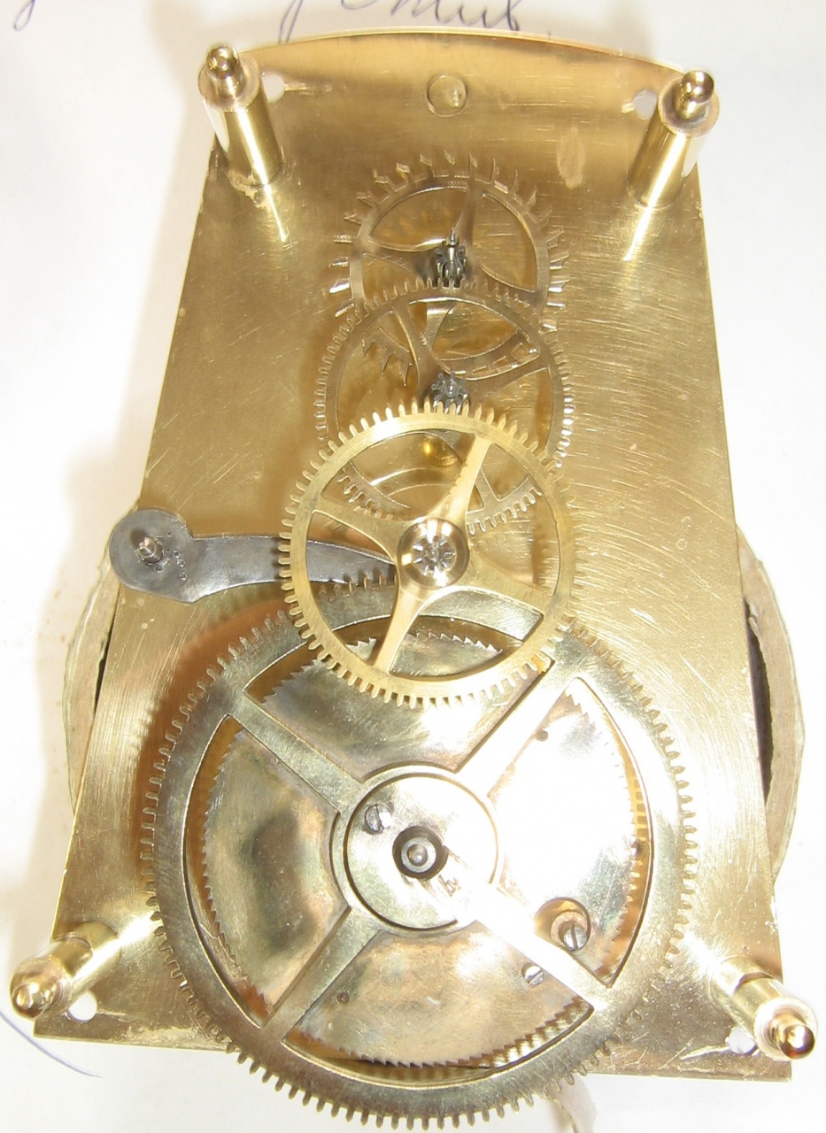

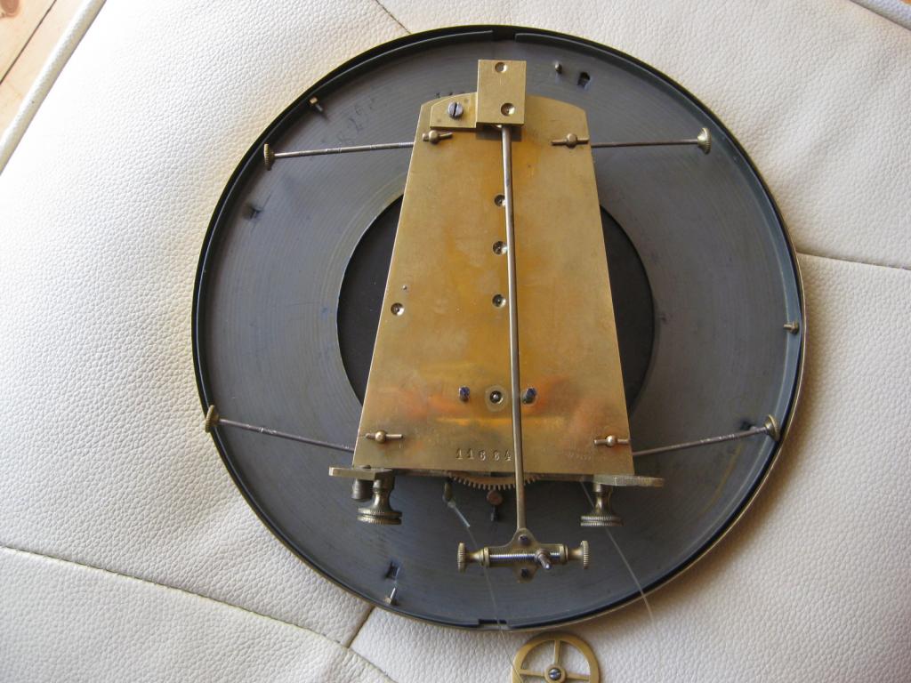

Олег, боюсь тебя огорчить, но есть ещё одно существенное отличие (сразу не заметил, друг подсказал, потом уж и я разглядел).

Да мне-то что огорчаться, наоборот, спасибо, что вы такие глазастые! ))) Да, реально заводное колесо сидит выше или меньше в диаметре, на Ленцах оно торчит. Ну что - подделка, получается, еще "тех времен".

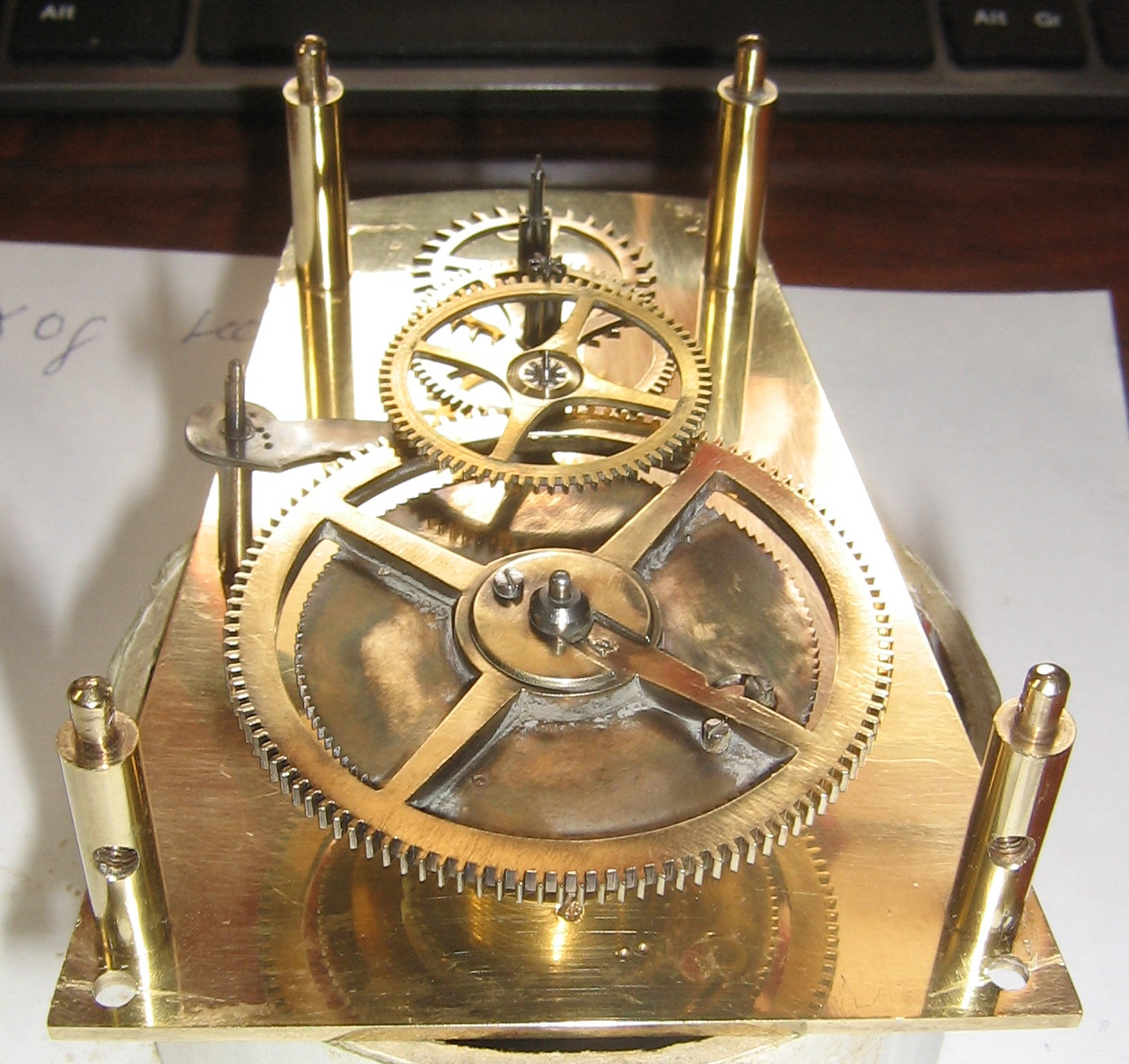

У меня вот такой механизм. Ленц судя по номеру ещё до клейма.

Так и есть, и колесо торчит )

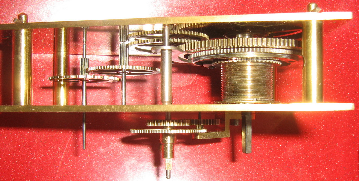

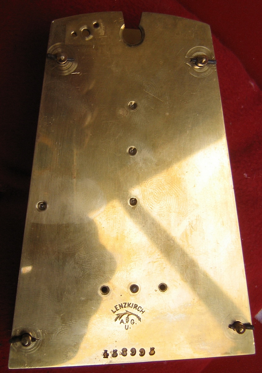

Добавлю вот такой со вскрытием, поздний:
