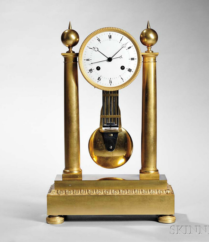

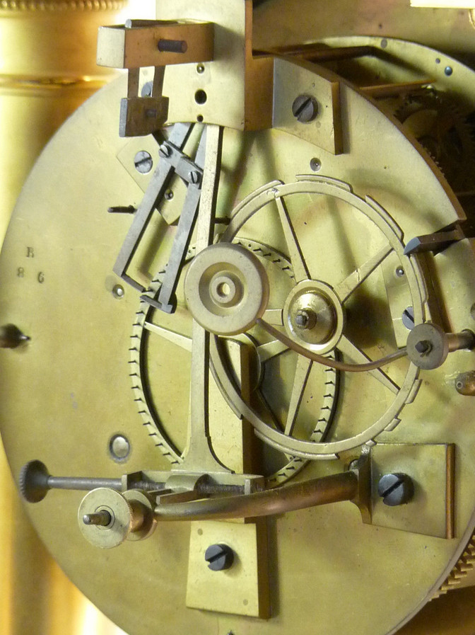

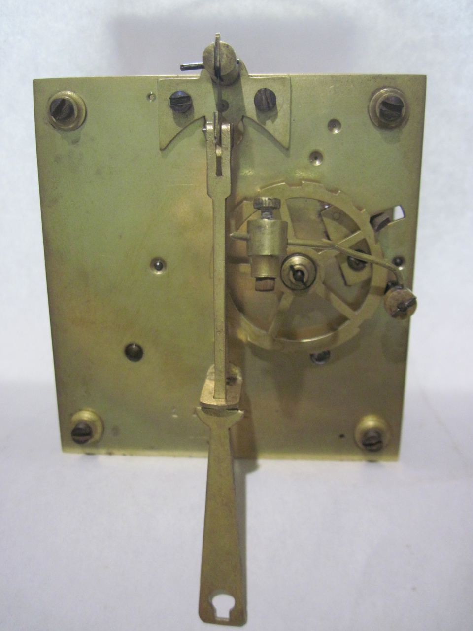

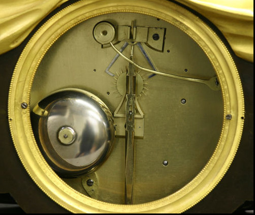

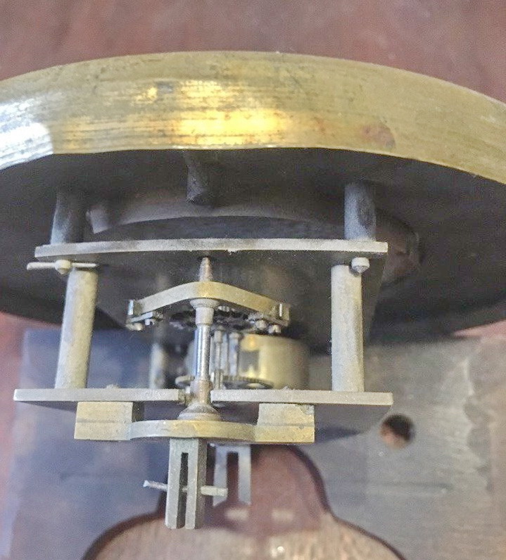

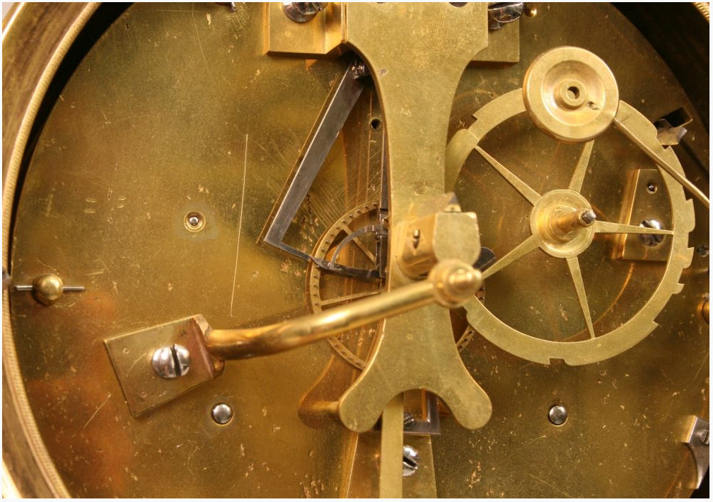

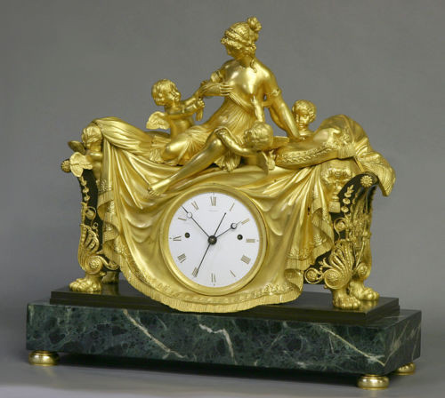

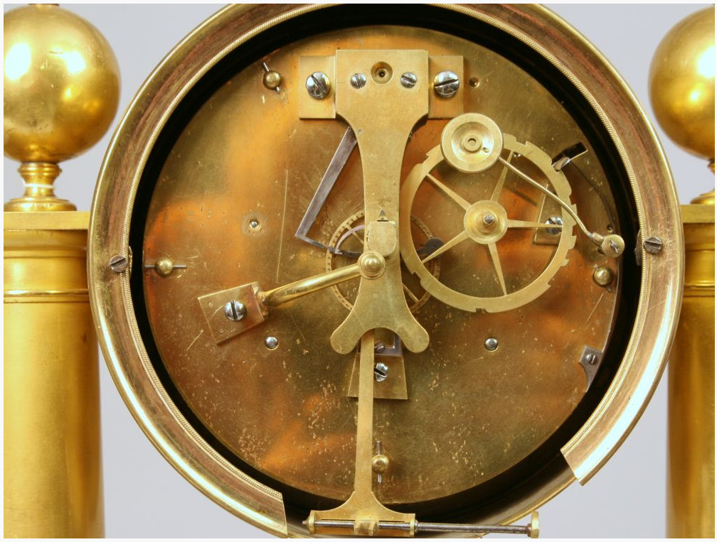

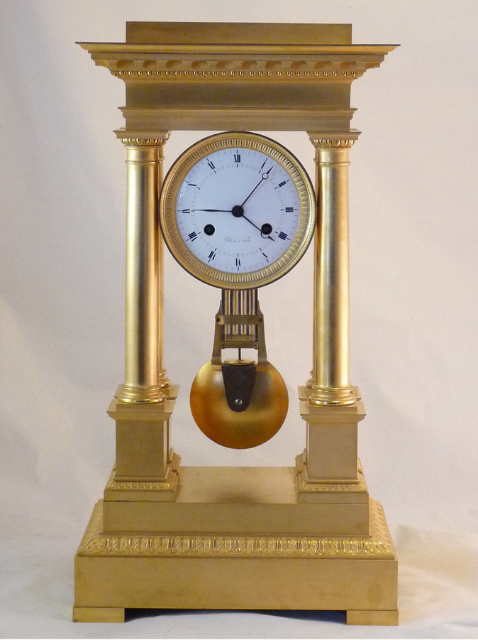

Приветствую всех кто сейчас на форуме.
Вот три интересных механизма в каминных французских часах. Спусковой механизм у них находится на задней платине и это механизмы с маятником, а не с балансом. Кроме того, все три механизма с секундной стрелкой и в одном из них необычно высокое расположение заводных барабанов. Последний механизм -- с так называемым "потерянным ходом" (lost beat). В отличии от "мёртвого хода"
(dead beat) -- https://www.youtube.com/watch?v=u4owO5W56HA
анкерное колесо находится в движение только при движении маятника в одну сторону:
https://www.youtube.com/watch?v=OL4hnrneN5E
Механизмов с выносом анкера из межплатинного пространства за пределы передней платины на циферблат много, и у нас на форуме они пользуются особым вниманием. Механизмы с выносом анкера за пределы задней платины создавались достаточно давно и поэтому встречаются сейчас крайне редко. Я не знаю, когда появились первые каминные часы с открытым анкером (с выносом анкера на циферблат). Каминные часы с выносом акера на заднюю платину появились, по-видимому, раньше. В любом случае анкер стали выносить на циферблат только тогда, когда он стал более презентабельным (уж точно не штифтовым спусковым механизмом Аманта).
Не знаю, какую цель перед собой ставил автор спуска lost beat (Жан-Батист Дутертр, Франция, ок. 1720-х), но звук хода часов с таким спуском интересно было бы послушать. Поскольку за полный период колебания маятника будет только один удар анкера по анкерному колесу, то глядя на каминные часы с таким спуском должно казаться, что это идут настенные часы с довольно длинным маятником. И, действительно, при длине маятника 25см привычный тик-так мы не услышим. А слышать будем только тик, но с интервалом в одну секунду, как это бывает в настенных часах с длиной маятника в один метр.
Ну а если такой спуск поставить в настенных часах с длиной маятника 60см, то интервалы между ударами уже будут около 1,6 сек.
С уважением, Игорь

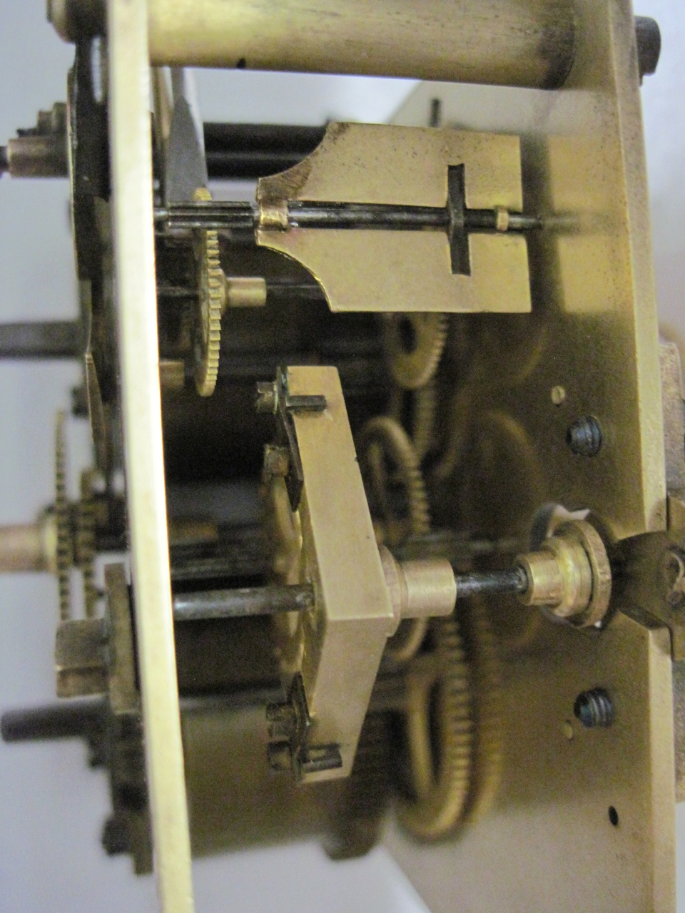

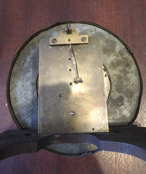

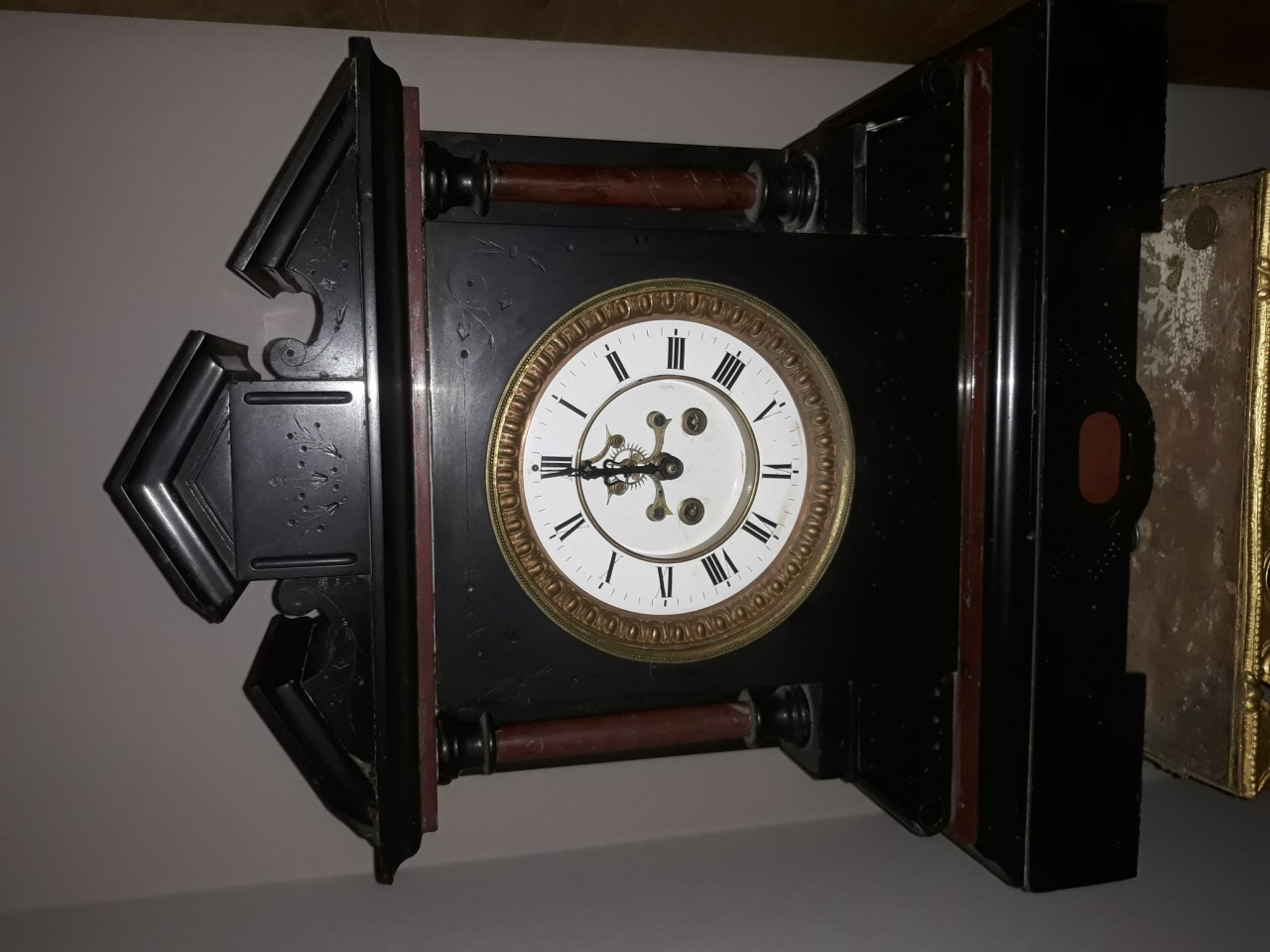

Здравствуйте. Можно как то по мех-му определить производителя? Клейм нет. Фото только такие.

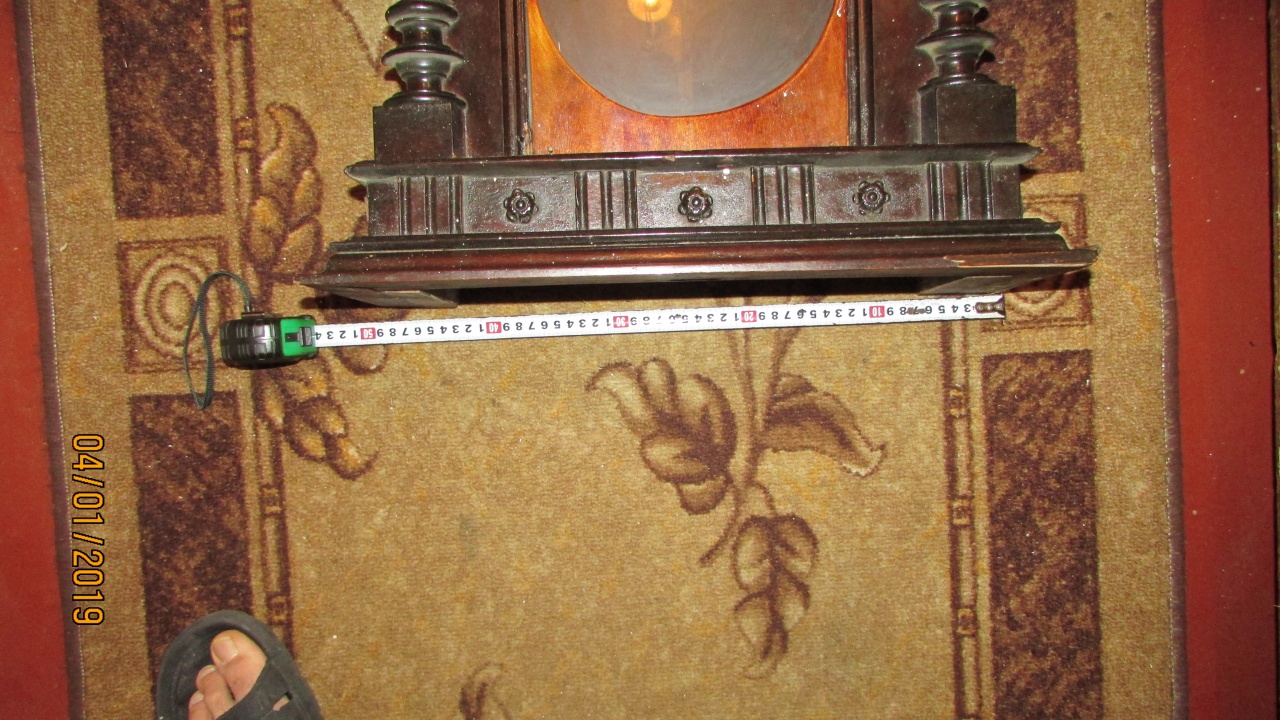

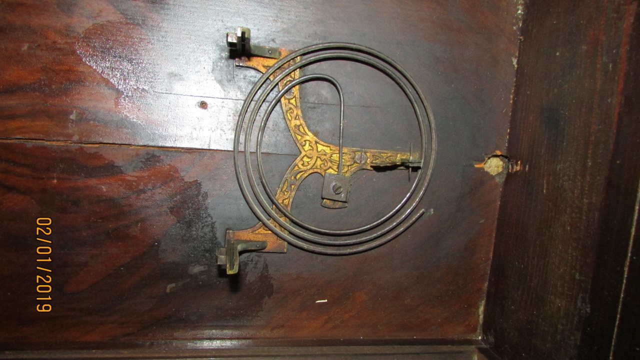

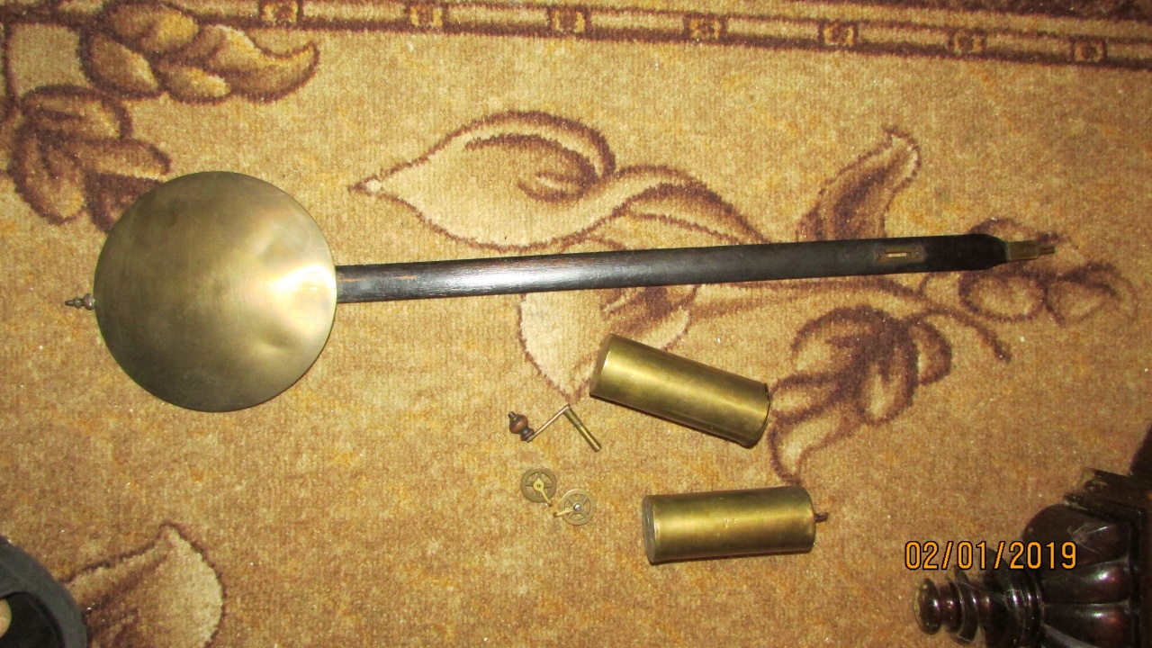

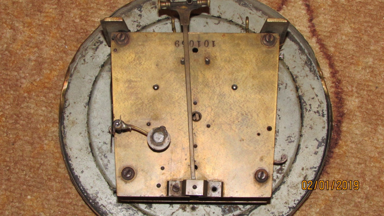

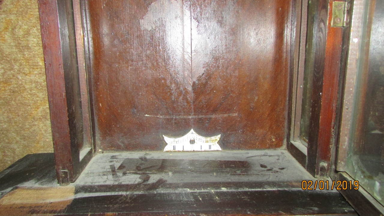

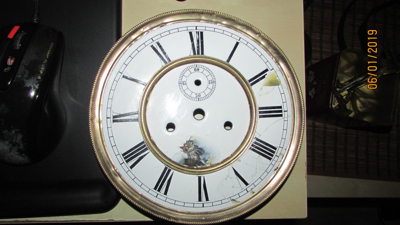

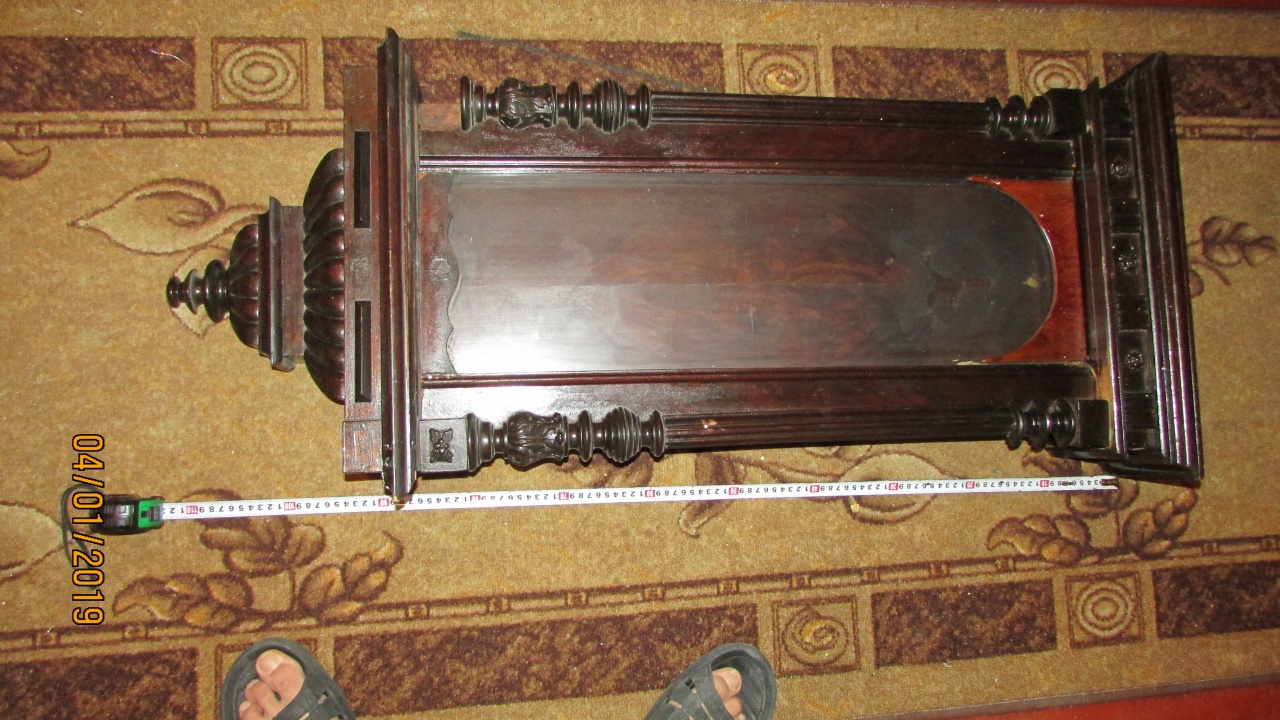

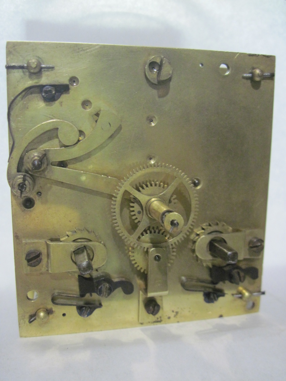

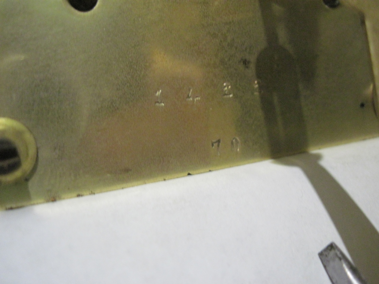

Прошу совета
Добрый день,уважаемые форумчане.Решил я восстановить часы,которые мне достались совершенно бесплатно.После того как я изучил чуть ли весь интернет,я понял одно,что они жильные и когда-то были дорогие.Клейма на механизме нет,а только номер,циферблат повреждён,прошелся по каталогам Schlenker-Kienzle и Gustav Becker и их там не нашёл.Может у кого нибудь есть какие мысли.

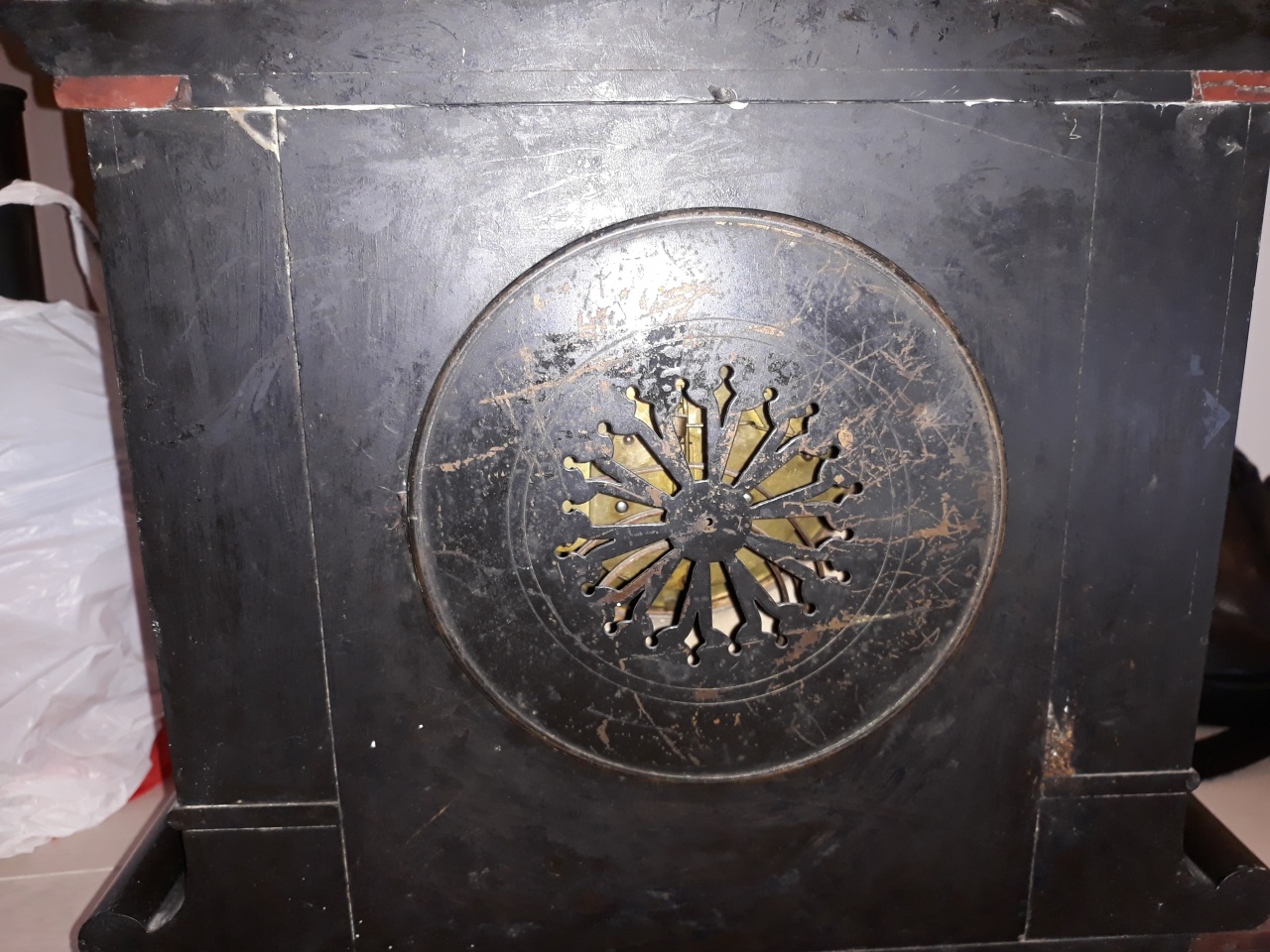

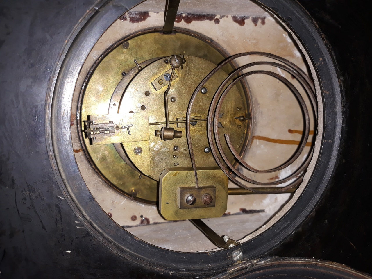

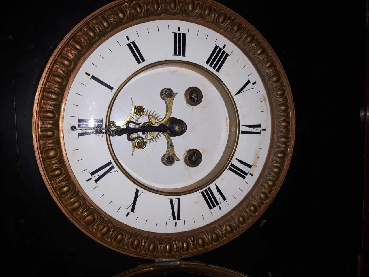

Фотографии прилагаются

Скорее всего часы французского производства. Спираль гонга не круглая в сечении, а уплощённая, такие использовали в 1890-ых годах.

Маркировки производителя на механизме не заметил.
Вероятно это один из механизмов, которые производители вроде "братьев Джаппи" поставляли всем желающим для последующей сборки и комплектовки.
Олег называет их "эбоши".

Типичный француз со спуском Брокота. Форма стрелок наводит на мысль о начале 20-го века.
