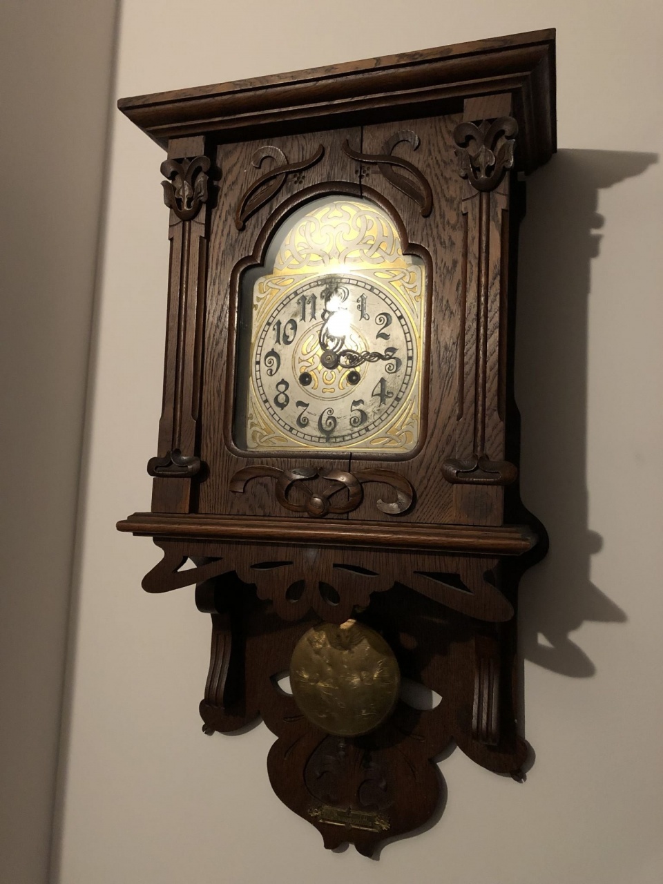

Доброго всем дня!
Помогите, пож-та, определить ценность и примерную сооимость часов. Фото прилагаю. По весу они 6кг 300гр. Маятник 80гр.
Ценность условна, предмет современный.
Спасибо! Я и не имел ввиду, что это старина, просто хотелось понимать примерную стоимость этих часов на случай возможной продажи.

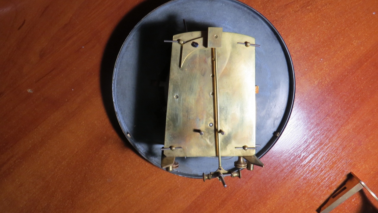

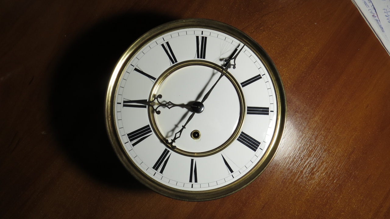

Добрый вечер уважаемые форумчане. Купил под корпус ленца хороший комплект механики. Механизм оказался лучше чем ожидалось. Уровень премиум класса. Циферблат 19. Все остальное на фото. Только ни клейм ни серийного номера. Просьба подсказать что за мех (и кто производитель), если кто сталкивался с подобным. С ув. Александр
Заранее благодарен

Александр, это не Ленцкирх, но некоторые элементы, к примеру, регулировочный узел поводка маятника, просто поразительно схожи. Думаю, этот немецкий механизм был изготовлен одной из фирм, географически близких Ленцкирху. Тот же Лоренц Боб может быть. Когда-нибудь точно узнаем! Очень характерная деталь - длинная "нога" моста анкерной оси, как у французских "кругляков" 1840-50х годов.

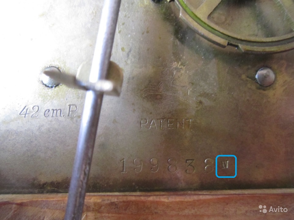

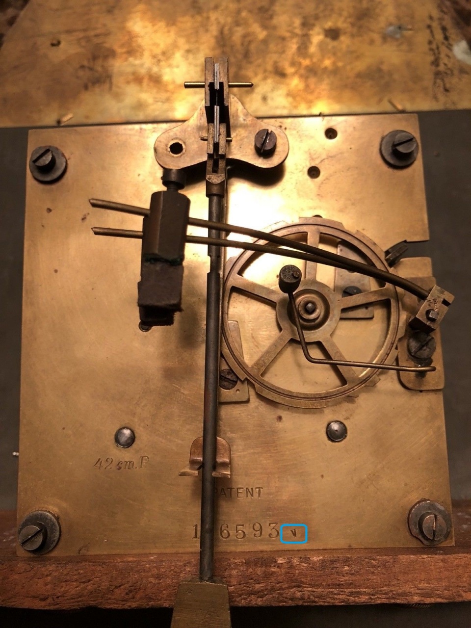

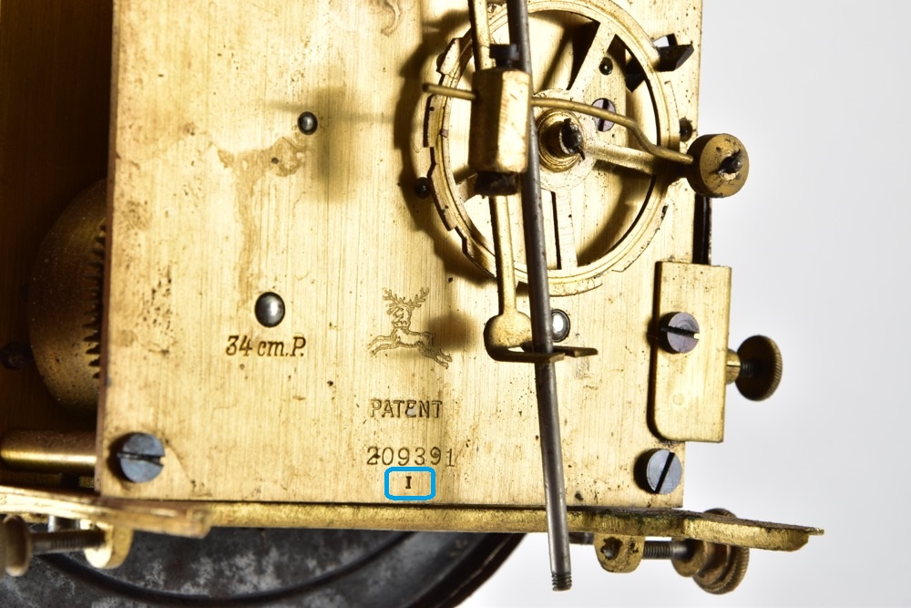

Сообщение от enke Посмотреть сообщение
Интересные часы с мешка, может тоже Тобиас Баурле:
Да, это T.Bauerle.

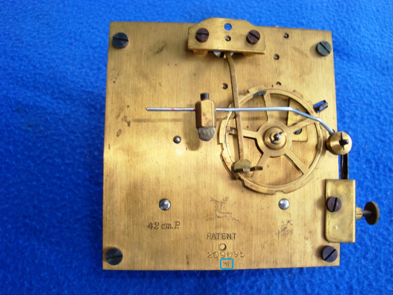

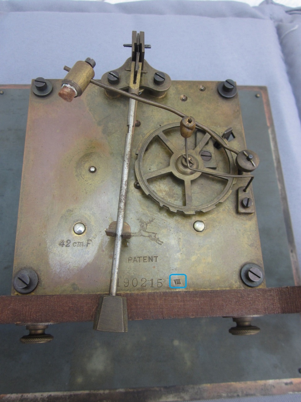

Хочу показать особенность поздних (1910-ых гг.) механизмов Бауерле. Около серийного номера стоят римские цифры. Встречались: I, IV, V, VI, VII, VIII.
Мне не придумать объяснение этим числам.

Платины механизмов с №№ 201_ХХХ - гладкие, а у механизмов 209_ХХХ - неполированные.
Полировать перестали сразу после 1-ой Мировой войны или уже вовремя войны?

А вдруг римские цифры это года выпуска, например 1911, 1914, 1915 и т.д..
Они идут вразнобой, ни на года, ни на месяцы, ни на дни недели это непохоже.
