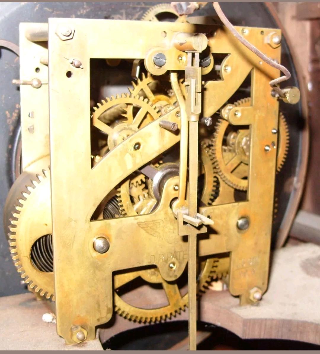

Прошу датировать механизм.

Сообщение от garry001 Посмотреть сообщение
Добрый день!
Это механизм Kienzle после окончания действия патента 147023, поэтому 1914 +.
Слово PATENT написано, а номера патента нет. Дополнительно о позднем (после 1911 года) производстве говорят:
- высокое расположение ограничителей движения маятника (на диагонали),
- написание длины маятника с добавкой cm.
С уважением, Татьяна
Fugit irrevocabile tempus
Эти 2 пользователей сказали Спасибо! TatynaS за это сообщение:
garry001 (10.12.2018), Vasiliy K (10.12.2018)

То есть, после 1914 г. этот механизм тоже выпускался? Спасибо, буду знать.

Сообщение от Vasiliy K Посмотреть сообщение
У меня в базе есть механизм этого типа, сделанный в Комотау (Чехословакия), что говорит о производстве после 1918 года.
rawlyk2 (23.04.2019), Vasiliy K (14.12.2018)

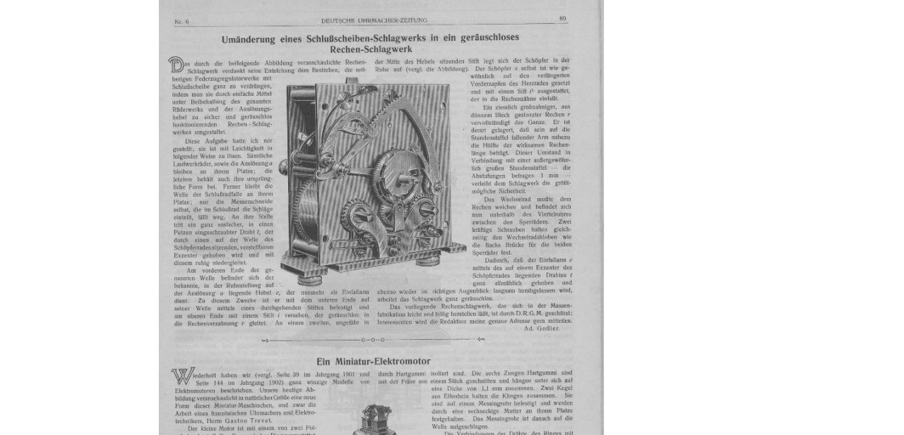

Добрый день!
Есть вот такая картинка из DUZ 1904 года, может кому-то в живую попадался такой механизм?

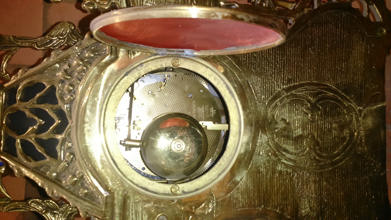

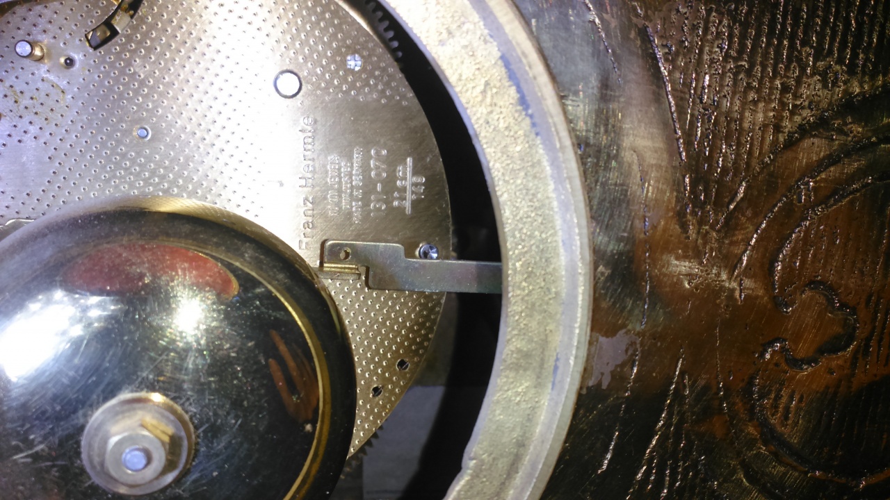

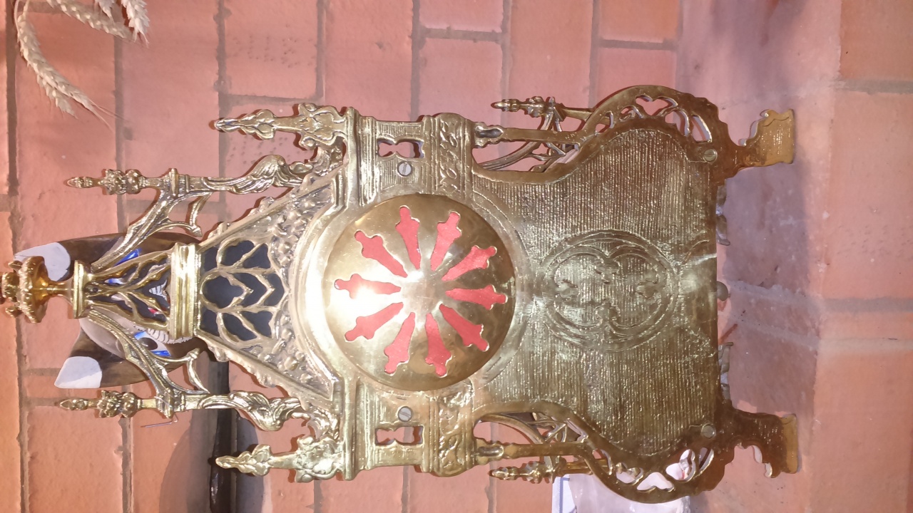

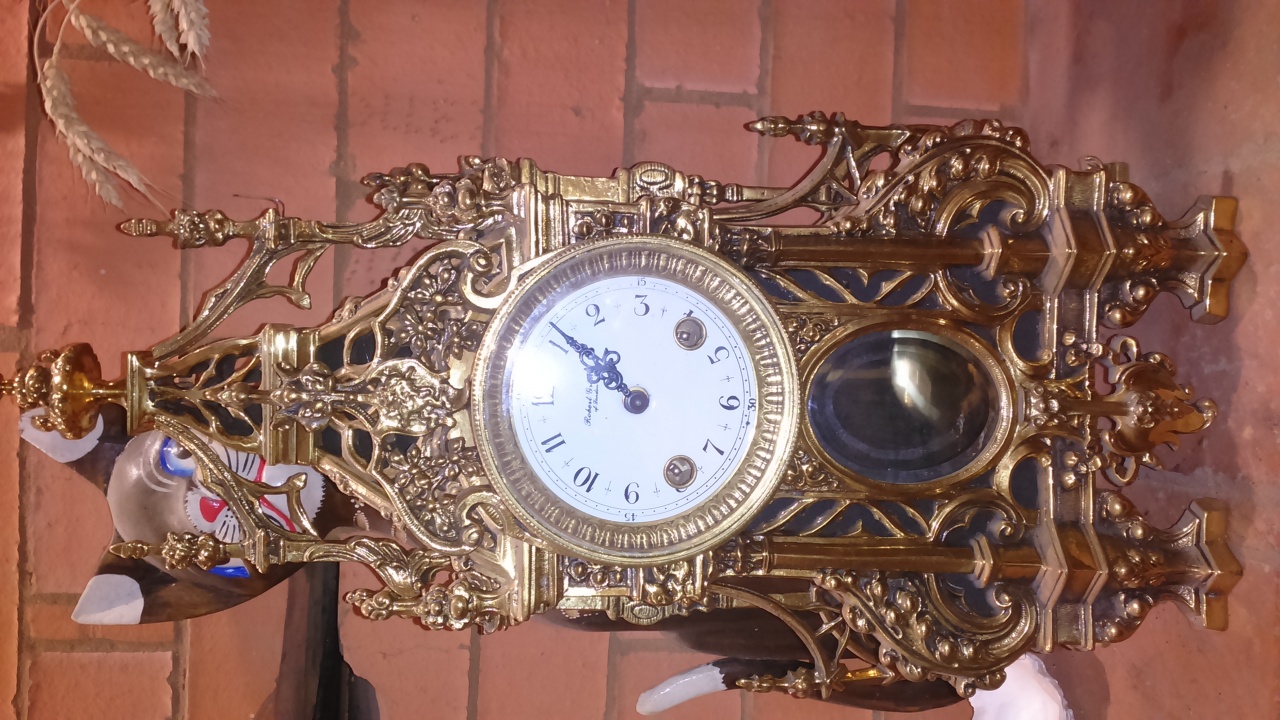

Доброго всем дня!
Помогите, пож-та, определить ценность и примерную сооимость часов. Фото прилагаю. По весу они 6кг 300гр. Маятник 80гр.

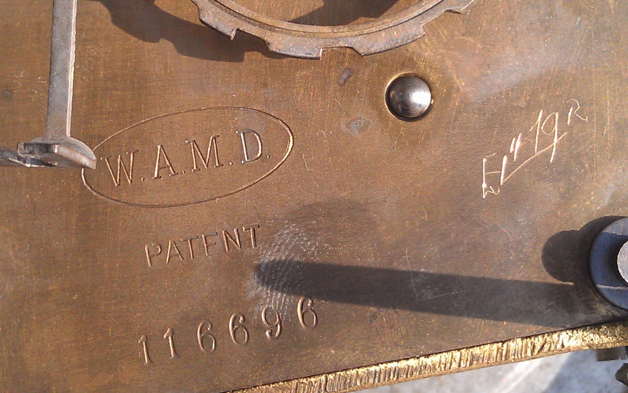

Недавнее обсуждение механизмов T. Bauerle и вопрос на польском форуме http://zegarkiclub.pl/forum/topic/16...burgschlesien/ слились в одно целое.
Вспомнила, что на механизмах T.Bauerle несколько раз встречалось клеймо W.A.M.D. в овале, оно числится в Lexikon неопознанным.
А тут у нас часовщик Wilhelm August Metzger, чьи инициалы намекают о возможной причастности к этому клейму. W.A.M. уже есть, осталось придумать расшифровку литеры D.

Может быть просто "Deutschland"?
